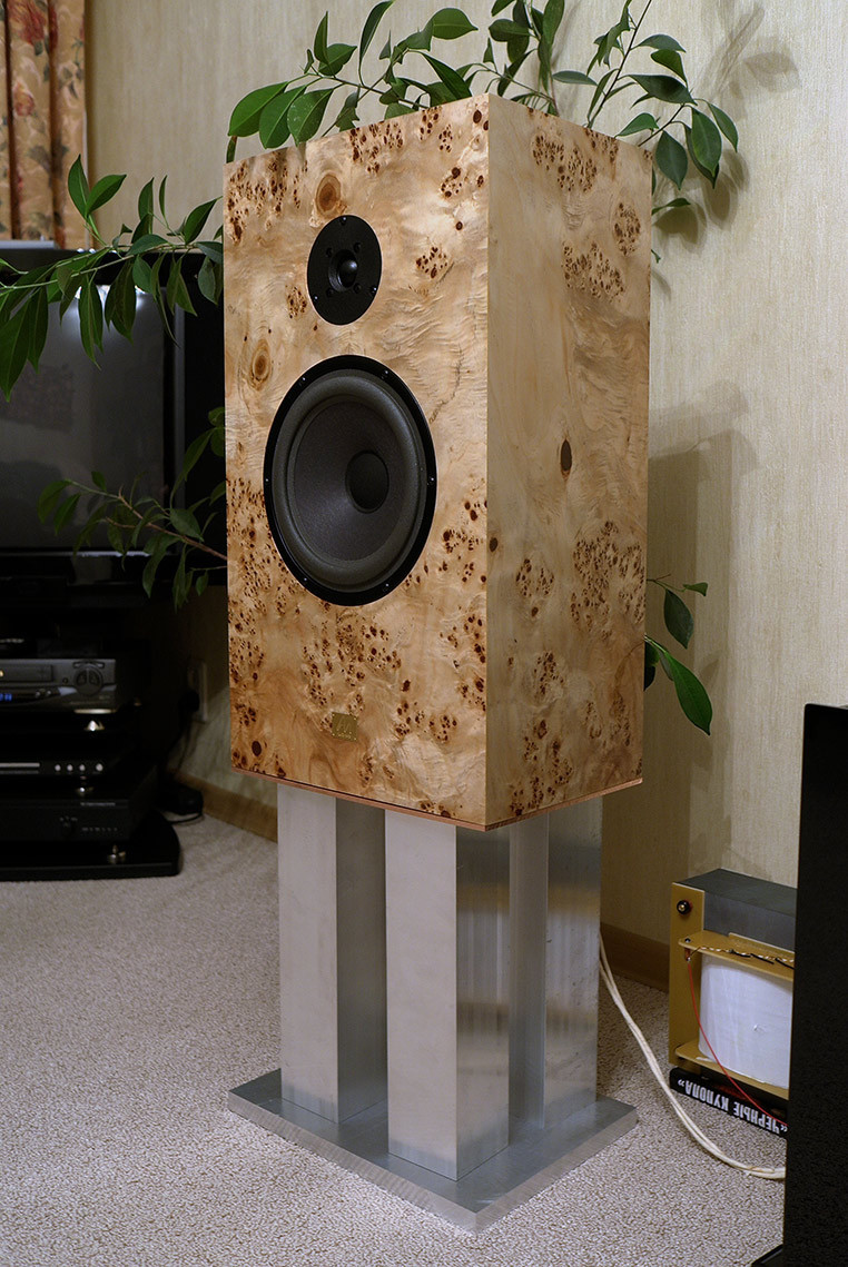

@александр шумилов,
Классная вещица на фото;)Самодел?На чем?
Но подставка круче:)
Audionet DNP+dCS Scarlatti DAC +Krell Duo 300+Krell Illusion II=Triangle Magellan Quatuor sw2 = Mercedes-Benz GL-klasse AMG 2015
Наушниковые тракты распроданы.
Классная вещица на фото ;)Самодел?На чем?
Но подставка круче :)
Подставки самодел правда ещё без покраски и позолоченных болтов)) а вот акустика покупная AN-J\SPe high gloss,но наушники хочу филирс х-2 :yes:

Без покраски даже живенько как-то,правда и золотые болты не помешают.Красота!
Вах вах - по феншую Аудионот онли с родными подставками "раскрываются". Утверждать не буду (не поклонник брэнда) но был случай проверить на другом бренде - именно так.
