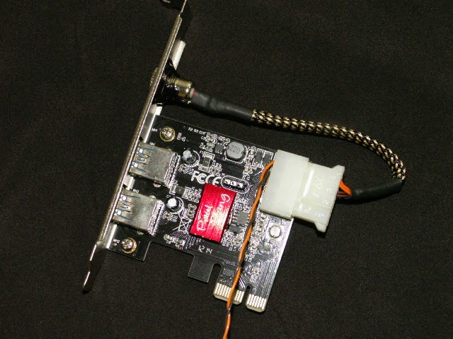

Возникло еще пара вопросов по поводу доп БП к карте PPA V2:
1) Если я запитал карту отдельным БП, то мне нужно постоянно держать блок включеным пока работает комп? А то у меня комп бывает днями не выключается, вот и думаю нужно ли держать БП для карточки тоже включенным или нет.
2) Есть у меня внешний аккумулятор для смартфонов, хочу для интереса попробовать от него запитать. Там нужно брать линию +5в и GND ?
DT990pro, К612
1.скорее всего будет требоваться рестарт пк после вкл/выкл внешнего питания .
т.к в ппа клок получает питание только от внешнего бп.
много версий плат у панга , но обычно так.
2.да 1 и 4.
и повербанк внутри это акб+dc/dc
может оказаться хорошо , а может и не очень

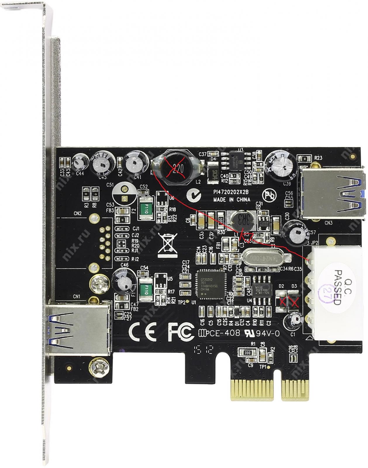

опа... насколько мне известно, то на платке USB 3.0/PCI-E (по крайней мере на базе NEC) используется 5в с разъема молекс и 3,3в с самой шины и всё.....
Audio PC: Asus C8HM70-I, Intel Celeron 847 at 800Mhz, RAM at 800Mhz + линейное питание (BlackOS-lite - Linux Audiophile Player) & MasterClock PVD-Audio Clock v2.1 (MB/SSD/LAN) + линейное питание с сетевым фильтром PVD-Audio -> PVD-Audio Silver Sata cable for Media CF128GB -> PVD-Audio SATA3F SSD v2.2 -> PVD-Audio USB-AD rev2.1 + линейное питание 2xLT1083CP -> AudioQuest Diamond USB Cable -> Singxer SU-1 USB Audio Bridge mod -> ЦАП Benchmark DAC-1 (rev.C) -> усилитель Arcam FMJ A32 -> колонки Triangle Stratos Naia 260, cables: AudioQuest Hawk AES/EBU, AudioQuest Cheetah, AudioQuest NRG-5, power conditioner: ISOL-8 MiniSub II, выделенка AQ.
@arizonadream1991,Да так и есть.
Пробовал шунтировать кондерами 3,3 вольта прямо на шине и выходе БП, реагирует зараза. В общем все индивидуально тут, у кого грязи много имеет смысл поковыряться, общих рецептов не будет.
Т.е. 5В идет на выход USB, а 3.3 для платы?

вот развели понимаешь :yes:
панг -платка юсб в ППА2/3/4(в текущих версиях)
стандартная -по эталонному дизайну nec (stlab и т.д.)
3.3в в от PCI-ex что панг что стандарт
различие в организации 5в для шины юсб
стандарт 12в от Pci ex или от молекс ( с помощью схемки из 2 диодов) далее через dc /dc стабилизатор 5в и на шину юсб
панг все аналогично только диоды стоят после DC/Dc стабилизатора . т.е 5 в или от dc/dc или от внешнего стабилизатор
т.е нас стандартной плате убрать 2 диода
убрать дроссель
диод с + шина на молекс
внешнее питание 5в на молекс

Проще говоря у ППА есть 2 питания внешних
1. через молекс-далее стабилизатор далее генератор(клок) 5в.
2. от шины pci ex 12в через DC/DC преобразователь (находиться на плате ппа)через разьем юсб через кабель юсб на конвертер 5в
Изменено пользователем seryj

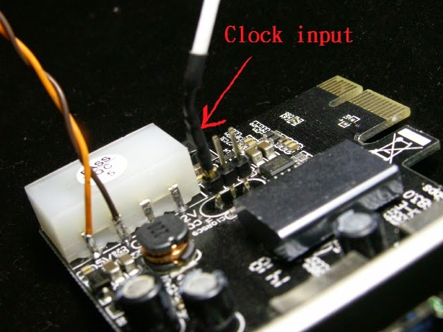

и сча запутаешь все
в панге (в текущих версиях что были в руках)
питание клока висит на молексе и требует отдельного питания
на платке юсб
3.3.в от шины pci ex на питание чипа
12 в от шины pci-ex через dc /dc в 5в на шину
12 в 5в в панговской схеме получаеться работает всегда но на фиг не нужен
т.к без внешнего бп клок без питания , а с внешним бп уже питание на шину от внешнего бп.
почему он его не обрубил хрен его знает
или питание клока нужно не на молекс вешать а на шину юсб.
тогда бы
без внешнего бп питание с шины
с внешним бп питание/ от внешнего бп
т.е можно использовать совсем без внешнего бп это все равно лучше штатной дырки.
+на мой ух не хуже внешнего линейного за 5коп из чулана.
Изменено пользователем ff2005

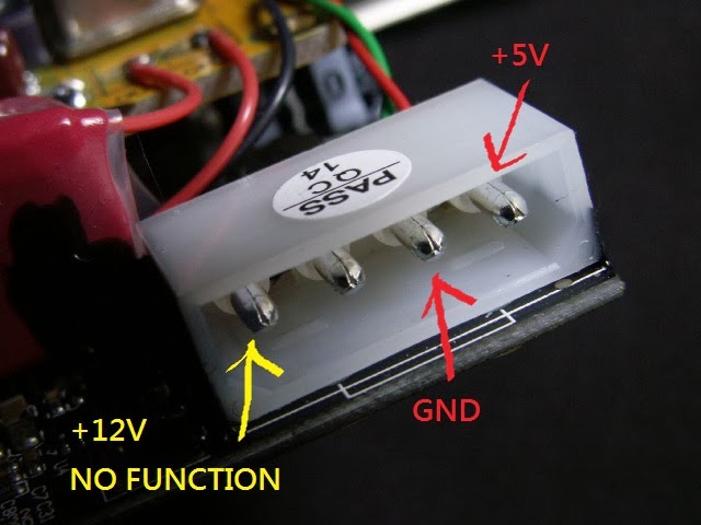

Если просто подать на молекс НЕКовской платы 12В со стабилизированного линейного БП или аккумулятора, будет разница по сравнению с хорошим компьютерным серии Gold?
upnp-BBB-pcm63-VL2012-HD650v2.
Wiim Pro/Synology. PCM1702/63/56,TDA1540/41,AD1860. Уси.:Danfi/П`ецик/Abbas.Наушники: DT911/150,HD650,Sony MA900,RS1i,Denon 5200,musicmasterX1000Pro 600ом.было: PS500,W1000X,Grado RA1,SR325,Fostex HP-A8,W1000S,HE-4,AKG K712,Grado SR225i,DT990PRO,DT880PRO,violectric v200,Elfidelity USB-MAX,HM603,JVC-RX700,DSC1,FHA1.5
А как же это? :
"This card powered by a external +5V/1A min. from Molex 4pin socket.
And doesn't use any power supply from the PCIE slot."
Да и вроде стоковые платки USB 3.0 практически нетронутые, кроме резонатора...(детали все на месте)
