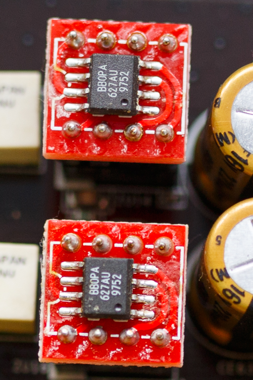

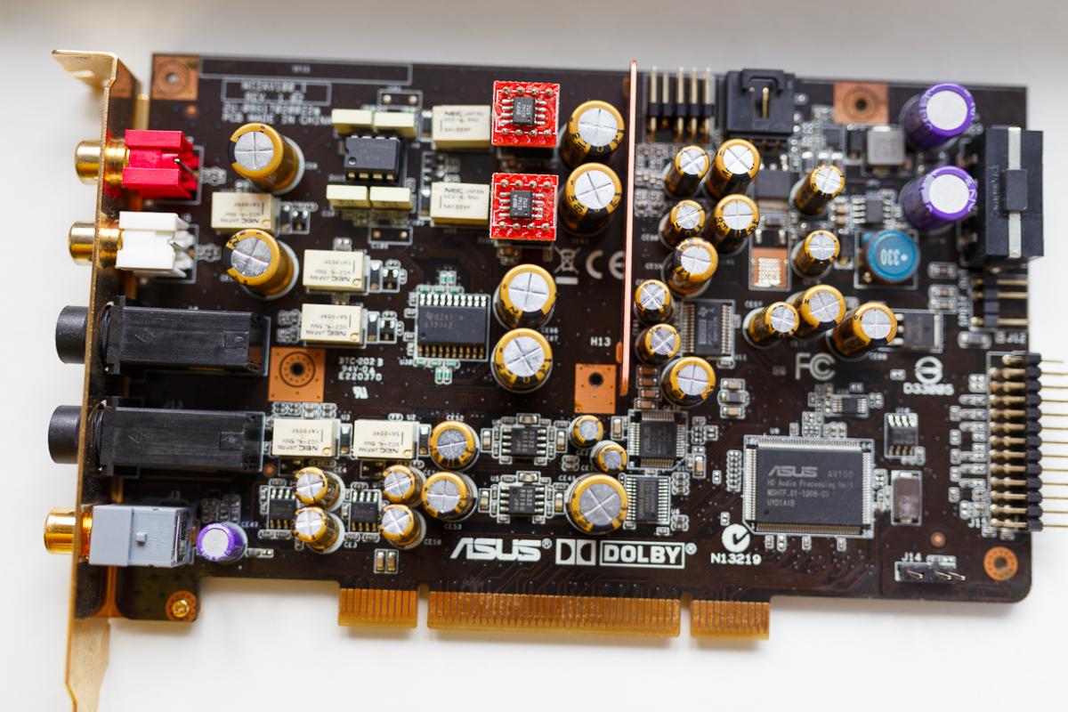

Ветку и тут и на хоботе читал, поиском искал, но все таки... :)
Прошу совета компетентных товарищей и коллег по счастью/несчастью! Подчеркнуть подходящее...
Имеем:
Немного доведенную xonar ST (фильтр питания на molex, шунтирование, перемычки на кондеры у выходов RCA)
БП FSP 800 Вт - какой-то большой, тяжелый и не дешевый, модель не помню...
Уши - Beyerdynamic DT 990 Pro подключенные в линейный выход к RCA, т.к. ушной усилитель мне вообще не понравился...
Усь - Yamaha AX-397 с АС Wharfedale Emerald EM 99MK VI
И герой вопроса 3 x OPA 627
Приехали ОУ, разницы чет не уловил, если не хуже стало.
Послушал их еще пару недель и потом, смеха ради, сравнил звук с Mac Book Air 2013 на тех же треках (lossless рипы аудио дисков).
Результат меня мягко говоря озадачил... Разница, в моем представлении отсутствовала напрочь...
Дал послушать еще паре человек, которые подтвердили мою теорию, "аудиофилией" не я, не слушающие не страдают.
Вернул родные ОУ - и тут уже мои подозрения окончательно подтвердились... 3 x OPA627 действительно звучали хуже стоковых ОУ. Особенно это было слышно при прослушивании с усилителем и колонками.
Начал копать и раскопал, что я, возможно, купил "левые" ОУ.
Прошу высказать мнения знатоков по этим "чудным" ОУ (фото прилагаются).
Где купить оригинальные ОУ по вменяемой цене? ссылку по возможности
Порекомендуйте им замену, слушаю преимущественно рок музыку, может какие новые интересные связки появились...
Возможно ли вылечить и ушной выход, чтоб он запел нормально?
Или как вариант забить на это все и взять Fiio E09k+E17? Говорят, что даж стоковый Essence One нервно курит в стороне, сам пока не слушал.
Насчёт вменяемой цены :?: но оригинальные (даже сверял под лупой буквы-цифры) напаянные на переходник покупал тут: http://cimarrontechn...erpn020302.aspx - у меня получилось (в то время как покупал) $90 с доставкой
может кто посоветует продавца на ебэе надёжного, я не знаю такого..)
Изменено пользователем irrlicht
