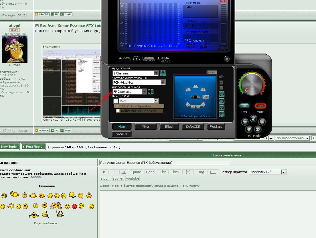

можешь конкретней условия определить? так нет звука
еще я не знаю что это такое! но когда включаешь звук тоже пропадает

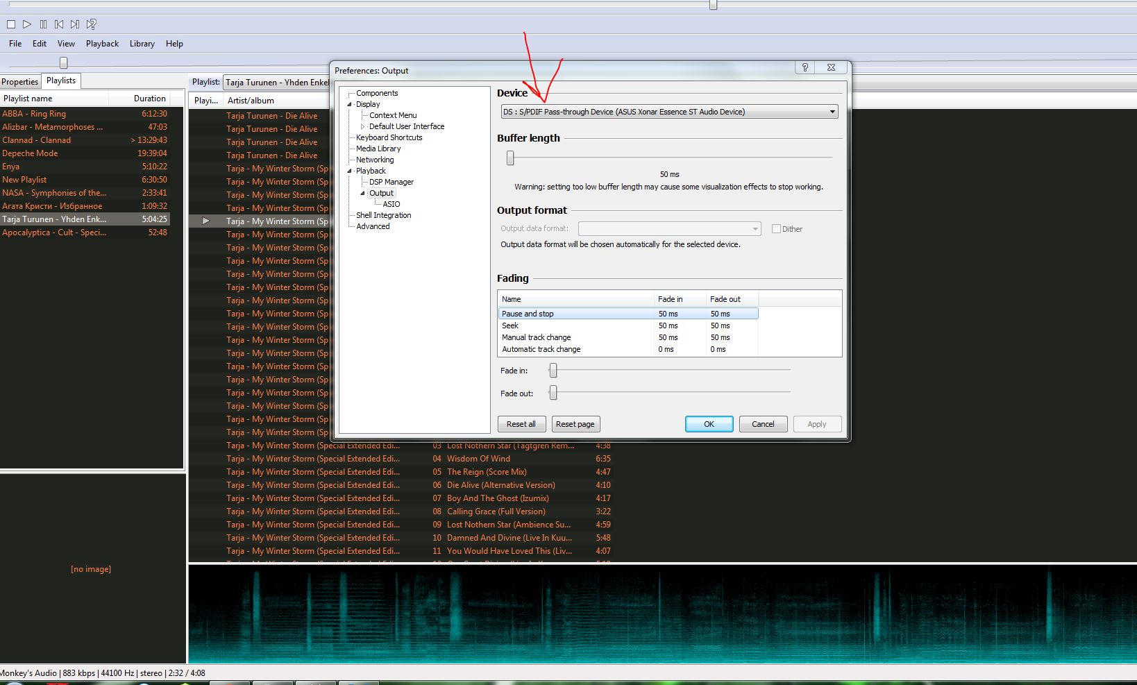

Конечно, у тебя на картинке ето дайрект саунд, а не ASIO. мне хочется чтобы ASIO играл через SPDIF и только через SPDIF.
попробуй настроить как у меня на картинке и скажи выходит ли звук через line out/headphone out. С васапи кстати все намного цивильней, есть выбор - васапи на спдиф и васапи на аналог в фубаре, так что с ним и останусь скорее всего, но просто интересно что за фишка с ASIO.
FP это дырки передней панели корпуса, если подключил их к карте то должен быть звук.
abvgd
FP - фронтальная панель. Ну для любителей по-быстрому подключить к компу колонки/наушники.
напиши Zynaps он на 166 станице это описывает! может подскажет . я перепробовал все комбинации все равно ds! может это фубар виноват? попробуй аплеер
я не совсем понял, что значит "все равно ds" ?
поясню еще разок: мне интересно выходит ли звук на аналоговыкх выходах карты во время проигрывания музыки в фубаре когда в фубаре выбран asio output а в винде дефолтное устройство spdif, как на моём скриншоте.
аа, тоесть у тебя вообще нет варианта АСИО ? ну значит просто не стоит компонента для фубара.
да есть асио но для цифры показывает ds
А асио не только для аналога, там просто не написано для чего он, как с ds и васапи например, через спдиф звук тоже ведь идёт когда выбран асио.
Ну ладно, я уже тебя замучал наверное, если у кого есть желание проверить это фишку или объяснить как настроить фубар и/или его асио чтоб звук шел через определённое мною устройство, буду очень рад.
