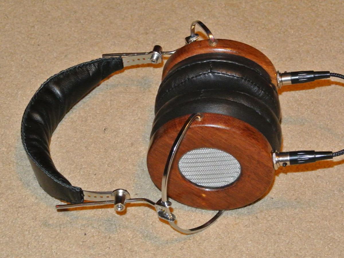

Полная доработка ТДС-7
Мод с новым вариантом оголовья.
Металлическая дужка, металлический узел крепления с винтом.

Мод с новым вариантом оголовья. Металлическая дужка, металлический узел крепления с винтом
Конструкция близка к эргономичной серийной. А что это за материал вместо решетки на капсуле (выглядит сильно не прозрачным и недостаточно жестким)? Не рассматривали вариант поставить жесткие натянутые стальные сетки http://rlu.ru/27aD ? Не пробывали пришивать на амбушюры сверху велюровые или бархатные накладки (дабы освободить внутренний объем со стороны уха), как в новых Hifiman? делать внутреннее отверстие в виде овала?
'svas' можно внимательно полистать тему, чтобы понять чего там и где стоит.
http://forum.doctorhead.ru/index.php?app=core&module=attach&section=attach&attach_rel_module=post&attach_id=47023
По ссылке - так чаще всего перед ухом. Но ставил всякие вещи по просьбе.
Со стороны уха желательно иметь максимальную звукопрозрачность, чтобы сохранить микродинамику.
Если захотите - в вашем моде могу в качестве гриля поставить перед ухом пищевую нержавейку, если переживаете за жесткость. Но звук будет несколько иной.
Снаружи - стоит жесткая рифленая металлическая решетка.
