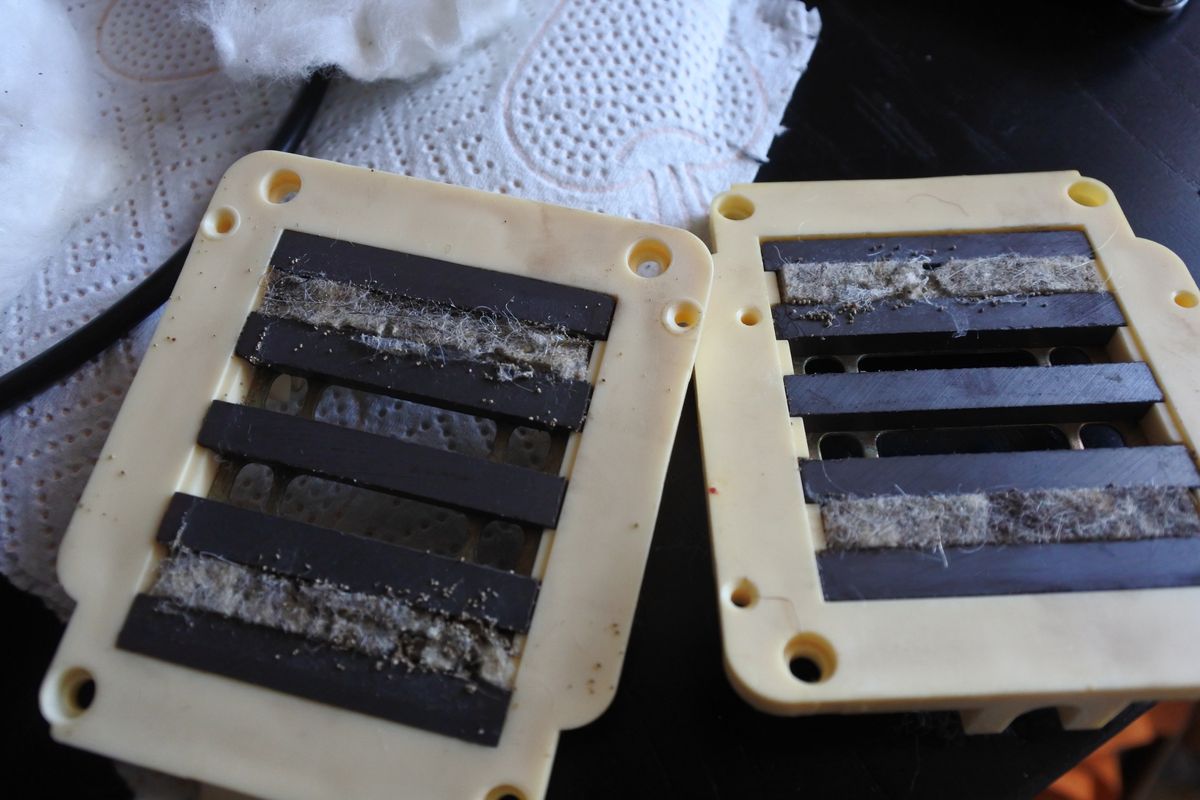

Подскажите из чего сделать новые кассеты для мембран тдс-7? родные уж больно толстоваты и нормально не входят в доноров (лсд2)
и можно ли использовать для мода более длинные магниты?

@snorry, Сергей, напомните критерий отбора заводских ТДС-7 для создания Супер мода?
Хотя полностью разбирать пока не отважусь или справлюсь? Что скажите?

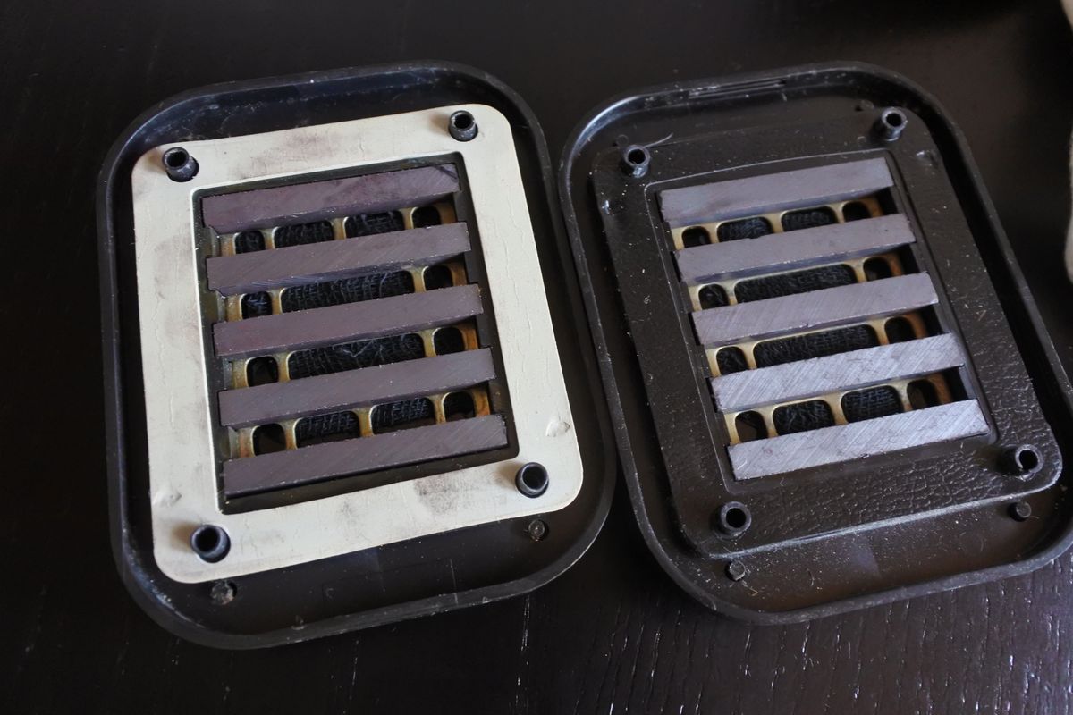

Какие по форме магниты Вы ставите в супер мод 7?
@George Freezy,
1. См. посты 2-7 в начале этой темы.
2. Лично я первый разобранный мной экземпляр испортил. Посмотрите сначала хотя бы ролики, как народ разбирает, для понимания процесса.
3. Супермоды и моды я не делал уже года полтора, так как перешел на полностью свои конструкции. Но последние актуальные формы магнитов на ТДС-7 были в сечении прямоугольник 4х2мм, все углы со скруглением R1мм.
Пара экземпляров на эллиптических была сделана:
http://forum.doctorhead.ru/index.php?showtopic=26328&st=350#entry989884

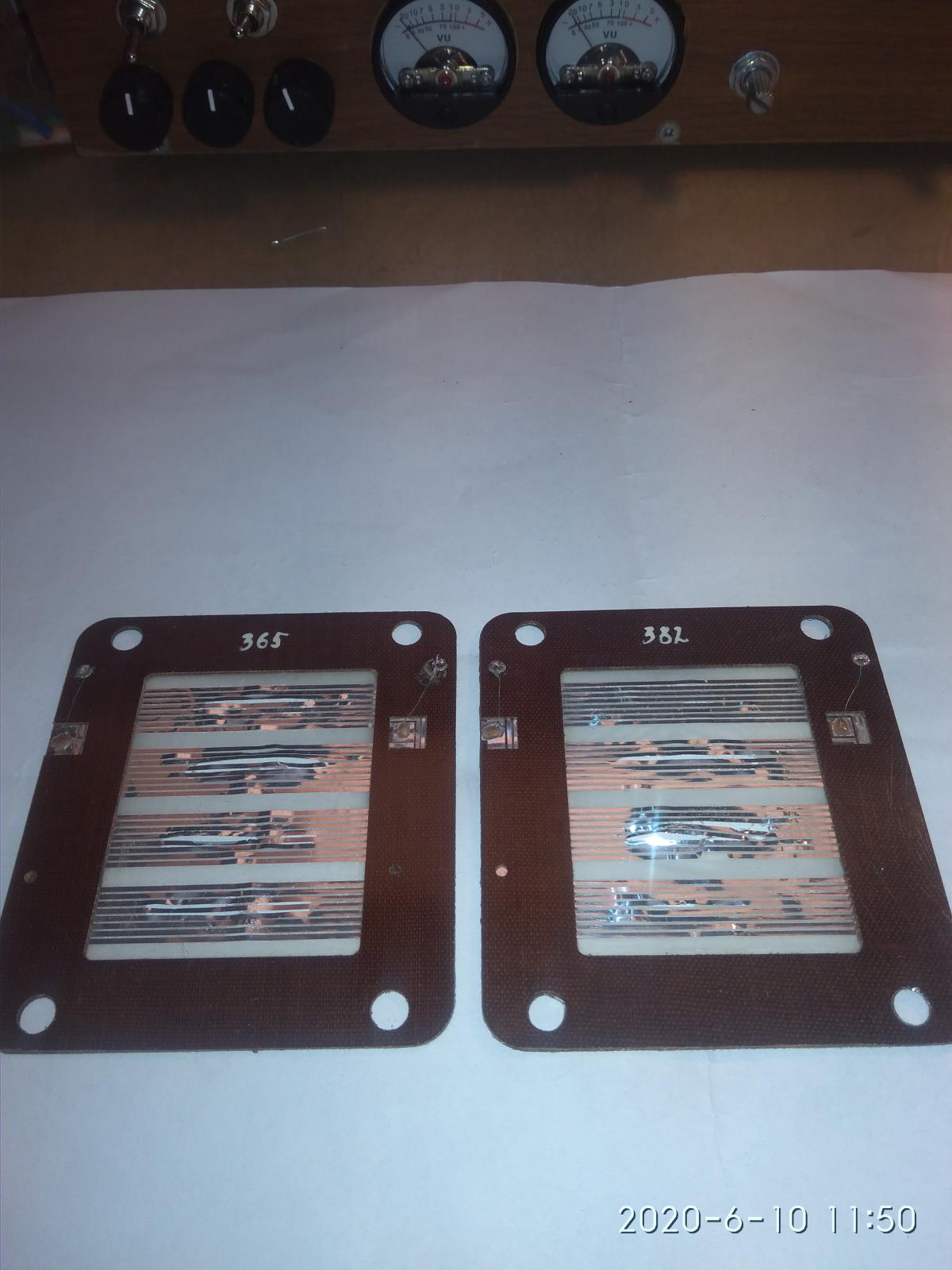

Уважаемые форумчане, вот и я решил попробовать собственные силы в доработке ТДС-7. Путь был не простой, но результат меня порадовал. Прежде всего звуком. Такого глубокого звука с мощным басом в наушниках я еще не слышал. По ходу реализации доработок некоторых экземпляров наушников возник один вопрос. В некоторых драйверах, особенно в тех драйверах, которые максимально открыты, на низких частотах при прослушивании фонограмм с глубокими НЧ возникает резонанс на повышенном уровне сигнала. В начале думалось, что это мембрана соприкасается с магнитами при работе, но это не так. На слух это воспринимается, как сильные искажения. Причем, когда драйвер сильно демпфируешь эффект пропадает или значительно снижается. Кто сталкивался с подобным явлением подскажите, пожалуйста, как с данными негативными явлениями бороться.

1. Поменяйте усилитель. На большой амплитуде на такой нагрузке (около 8 Ом) очень многие усилители выдают характерные искажения. Именно на НЧ.
2. Поменяйте мембраны. Если на мембранах есть неровное натяжение, они могут сами по себе выдавать резонансы. Принципы выбора хороших мембран описаны в начале этой темы.
Спасибо, что отозвались, друзья. По поводу первой рекомендации - проверил. Нет, усилитель здесь не играет роли, а вот на счет второй рекомендации думаю, что это актуально и как раз в точку. Очень похоже на правду. Но гложут сомнения в следующем аспекте: выравнивание натяжения мембраны будет связано с ее, возможно, излишнем натяжением, а это в свою очередь приведет к потере передачи на НЧ. Это уже проходил. Выходит, что в данном вопросе все очень взаимосвязано. Тронешь одно - нарвешься на другое. Принципом выбора хороших мембран пользуюсь. Иногда помогает, а иногда нет.
Вот еще думаю, что нанесение рифления на мембрану должно компенсировать тот самый негативный эффект, который описывал выше поскольку мембрана приобретает "повышенные способности" к ровному колебанию в магнитном поле, но как это реализовать (нанесение рифления) в домашних условиях пока не придумал.
Про рифление отчасти верно, но оно работает далеко не только на это. И не всегда помогает именно от призвуков. Мне попадались мембраны ТДС-15 с рифлением с такими же проблемами.
И важный момент - древние мембраны с высохшим клеевым слоем на это плохо реагируют. Дорожки отслаиваются.
Теперь становится понято каким образом в стковом варианте ТДС-7 появились фетровые вставки межу магнитами. Советские инженеры "задушили" чувствительность наушников таким демпфером, но гарантировано обеспечили отсутствие искажений из-за не ровной вклейки лавсановых мембран в рамку.
Представляю себе, какой фурор могли произвести ТДС-7 в мире наушникостроения в то время если бы удалось статистически стабилизировать технологический процесс сборки мембран и сборки наушников без фетровых вставок. Это была бы бомба. Но имеем то, что имеем. А нам остается подбирать тщательно мембраны.

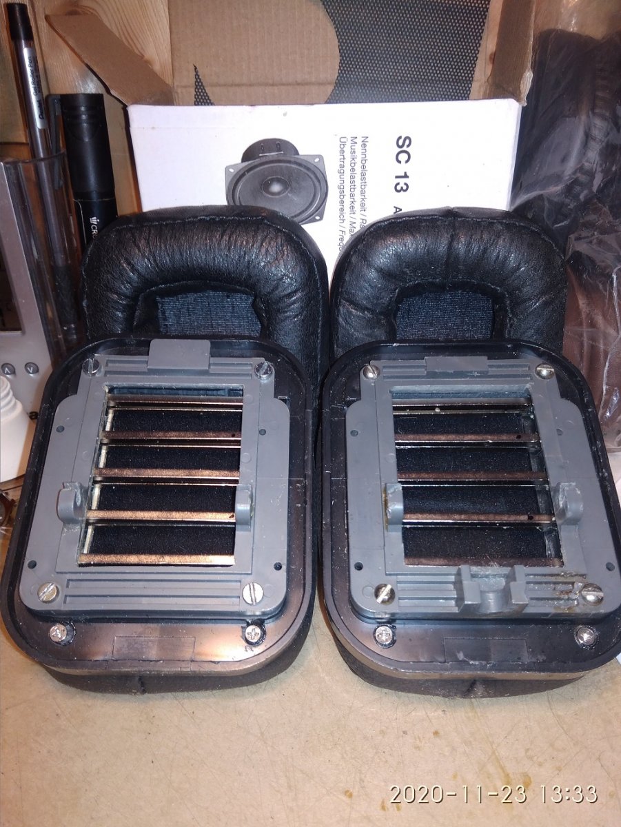

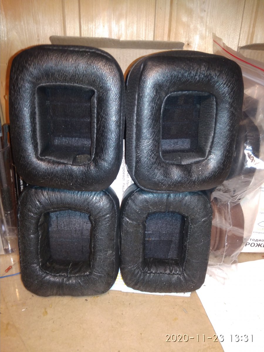

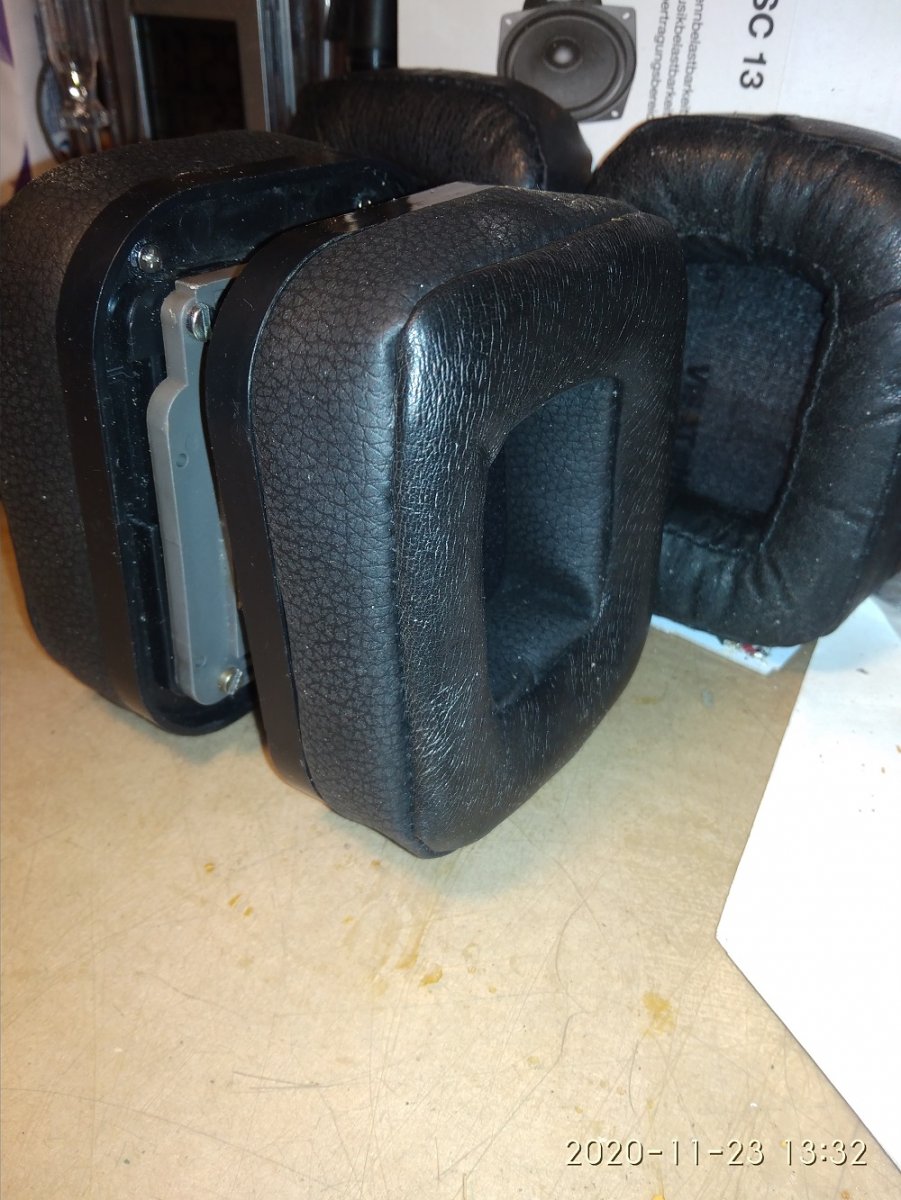

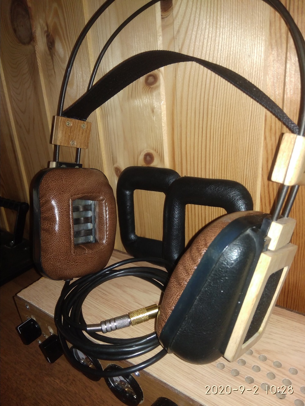

Вот так выглядит попытка самостоятельного изготовления амбушюр для ТДС-7
А вот так выглядит следующая попытка внести изменения в конструкцию амбушюр.
