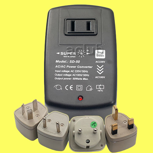

Кстати, вот компактный бюджетный вариант 50W Voltage Converter Adapter Transformer 50 Watt 220V/230V/240V Step Down 100V
на ибее

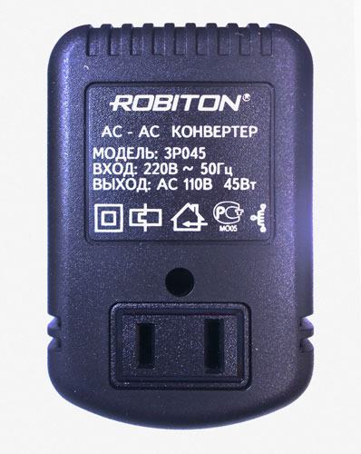

А мои Koss работают года полтора от такой фигни за 100рэ - Robiton
Изменено пользователем kachinskii
Не советую к твоей прекрасной машинке брать такие преобразователи! Потеряешь в звуке. Минимум - трансформаторный.
