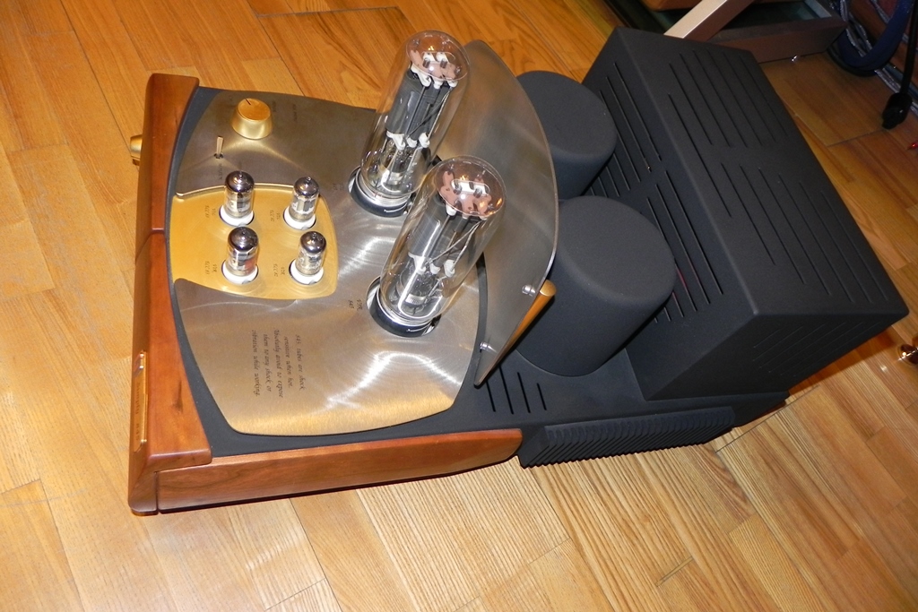

не играют Akg K100 от Усилитель А/С Unison Research Simply 845(на лампе 845)
24 ватта им мало,,,,

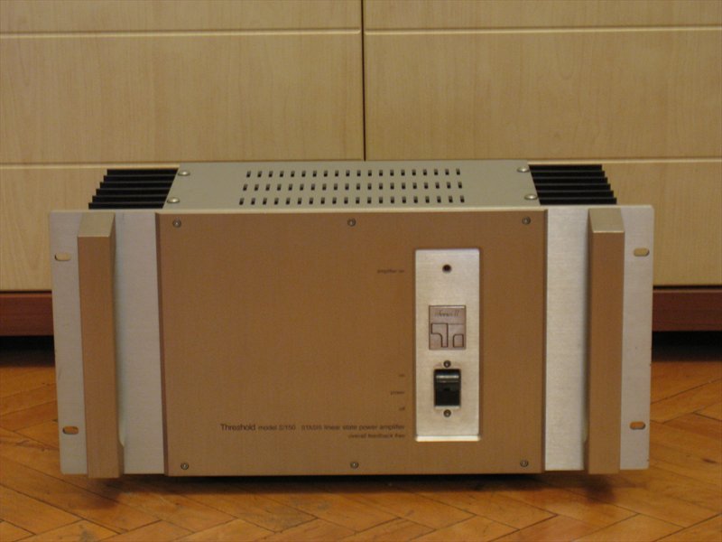

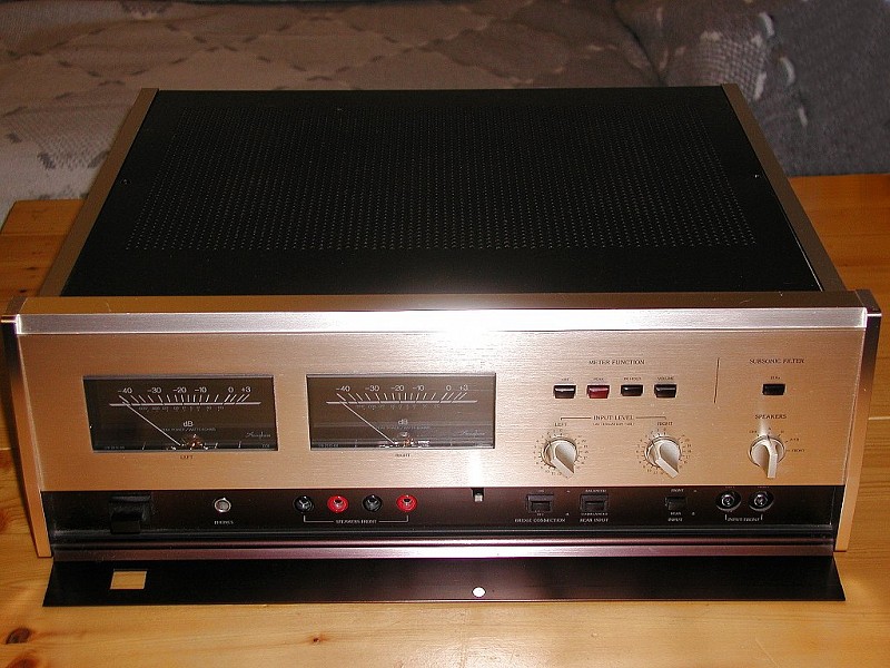

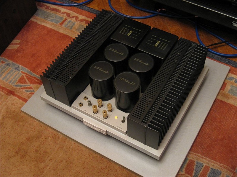

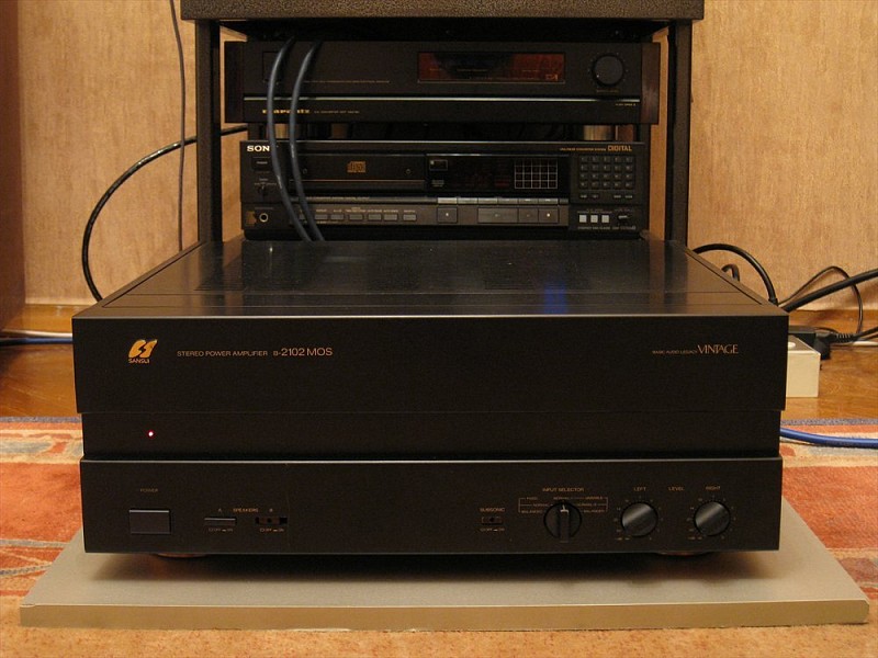

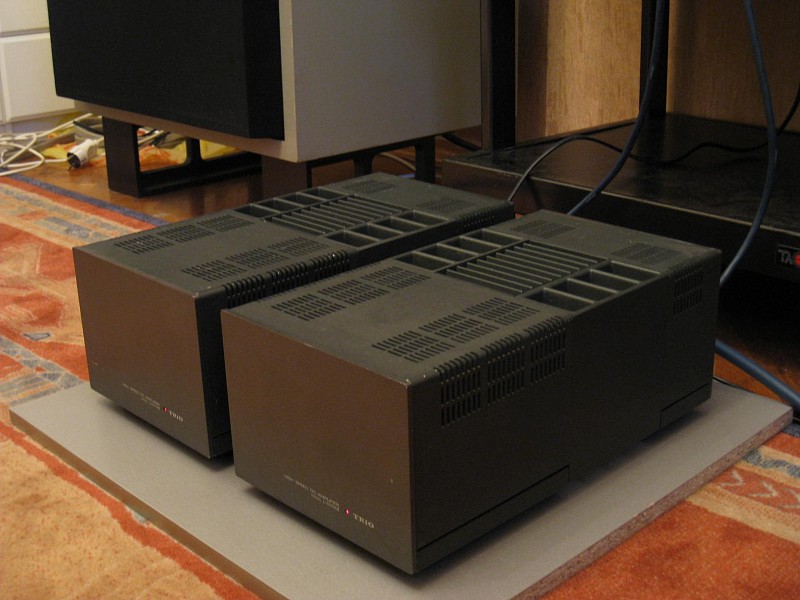

в общем переслушал десяток транзисторных усилителей мощности(вот часть из них)
с подключенными на акустические посты AKG K1000
думаю,,,,,,,,,,,,,,,,,
