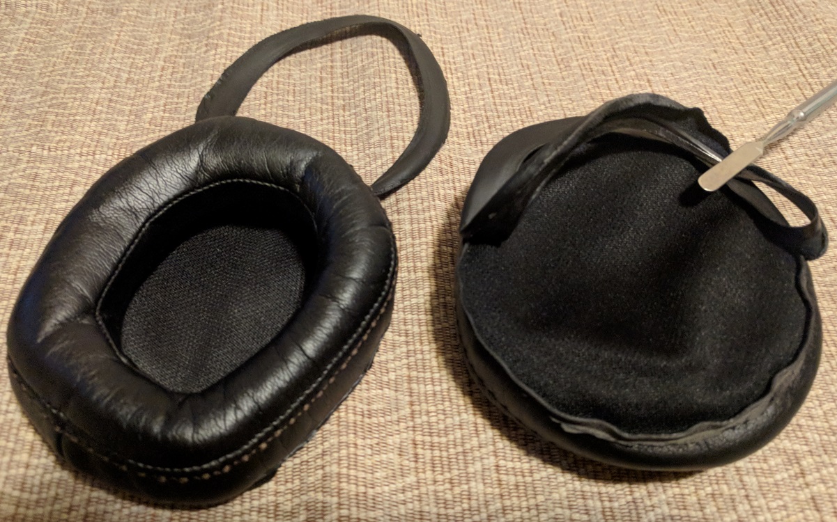

Часть третья. "Оголовье"
Стоковое оголовье состоит из наружной обшивки - искусственная кожа изнутри соединена с поролоном, который скрывает жесткие элементы конструкции, двух пластиковых полос, формирующих размер, изогнутой стальной пластины - каркаса, которая на концах крепится к механизму, регулирующему размер.
Пластиковая полоса, которая расположена сверху стального каркаса, на концах скреплена с кожаной оболочкой, фиксируя таким образом последнюю от смещений. Концы оголовья вставлены в регулирующий механизм на клею, точнее, на липком составе.
Регулирующий механизм со снятой крышкой. Обратите внимание на винт, который закрепляет стальной каркас в копусе механизма. Это винт с резьбой М1.6, длина его всего 2 мм., и он несет на себе значительную физическую нагрузку, а фактически крепится на 1,5-2 витка резьбы в глухом отверстии с резьбой в алюминиевом сплаве! Одно мое неосторожное усилие привело к срыву резьбы, и пока я не знаю как решить эту проблему. То-ли искать всю конструкцию, то-ли сверлить сквозное отверстие. Сегодня попробую заменить винт на более длинный - удалось купить в Чип-и-Дипе последний набор крепежа, где был нужный диаметр. Оставшиеся витки резьбы в глубине отверстия должны спасти ситуацию, ну и дополнительно, можно капнуть туда клей, который закроет ненужные зазоры.
Вернемся к шитью оголовья. Наш вариант будет состоять из трех деталей - центральной и двух боковин, центральную мы кроим один в один с пластиковой полосой, которая будет прямо под ней, две боковины шириной 31 мм. Вначале сшиваем центральную деталь с двумя боковинами, разглаживаем швы, можно даже использовать резиновый или эластичный полимерный клей, чтобы закрепить края, дальше прокладываем декоративный шов, закрепляем все концы нитей, чтобы детали не развалились, когда будем выворачивать оголовье. Дальше соединяем все вместе и шьем деталь с изнанки как обычно швом "назад-иголку". Закрепляем концы, снова разглаживаем шов, нанеся тонкий слой клея, проходим молотком, чтобы закрепить разведенные концы шва в стороны, ждем минут 20, пока клей затвердеет, и аккуратно выворачиваем изделие.
Перед одеванием нового оголовья вы можете или же снять со старого внутренний слой поролона, посадив его на клей на несколько точек в новом, или же прихватить его по периметру нитками - как вам будет удобно. Или же одеть новое оголовье поверх старого - как сделал я сам. Во втором случае нам нужно немного прихватить старое головье, как бы сжать его, ушивая его по центру изнутри. Оно станет меньше, и вы сможете продеть его сквозь новое. Для облегчения задачи пришейте к одному краю старого оголовья прочную нить, пропустите нить свозь новое, и дергая за нить, аккуратно протащите старое. Расправьте изделие, установив все пластиковые полосы на место. Важно, если вы решите ушить старое оголовье, то необходимое пространство для движения регулировочных штырей уменьшится, прорежьте для этого поролоновый слой по краям на глубину 5-6 см., штыри поместятся в эти разрезы и не будут ничего сминать на своем пути.
Помните, что новое оголовье так же нужно по краям закрепить с пластиковой полосой, чтобы оно в дальнейшем не смещалось. Еще совет, хорошо было бы закрепить оголовье и стальной каркас друг относительно друга, для этого прошейте несколько стежков на краях оголовья, накидывая нить внахлест вокруг конца стального каркаса, нить ведите с натяжением. Достаточно будет 4-5-ти витков.
Аккуратно соберите всю конструкцию, перед сборкой нанесите тонкую полоску клея в месте, где кожа оголовья будет соприкасаться с корпусом механизма.
Обратите внимание, чтобы провода для каждого драйвера не перекрутились друг относительно друга - иначе вам заново придется разбирать такую хрупкую и нежную конструкцию как регулировочный механизм.
Все. Наша работа закончена. Фото готового изделия я выложил в самом начале поста.
