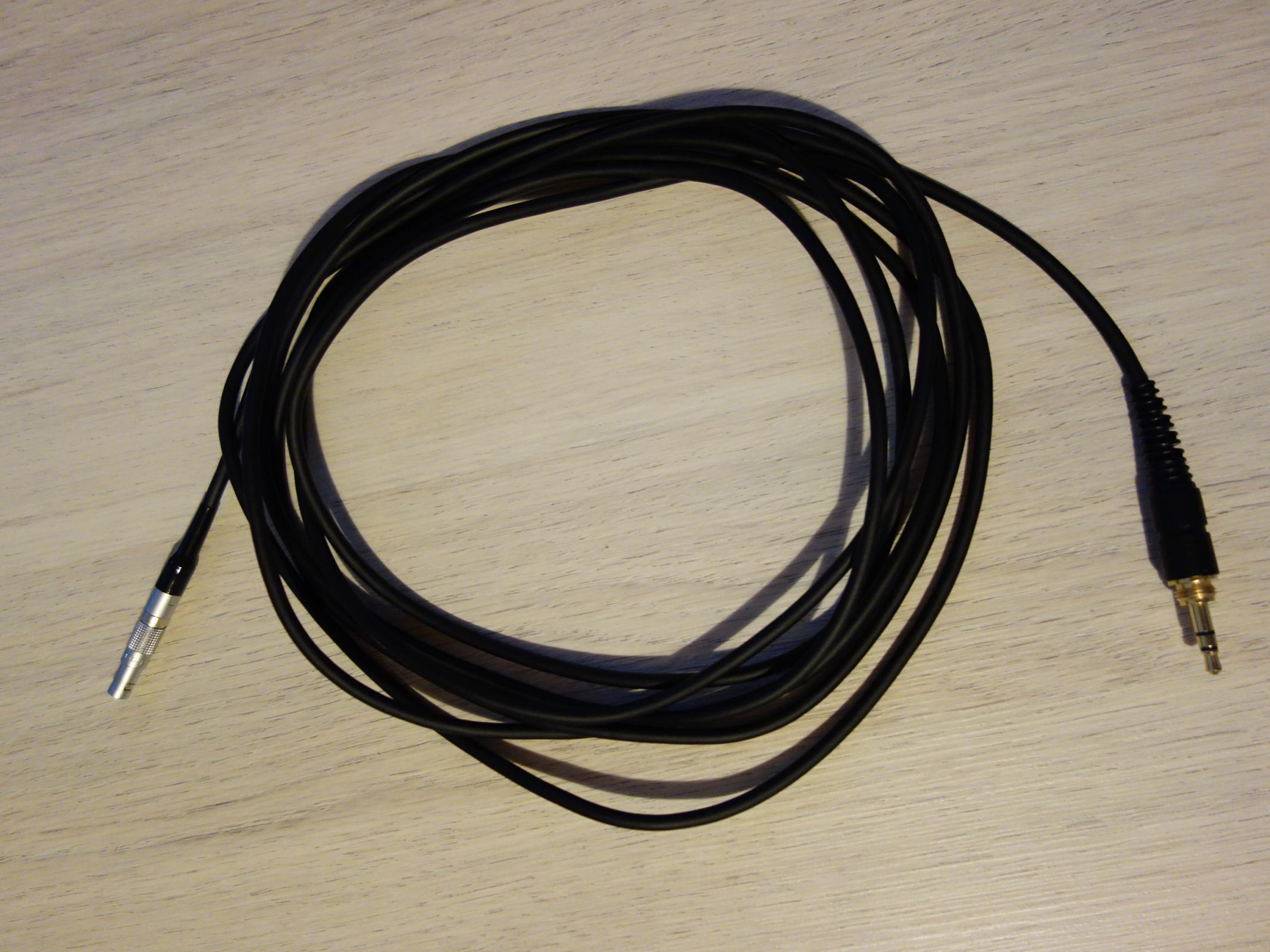

Потратил несколько часов на сравнительное тестирование 3 кабелей для K812 и 4 переходников с 6,3 мм на 3,5 мм.
Кабели:

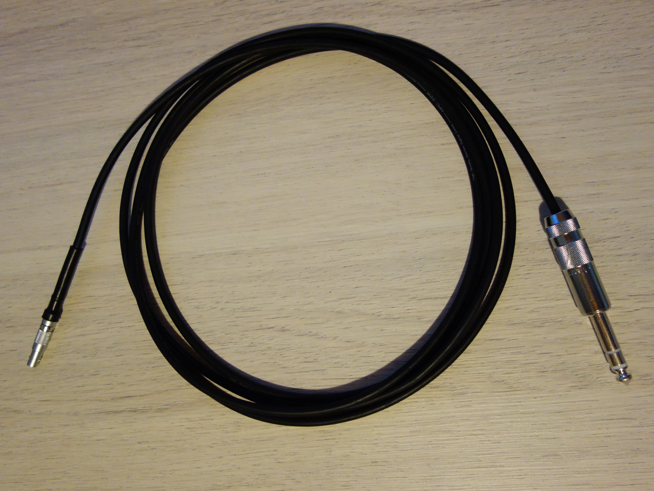

Стоковый. Весьма детальный, но характер звука резкий. Бас сухой (и его маловато), СЧ местами сибилянтит, ВЧ грязноваты. Наиболее чувствителен к переходнику.
Оядовский (спасибо Михаилу). Ощутимая прибавка по басу, очень чистая середина без сибилянтов, ВЧ притушены/сглажены с частичной потерей детальности.

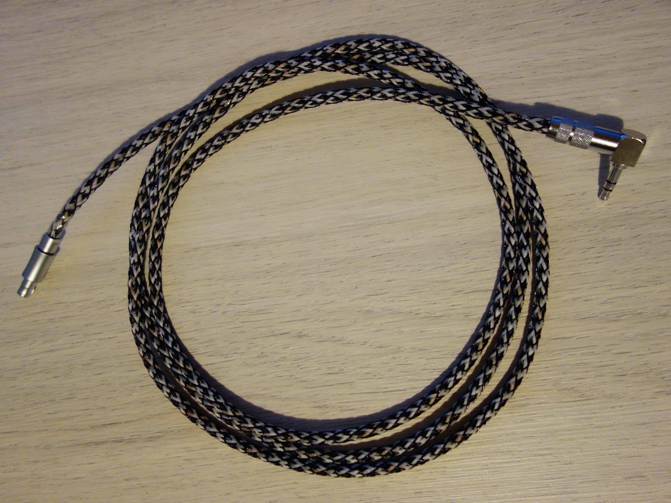

Hybryd X1 (английский литцендрат 250 жил + серебро). Баса больше, чем на стоке, но меньше, чем у оядовского кабеля, он хорошо структуирован. СЧ идеально чистая, никогда ничего не сибилянтит. ВЧ высокодетальные и чистые без паразитного звона. Детализация по всему диапазону выше, чем у стокового кабеля, но без резкости и грязи - очень комфортно для прослушивания.
Выжимка: Если тракт басовитый и средняя детальность - лучше использовать сток. Если тракт наоборот слишком светлый, высокодетальный и хочется его притемнить, то лучше всего будет оядовский кабель. Если тракт нейтральный, то Hybryd X1 будет наилучший выбор. Я часа 2 слушал Hybryd X1 с портативом Questyle QP1R и при всей своей привередливости так и не смог ни к чему придраться - идеальный тональный баланс, нечего улучшать или исправлять.

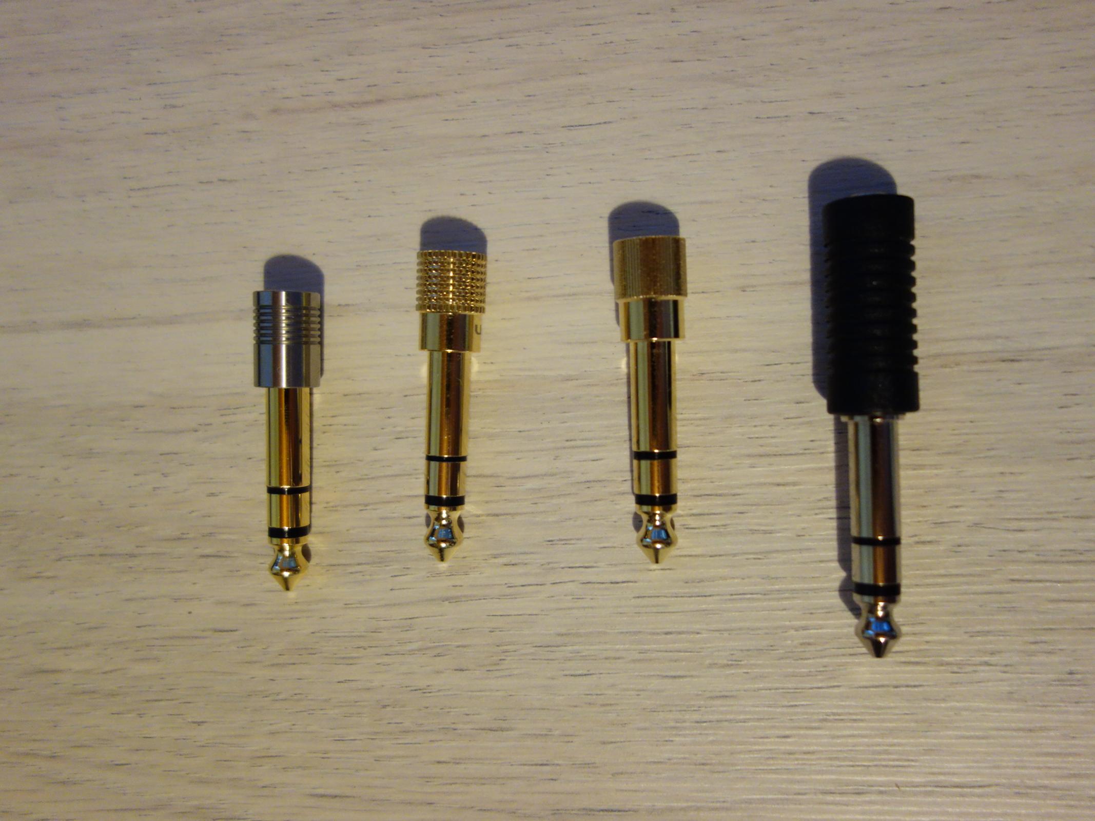

Переходники:
Слева направо: Furutech (альфа-бронза), Vention (медь), Стоковый, Никелевый.
Разница есть между всеми 4 переходниками, лучше всего ее слышно на стоковом кабеле. Сток - меньше всего баса, грязноватые СЧ-ВЧ. Никель: больше баса, потеря дельности на ВЧ, СЧ примерно такие же, как и на стоке. Vention - самый басистый, повышение детальности на СЧ, ВЧ примерно такие же, как и на стоке. Furutech - баса меньше, чем у Vention, но лучше его артикуляция, гораздо чище СЧ, выше детальность и чище ВЧ. На Furutech самый прозрачный звук с наилучшим разделением инструментов.
Для себя долго не мог решить, что мне нравится больше - Vention или Furutech. Там, где важен драйв Vention его подает лучше. Где важнее локализация и общее разделение инструментов, лучше звучит с Furutech.
