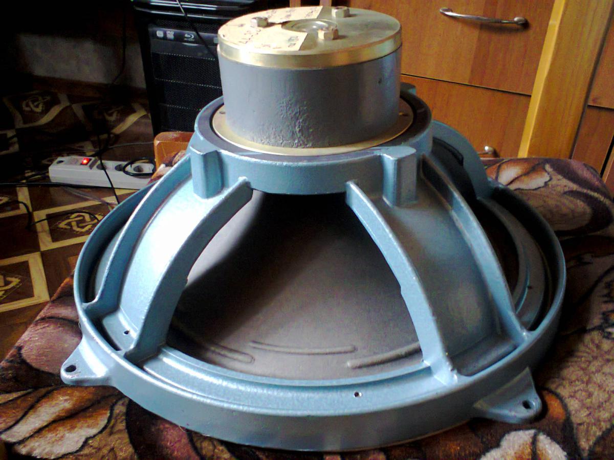

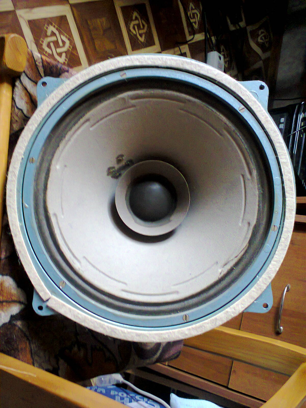

Shadow39 ну,дя начала -сами ломовсеие ширики post-8491-0-08811600-1365064352_thumb.jpgpost-8491-0-35917600-1365064364_thumb.jpgpost-8491-0-46599700-1365064388_thumb.jpg
далее - их обработка спейц раствором,
потом корпус ( да,да, не щит!)
и вот что в результате (это Демографа)
Если все делать самому -то можно уложиться внеделю и 500-600 баков. Если заказывать -то в 1500-2000.
Кстати, насчет баса. Конечно 25 герц на них не раскачать, (как впрочем из не раскачать практически ни на чем в условиях обычной квартиры) если не использовать сабвуферы. Но гигантские японобарабаны Okendoza
на них звучат просто великолепно. Лучше я слышал только на их выступлении.

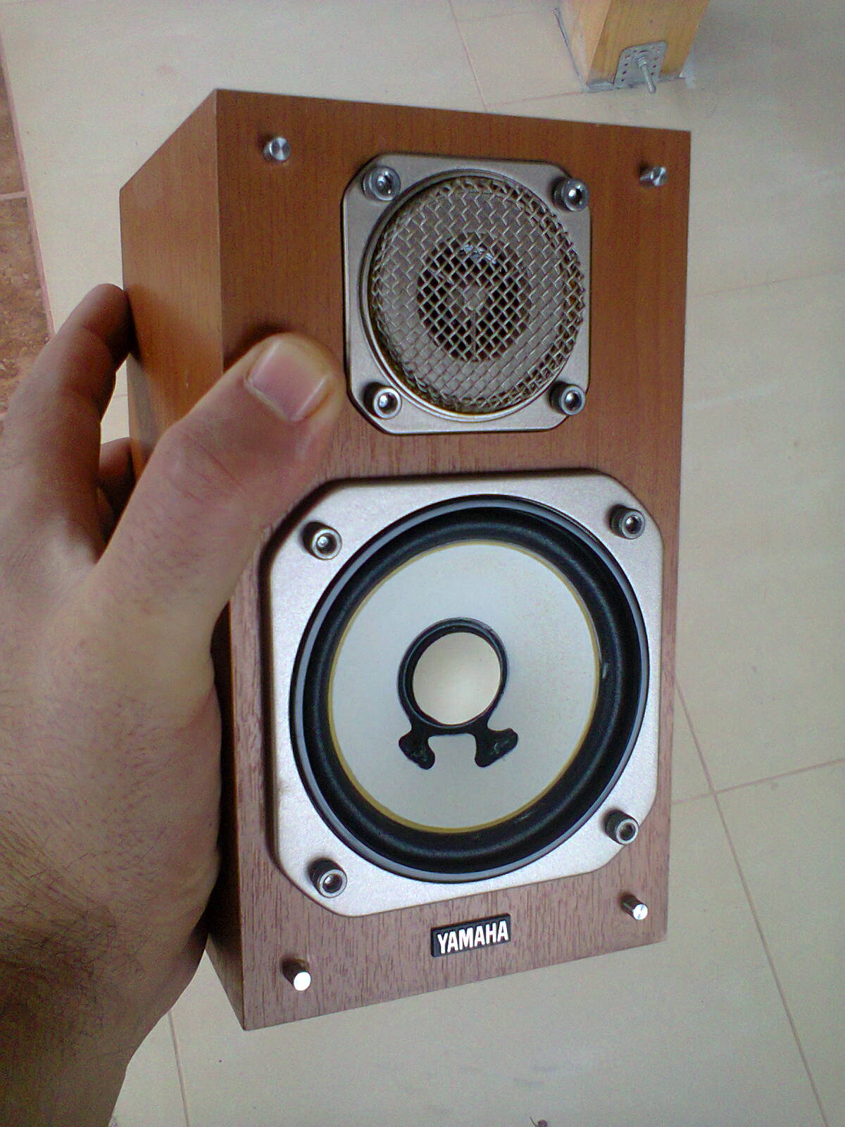

Есть совсем миниатюрные :appl: Yamaha NS10-MM -
6 ом -40 ватт номинал 100 (!!) макс
Тут конечно о басе речи нет, но все остальное просто замечательно.

Лучшее, что приходит на ум -заказать у мастеров ширики на базе советских 4ГД-36 Ломо 16 ом. Как раз можно уложиться в означенную сумму. Подобные стоят у Димы-Демографа. Это просто сказка!!!!
Да я бы тоже смотрел в сторону шириков. Только вот не всех устраивает отсутствие баса, да и на вч тоже не все так радужно. Кстати откуда такие суммы? 2000евро на колонки с советскими динами для которых идеальное акустическое оформление это щит? Интересно что там за корпуса, рупора что ли?
Там не щит а открытый ящик оформление. Корпуса, доработка этих советских динамиков. Замена подвесов, пропитка и т.д. В случае Диминых АС мне как раз совершенно понятно, откуда такая сумма.
