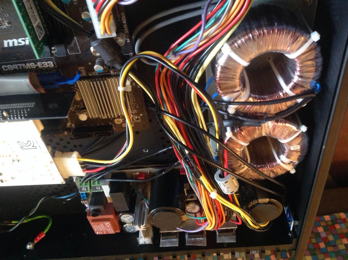

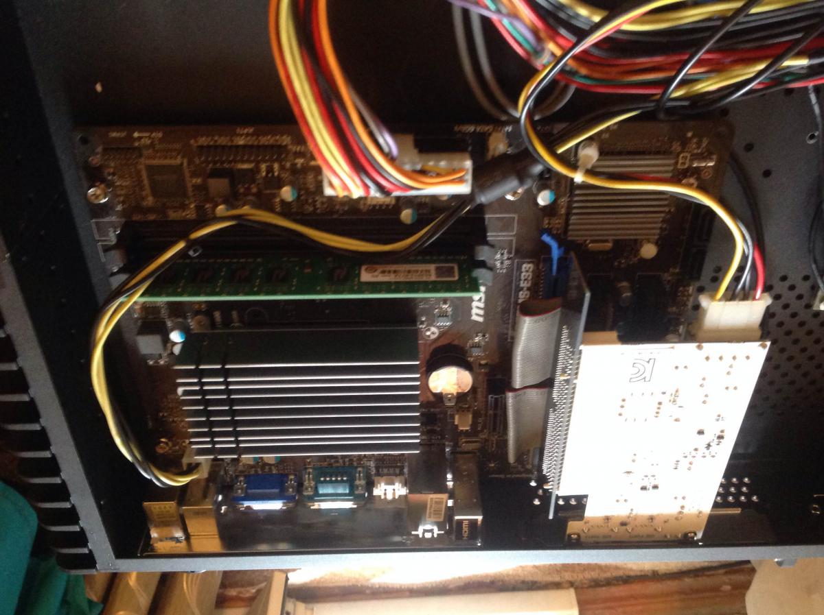

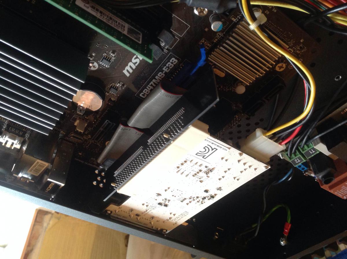

Вот фото моего TinyMPD-компа без крышки. Конфигурация несколькими постами выше. Если кому-то интересно и полезно - разбирайтесь.
Почему-то при отображении в посте фото перевернулись. Но не беда )))

@Bahobaho, Провода неплохо бы в порядок привести))) А так здорово. Тоже хочу.
Реальный пример хорошего источника у вас получился. Какую версию Tiny используете?

Версию 09-12
