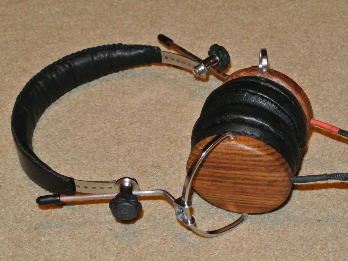

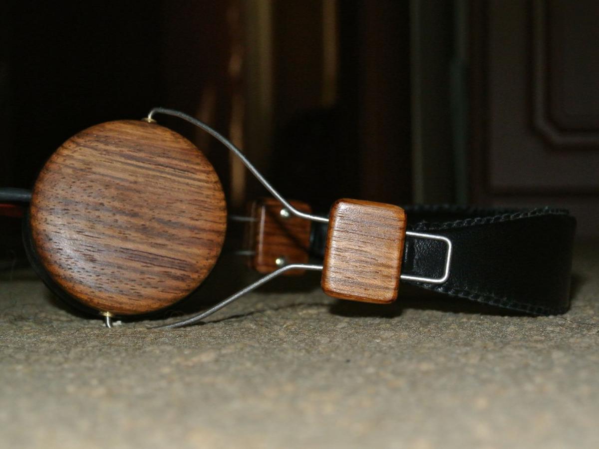

мод 508, чисто из спортивного интереса:

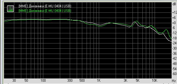

@snorry, признайтесь, это АЧХ фостеков или ТДС?)

..АЧХ !!! А на слух? Неужели таки есть потенциал..?
Корпус делал для мода немецкой ортодинамики RTF, но не удержался поэкспериментировать с капсулями 508-х.
В дереве из твердых прод все значительно лучше.
На слух на средней и малой громкости очень хорошо. Но при увеличении - сказывается конструкция капсулей. растут искажения
  • Нравится 8
Не пробовал.
В принципе годится любое дерево. Всяко лучше пластика.
Это важно для НЧ, чтобы чашки были способны держать объем и не появлялись резонансы. Так кардинально снижается грязь на НЧ.
Можно хоть осину. Плотность древесины можно компенсировать толщиной стенок.
В данном случае палисандр. Толщина стенок 0,5-0,7 мм. Можжевельник надо будет 1-1,2 см.

Да, есть еще вариант оголовья более практичный и легкий, без винтов, кокторое в итоге на мод RTF из этого корпуса и пошло. Регулировать просто подвинув металлические дужки. Они на трении. Винты не очень хорошо руками затягиваются и тяжеловата для накладных конструкция. Эта удобнее.
