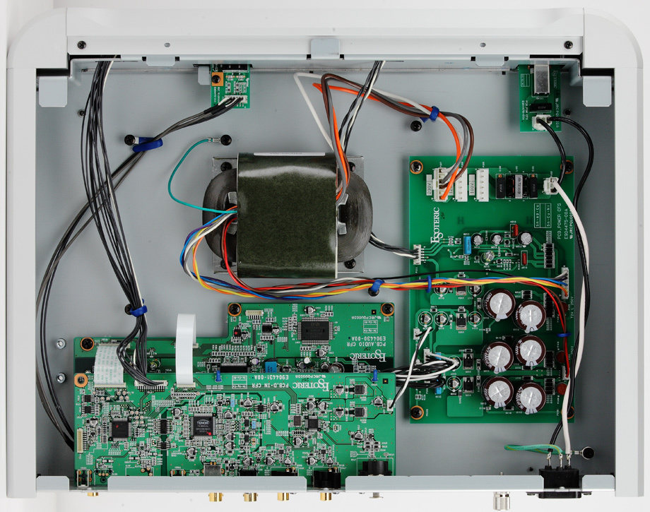

Ну и ещё разок "пройдемся" по Эзотерике...
Во втором фото заземлен корпус. Другая модификация аппарата. И...?
Понял. Там еще и те же провода наоборот припаяны. Фаза коммутируется. Ну даже не знаю. :notknow: Вот тебе и Эзотерики. Модифицируют, модифицируют.
Изменено пользователем vladbit
Да, я вижу, что заземлен, конечно какая другая модификация. Но здесь "правильно" цепь разрывается.

Получается, что на одной из фото подключение некорректное, так как там и трансформатор подключается в противофазе. Хотя нет, входной разъем транса установлен в разные штеккеры на плате.
Ничего не собираюсь утверждать, просто как информация к размышлению ;)
:drinks:
Разбирал этот вопрос в ветке Esoteric http://forum.doctorhead.ru/index.php?showtopic=28929&st=75
Для Европы одна распайка, для Японии другая.

Разбирал этот вопрос в ветке Esoteric http://forum.doctorh...pic=28929&st=75 Для Европы одна распайка, для Японии другая.
Да в общем-то то, что версии разные - сомнений не вызывает. Вопрос в том почему они в одной версии выключатель ставят на ноль, а в другой на фазу :think: . И только ли они в этом "грешны"? Как дела с коммутацией обмоток обстоит :think:
Вы не поняли, они оба стоят на фазу, в Японии стандарты другие, фаза подходит с другой стороны.
Именно! Поэтому вводит в заблуждение.
Не знал, не сталкивался с этим. Ну вот, век живи - век учись!
Спасибо за разъяснение! :drinks:

У меня используется в источнике, установлен японский понижающий трансформатор и версия для Японии, кабель Furutech Absolute Power 2, на разъеме кабеля фаза справа, да и на всех японских IEC13 разъемах кабелей везде фаза по правой стороне, как и для Европейской версии. Так что тоже непонятки, что там за стандарт особенный такой. :notknow:

Более того, я еще сдуру разобрал свой Marantz SA1, F версия для японского внутреннего рынка. Посмотрел, там фазовый ввод соответствует европейской версии, идет справа, через выключатель питания на начало обмотки сетевого трансформатора, провод красный, есть схема, так что точно без ошибок.
