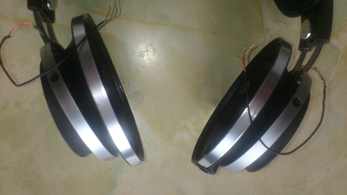

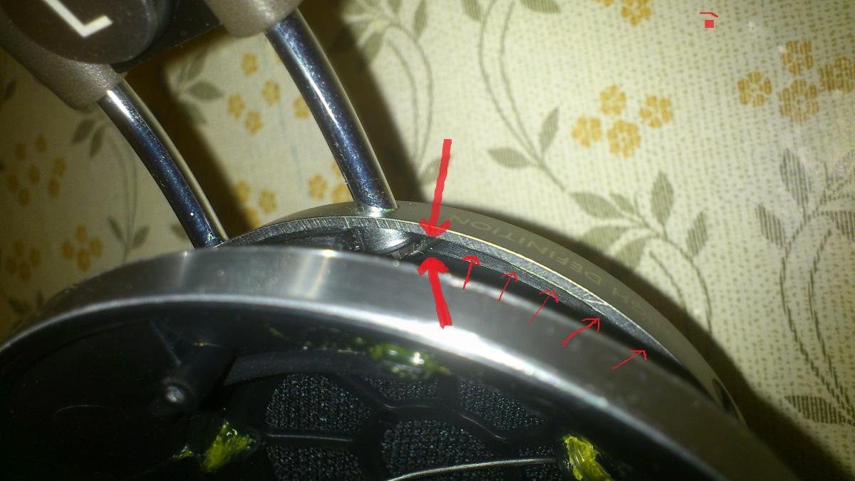

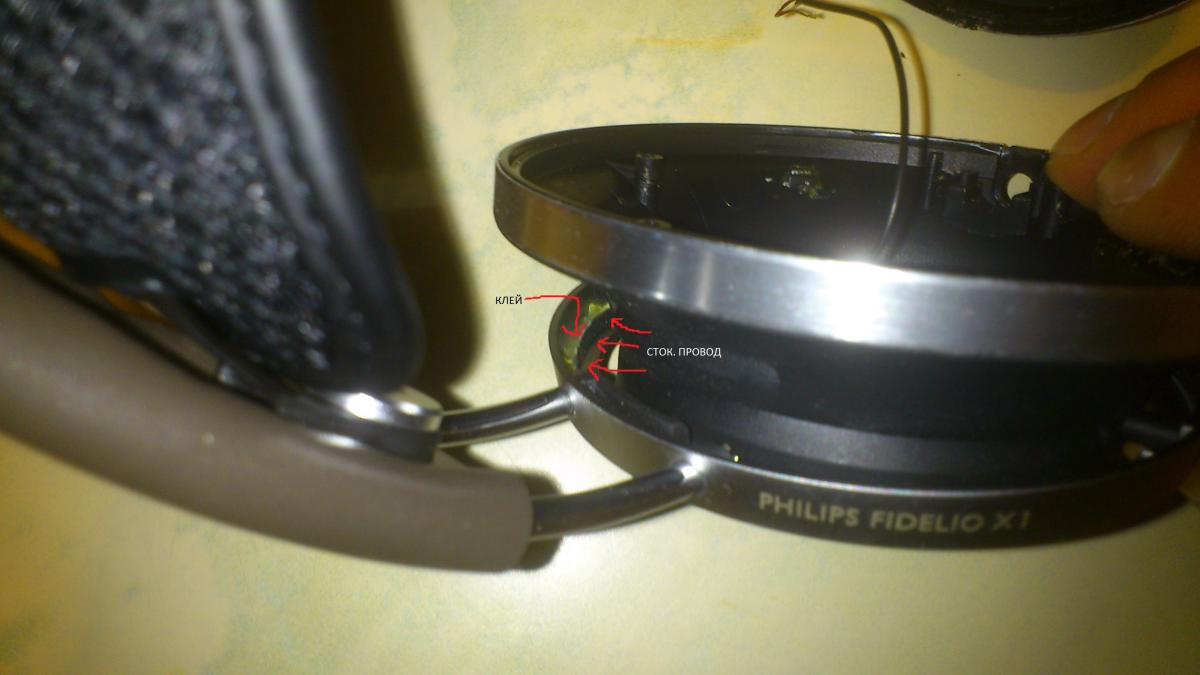

Заменить родной провод в дужке - не возможно
Вернее возможно всё, но для этого нужно
сначала снять чаши с дужки и высверлить 1-1,5мм сверлом родной и приклееный провод в первой трубке от дужки.
Во второй трубке отверстия нет и придётся перфорировать 1-1,5мм сверлом метал. болтик.
Второе отверстие необходимо, т.к. вместо родной пары проходит по диаметру только 1 провод из пары нормального
Снять чаши с дужки у меня не получилось, и дело даже не в клее на восьми защёлках и не в клеевом слое между двумя "слоями" чашки.
Далее могли произойти необратимые последствия и я отмёл идею провода к одной чашке

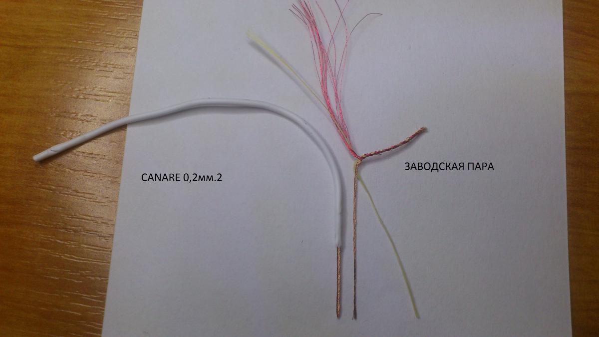

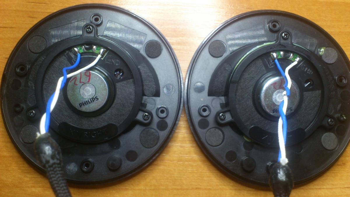

Заводской провод
post-21066-0-60693900-1413318416_thumb.jpgpost-21066-0-62211000-1413318428_thumb.jpgpost-21066-0-91861700-1413318431_thumb.jpgpost-21066-0-93635200-1413318434_thumb.jpgpost-21066-0-08046100-1413318440_thumb.jpg

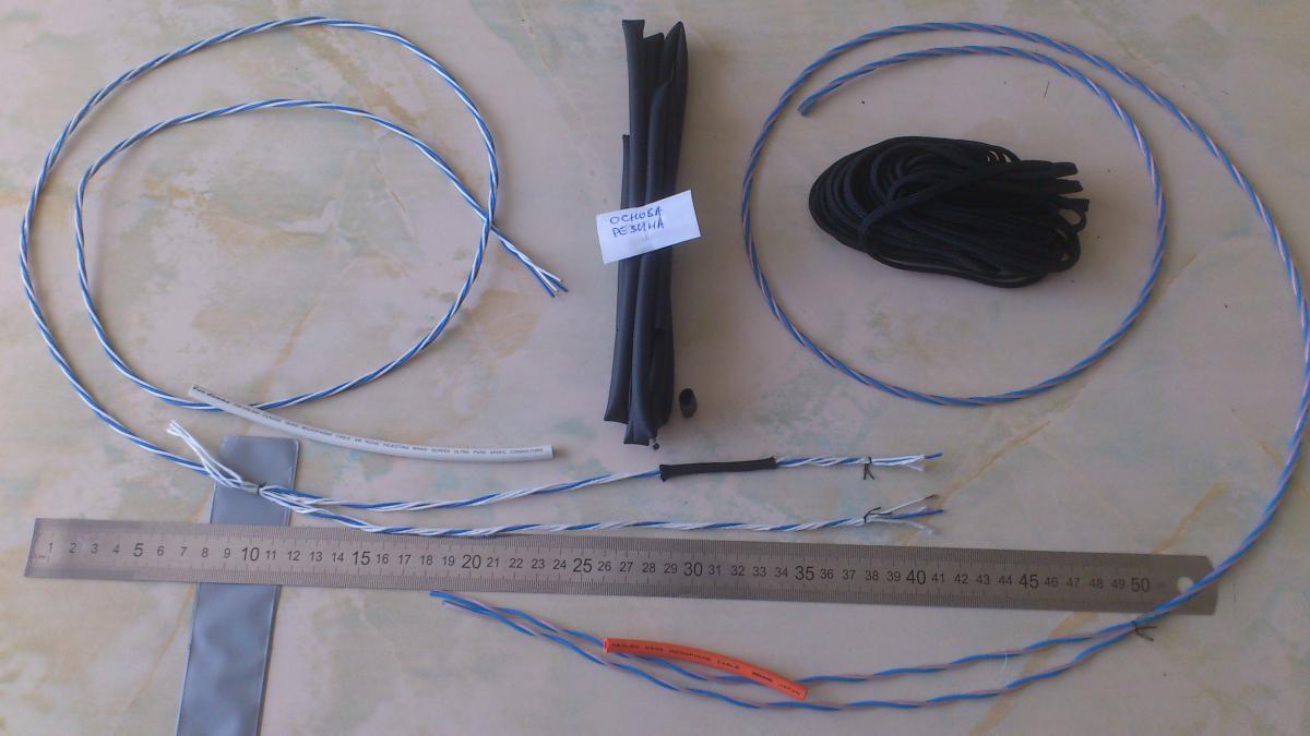

Что потребовалось для замены сток провода:
1- кабель van damme classic quad microphone (4х0,2 мм2) - 1,5 метра
2- пояльник, припой (ПОС-61), канифоль
3- оплётка - 2 метра, диаметр- 3мм.(но он изменяется от стягивания/расстягивания)
4- термоУсадка на резиновой основе - 10-15см. диаметр- 6мм. (автомобильная, устойчива к маслам и бензину, более гибкая после усадки)
5- термоклей
6- джек 3,5 - neutrik NTP3RC-B

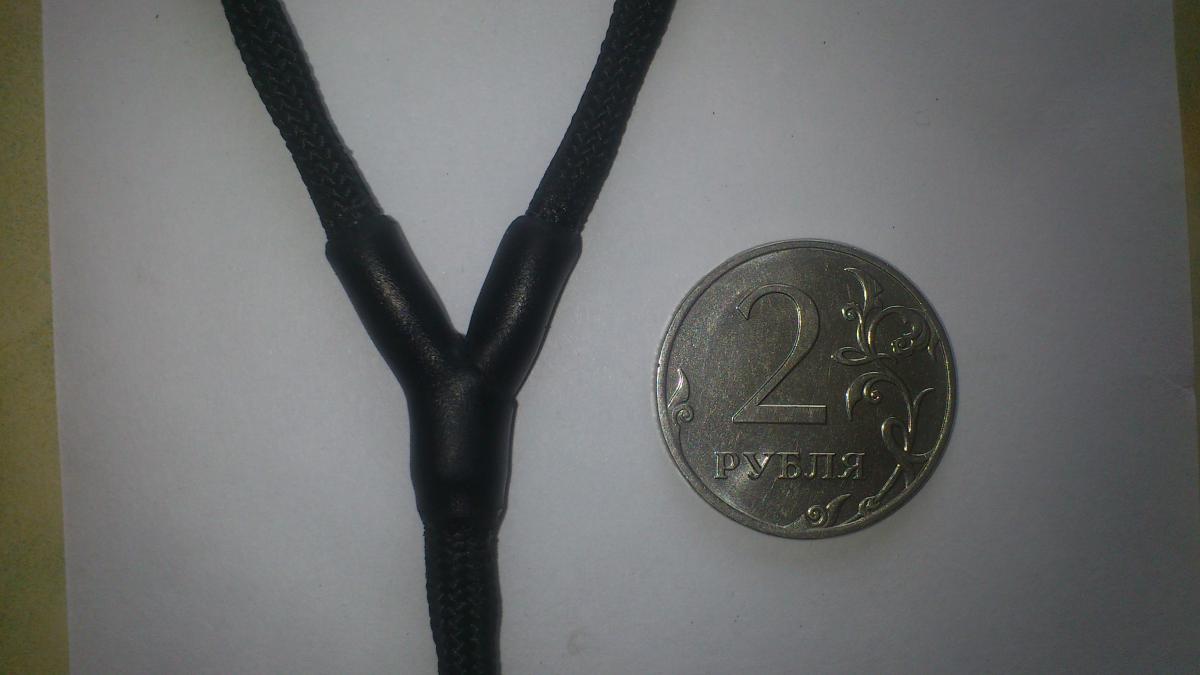

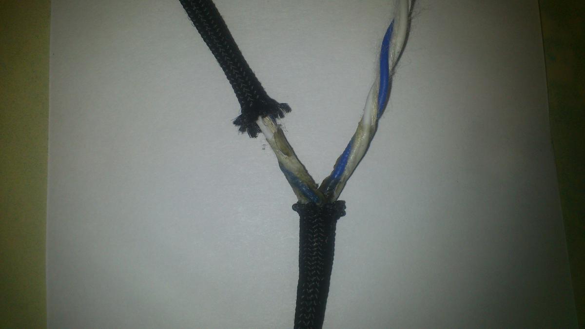

Что я сделал:

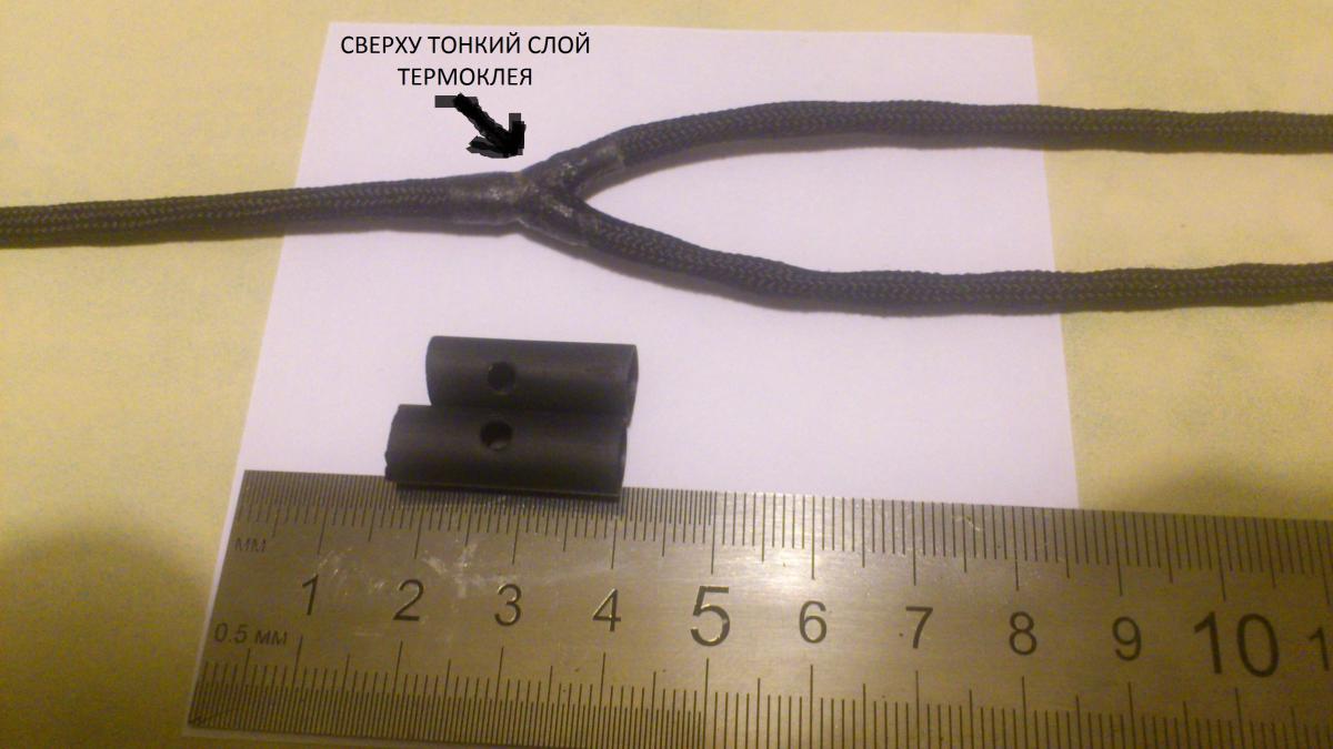

1- снял оплётку и экран с van damme classic quad microphone,
вспомогательные нити оставил после Y-разветвления провода (для большей прочности витых пар) и 1,5см. до него (фундамент))
За 20см. до чашек (+10см. в чашке) развёл провод на два,
и в месте Y-разветвления провода (по 1см. от центра в 3 стороны) -
- намазал очень-очень тонким слоем- термоклей.

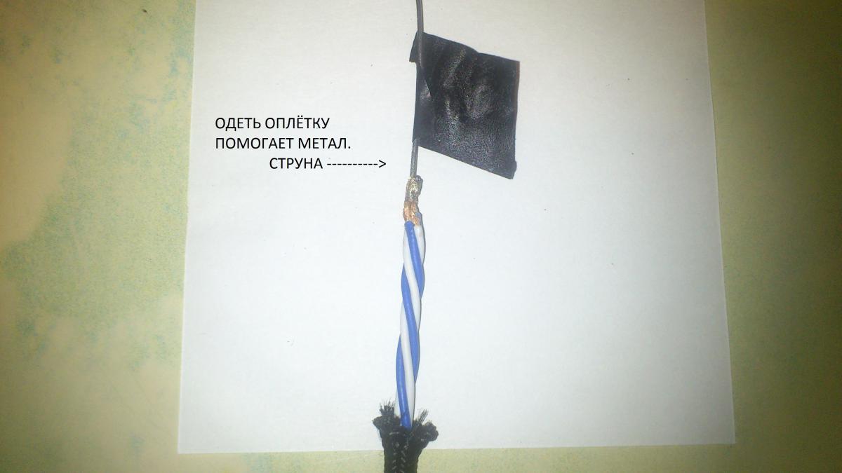

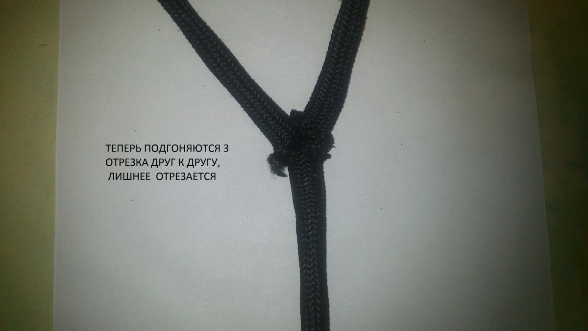

2- оплётку одевал от краёв провода (3 отрезка) к месту Y-разветвления провода,
где нагревал зажигалкой термоклей и натягивал до упора с обжимом.
Лучше заранее подрезать края 3 отрезков оплётки так - что бы они плотно
стыковались (в месте Y-разветвления провода), и не налезали друг на друга.
И сверху тонкий слой термоклея, по 0,5-1см. от Y в три стороны
post-21066-0-53821400-1413318890_thumb.jpgpost-21066-0-31618500-1413318895_thumb.jpgpost-21066-0-15536800-1413318899_thumb.jpgpost-21066-0-96885800-1413318907_thumb.jpgpost-21066-0-48357200-1413318912_thumb.jpg

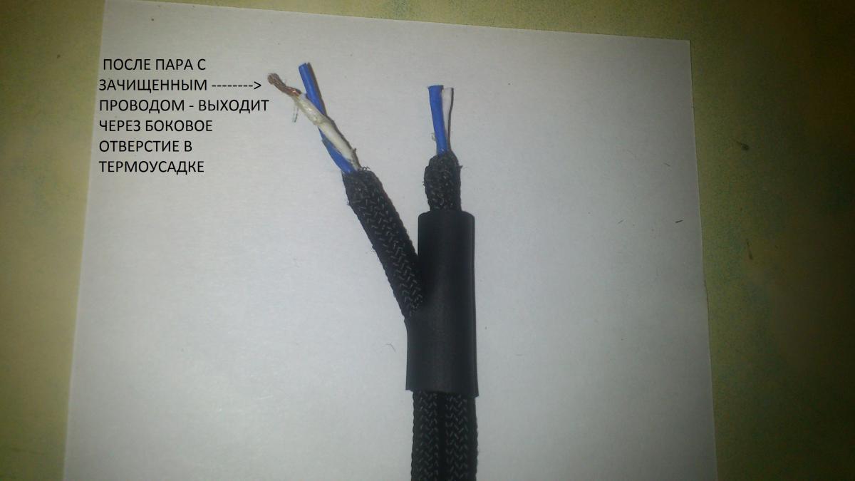

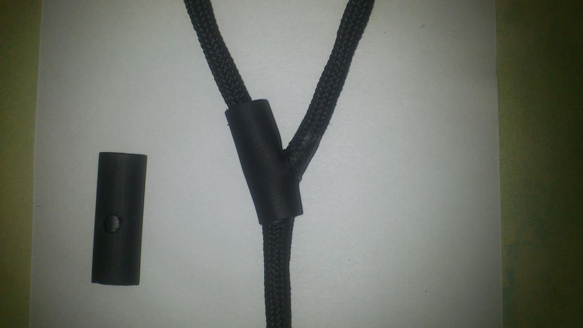

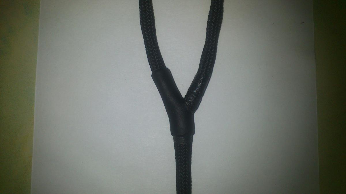

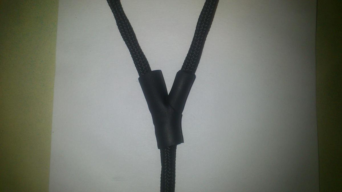

3- два отрезка термоУсадки для Y-разветвления провода:
в 1-ом отрезке 2см. длинной сделал отверстие (диам.- 2-2,5мм.) - по середине ,
во 2-ом отрезке 2,5см. длинной сделал отверстие (диам.- 2-2,5мм.) - на таком же
растоянии СВЕРХУ как и у 1-ого отрезка 2см. длинной.
Отверстия делал заточенной металлической трубкой (диам.- 2-2,5мм.),перед этим
термоУсадку одевал на тонкий карандаш.
Провода заходят в отрезок термоУсадки (2см. длинной) и левый и правый, а выходят
из него: один провод напрямую, другой - через сделанное отверстие по середине (диам.- 2-2,5мм.),
затем так же с отрезоком термоУсадки (2,5см. длинной) только теперь: тот провод что
выходил напрямую - теперь выходит через сделанное отверстие по середине(диам.- 2-2,5мм.),
другой - напрямую.
post-21066-0-05523300-1413319018_thumb.jpgpost-21066-0-29417300-1413319022_thumb.jpgpost-21066-0-92659600-1413319035_thumb.jpgpost-21066-0-92153600-1413319040_thumb.jpgpost-21066-0-25453100-1413319046_thumb.jpgpost-21066-0-24870200-1413319052_thumb.jpg

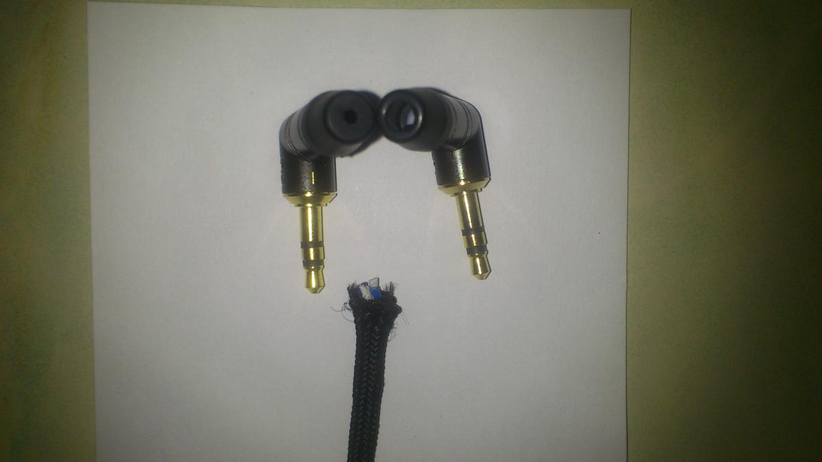

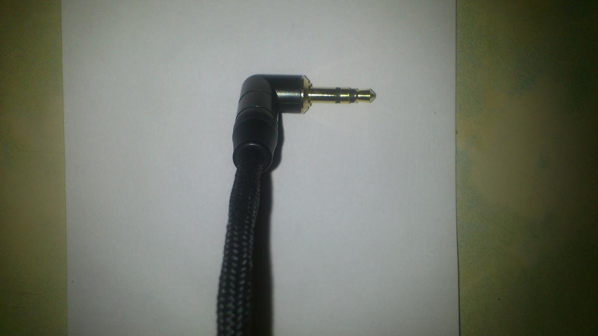

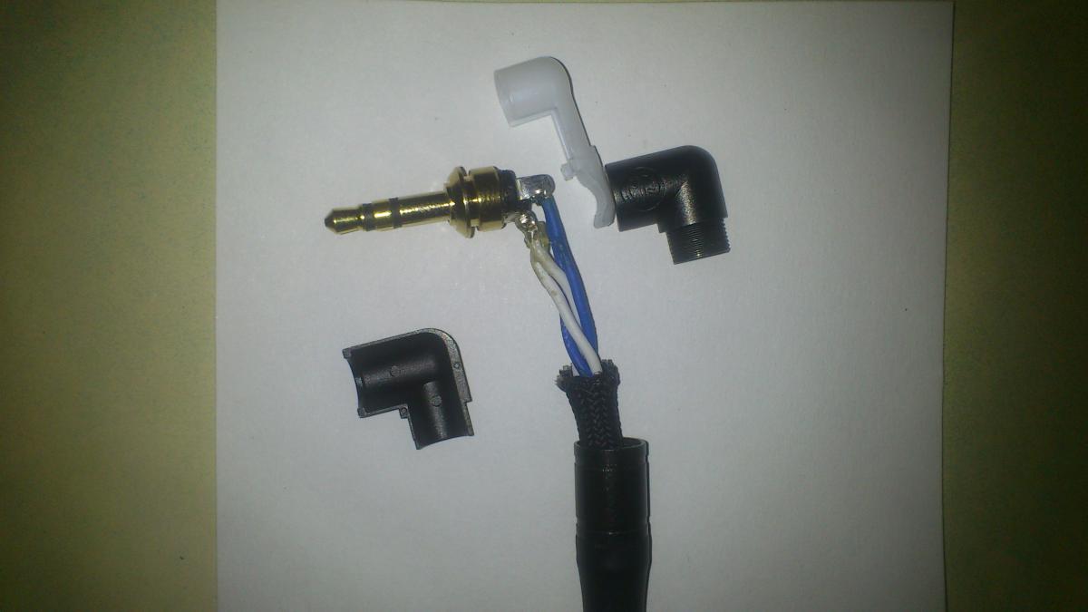

4- далее припоял джек 3,5 - neutrik NTP3RC-B
post-21066-0-25005500-1413319119_thumb.jpgpost-21066-0-32172000-1413319125_thumb.jpgpost-21066-0-91774600-1413319129_thumb.jpgpost-21066-0-92838200-1413319133_thumb.jpg

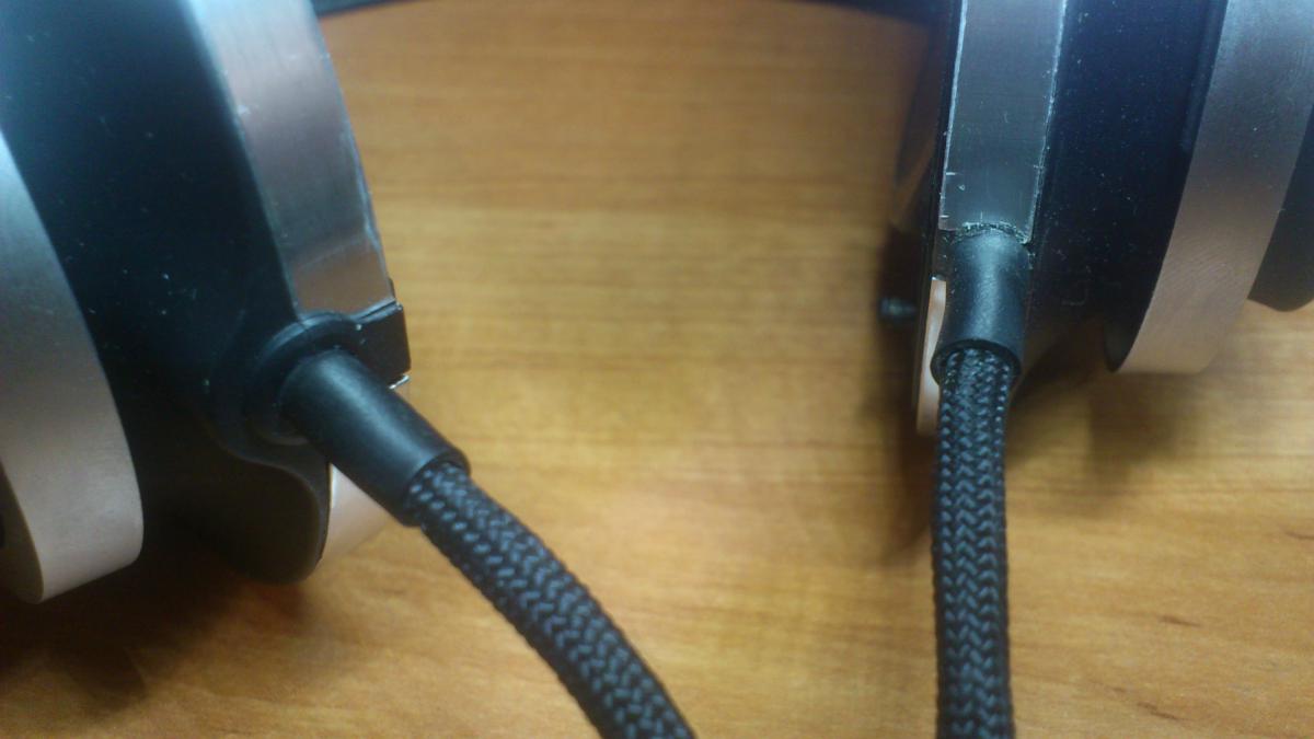

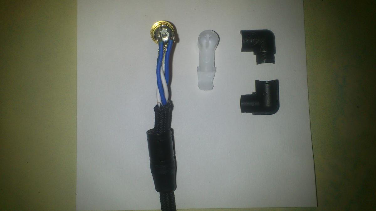

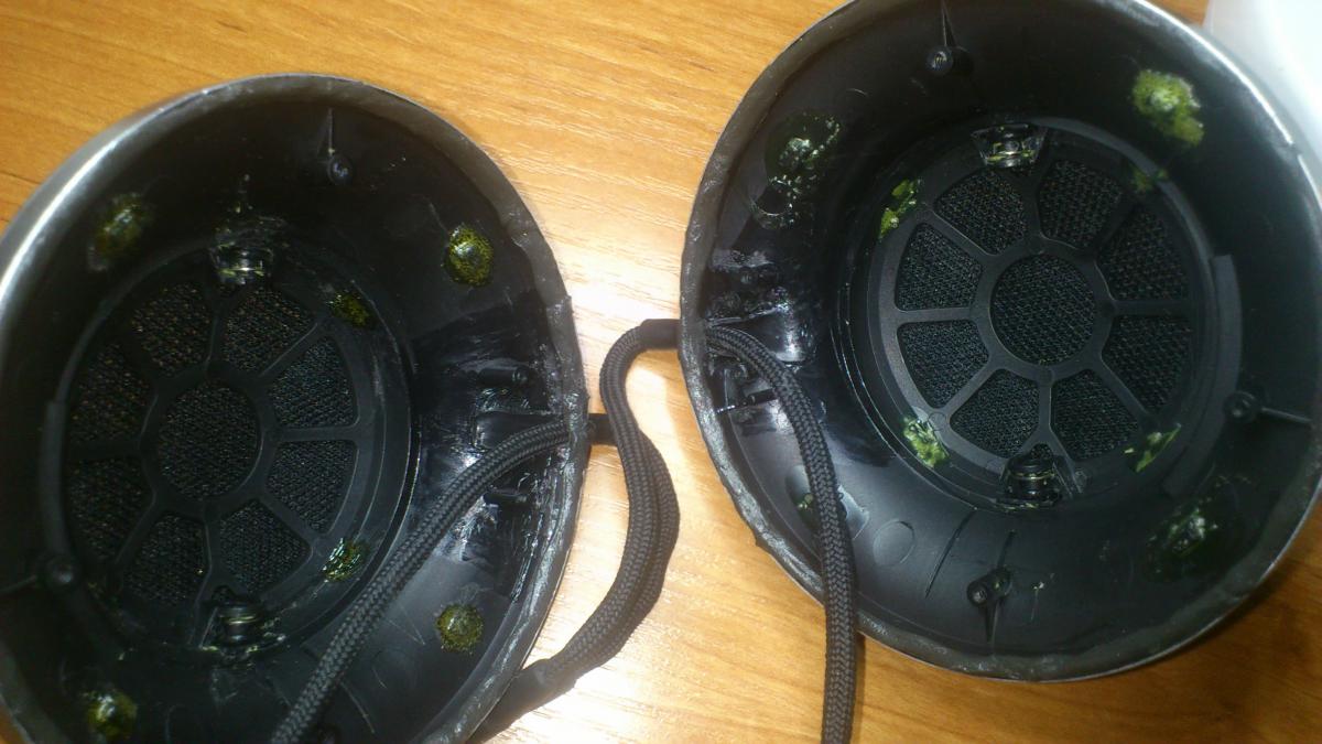

5- Кембрик (та трубка, через которую провод выходит из чашки), вернее здесь эту роль выполняет резиновая
термоУсадка длинной 4см. на каждую чашку (с запасом)
Предварительно зажигалкой "усадил" будущие кембрики на готовом кабеле (после Y) в оплётке
Теперь известен диаметр провода в кембрике и нужное сверло для R-чашки, сверлим
В полученное отверстие установил усаженный кембрик и приклеел на суперКлей нижнюю часть (разрезанного) кембрика,
а в L-чашке ещё и немного верхней части
post-21066-0-61439300-1413319215_thumb.jpgpost-21066-0-05054100-1413319221_thumb.jpgpost-21066-0-31643100-1413319231_thumb.jpg

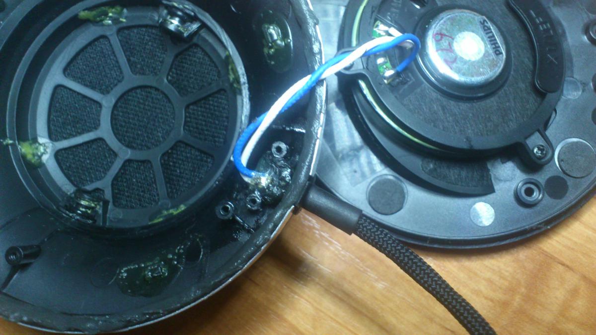

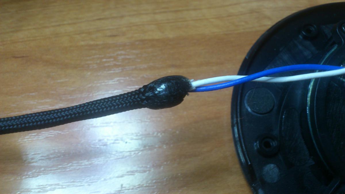

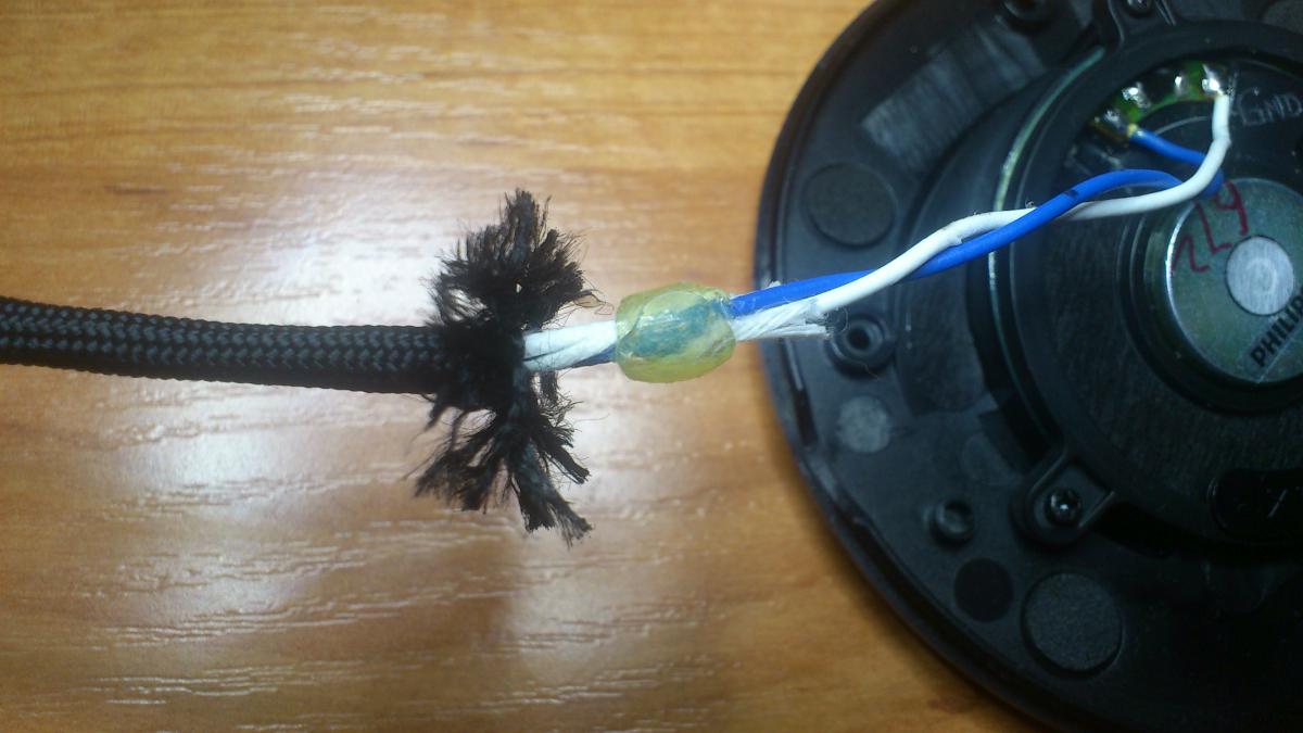

6- Готовый кабель в оплётке заходит через кембрик в чашку и там обрезается оплетка у обоих пар на одинаковом
расстоянии от Y-разветвления провода. Сделал отметку, где должен быть клей
Затем немного распушить оплётку с края и отодвинуть, разогреть "шарик" термоКлея зажигалкой и накрыть его распушонкой, подвинув оплётку.
И немного клея сверху (1 и 2 фото ниже). Припаял провод к динамикам
post-21066-0-01583900-1413319287_thumb.jpgpost-21066-0-02489600-1413319293_thumb.jpgpost-21066-0-32639400-1413319296_thumb.jpg
7- Далее разогреть зажигалкой- одетый в оплётку "шарик" термоКлея, и вытянуть провод из чашки, до упора в этот "шарик".
Важно чтобы шар клея, после монтажа- не смещался с заранее и правильно размеченного места, иначе провод будет не совсем симметричный
В L-чашке попроще- разогреть и придать форму на месте (второе фото внизу 5-обзаца, что выше), а в правой необходимо действовать немедля.
R-чашку нужно закрыть до того как термоКлей остынет, т.к. крышка с динамиком, закрываясь- будет давить на горячий клей, распределяя его, при этом формируется крепление
Данный способ пришлось придумывать от отсутствия возможности закрепить провод в правой чашке.
Зато крепление получилось простым, надёжным и универсальным

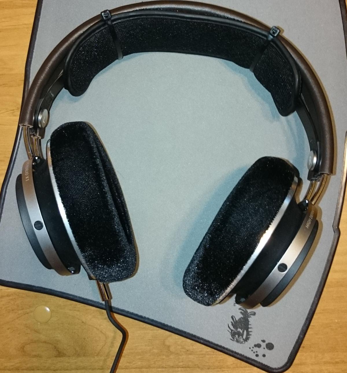

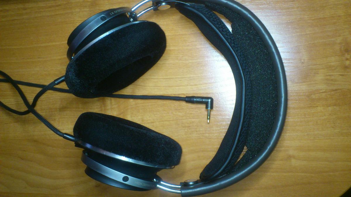

Коллеги, я вчера приобрёл эти наушники, есть вопрос. Они довольно сильно давят на голову, и с боков, и сверху. Можно ли их как-то разогнуть или сделать ещё что-нибудь такое чтобы уменьшить давление?
У меня есть ATH-M50, я их просто разогнул немного и стало значительно комфортнее. Можно ли с X1 придумать что-то аналогичное?
Audio-Technica M50x, Beyerdynamic DT 240 Pro, Sony WI-1000X
Купил сегодня x1, смотрю тему, судя по тому что UDINST HUD-mx2 слабоват для х2 по мнению участников конференции, мой аудиотрак куб так же плох для х1.
Это, где вы такое вычитали, что Audinst для Х1 слабоват, Х1 вообще то вполне себе раскачиваются, вообще без усилителя.
конец 116 страницы и начало 117. всмысле не слабоват, а низковат(не может раскрыть) сейчас слушаю с куба, в принципе больше пока не надо, оставим на будущий приступ что то купить
тоже сегодня купил. у меня 61-62 размер головы, прислось слегка согнуть вверху, чтобы дотягивались до самого низа ушей, и не давили на мочки ушей.
Я тоже сейчас разогнул немного оголовье. Стало гораздо удобнее.
@reylonds, на основании мнения одного человека, делать скоропостижные выводы... лучше вот обзор почитайте http://appleinsider.ru/obzory-zheleza/cap-i-usilitel-dlya-naushnikov-audinst-hud-mx2.html
Продаю всё из подписи.
Home:PC(USB3.0)->QED Performance USB Graphite->(DAC/Amp:Audinst HUD-MX2)->~remote access~->
Notebook:Asus S200E(USB3.0)+(foobar2000 by Audiophile)->USB ADL by Furutech Formula 2->DAC:Yulong D200->Rainbow Air(neotech copper)->Amp:Violectric HPA V200
Phones:Audeze LCD-2 rev.2(Evo Insane CL)+Fostex TH-600
Portable:Player:FiiO X5III->Phones:Ortofon e-Q8+DUNU DN-2000J+DUNU Titan1+Philips Fidelio X2(Silver plated cable) Sport:Player:Sony Walkman NWZ-W273
Before: Sennheiser CX 300-II/AKG K712 PRO/Philips Fidelio X1/Vsonic Gr07 Classic/FiiO X5/Vsonic Gr01/QLS QA360
Нужно отстать от дурного вкуса – желать единомыслия со многими (с)
По мне, так совсем нет, особенно сверху (видать влияет размер головы) Наоборот слабо как-то, у меня "сваливаются на уши". Пришлось сделать временный паралоновый ограничитель, который при необходимости убирается легко и безследно
ATH-M50 станет значительно комфортнее (особенно сверху) , если сделать 1 пункт ОтсюдА
Можно ли с X1 придумать?

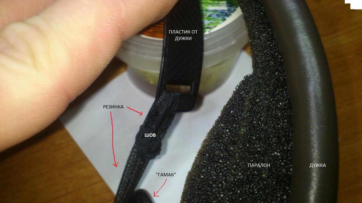

Всегда можно что-нибудь придумать, предложу 2 варианта.
1- Распороть шов на резинке, убрать её, и заменить более "свободной".
Если сильно мешают пластик. пластины от дужки, то можно их обрезать (только учтите что это - не обратимо, всё остальное- полностью) , оставив ~2см. , и сделать такие же отверстия для резинки, что внутри "гамака". Саму резинку натянуть по вкусу
2- Убрать резинку и "гамак" , пластик. пластины от дужки приклеить тонким двухсторонним скотчем (нормальным, НЕ малярным) внутрь дужки. Далее клеим внутрь дужки- двухсторонний скотч такой толщины (есть 0,5 - 2мм.), чтобы выровнять "канавку" внутри дужки с её торцами. После, клеим (тот же, что и на М50 ) ПаралоН внутри дужки, заподлицо с её торцами (на всю ширину) и почти по всей длинне - необходимое количество слоёв, друг на друга , и обрезаем лишнее (у меня на Х1, над "гамаком" - три 1см. слоя). С боков, около чашек- нужно будет точно убирать-подгонять. В итоге наушники будут держаться на голове, в основном, на мягком паралоне
Изменено пользователем Romik-81
