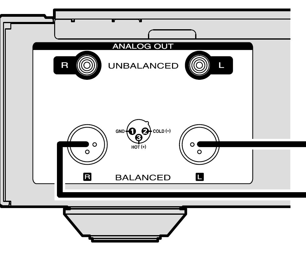

приветствую, коллеги! У меня усилитель FLUX LAB KGBH SE, но думаю, что вопрос актуален для владельцев всех аппаратов с балансным входом.
Кто знает, как сделана разводка разъема на XLR входе усилителя, т.е. какой контакт HOT, какой COLD?
В моем плеере на выходе схема такая: cold - 2, hot - 3. Но в настройках плеера можно поменять их местами. На слух я при беглом сравнении разницу сходу не уловил.

1- ground, 2- hot, 3- cold. Т.е. вам надо переключить 2 и 3, судя по схеме.
ПРОДАМ
большое спасибо!
расскажите, а как вам удалось это выяснить?
В руководстве пользователя своего плеера я нашел объяснение, что вариант распиновки - не единственный, и существует два стандарта - США и европейский.
Дело в том, что у меня тот же вопрос по распиновке XLR входа у второго ушного усилителя - Aurorasound HEADA -
может вы и его тоже определите? (сорри за оффтопик)
Я написал производителю, но ответа пока нет. Но в интернете нашел вот такую схему:
Смотрим Input 1 слева вверху. Я не схемотехник, но здравый смысл мне подсказывает, что предположительно разъем 2 - это hot? Верно?

@Olle,не за что
в кратком руководстве к KGBH
В HEADA 2- hot, т.е. принята "европейская" распиновка.

ну вот сегодня был явно не мой день. Ведь чтобы не выглядеть лузером, я - прежде, чем начать строчить в форум -
честно полистал руководство пользователя, которое харьковские товарищи, выпустившие на свет мой KGBH, заботливо распечатали и положили в коробку к усилителю. И ничего там не нашел :)
