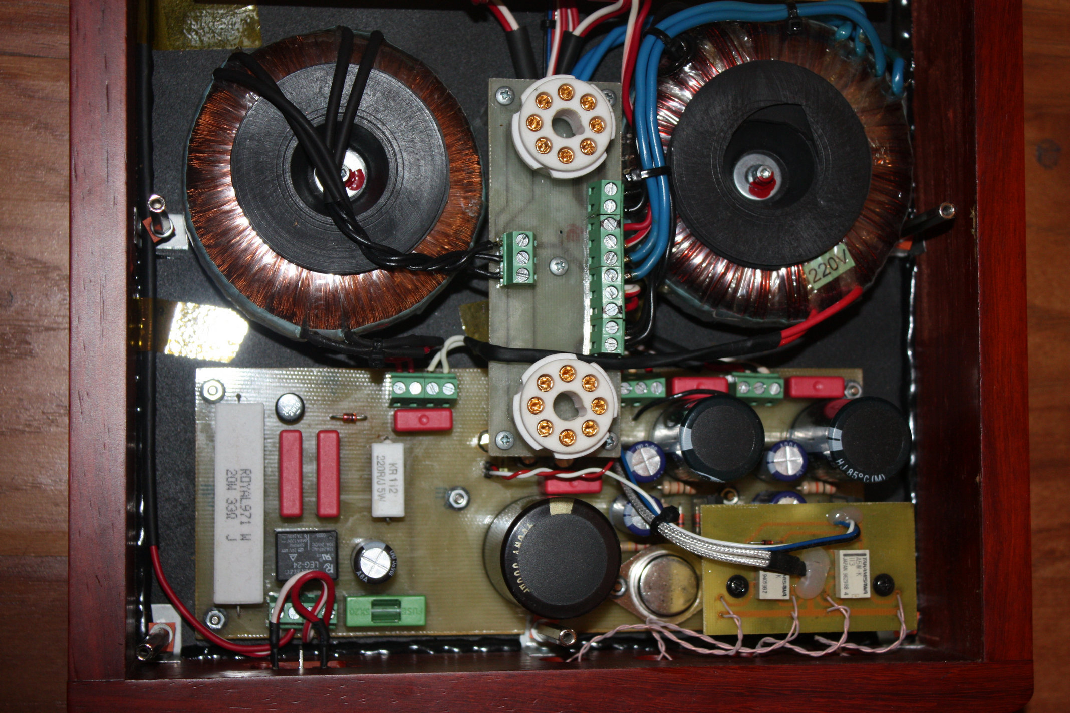

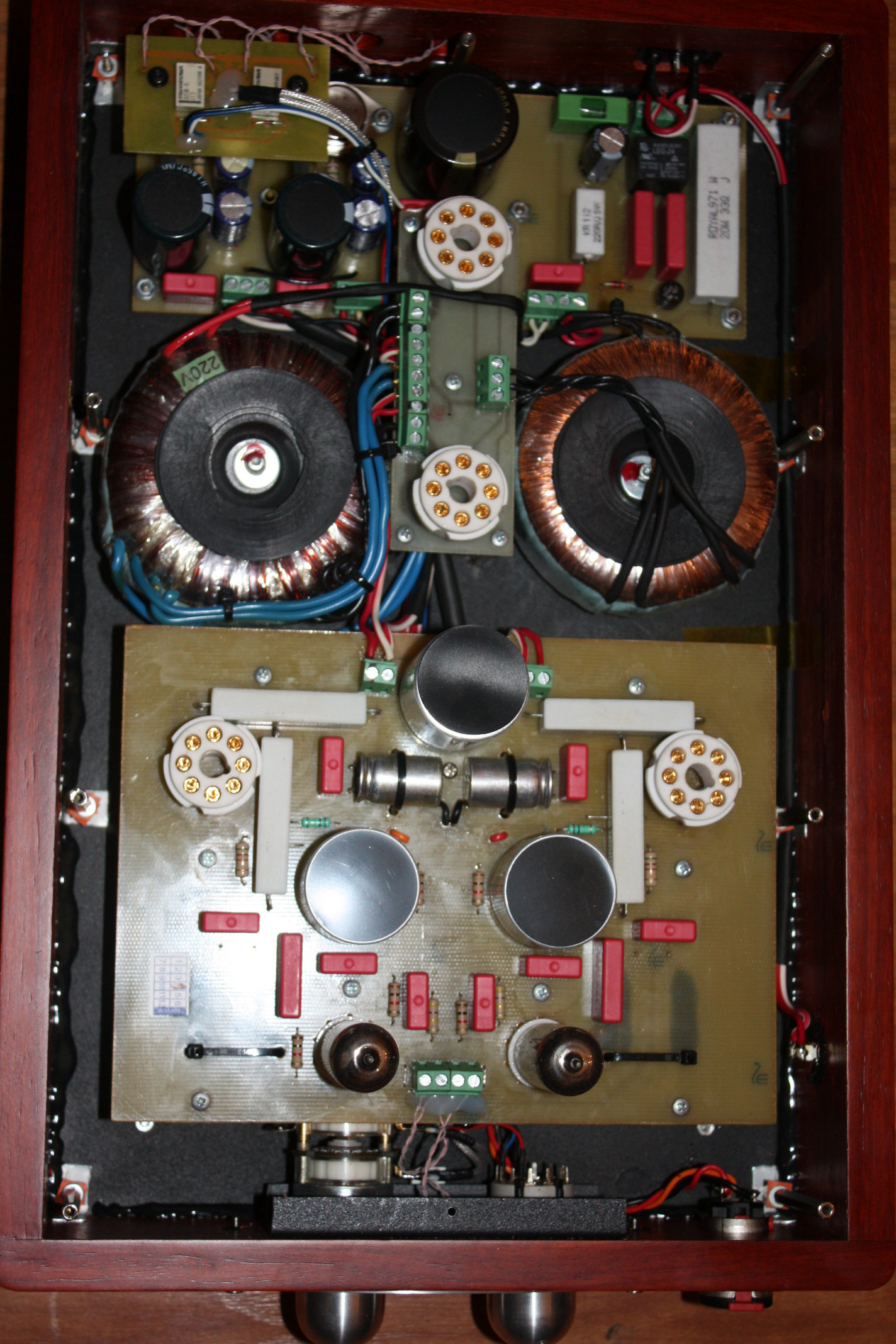

Думаю, что проблема в тех самых "гудящих" кенотронах.
Кенотроны поставил Светлана 5ц3с.
StaS
Фотки внутренностей не грузятся. Скиньте на другой сервер.

Фотки не видно
Фотки под спойлером т.к. большого размера.
Про улучшения со слов предыдущего владельца - при заказе были доступны различные опции и улучшайзинги. Например, у меня DECT вместо ALPS, улучшенные трансы, входной селектор вместо преда. Дальнейшие подробности про трансы неизвестны, во внутренности я не залезал. Итоговая цена была раза в полтора больше стока.
Фотки и под катом не видны. возможно это какой-то локальный у вас сервис? Попробуйте на ДХ загрузить для доступности народным массам.

Странно, я просто копировал адрес фоток, вобщем вот на форум загрузил...
На мультиметре есть такая функция и щуп, сквозь отверстия он спокойно проходит и можно померить температуру на фиксирующей шабе что прижимает трансформатор.
Стас, ты ж учитывай что эта шайба сильно нагревается и от внутренних компонентов, запас по мощности у трансов очень приличный, плюс у тебя повышенное напряжение в сети, 230В, вот оно и греется чуть сильнее обычного. Там сам транс с пластиной еще развязан толстой резиной, поэтому температура самих трансов будет ниже градусов на 10. Ну и раз детальности не хватает, то как и советовали - попробуй сименсы поюзать, они во всем лучше филипсов - детальностью, слитностью музыки, воздухом, ну и бас с ними ощутимо интереснее.
Ну, хотелось бы надеяться что температура у трансов ниже, но думаю врядли, там в корпусе печка, вот если бы в нижней части днища были бы такие же прорези то охлаждение потрохов было бы куда эффективней.

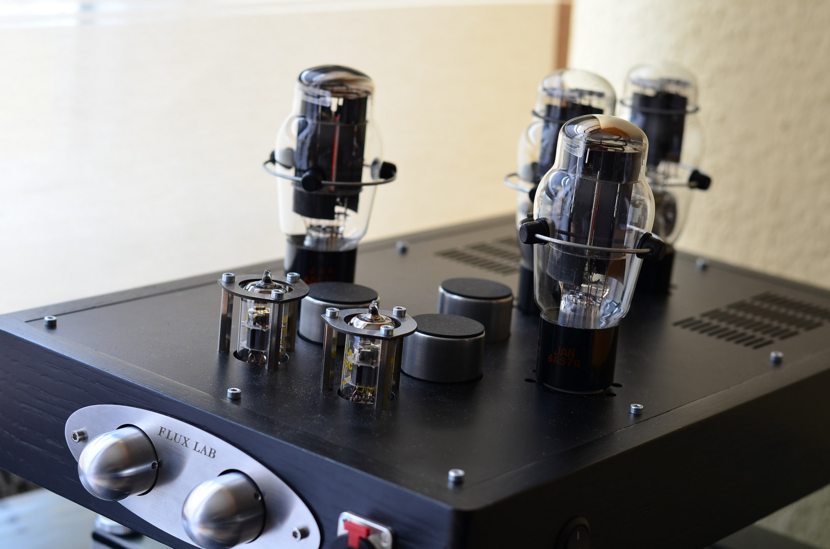

Жду Valvo E88CC с красным логотипом. Если они не понравятся, буду смотреть в сторону Сименс. Кенотороны GE 5u4GB пришли, с таможни нужно забрать.
С питанием уся некие вопросы открыты, т.к. он на 220 вольт, а в розетке у меня 235, трансы фозбуждаются и дают лёгкую вибрацию, что для Светланы и РЦА критично и они ловят этот возбуд. Стоковые Национал 6080 стабильней, но звук как то не совсем устраивает.
В принципе завершил пост тем, что продолжение следует :)

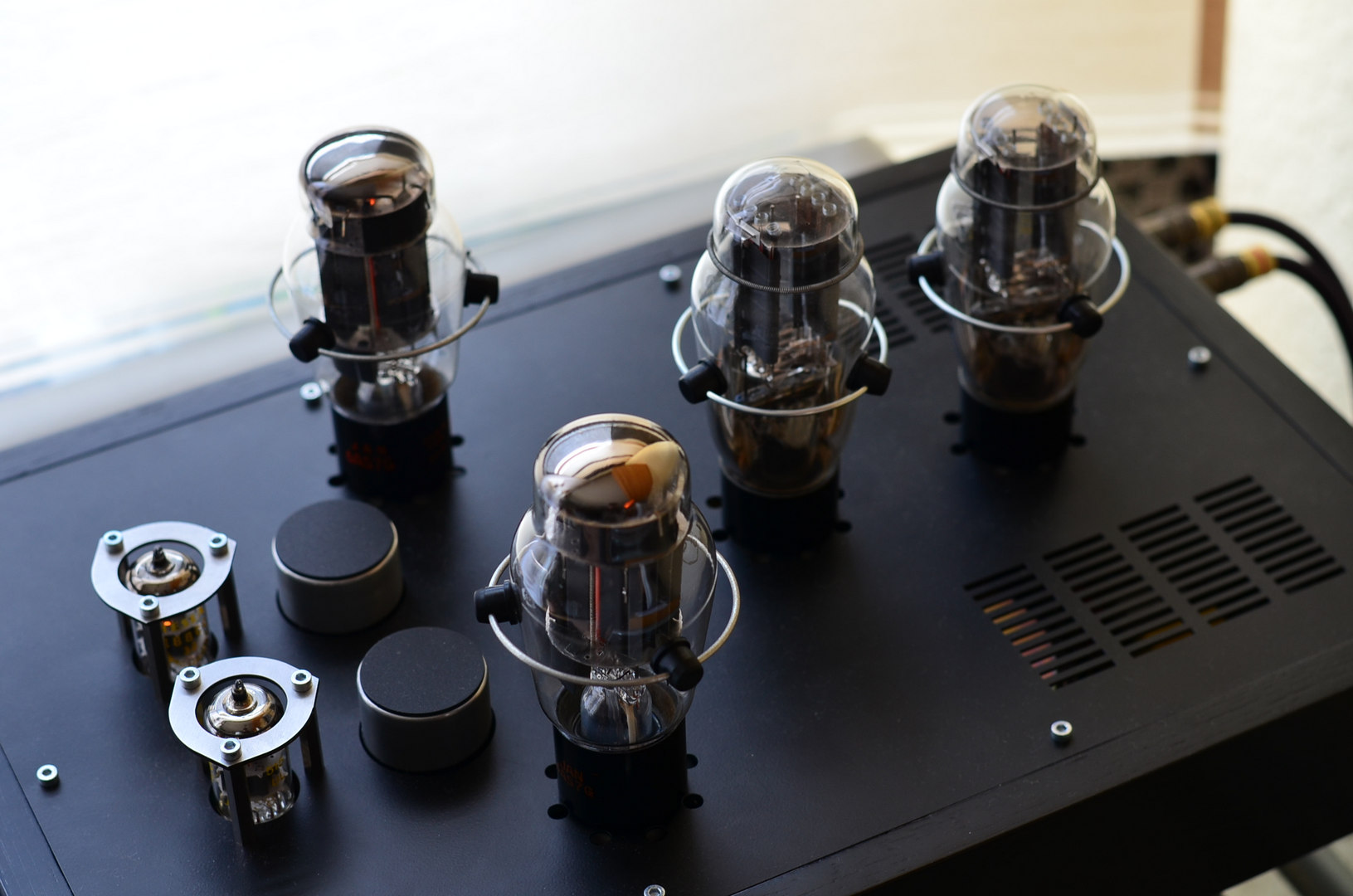

Валера, пришли мне кены от General Electronics 5U4GB, произведены в Японии, по конструкции уж очень идентичны EH 5U4GB или тем же RCA 5U4GB. Я кстати читал что EH 5u4gb это точная копия RCA.
По звуку, как мне кажется, они очень схожи с Гармониксами и даже чуток "звенят" как они.
Послушав внимательней, вывод таков, GE 5u4GB дают мягкий, жирноватый, музыкальный звук. Светлана звучат детальней но проще, ровный, нейтральней, но скучноватый звук.

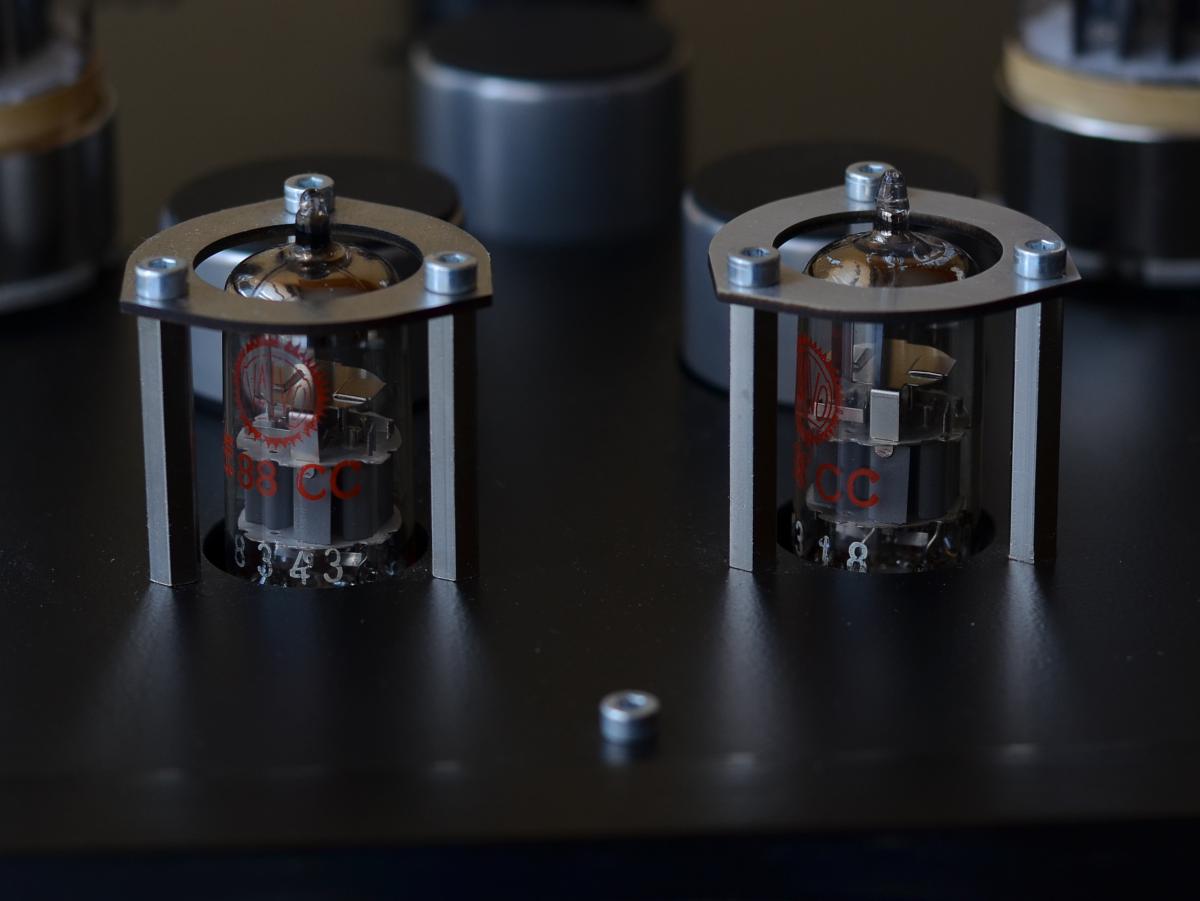

Пришли две пары драйверных ламп, одна пара Valvo E88CC RED, вторая пара это ностоятельно рекомендуемые Siemens E88CC. Окончательных выводов делать рано, но на первый взгляд Вальво имеют для моего уха более интересный звук. Они воздушней, детальней, просторней чем сименс.
Изменено пользователем StaS
От темы слегка уходя, хотелось бы сказать что приобретать недешовые NOS лампульки небезопасно. В посте выше видна фотография двух новых Siemens E88CC из одной партии с максимальной точностью подобраны, всё вроде замечательно, да только одна из них проработала всего часа четыре. При выключении усилителя в одном из наушника прозвучал громкий щелчёк! :shok: После этого в одном канале звука нет, шиперние, шуршание, при вращении рег.громкости. Вобщем всё целое, кроме одной драйверной Е88СС.
По звуку за четыре часа Сименсы меня вроде как ничем не удивили, но вывобы конечно из этого делать рано, надеюсь что продавец заменит мне эту пару на новую, после этого будем делать дальнейшие выводы.
Очень порадовали меня Valvo E88CC, прозрачный дышащий, очень реалестичный звук, тут даже вслушиваться не нужно, хороши!
