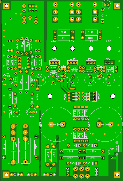

есть 2 фото с программы Спринт Лэйот,их можно прямо сейчас печатать на бумагу ?или нужно обесцветить через фотошоп?или нужен файл .lay чтобы печатать с него?печатал с фото и вот что получилось.Кто может подсказать ?
Нужен этот файл, открываете его в программе Sprint Layout, через саму же программу выбираете пункт "Петчать" и печатаете.
а по другому ни как?а то нарисовать схемы у меня не получится

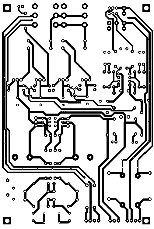

немного пэинт + немного терпения и ..
Вам же дали ссылку на спам, 15 баксов и не какой возни.

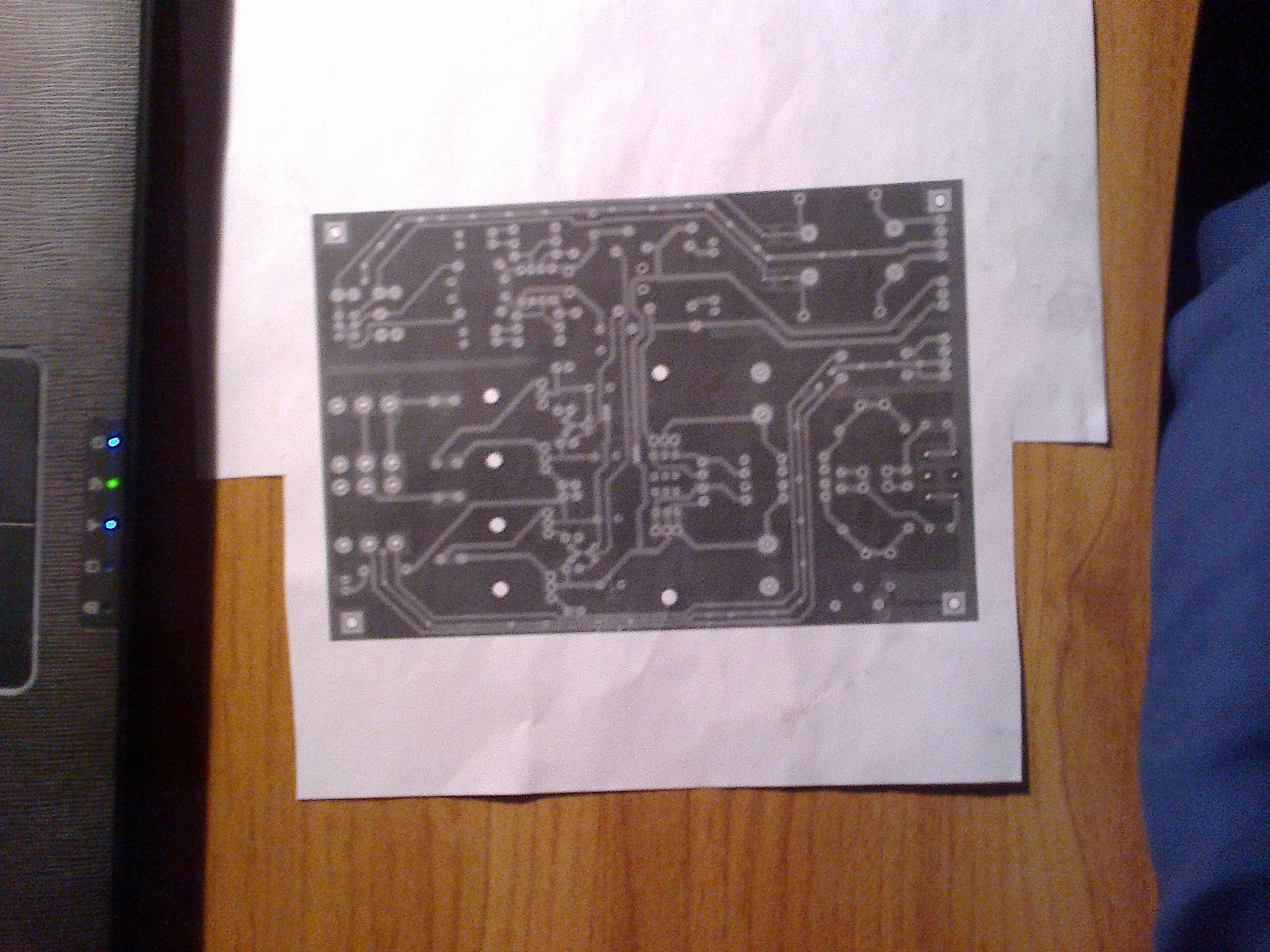

плата уже есть,осталось дорисовать,а ждать нехочется время,самому как никак интересней сделать

Переведите рисунок в bmp и загррузите вспринт как шаблон и тупо переведите.только масштаб нужный наберите в режиме шаблона.
