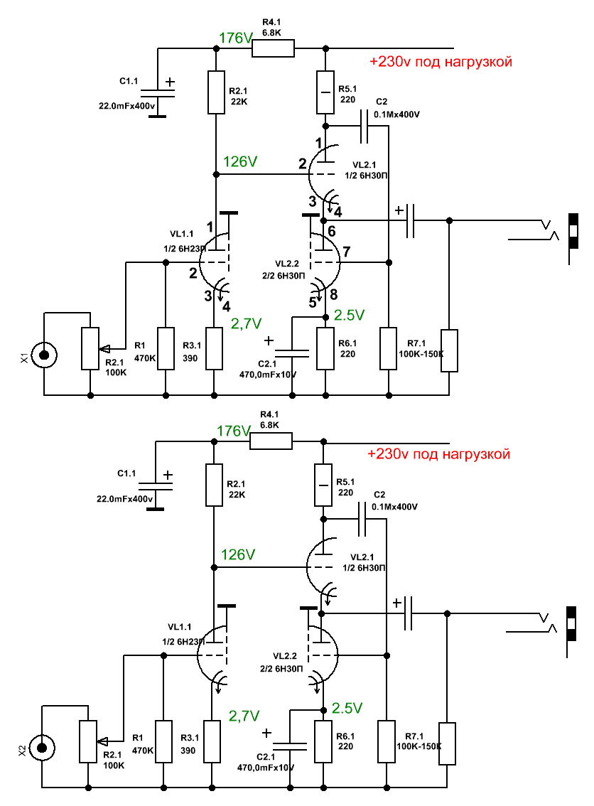

@Jaster, не нашел схемы Лаконик 04. он же и для низкоомных подойдет?
Для высокоомных и недорого, отл на 6н8с + 6н13с(6н5с) по схеме дарквойс или, лучше по схеме ВиктораВуу.
Отличный проверенный вариант.
ВикторВуу? Нашел только SE Лофтин-уайта на 6н13с

Лаконик 04. Кстати если жаба душит на 6н30п, можно и 6н6п. Правда выходное у него повыше будет.

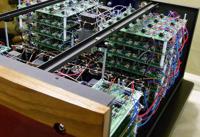

Blue Circle Audio NSL Stereo Amplifier
288 op-amps
Price: $19,500 USD
извините, навеяло по мотивам УНЧ Агеева
Это 64 операционника в параллель? Одни фиг динамика там хреновая. Если НЕ5532 используют.
а если нет ?

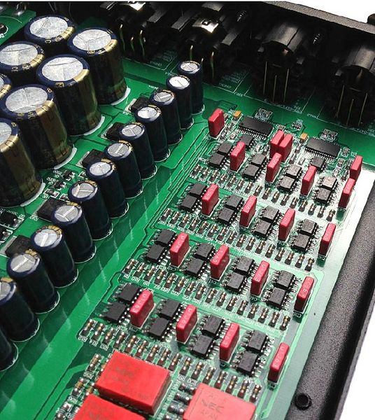

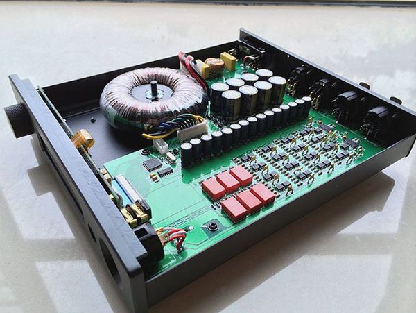

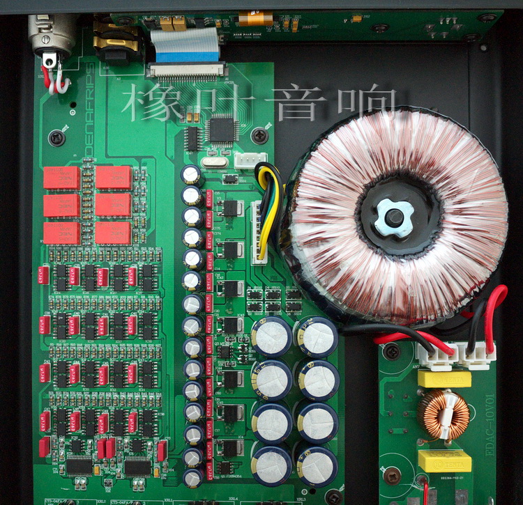

впрочем, есть и более дешевые и менее монструозные унч на операционных усилителях, к примеру:
DENAFRIPS HA-10
32颗OPA2134UA
http://crcdiy.pixnet...014-電流放大純平衡a類耳擴
Изменено пользователем Victor
В любом случае немутных усилителей на ОУ не бывает

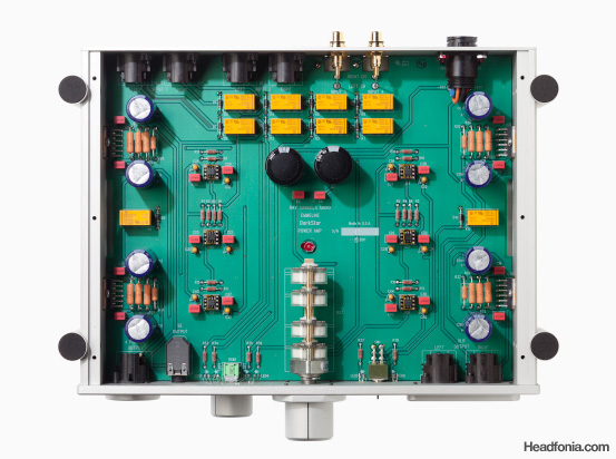

ДаркСтар, не?
Аудиотракт (Hi-End)
Портатив:
Even more, if the fully discrete Beta22 no longer impresses me, how can a chip-based amp be impressive? But as it would turn out, I was really blown by the sound quality of the Dark Star, even when driving the HD800 which requires relatively low current levels and is extremely critical of the small details in an amplifier’s sound.
It’s amazing to be able to hear all those micro details emerge amidst the dark sound signature.
http://www.headfonia...ls-dark-star/2/

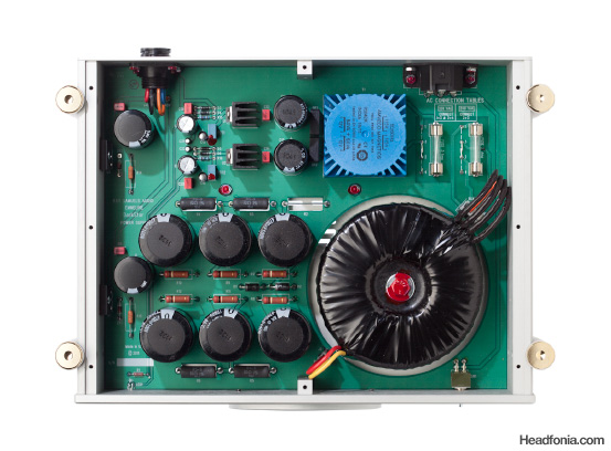

ммдя... и ничего про мутный звук УНЧа из трех деталек, правда блок питания для этих деталек впечатляет
ДаркСтар, не?
Там не только ОУ

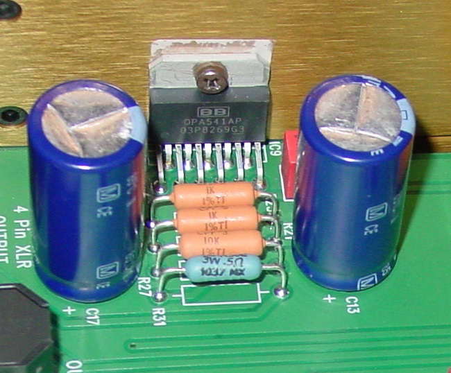

Ok, и то верно, идеология несколько другая
@Victor, Майку, конечно, нехило приплатили :D
Там не только ОУ
Еще много пустоты (судя по картинке) :D
Аудиотракт (Hi-End)
Портатив:
не совсем, там еще по бокам 4 шт что-то схожее с lme49810
opa541 там
Изменено пользователем Negcreep
