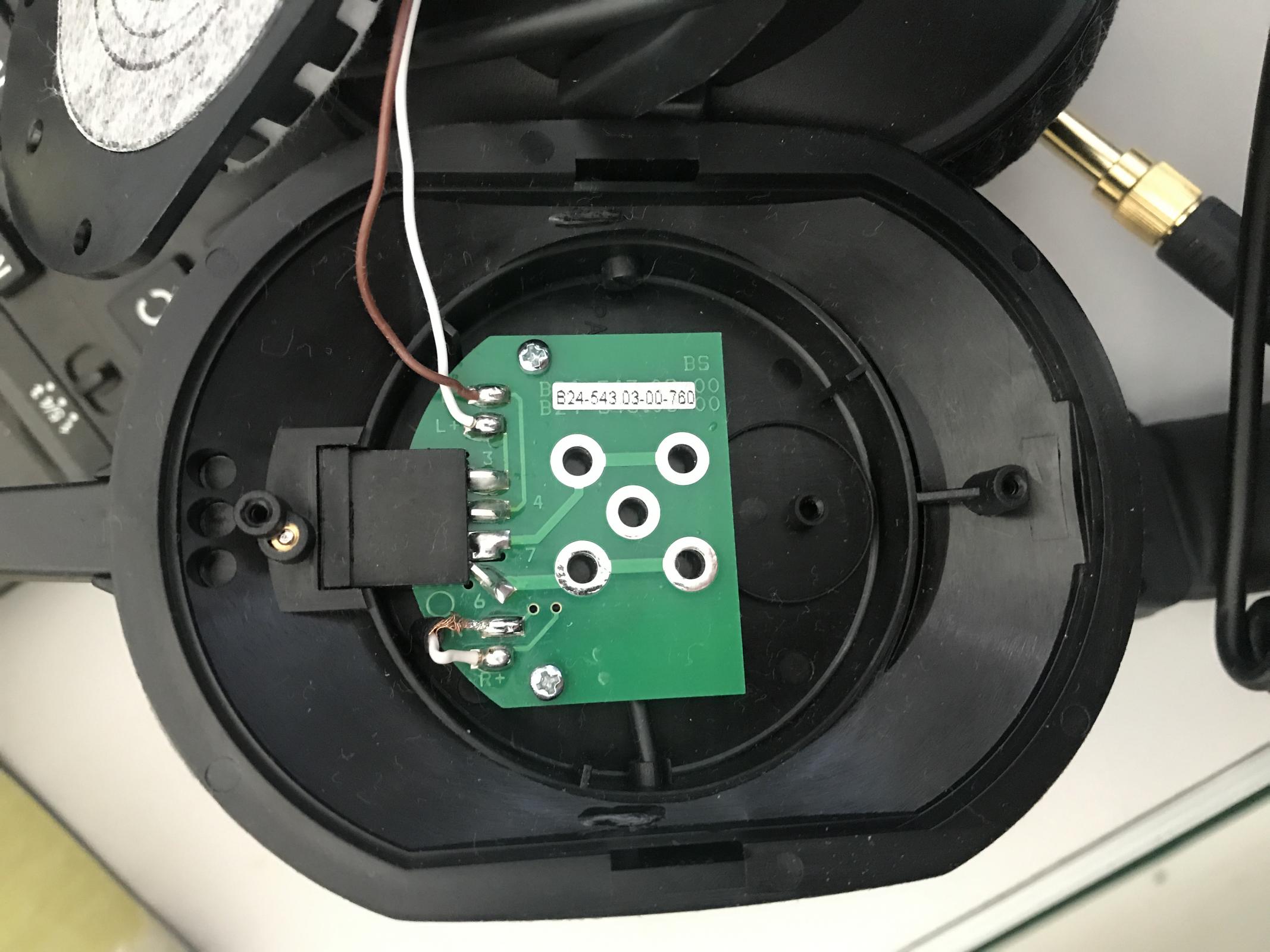

К сожалению этого не достаточно. Если откроете левый наушник (там не сложно - 2 крестовых винтика) то увидите эту плату и сразу станет понятно что она явно меняет характер звука (изменяет объём чашки и она гораздо ближе к капсюлю - при прослушивании скользящего тона на средних-высоких чувствуется влияние тоже)
Вот нашёл фотку
Да, увы.

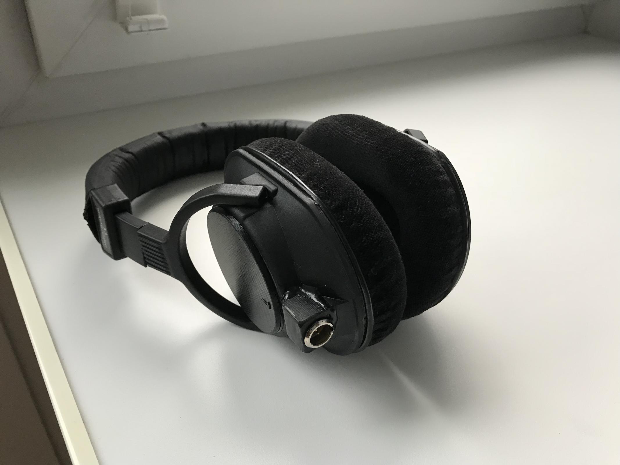

Почитал ветку и суммировал для себя косяки конструкции 250’х, и вот руки дошли до модернизации.
Так как эти наушники у меня в коллекции «внизу», то с легкостью взялся за дело (не было мандража, что испорчу безвозвратно):
1. Удалил плату.
2. Вместо нее напечатал внешний портал для miniXLR (пластик ABS).
3. Поставил один разъем на левое ухо (второй левой чашки с порталом не было, поэтому не стал заморачиваться с разделением входа на L и R) - приклеил на смолу (прозрачный Момент).
4. Напечатал и приклеил с внешней стороны на смолу усиление дна чашек толщиной 2.5мм. Можно и толще (миллиметров 5), но визуально уже не очень красиво.
5. Между чашками и кольцами амбушюр проложил по периметру вырезанные из тонкой сырой листовой резины (оказалась в хозяйстве :) ) прокладки.
НЧ реально преобразились: стали четче, вата ушла (ради чего все и затевалось).
Не скажу, что детальность прибавилась - на уровне нюансов, но звук вцелом стал лучше.
Изменено пользователем cher908

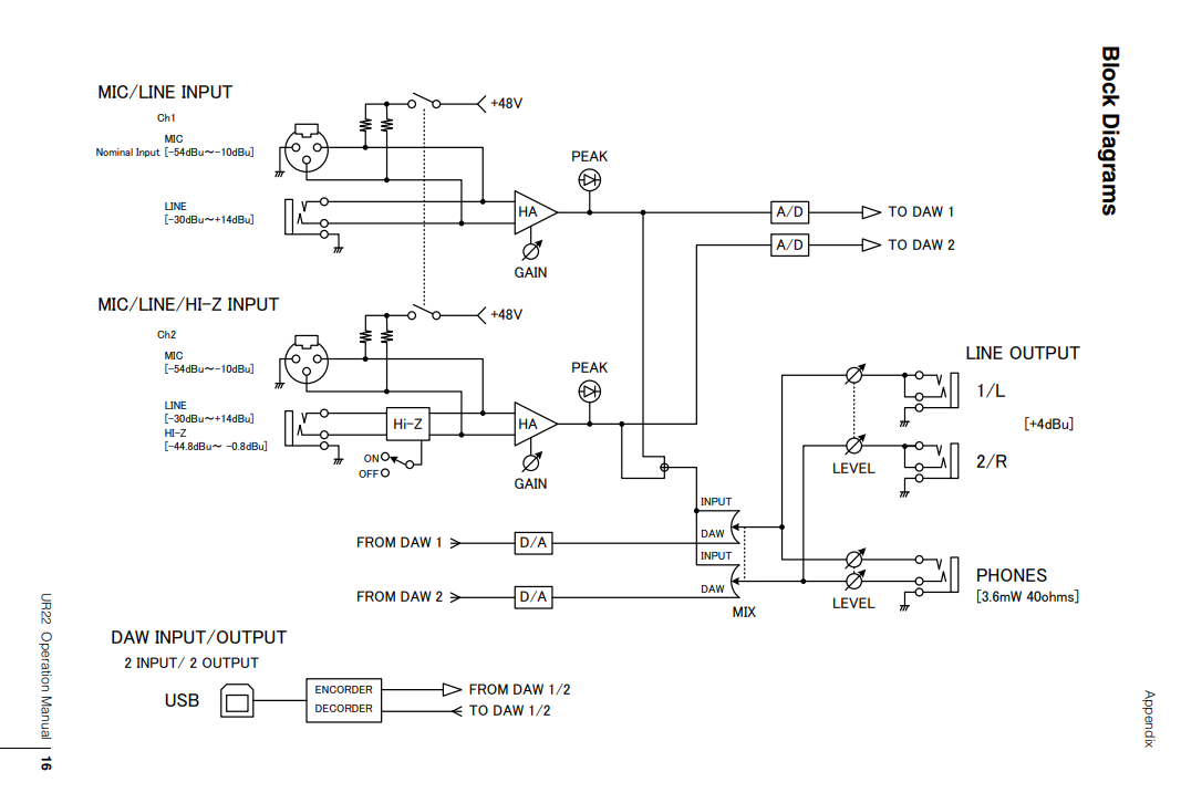

Вопрос к пользователям DT 250 (250 и 80 Ом). Можете ли по пунктам расписать отличия в звуке?
Выбор необходимо сделать между DT 250 (250Ом) и DT 250 (80 Ом). Какие наушники выбрать при спецификации звуковой карты на скриншоте (Steinberg UR22mkII) ?:
