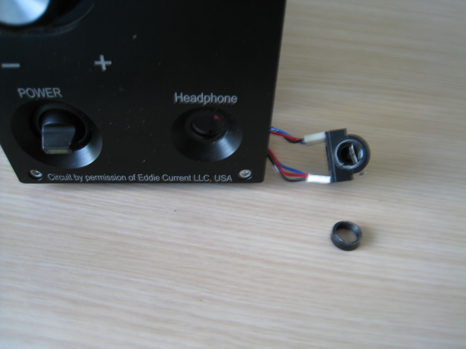

Обратите еще внимание, что родной разъем из пластика - тоесть земля у него не на корпусе. Если купите металлиеский - высока вероятность того, то разъем будет контачить с корпусом, что может привести к помехам.

Нужно гнездо Jack 6.3 мм стерео, с креплением навинчивающейся головой.
http://www.chipdip.ru/catalog/show/jack ... gq=&sklad=
Если хочется аудиофилии, можно нейтрик поставить:
http://www.audiomania.ru/jack_terminal/
Единственный косяк - надо будет примерять размеры нового раъема к родной дырке в корпусе. Если не заказывать с доставкой, а покупать вживую - можно взять с собой остатки старого и сравнивать габариты лично.

Вот, кстати, вскрыл пациента :D
Демонстрирую место излома...
Кстати, в таком виде можно воткнуть наушники и слушать :D)
Только это не выход, припаять новый разъём придётся по-любому...
HTPC | NAD M51 | SE 6LR8 + Cabasse Farella 400 | Polk Audio PSW12 | "Semigor" + Beyerdynamics DT901 | Stax SR-4070 [на хранении],
Короче, не стал я пока мутить новое гнездо, просто склеил обе эти пластиковые части суперклеем и привинтил гнездо обратно в корпус. Пока вроде стык держится, пару раз уже слушал усь по 2-3 часа подряд, ничего не отвалилось :Yesyes: Если и дальше будет держаться, то считаю, что дёшево отделался...
Ещё раз хочу поблагодарить всех за участие и дельные советы. Всем удачи. :good:
