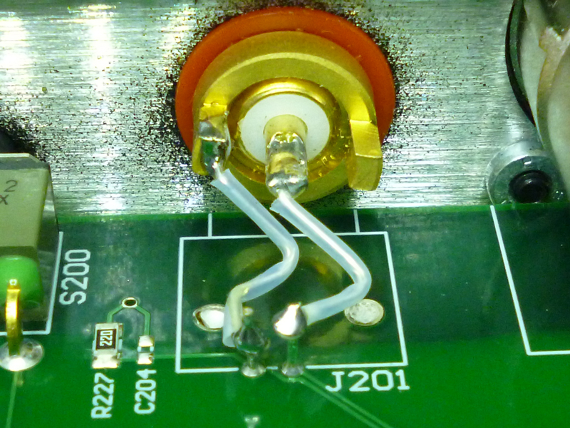

Я в своем попросил перепаять выход на нормальный RCA - решил помочь бренду оптимизировать изделие.
А то у него конкурент появился - прямо в затылок уже лышит...

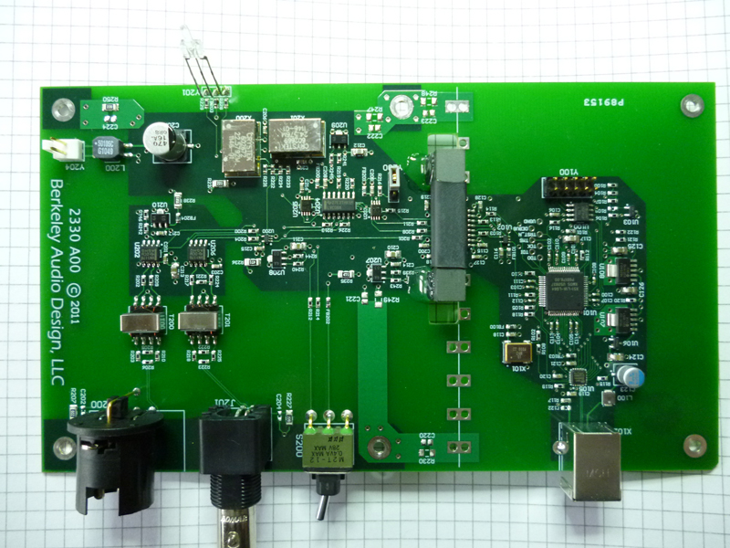

Так вам перепаяли и только попросили? Мне просто интересно кто за это взялся. Что бы было удобно выпаивать BNC гнездо, то нужно плату вытащить из корпуса, а для этого нужно предварительно балансное гнездо выпаять из корпуса. В общем путь джидая и эстримала, может и феном получится, но нужно уметь, я даже бп не смог вытащить из корпуса, мешала материнская плата. Такое ощущение, что производитель намекает, ни делал и ни лезь своими ручками. :NOno: Так что перепаять кабель намного проще и безопаснее.

Перепаяли конечно. В деталях ничего сказать не могу, обратитесь к Виктору - viktorvvo на форуме.

Неужели вы серьезно предполагаете, что при сборке пайка балансного разъема в отверстия на печатной плате может быть одной из промежуточных технологических операций? Балансное гнездо выпаивать не нужно, оно разборное. Металлическая "обечайка" отсоединяется при помощи защелки (посмотрите внимательно внутрь балансного гнезда). Так что единственная проблема при разборке - это аккуратно отогнуть светодиод.

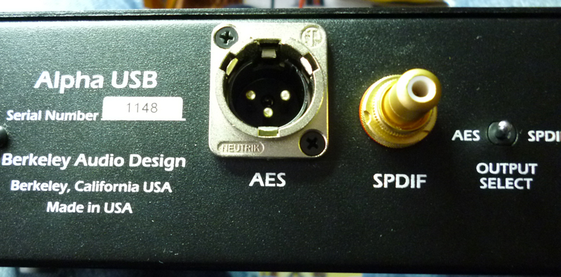

Тоже хочу RCA, выбор шнурков шире.
амбушки к AKG 812

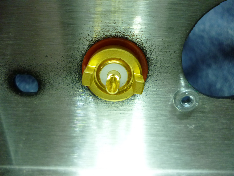

Несколько фото --

Ну если разъём разборный, то процесс конечно немного упрощается.
