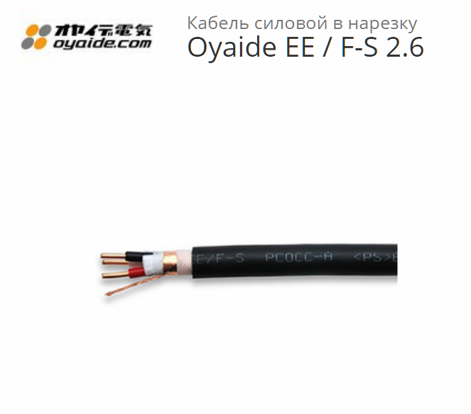

@pollar, а подскажите, пожалуйста, что за кабель на фото. Это что-то самодельное? Если так, то из чего?
На фото Оядовский кабель EE/F-S 2,6 из монокристаллической меди РРОСС-A, где 2.6 - это диаметр проводника, что соответствует площади сечения 5,3кв. мм.
post-9557-0-24618700-1517944607_thumb.png post-9557-0-32425400-1517944971_thumb.png
Сейчас этот кабель выпускается из другой меди, и имеет в своем названии "приписочку" V2 (EE/F-S 2.6 V2), теперь используется медь под названием 102SSC

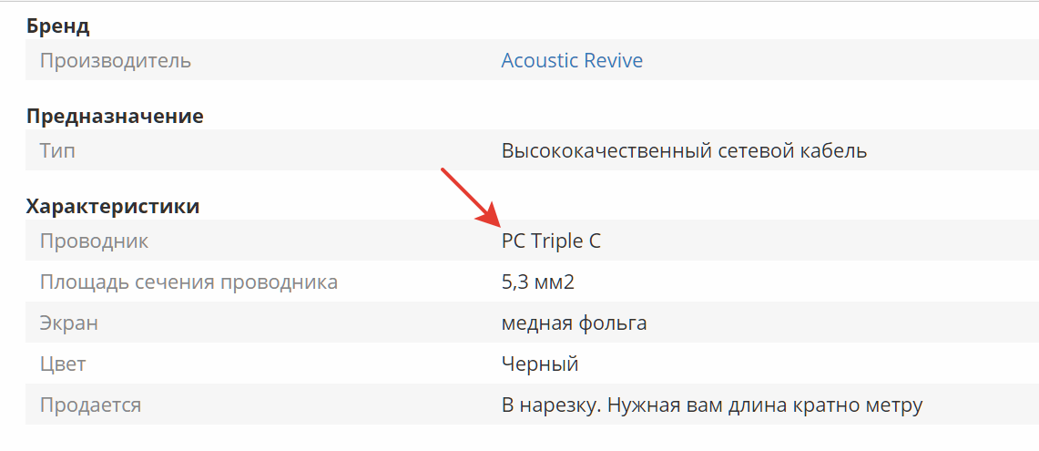

Ещё кабель с точно таким же названием выпускает Акустик Ревю из другой меди, этот вариант немного подороже около 11тыс.
В то время, как Ояд второй версии, стои порядка 7-ми тыс. (ну это у нас)
Что из этого многообразия субъективно лучше, не скажу, не сравнивал.

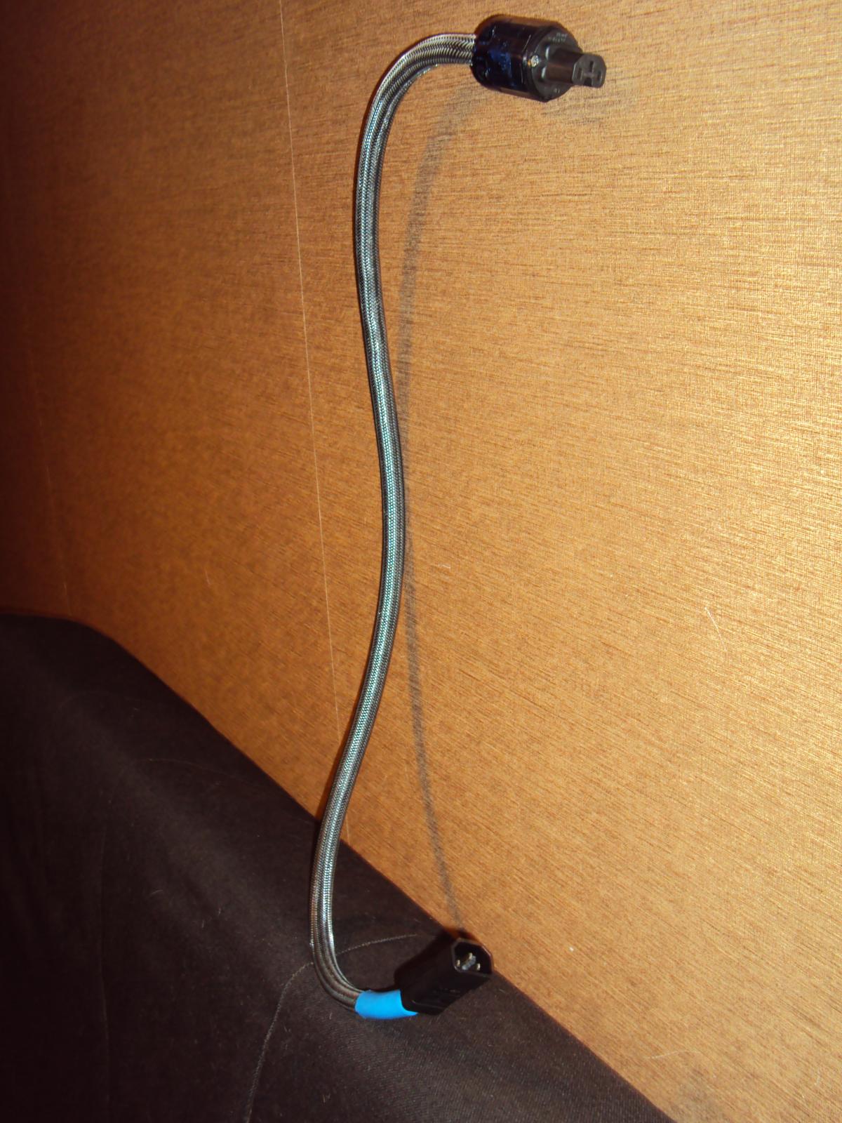

Ну что Вы! Он очень покладистый! Как покладёшь, так и лежит, собой компонент удерживает :D У меня вообще вся живность добрая :D

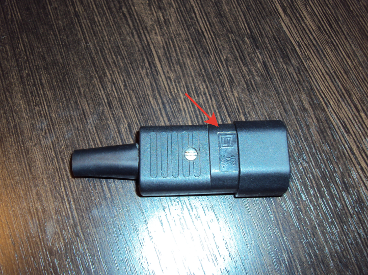

Что касается разъёма, то, если он стандартный, то туда подойдут и С15 и С13, они взаимозаменяемые, просто корпуса у них из разного материала(С15 большую температуру выдерживает) Что касается 3G 1mm, то это к собственно разъёму отношения не имеет, это означает, что к разъёму подходит 3 провода, сечением в один квадрат(если я ничего не путаю :D )
Касаемо именно левых разъёмов, то они на самом деле разные бывают. Есть очень качественные, с хорошим захватом контактов, плотно входят, хорошо держатся, а бывают с паршивеньким захватом, болтаются в "папе", могут и контакт терять. С обоими вариантами сталкивался лично. Причем внешне они практически неотличимы, и оба подделка. Я бы, если нет возможности их в руках подержать, попробовать воткнуть в аппарат, предпочел бы, на первое время недорогую продукцию фирмы Шуртер(SCHURTER). Фирма швейцарская,очень качественная продукция, у меня их несколько штук(есть с простыми контактами, есть с посеребрёнными), они обеспечивают хороший контакт, не болтаются в ответных разъёмах, а я частенько перетыканием кабелюк занимаюсь, выдерживают. Правда говорят, что и их начали подделывать, хотя верится в это с трудом, всё же это вполне бюджетный сектор.
Вот, нашел один, вот так они выглядят
стрелочкой обозначил их лого, как отличительный знак.

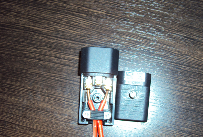

Открыл, проверил, как там 4 квадрата себя чувствуют
Нормально чувствуют, прекрасно всё помещается(на длину оголённого провода не надо смотреть, они были так зачищены, я просто воткнул в коннектор и вывел из разъёма. В общем годится!

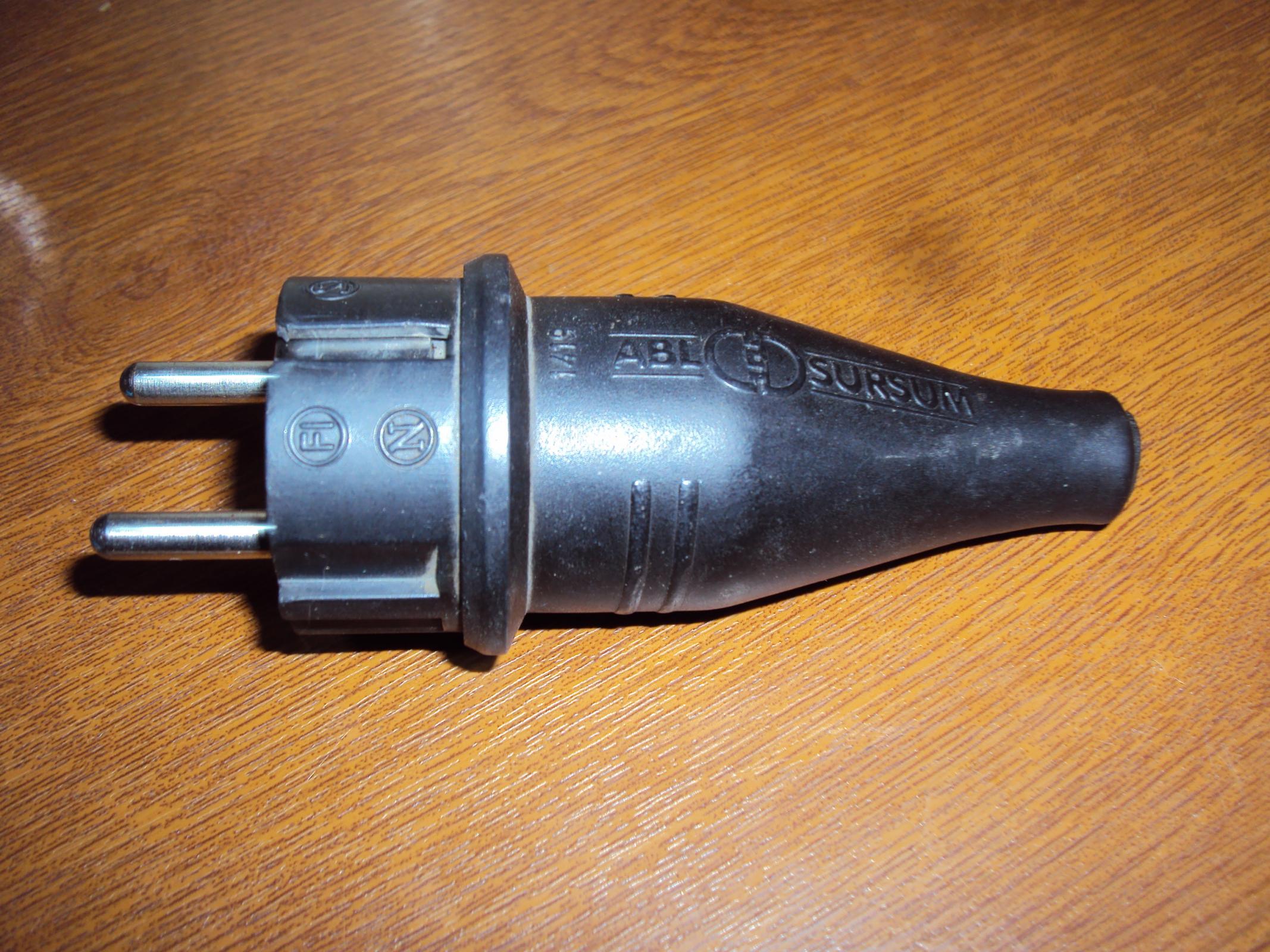

@pollar, простите, а где раздобыть такую годную продукцию? Что-то не нахожу. Да, по вашему из вилок 3ёх контактных для сети 220, какие из бюджетных имеют лучшую конструкцию?
Что касается с15, то скорее всего на ибеях разных, у меня эти коннекторы уже много лет, и сейчас не знаю, где их можно/или лучше искать.
А какие вилки Вы имеете ввиду, обычные Шуко? Если да, то неплохие, очень не плохие и вполне бюджетные вилочки выпускает немецкая фирма ABL Sursum. Модель нужно искать 1418 или 1419, они отличаются размерами и материалом внешнего корпуса, но потрошки у них одинаковые Вот так они выглядят

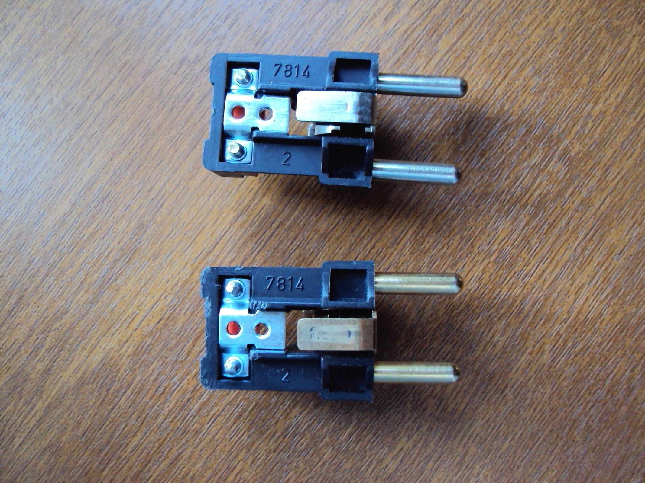

1418
1419
а потрошки имеют номер 7814
ПРичем они есть и позолоченные и простые. На фотке видно небольшое отличие по цвету металлических частей. Там одна простая, одна позолоченная. Эти вилки использовали фирмы "первой величины" Самая популярная - 1418. Шинуята использовала ещё какую-то модель АБЛ, сейчас не вспомню какую именно, но вилка ещё большего размера, чем 1419.
Тоже не подскажу где искать, поскольку эти вилки вообще не покупал отдельно. Это всё снято с разных силовиков. Думаю, что их тоже не просто найти, но наверное всё же возможно.
Часто попадаются в продаже вилки ABL другог типа, но под номером 1418, белого цвета(сейчас нет под рукой, но если понадобится, завтра смогу сфоткать), но это не совсем то.
Изменено пользователем pollar
