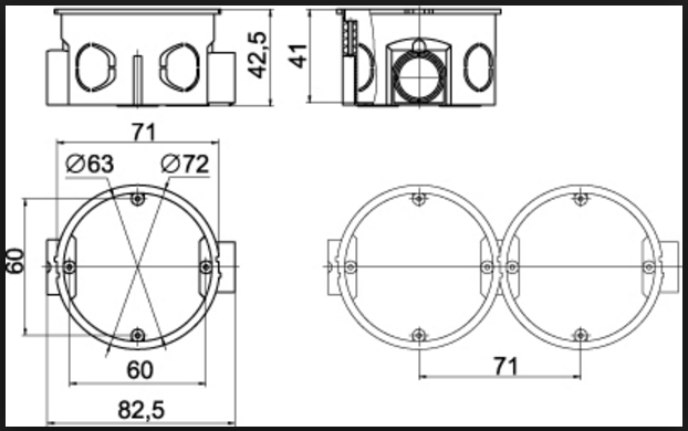

К стати эта накладка отлично будет становиться на стандартный (современный) подрозетник.
Там (как я понимаю) указано расстояние между крепёжными отверстиями - 60мм
А у всех стандартных "полноразмерных" подрозетников такого типа
Как раз 60мм под крепёж
Так что для этой ничего и колхозить не нужно :good:
Ну а та, что подешевле... я бы с ней и заморачиваться не стал...

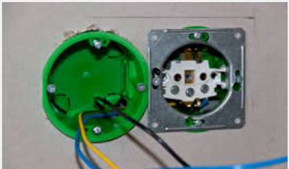

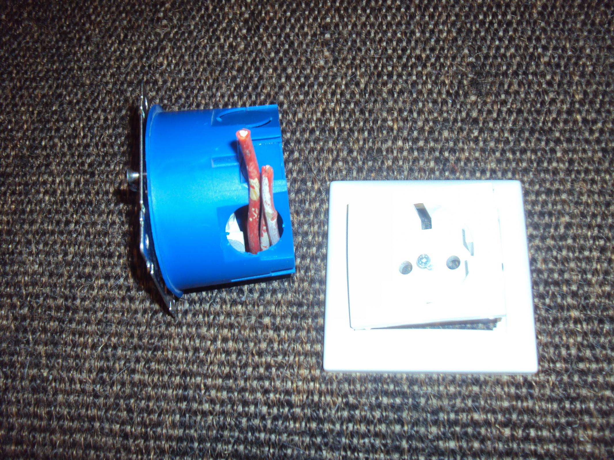

pollar сказал: никаких проблем с изгибом малым радиусом на "нормальной" новой меди тоже не замечал, правда уж совсем малым никогда У Легранда, насколько помню, вход жил организован сверху... интересно, как Вам удалось уложить кольцо, вывести жилы сверху и при этом избежать "изгибов малым радиусом"?
На словах объяснить что-то трудно, поэтому на макете
Длина проводничков достаточна для работы по установке
Прекрасно помещается в "стакане"
Специально снял ещё и с этого ракурса, чтобы было видно, что нет никакого "пружинистого" эффекта и розетка сама свободно лежит на подрозетнике
При этом радиус гиба, ну более, чем щадящий!
Вообще не вижу никаких проблем :notknow:
Естественно провод - 4кв, а розетка именно Легран.
ЗЫ. сорри за качество снимков, фотик с вспышкой плохо фоткает(а без вспышки ещё хуже :D ), но разобрать что-то можно. Так же за состояние провода пардона прошу, но искать другой было долго.
