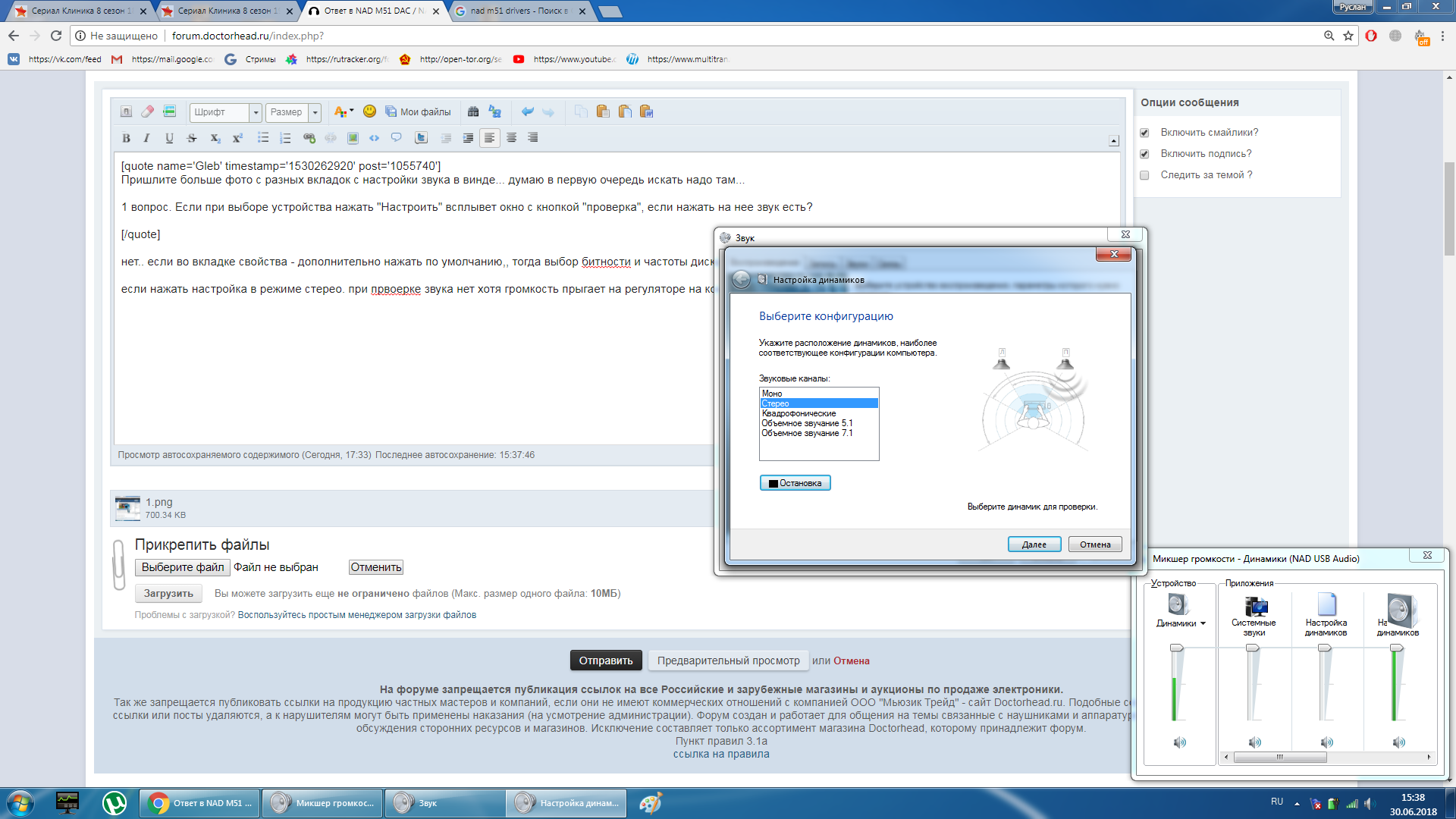

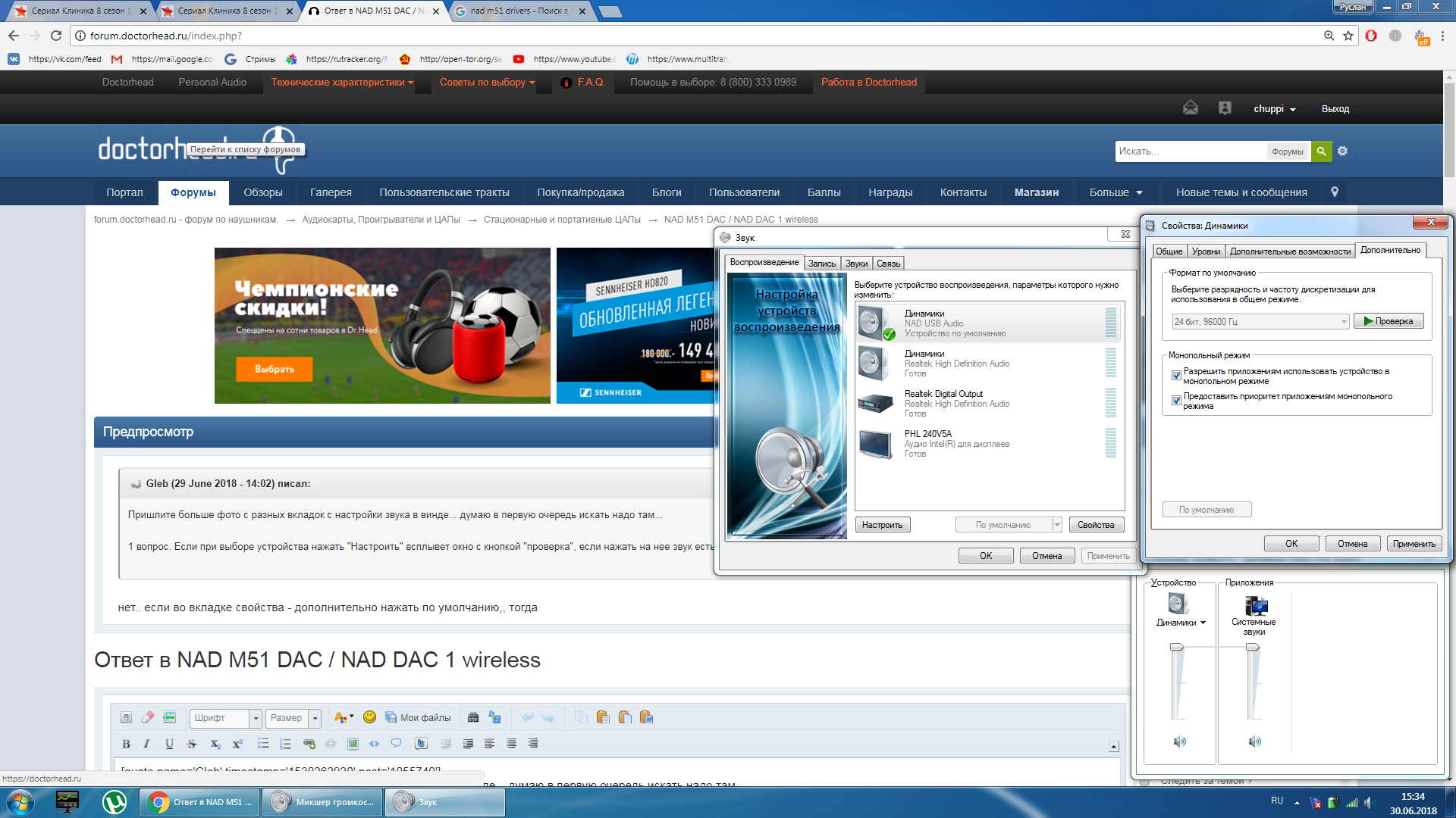

Пришлите больше фото с разных вкладок с настройки звука в винде... думаю в первую очередь искать надо там...
1 вопрос. Если при выборе устройства нажать "Настроить" всплывет окно с кнопкой "проверка", если нажать на нее звук есть?

нет.. если во вкладке свойства - дополнительно нажать по умолчанию,, тогда выбор битности и частоты дискретизации пропадает.
если нажать настройка в режиме стерео. при првоерке звука нет хотя громкость прыгает на регуляторе на компе

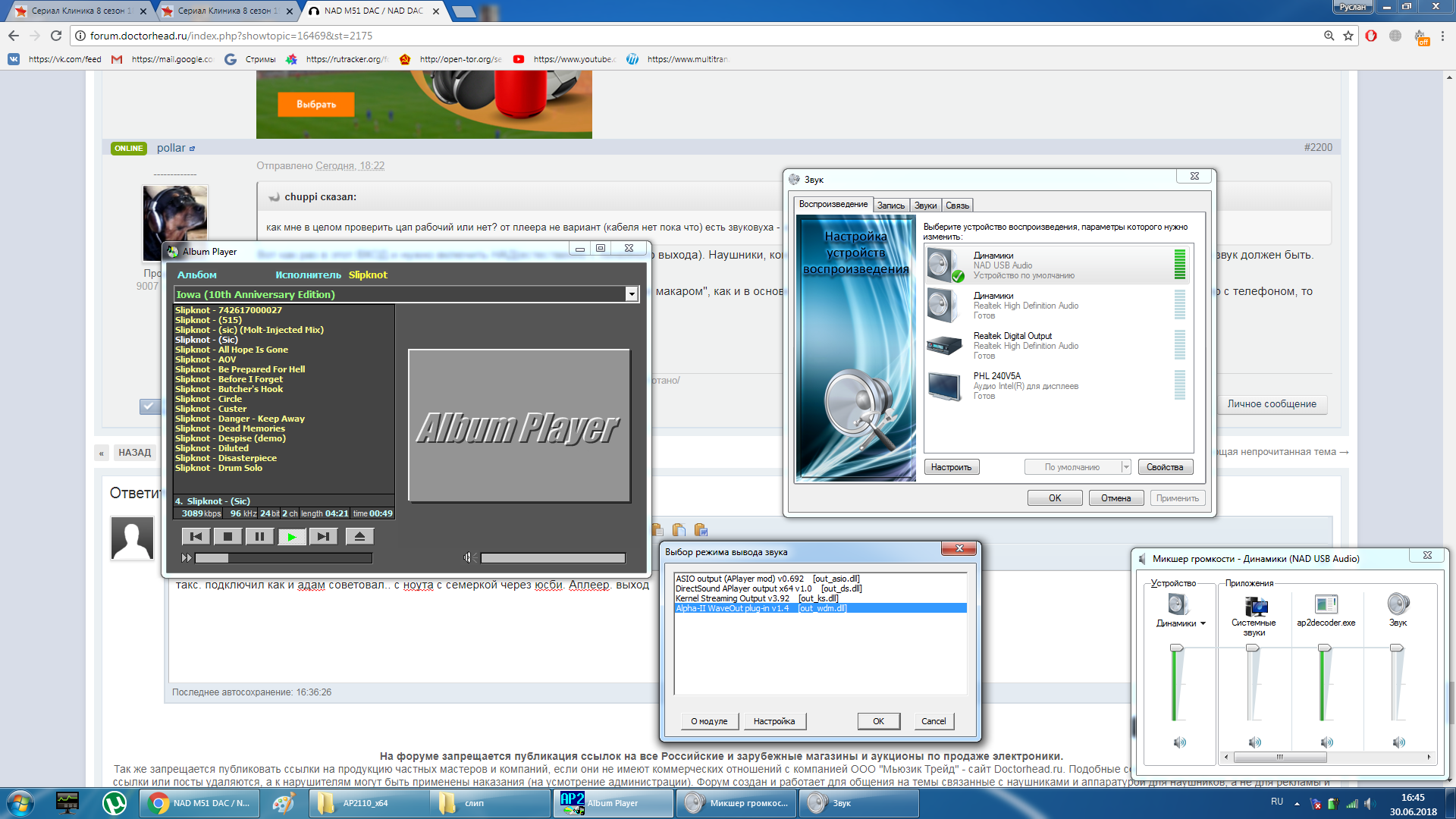

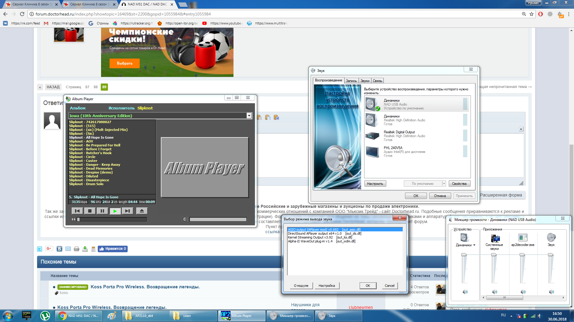

такс. подключил как и адам советовал.. с ноута с семеркой через юсби. Аплеер.
как я понял цап работае хотя звука получить не удалось (что еще раз подтверждает что усилок нагнулся....).
над подключен к ноуту по юсби (режим в наде юсби указал) а к усилку над подключил по рса. громкость в а плеере и на усилке выставил уши воткнул в усилок. все включено.
через выходы directsound и alfa a2 у Аплеера звук точно подается на надю. плюс!!! стала менятся частота дискретизации на наде. но с усилком видно беда...

интересно но через асио звук почему то выводиться не хотел..
