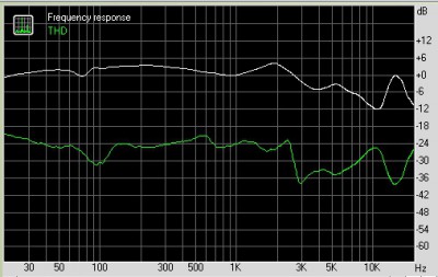

Сейчас в этом корпусе ямахи. Их измерения на графике (помним, что это закрытое оформление).

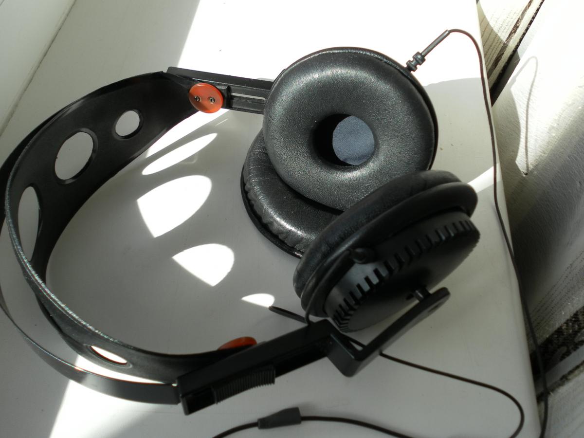

Попутно выяснилось, что у корпуса куча недостатков.
1. регулировка оголовья не фиксируется и разбалтывается, Если наушники висят на шее - чашки вываливаются в самый низ регулировки.
2. "регулировка" по форме головы и ушей возможно только путем подгибания проволоки, иначе плотного прилегания добиться сложнго
3. родные амбушюры пришлось снять. жестковатый материал и поролон. некомфортно, да и звук не самый лучший с ними. заменил на самодельные из кожи.
4. пластиковая дужка давит сверху. обшил кожей с поролоном
5. эта дужка к тому же имеет тенденцию со временем растягиваться, так что прилегание к ушам со временем ослабевает.

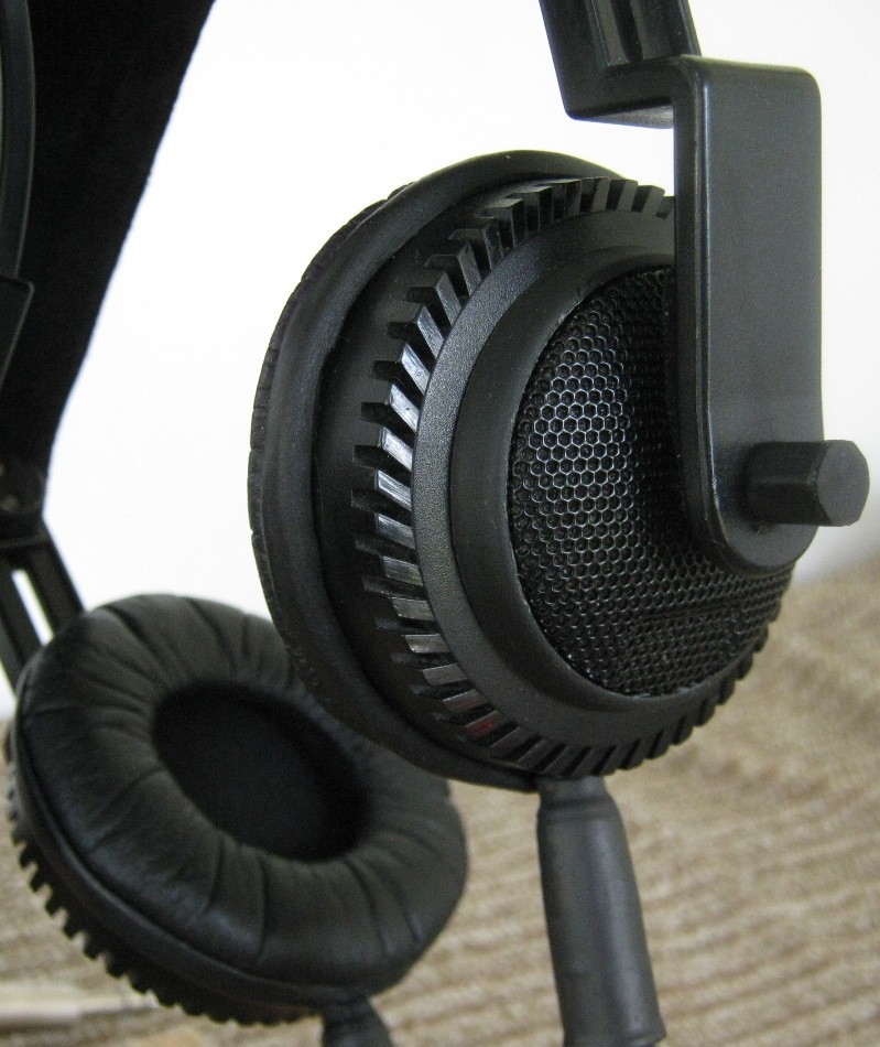

Здравствуйте уважаемые “форумчане” ! Хочу поделиться c Вами новыми впечатлениями. Может быть, кого-нибудь заинтересует мой скромный труд и моё личное мнение.

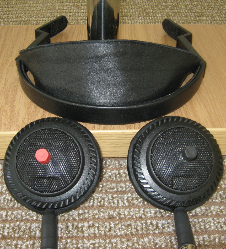

Я закончил свой очередной мод. – это ТДС-5м в открытом исполнении.
За основу конструкции был взят корпус от ранних ТДС-5, у которых отломилась чашка от оголовья и корпус автомобильного ВЧ динамика из установочного набора MB Quart.
Выпилил отверстие в задней стенке чашки, убрал всё лишнее из авто-корпуса, затем всё капитально склеил, включая металлическую решетку. Получилось жестко. Затем спилил лицевую кромку чашки на 3 мм. Изготовил новое кольцо, фиксирующее драйвер - шире чашки на 3 мм, просверлил крепежные отверстия. Материал нового кольца – листовой акрил S=3 мм., оголовье “облагородил” натуральной кожей, амбушюры та же кожа размеры D/D=78 и 38 мм, S=10 мм., натягиваются на кромку нового кольца.
Получилось “прикольно”, эстетически спорно, но вполне удобно сидят на моей голове. Амбушюры средней жесткости, давление на уши оптимальное.
Главное, конечно, не конструкция а – звук.
Изложу коротко. Все что пишут на форумах по поводу открытого исполнения ТДС-5 – всё правда. Звук становится значительно лучше. Первейшее дело это сцена (она на много шире стока, но в глубину прибавка не так велика). У меня ярче и комфортней стали высокие, при всех традиционных достоинствах низких и средних. Драйвера для мода я подбирал по басовитости. Сопротивление динамиков - 84,1 и 83,4 ом., от 31,5 Гц и до 12,5 кГц согласованность АЧХ (на слух) - на твёрдую “четвёрку”, а выше у моих ушей большая “погрешность”. Демпфирование - между драйвером и ухом только радио ткань, за драйвером - 4 слоя, первый это популярная желтая кухонная “тряпочка”, второй - рыхлый ферт S=3мм., затем синтепон и не плотный тонкий поролон как наполнители и для прижима первых двух слоёв. Влияние последних 2-х слоёв на звук мной не замечено.
Результат работы мне нравится. Хорошо звучит джаз, рок, гитара и классика. Звучание сбалансированное, но больше всего доставляет удовольствие породистый бас.
Вот так у меня появились ещё одни оригинальные наушники со своеобразным звуком.
Рекомендую всем поступать подобным образом, если можете. Не пожалеете.

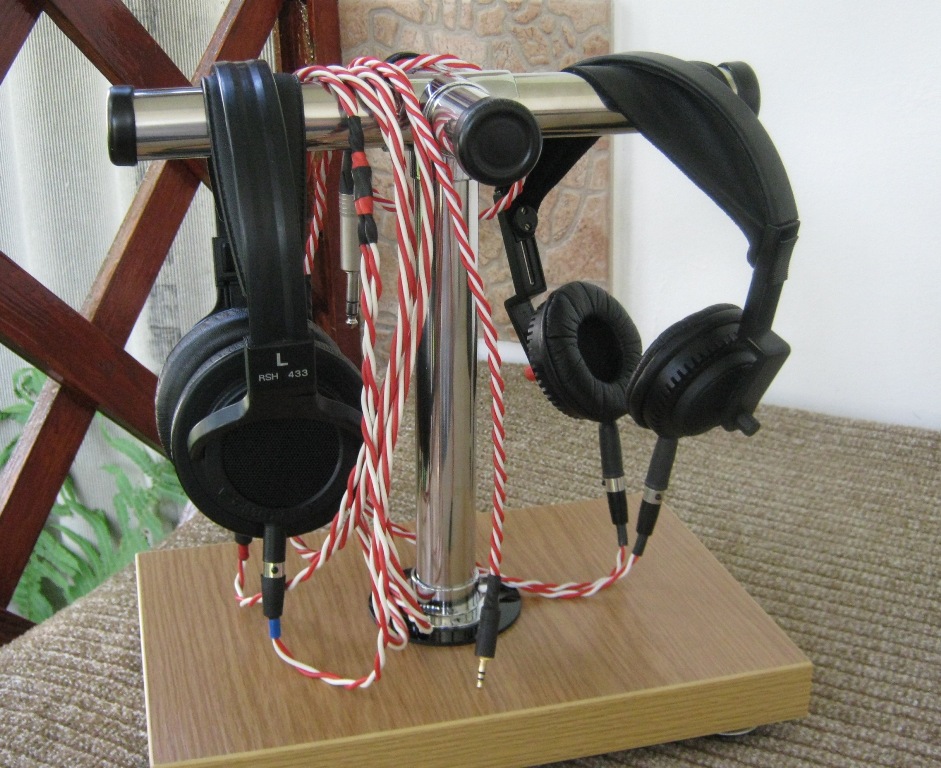

За всё это время было только одно исключение - ТДС-5М в открытом исполнении. На оставшихся у меня двух “пятёрках” установлены гнезда mini XLR. Это удобно, практично, экономично и позволило мне проводить эксперименты с кабелями.

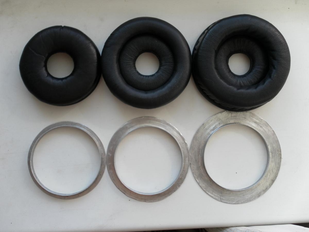

Амбушюры – в последних 5-ти моих модах изготавливал по одним “выкройкам” - натуральная кожа, сверху -тонкая, снизу - плотнее, размеры DD - 78 х 38 мм, H - 10 мм . Наполнение - снизу плотный поролон 5 мм и сверху оставшееся пространство - рыхлый силикон. ТДС-5М полезно иметь амбушюры несколько больше и мягче стоковых.

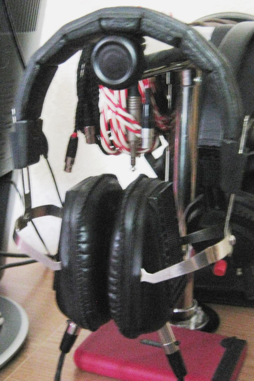

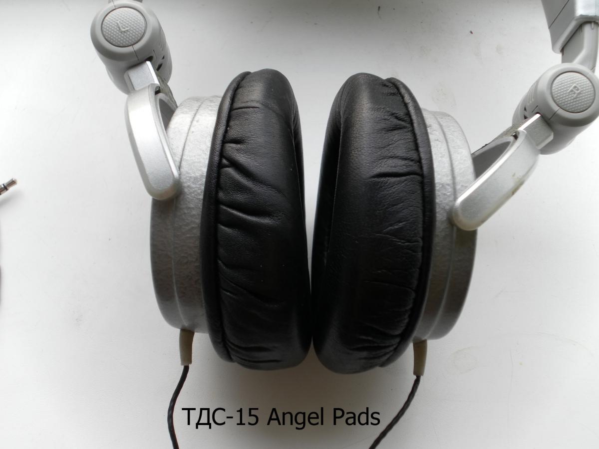

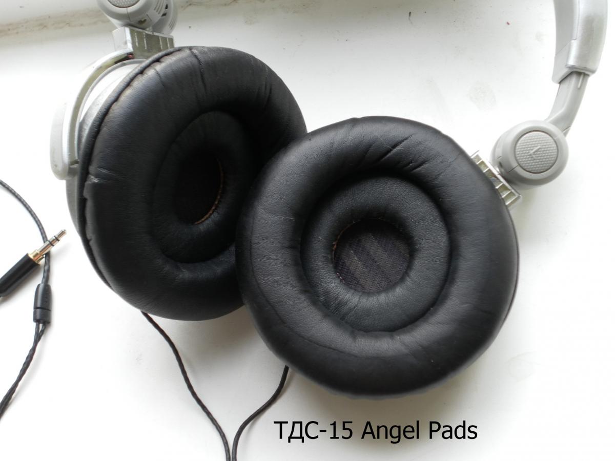

Для пятнашек идеальным вариантом по соотношению звук\удобство явился симбиоз охватывающих скошеных с овальным каналом и подложки под них аналога стоковых амбушек.При этом заметно увеличился объем и улучшилась звукоизоляция.А крепится все это на алюминиевых кольцах диаметром аналогичных стоковым,но загибом наружу.
