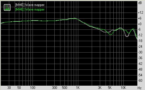

График - там мембраны реставрированы малость. Что прислали - из того и делал. Отслоения были.
В итоге заборол всё, кроме пика на 500 Гц.
Изменено пользователем snorry

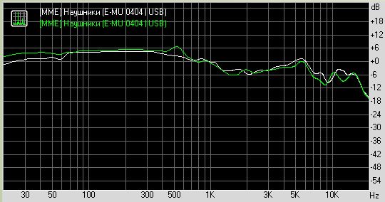

О, вот они, мои красавцы! (ну ладно, пока не совсем мои)). Да, мембраны оказались не в лучшем виде, но при покупке "донора" проверить их невозможно к сожалению. Доставили хлопот наверно, рад что удалось их оживить.
Судя по графику звучание можно охарактеризовать как "тёмное", или я не прав?
Да, скорее темное.
Хотя относительно моих LCD-2 - звук заметно поярче и объемнее. С хорошей детализацией и сценой.
Вот LCD-2 совсем темные:
Поскольку они у меня еще долго лежать будут, возможно, я с ними еще что-нибудь сделаю. Результат хороший, но возможно не окончательный.

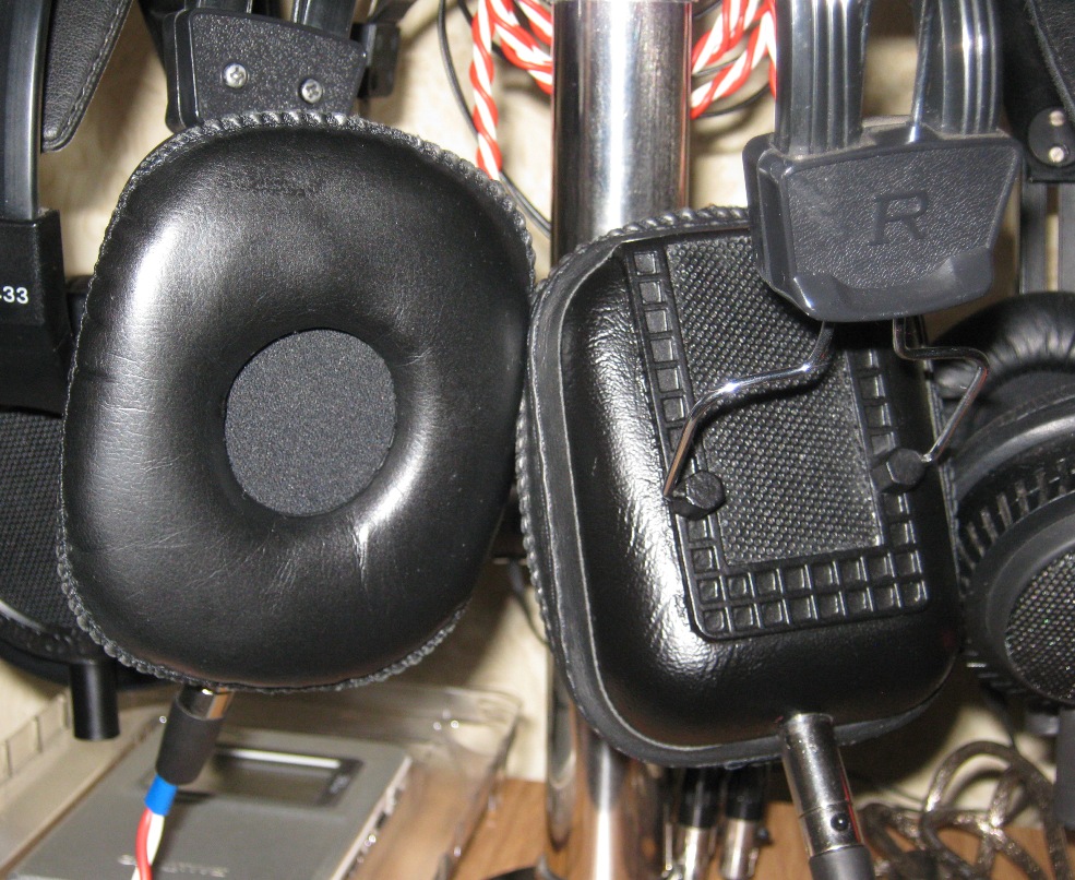

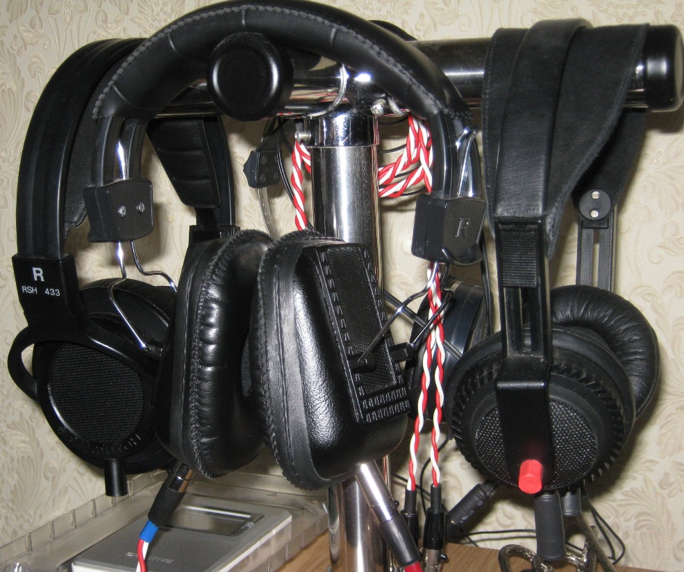

Приехал наконец-то долгожданный СнорриМод на базе ТДС-7. Качество исполнения превзошло все ожидания- произведение искусства! Сразу видно что вещь ручной работы, при этом ни намёка на каккую-либо кустарщину, тщательность исполнения каждой детали безупречна.
При немалом весе (почти 500г.) на голове сидят очень комфортно, нигде нежмут-не давят, прижим дужки оптимальный. Это самые удобные наушники из тех что я когда-либо примерял.
Амбушюры из очень мягкой кожи, обеспечивают полную герметичность. Встречал мнение, что неудобно реализована регулировка- для меня это не является минусом, раз отрегулировал и забыл.
Теперь пару слов о минусах, куда ж без них. Хотя даже не минусы- особенности конструкции скорее.
1. Фирменный хруст мембраны в одном ухе при движениях головой- обратная сторона герметичности.
2. ОООчень громко играют наружу, практически так же как и вовнутрь. Соответственно звукоизоляция от внешнего мира почти отсутствует.

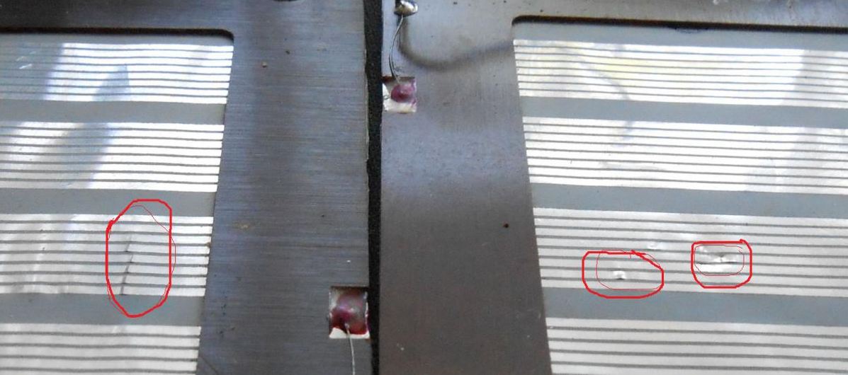

Банальный вопрос - ни у кого нет залезавшейся мембраны? пытаюсь восстановить недавно обнаруженные на чердаке тдски
Ну а смысл...
У меня есть сейчас 5 шт без пары. Они 3 разных модификаций, с разным количеством дорожек и разной площадью.
У тех, что одной модификации - разный импеданс (от 6,7 Ом до 10,5 Ом). и разное натяжение.
Если по параметрам разные поставите - будут плохие наушники.
да, это будет проблема, я для начала просто хотел посмотреть что к чему с ними - там прорваны дорожки непосредственно на краю текстолита и в нескольких местах дорожки отошли от пленки,
есть идея ремонта но дико сложно будет:
дорожки корректировать токопроводящим клеем
и после этого отделенную от текстолита мембрану сунуть под пресс с уже не токопроводящим клеем
первая моя мысль - вместо мембраны я получу горелые ошметки либо от характеристик ничего не останется
ЗЫ. почему то мне кажется что можно свести импеданс разных мембран(внутри одной модификации) к близким значениям при помощи небольшого количества токопроводящего клея
