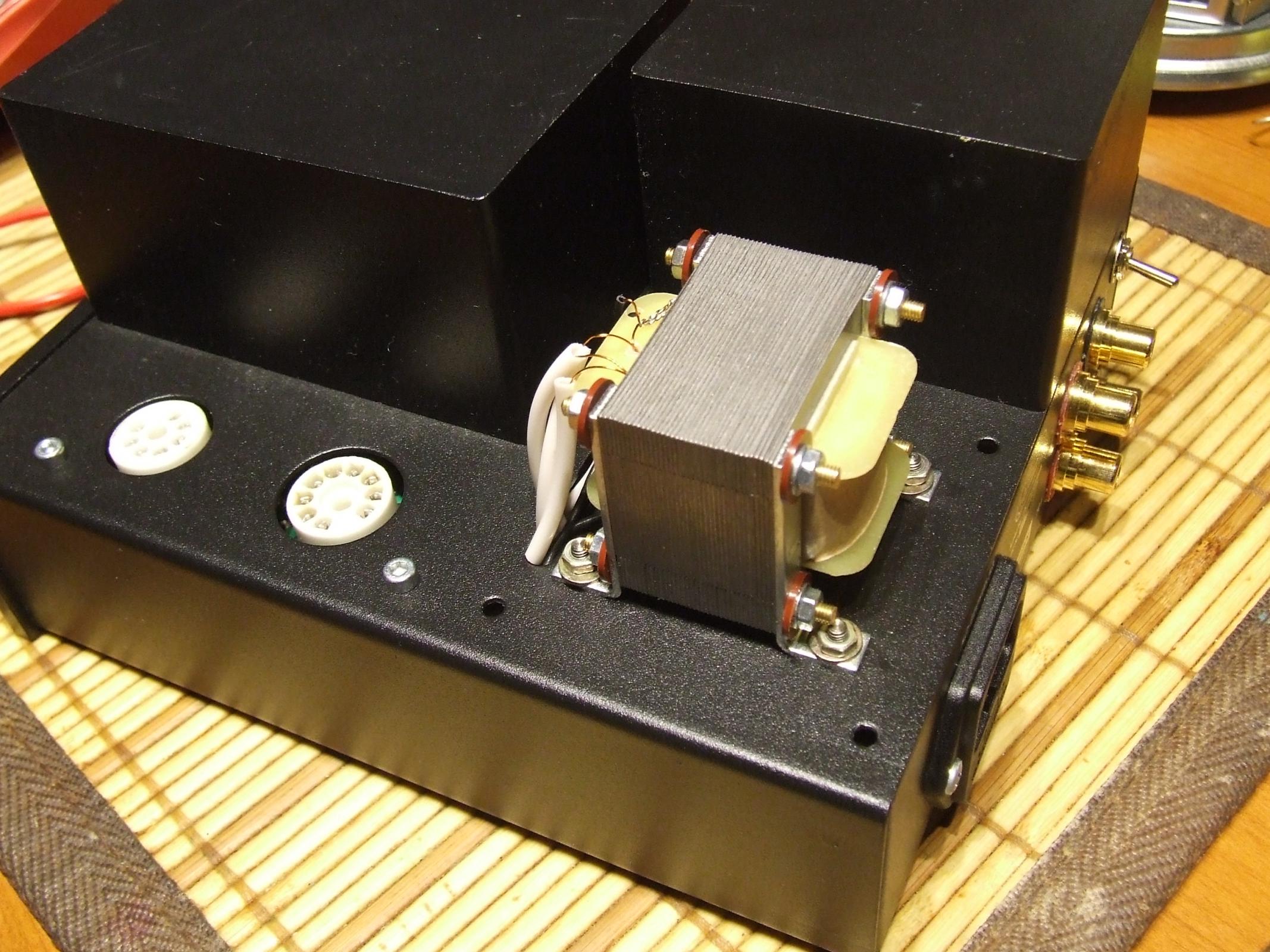

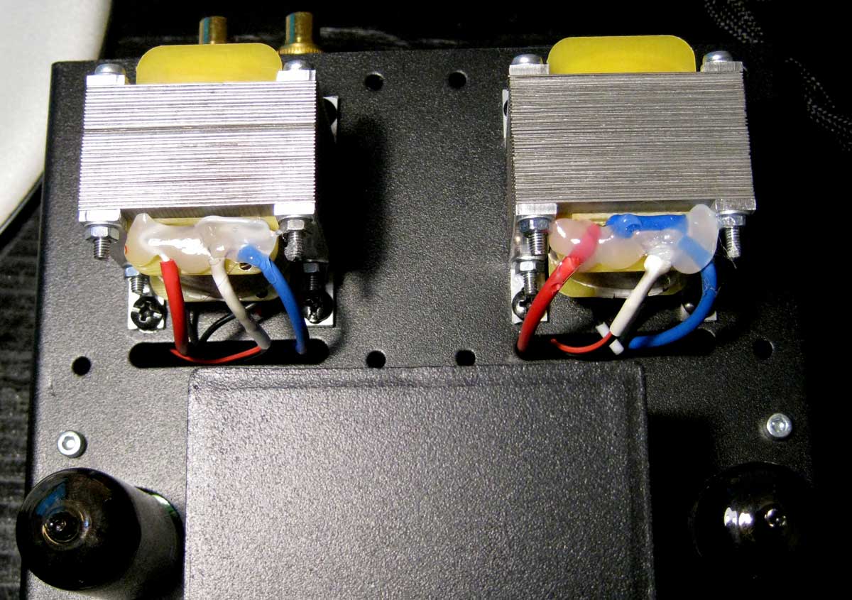

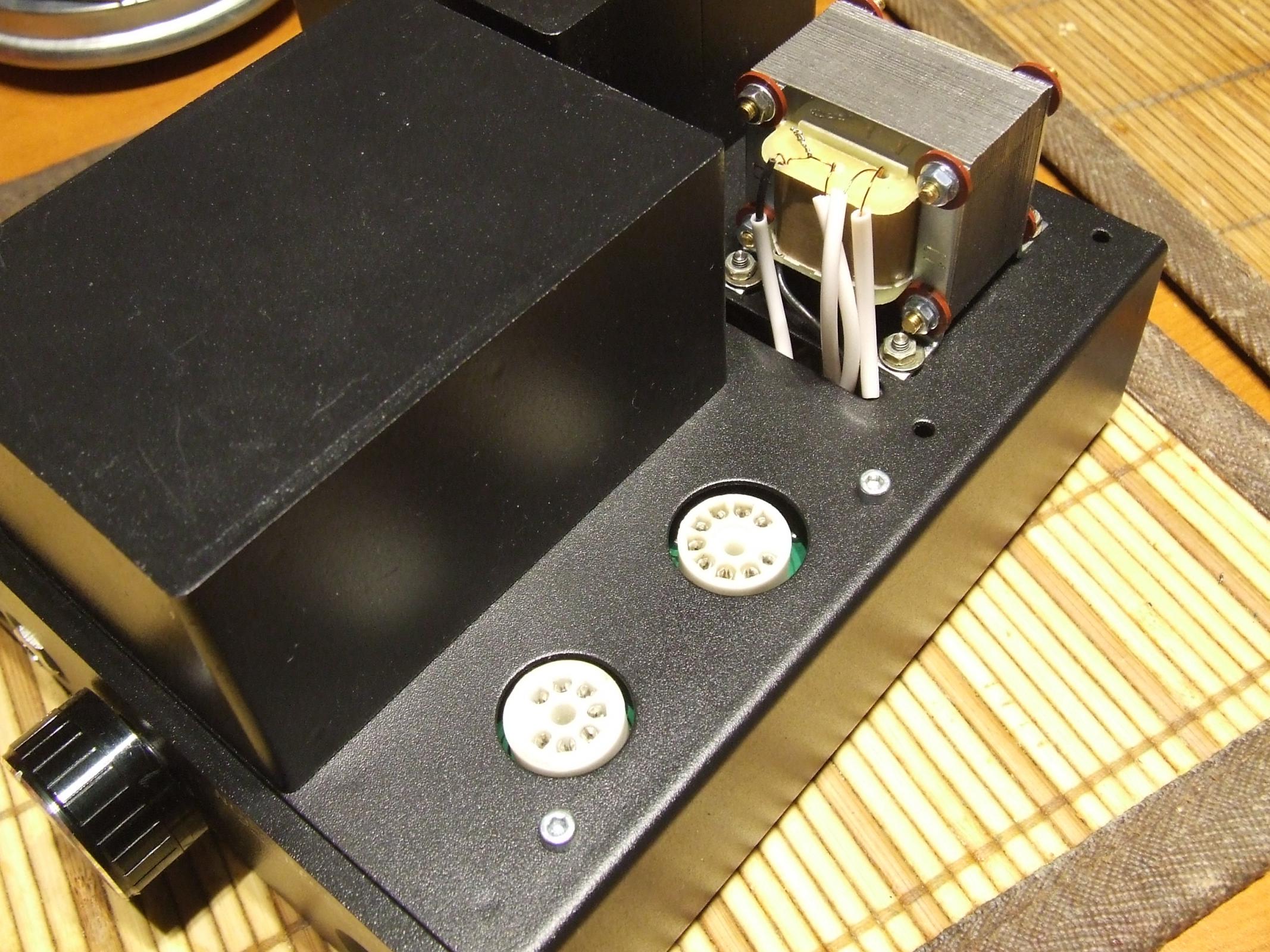

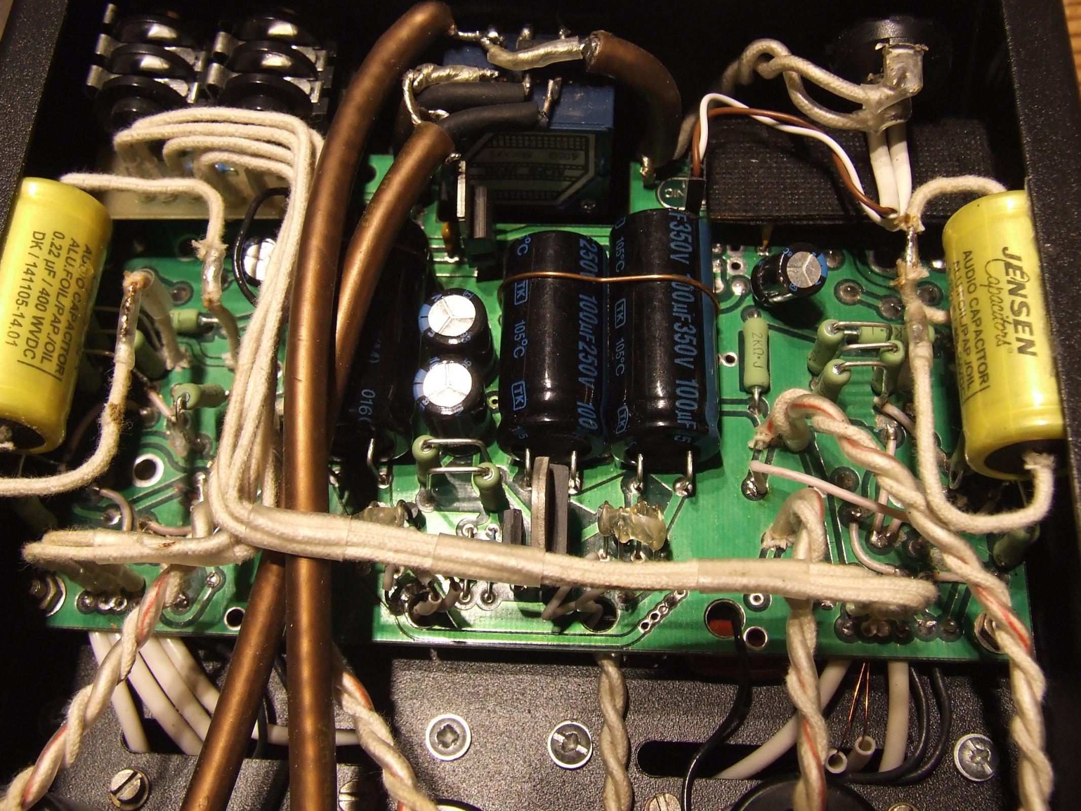

Решил я поделиться результатами апгрейда своего Мини. И сказать огромное спасибо Ахмеду за отличные трансформаторы!
Чесно говоря, я не мастер рассказывать про глубокий бас, четкую середину и хрустальные верха. Скажу только, что с заменой трансов полностью исчезла легкая каша в звуке на сложных композициях. Весь остальной апгрейд был сделан до замены трансформаторов, поэтому была возможность сравнить. В итоге результат даже превзошел ожидания. Уже третью ночь не сплю :)) Не могу оторваться от прослушивания.
Да, наушники Audiotechnica ATH AD1000.

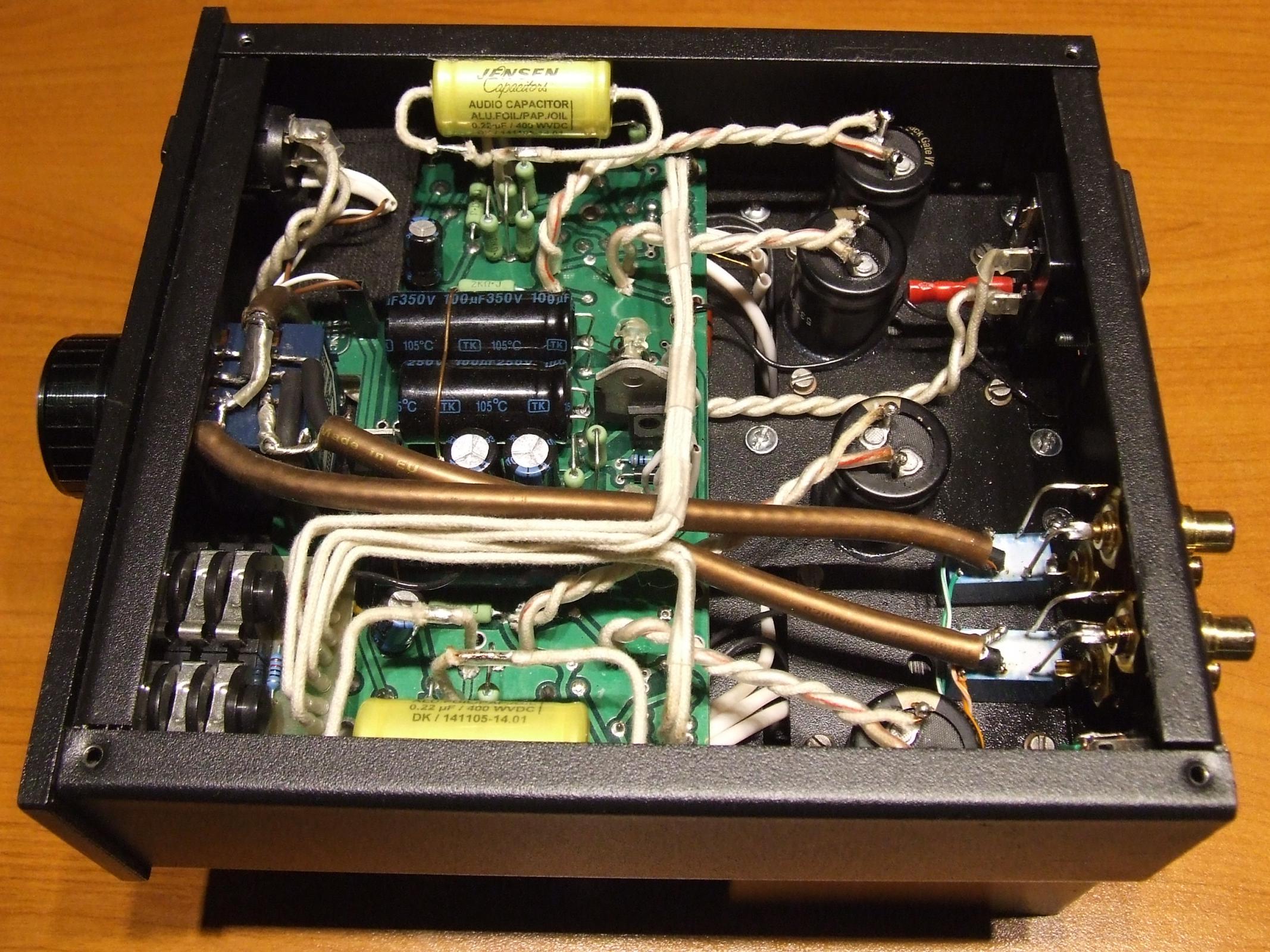

Ну, и фото внутренностей:

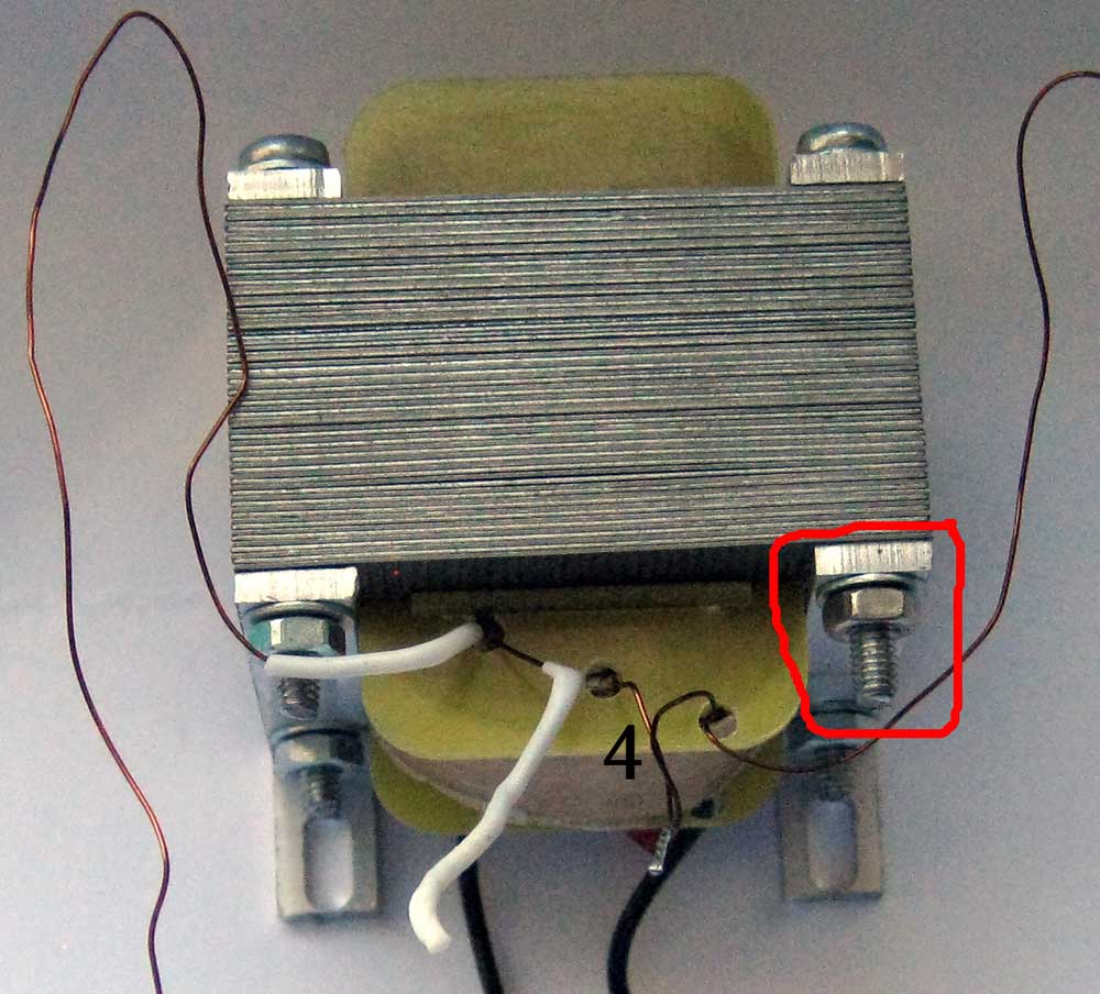

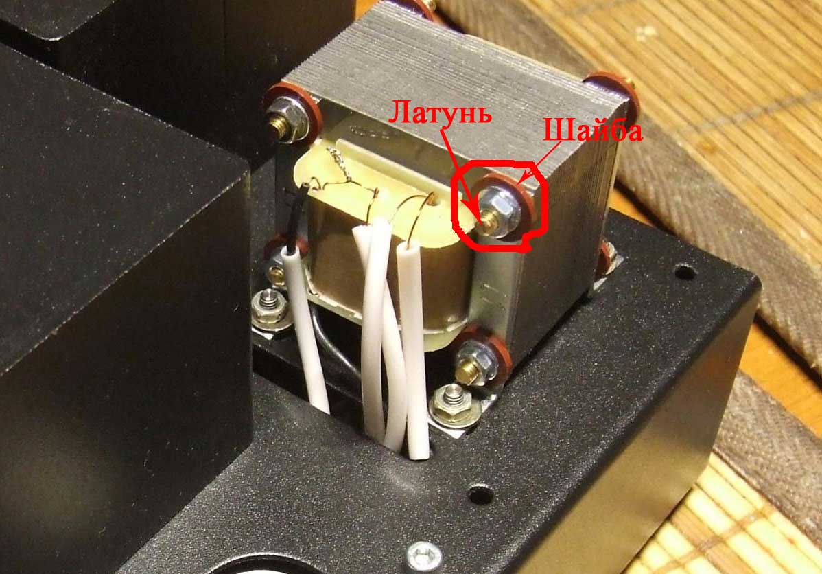

Пришли ш - трансы, собираюсь ставить. Будьте добры, подскажите, у Вас на трансформаторах стоят латунные стяжки и изолирующие шайбы - Вы сами их устанавливали или они уже стояли?
У меня стяжки - обычные металлические.
Уже стояли. Не заморачивайтесь, ставьте как есть. На звук точно не влияет.
Спасибо, так и думал, поставил как есть.

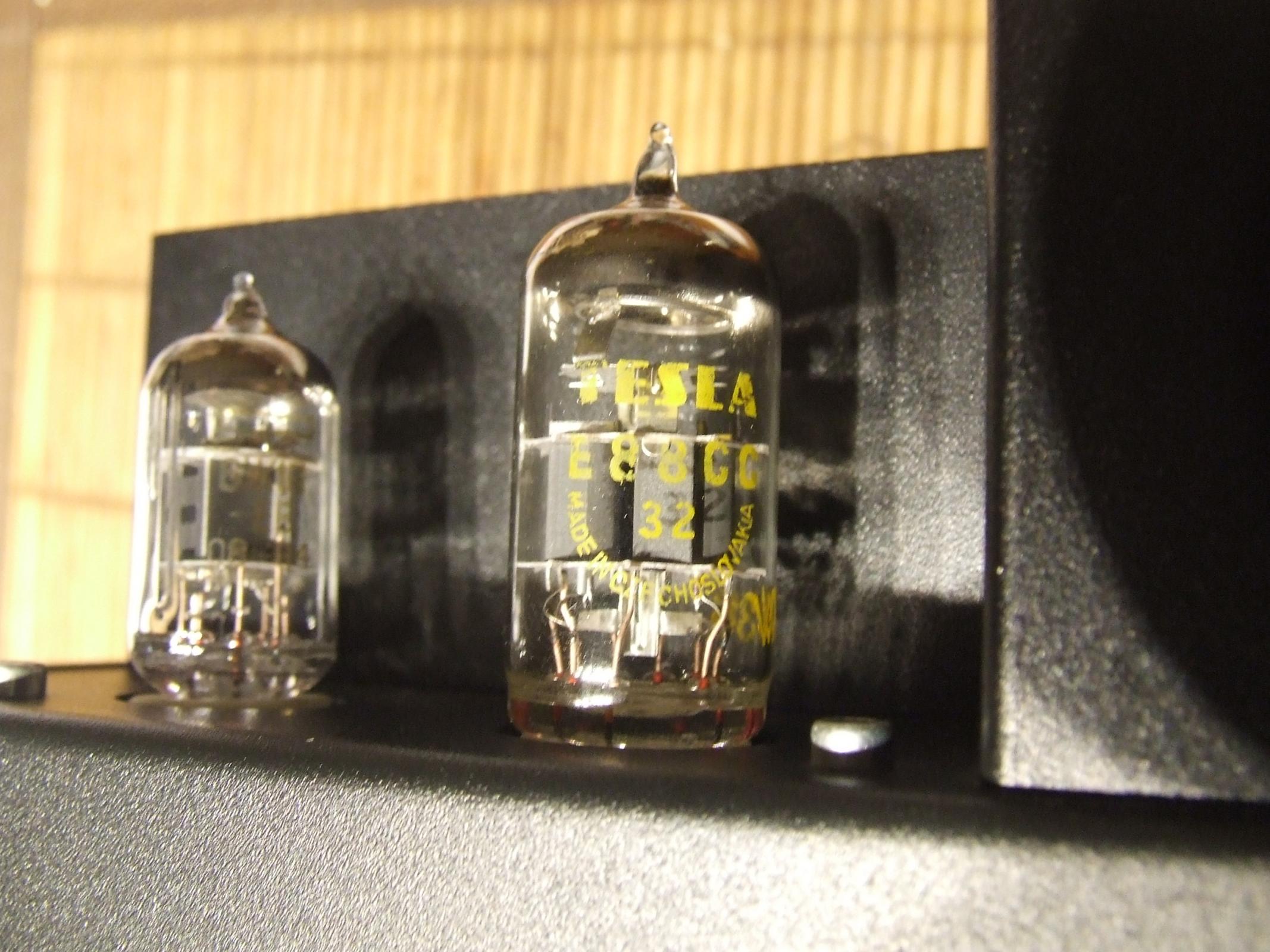

Решил я отчитаться об очередном апгрейде сабжа. Переделать его под 6н23п руки чесались уже давно и вот это свершилось. Ненужные дорожки прорезаны мелкой фрезой от дремеля, нужные разведены МГТФ 0,75. Получилось не очень красиво, но всё работает. Фона нет.
Сначала поставил нашу 6н23п-ев. Звук понравился. Затем пробовал 6922 Совтэк - тоже здорово, но темновато. Наконец была установлена совершенно случайно купленная пара е88сс Tesla. И наступил праздник музыки! Шикарная лампа. И переделка усилителя однозначно стоила полученного результата.

Нужно было тупо отодвинуть выходные трансформаторы от сетевого транса плюс друг от друга, что я и сделал. Гудение ушло. Теперь слышен только слабый фон который не беспокоит.
