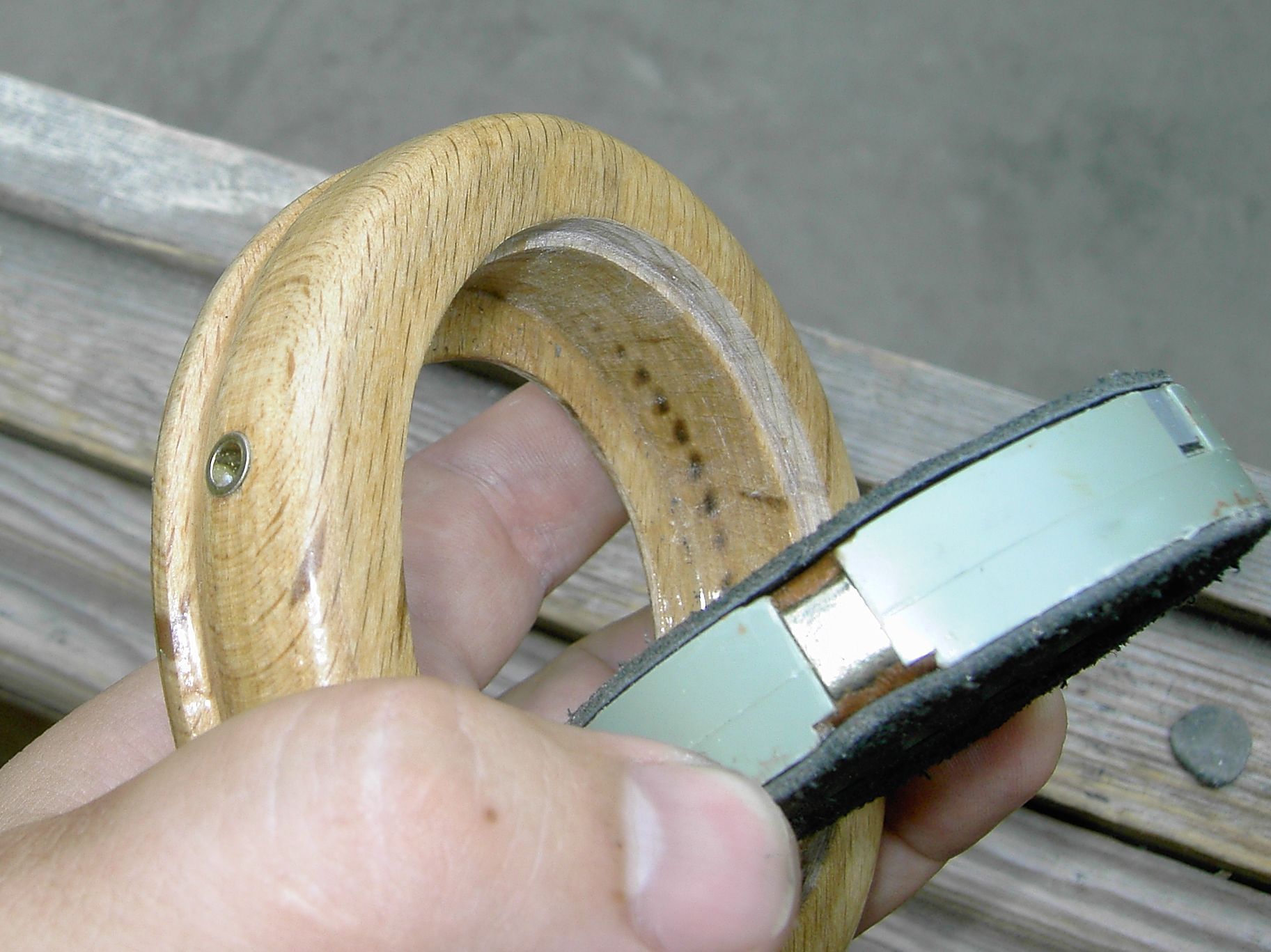

Изготовление чашек.
Ну, собственно, чего тут описывать.
Резать бук долго и нудно. Описывать приемы резьбы по дереву неинтересно.
Выложу просто фото чашек - понятна их форма.
Видно, все, что нужно: и металлические втулки, вклеенные в дерево и выступ под амбушюры.
Со стороны уха чашка укреплена слоем шпона поперек волокон.
Точилось все так, чтобы драйвер плотно садился на трении, без всяких креплений.
Выступ под решетку тоже виден на фото.
Внутри есть еще проточка под провод.
По чашкам - всё. Ничего особо интересного.

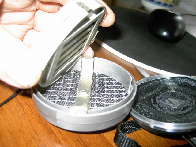

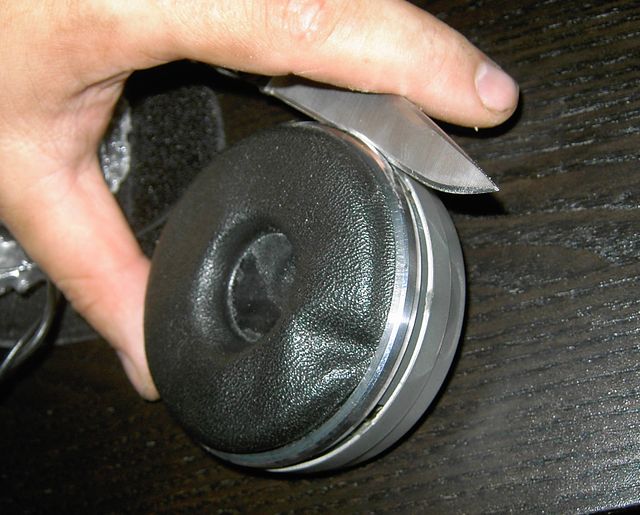

для начала - как чашка разбирается то :) ? ну, чтобы без повреждений...
Вот так:
Ножом подцепляешь металлическое кольцо и вытаскиваешь.
Дальще - амбушуры обычно на клею. Аккуратно и медленно отрываешь.
Потом сверху и снизу (а иногда - слева и справа) отжимаешь 2 защелки крепления драйвера и достаешь драйвер.

Вот так:

Защелки крепления отметил красными стрелочками. Один край драйвера уже приподнял - так понятнее.
Бывает, что в щелях клей от поклейки амбушюр - вот тут тогда попотеешь, ковыряя тонким ножичком эти щели и отделяя драйвера от корпусов.

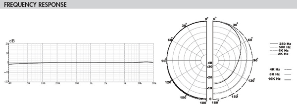

а какой то спец усилок для микрофона нужен или просто в гнездо для микрофона на звуковой можно подоткнуть?
PC->APlayer->ASIO->Musiland 02 Dragon->ATH-M50,ATH-AD1000
Сергей1988
Надо чтобы фантомное питание микрофона было на звуковухе. Например e-mu 0404 usb подойдет, а asus xonar плохо подходит.
