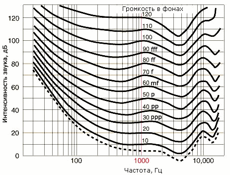

Не забываем про кривые равной громкости (на каритнке они среднестатистические, а у каждого человека - свои индивидальные).
И про наушниковую специфику в виде резонанса ушного канала тоже не забываем. ;)!

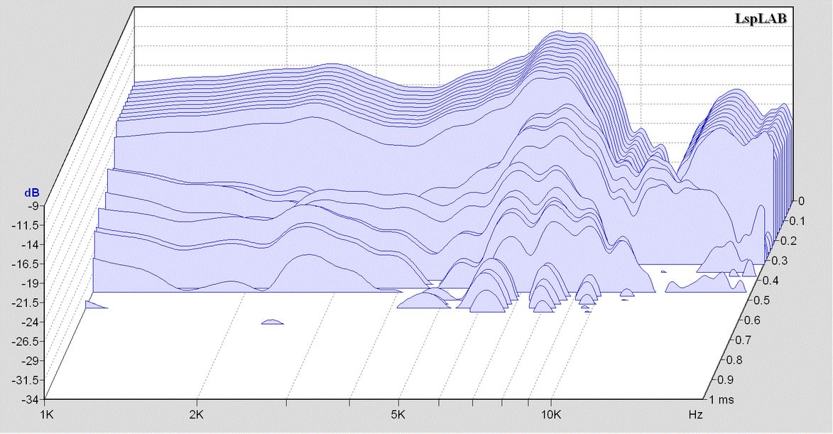

Да, чуть не забыл.
LSP-lab умеет показывать ещё одну важную штуку - ватерфол. Иногда бывает очень полезно его глянуть, если АЧХ ровная а звучит всё равно криво.
У ТДС-ов картинка мне нравится, несмотря на кривенькую АЧХ:

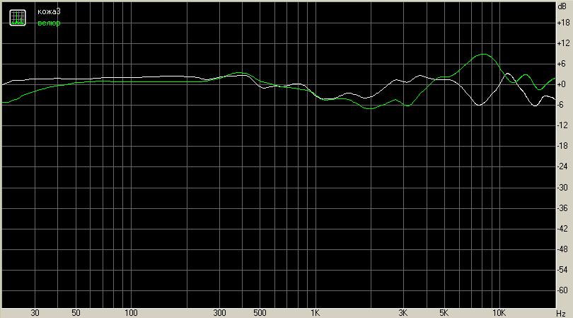

А вот и референс померить удалось.
Beyerdynamic DT 880 250 ohm на моем стенде выглядит вот так:
Ровная АЧХ на ТДС-15 - вообще не проблема:
вот хотя бы так - белый график.
Зеленый график - это я пытался звук HE-5LE вылепить. :)

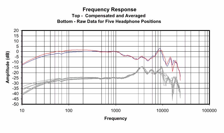

http://www.innerfidelity.com/headphone-data-sheet-downloads
Измерения здесь выглядят вот так:
Красота. Бас от 20 герц :D) В наушниках. И вы ещё после этого утверждаете что это правильные измерения?
Гы, а там и Sennheiser HD650 есть, у них оказывается бас чуть не от 16-17 герц. Ну ну.
Извините, не верю (с) :)
Совершенно нереальная НЧ часть графика, и как следствие остальной ачх тоже доверия нет.
Всё же имхо даже если вы желаете мерить на стенде - дело ваше, но лучше пользоваться более продвинутым софтом чем RMAA.

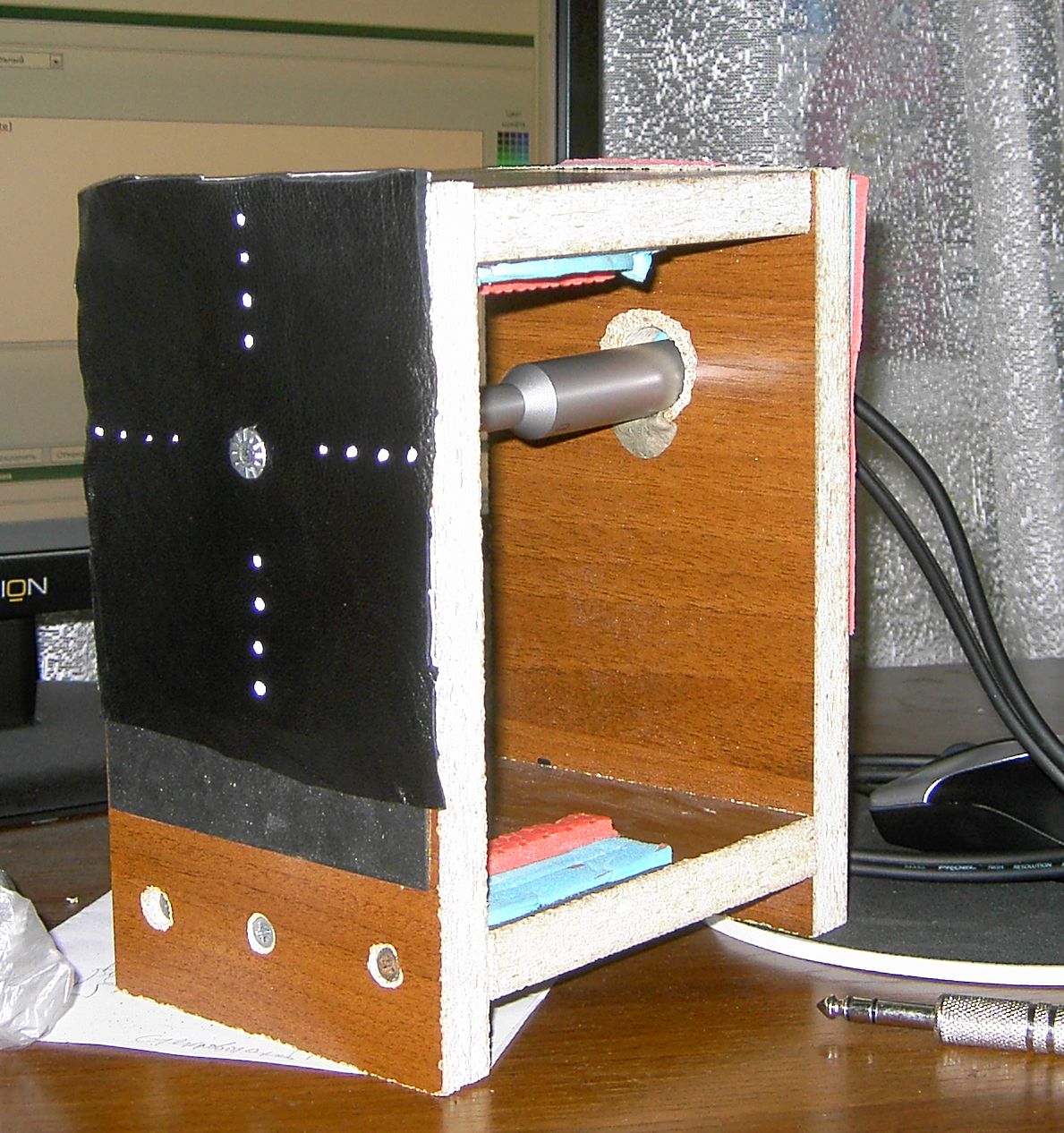

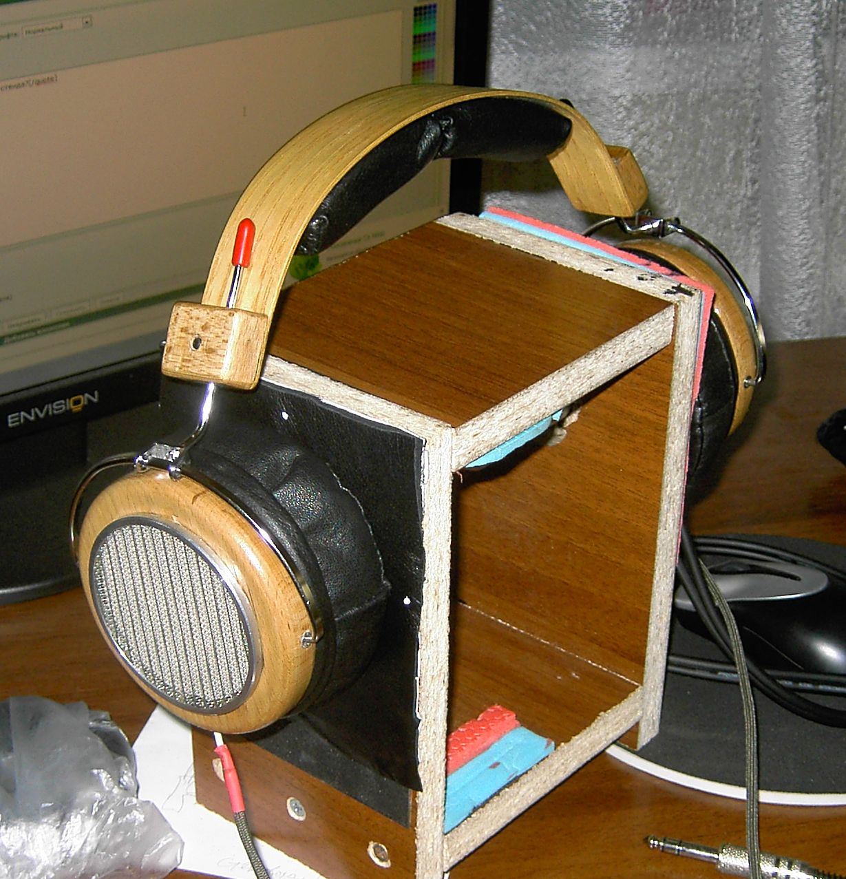

А можно фотографию посмотреть этого плоского стенда?
Микрофон от стенда изолирован каучуковым герленом.
При измерениях - ставлю его на кусок поролона.
На розовые-голубые куски изолона не обращайте внимания - осталось с попыток использовать китайский шумомер.
Ширину делал по ширине своей головы, чтобы воспроизвести ту же силу прижатия.
