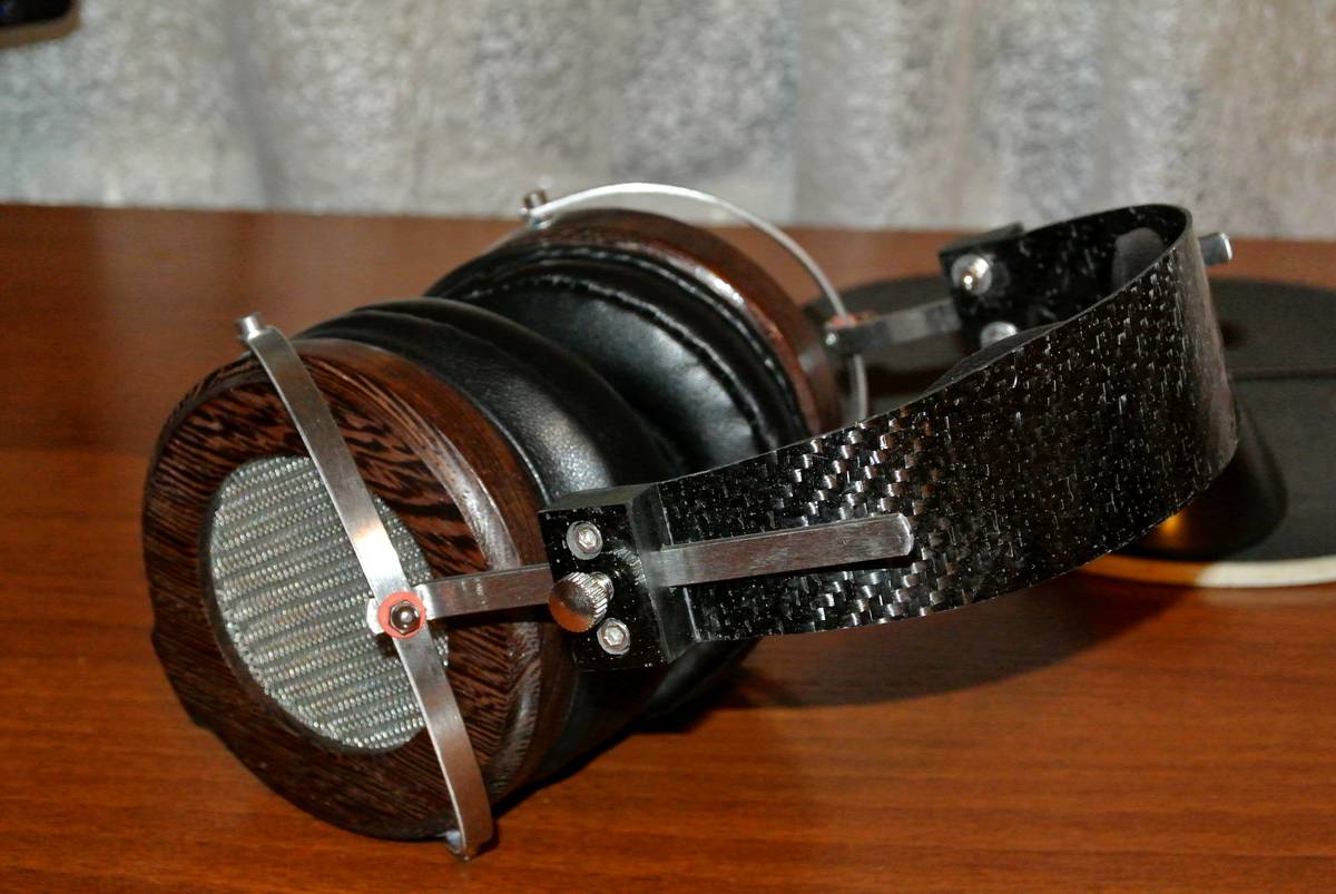

оголовье из кевлара???

Вид классный. Но я бы металлические детали зачернил.

Оголовье из карбона.
Вообще что либо красить/тонировать.я не люблю. Предпочитаю натуральные цвета материалов.
@snorry,
Выглядит просто шикарно. :appl:
Звучит,думаю,ещё лучше.

Хозяину виднее. Я имел ввиду полукруглые дужки. которые держат чаши, штанги к ним и крепеж. Я так понял ( может быть неправильно) они стальные или алюминиевые. Металл не обязательно красить - существует химическое чернение.

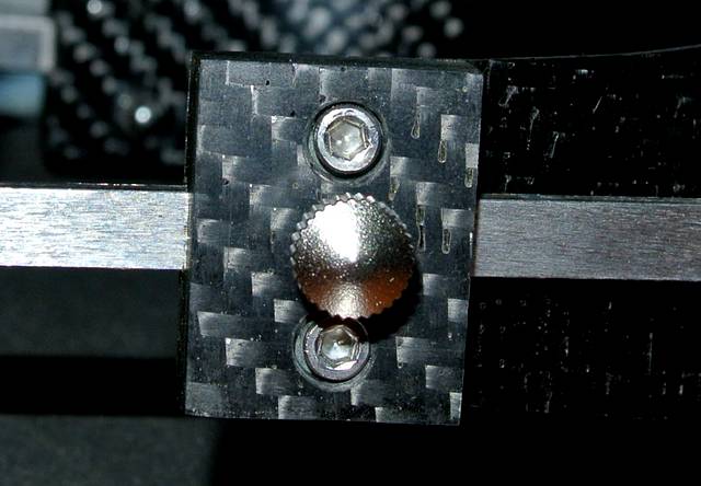

Все металлические детали, включая винтики и решетку - нержавейка.
Любое чернение и покраска поверхностны. Через пару месяцев будут царапины.
Царапины на черном выглядят ужасно.
Также обратите внимание, что узел фиксации на винте, плюс присутствует узел трения. После пары десятков регулировок на любом самом прочном покрытии в этих местах будут светлые царапины.
Свои изделия я красить не буду. Если вам нужно крашеное/черненое - это не ко мне.
Вообще, стараюсь не делать то, что мне явно не нравится.
А что за дерево такое интересное?
Нержавейка, конечно материал отличный ( может немного тяжеловат -но несущественно в данном случае)
Не хочу вступать в спор по поводу царапин ( существуют способы покраски , когда царапины и через много лет видны, только если сильно приглядываться. Посмотрите хотя бы на свои ТДС5 - много там царапин?) . Повторюсь - конечно вариант выбирает автор.
По поводу светлых царапин от регулировочного винта - имхо- они будут и в данной конструкции, согласен - что менее заметны . Решение : достаточно на торец винта наклеить что-то типа плотной резины,толстого полиэтилена -лучше через металлическую пластинку. ( Места правда маловато).
Венге
'Tralfamadorin'
Сделайте с покраской что-нибудь и покажите, может действительно круто. Буду тогда у вас детали заказывать.
Изменено пользователем snorry
Сергей, я не коммерсант. С покраской сталкивался косвенно работая в 90-х в "ящике" ( завод, который в том числе выпускал фотоаппараты " Зенит"). Если интересно процесс состоял из следующих шагов: деталь пескоструилась, затем было два вида чернения ( одно химическое, второе не помню как называлось ) , потом покраска ( кажется два слоя) , затем покраска набрызгиванием - получалась так называемая шагрень - на ней мало видны потертости и царапины. Это то что мы заказывали в цехе. Но были другие техпроцессы - окраска фотоаппаратов, объективов - покрытия реально сохранялись десятки лет. Если действительно заинтересуешься покраской , имхо, надо искать личные контакты среди предприятий оборонки, которых в Новосибе наверно хватает.
Еще есть интересный вариант - отпескоструть серебристые металлические детали крупным абразивом. Детали станут как в мелких царапинах - но в этом и есть плюс - на них практически не видны новые большие.

Самый последний мод:
Брусочки по краям оголовья - алюминий?
Брусочки - карбон. Не умею я фотографировать мыльницей оттенки черного )))

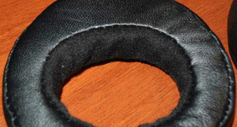

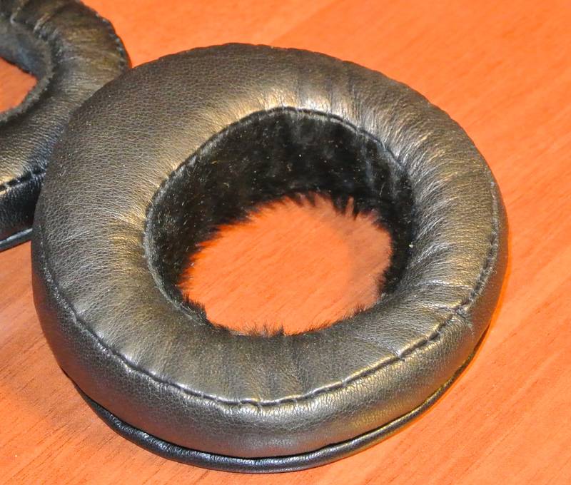

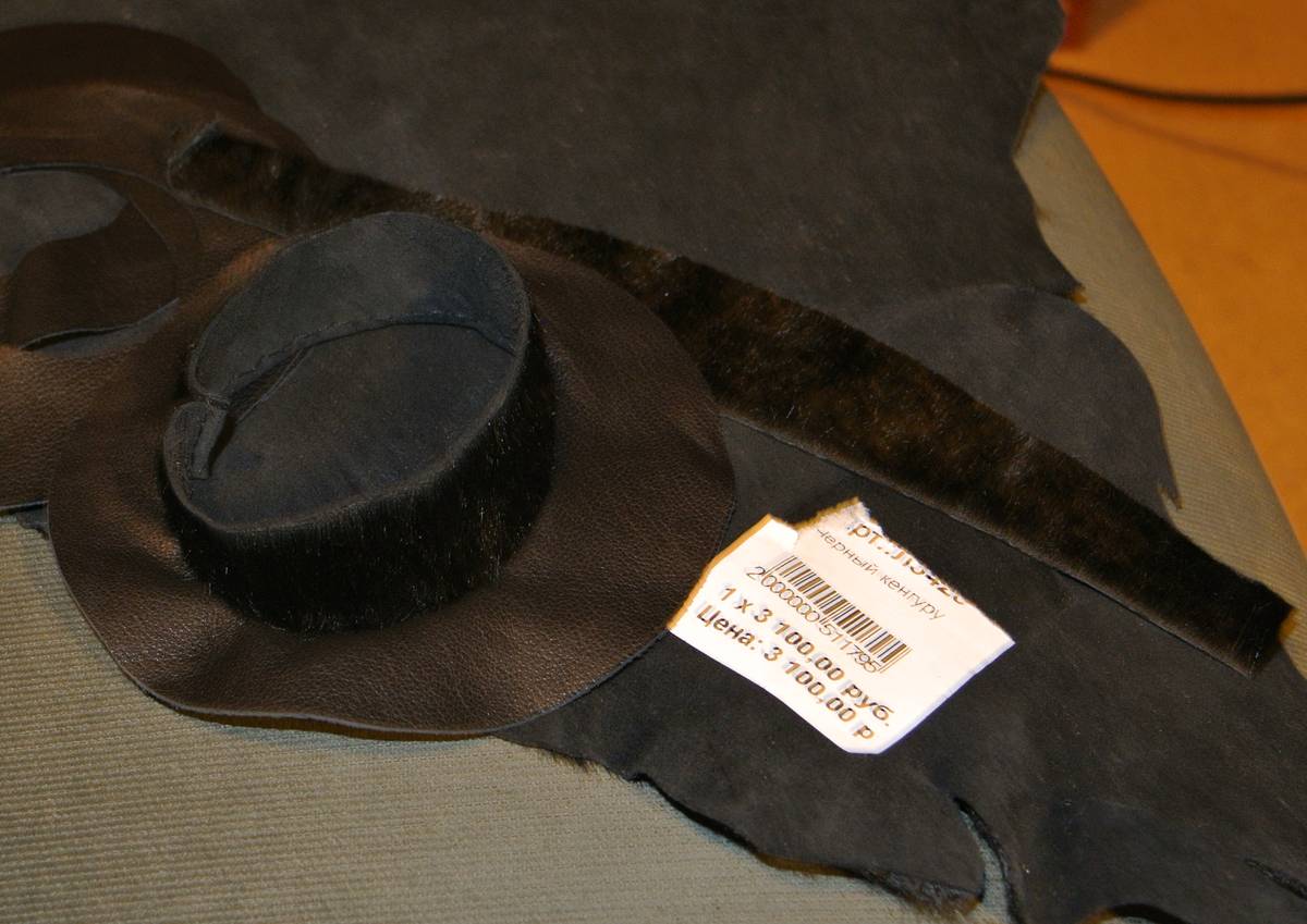

Некоторые вариации амбушюр, которые я использую в своих модах для разных целей. Звучание с ними разное.
А всего апробировано вариаций наверно уже более 3 десятков. Тут покажу только наиболее интересные и подходящие для собственных модов изодинамики.

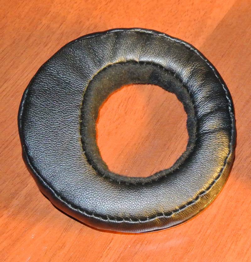

1. Базовый:
Отличия эстетические. Варианты расцветки кожи - по пожеланию. В основном просят черные и коричневые. Возможно сочетание цветов, в принципе.
2. С велюровой вставкой:
Для некоторых модов, где требуется яркое звучание с неискаженными ВЧ и при этом с максимальным сохранением НЧ, используется велюровая вставка.

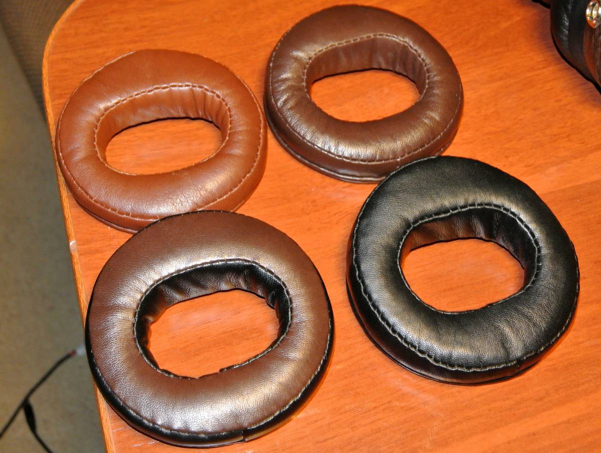

3. Увеличенная форма акустичсекой камеры.
В отличие от варианта 1, акцентирует диапазон в районе 1 кГц.
Используется с велюровой вставкой для звучания поярче и с кожей для звучания по теменее и басовитее.
4. Экспериментальные с мехом. Появились в результате экспериментов с амбушюрами для 007 стаксов.
Мех не для утепления ))) Таким способом пытался решить некоторые проблемки в области ВЧ-диапазона, как альтернатива велюровой вставке.
Перепробаваны разные варианты. Лучше всего, когда шкура мягкой выделки и с короткой тонкой шерстью. Лучше всего работает совместно с акустичсекой обработкой поверхности вокруг драйвера и стороны магнитов, обращенных к уху.
Направление шерсти - на картинке:
Пробовал разные варианты, разумеется )))
Наилучший из апробированных вариантов - мех черного кенгуру, но материал очень дорогой и крайне редкий. Не уверен, что можно приобрести еще даже один такой кусок (((

Приветствую!
Волею судеб образовался корпус от lcd3 и уважаемый Snorry использовал его для создания мода тдс15.
Задача была создать наушники для современного тяжрока. Вот первые впечатления.
Мне наушники очень понравились, из за этого возможно некоторое преувеличение. Посмотрим как будет со временем. При первом включении надо немного привыкать, либо это сказывается необходимость прогрева. СУПЕР удобные амбушуры.
Бас-мид бас вообще выше всеких похвал. По количеству в самый раз, четкий структурированный, наверное лучший что я слышал у открытых наушников.
Вч отлично. Комфортные, вмеру детальные, нечего НЕ ПИЛИТ! слух. Для современного мастеринга самое то что надо. Лишь изредка откровенно задранные на записи вч прорываются сибилянтами. Немного уступают по разрешению 007 (на мой взгляд единственные им конкуренты на современном тяже, не считая до фазорных версий Audeze). У 009 разрешение еще выше но они совсем из другой оперы. И у Абисс разрешение так же выше но кофорт вч намного меньше и в итоге я на них слушаю только old rock-progressive.
Сч очень хорошо. Кажется что натуральность (вовлекабельность) сч на 007 лучше. У Абисс сч еще интереснее, возможно тут дело привычки. Через некоторое время об этом забываешь, нужно только прямое сравнение что бы заметить. Первые пол часа - час было стойкое ощущение что звук немного пластмассой отдает, потом прошло. Может это из за того что без сигнала шелестит лавсан
Итог, СУПЕР наушники для современного тяж рока.

Описанный мод не совсем типичный. Описание позже выложу. Там вообще от ТДС-15 только мембраны.
