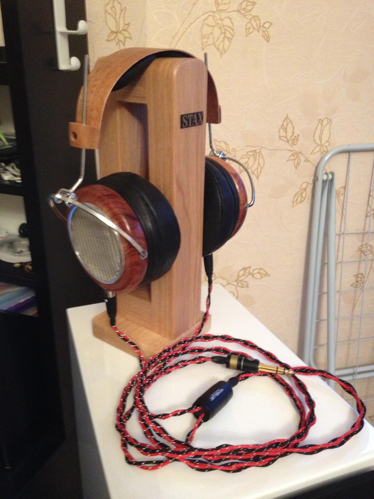

@doomwoody, Выглядят здорово! Цвет и фактура дерева корпусов мне понравились. Что за дерево заказывали?
Амбушки на фото от LCD или Снорри?
Изменено пользователем SeReGa63
Дома: ноут ==>Berkeley Audio Alpha Usb ==>Esoteric D-05 ==> KGBH FLUX LAB ==> Stax Sigma Pro, PHENOMENON Canorum (на реконструкции), Stax SR-009
В командировке: Sony NW-WM1Z ==> KIMBER KABLE MUC-B20SB1 ==> Sony MDR-Z1R, ТДС-15 snorry super mod
@doomwoody,
Ширину и глубину "сцены" можно чуть подстроить под свой вкус путем регулировок положения чашек с их фиксацией.
Если чашки симметрично чуть повернуть назад - будет шире, но меньше глубина.
Изменено пользователем snorry
С чашками и амбушюрами можно найти сцену под себя. Подтверждаю! После одного вечера с отверткой и зеркала добился удовлетворяющего меня результата! Всем крутить обязательно! У Снорри голова большая, не всем подойдет его настройка.
Дерево- бразильский ясень, амбюшуры от Снорри.

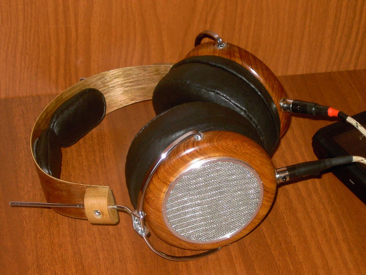

"Бразильский ясень" - название не совсем корректное, хотя именно под таким названием мне доску продали.
Также встречается его название "бразильская вишня". за цвет древесины.
Но ни к вишне, ни к ясеню это никакого отношения не имеет. Оригинальное название ятоба или жатоба.
Материал в своем роде уникальный.
- он тяжелый настолько, что тонет в воде. По-крайней мере конкретно от этой доски кусок утонул.
- очень твердый, раза в два примерно тверже дуба и раза в полтора дальневосточного ясеня.
- древесина не только плотная, но и смолисто-масялинистая, водоустойчива.
- после обработки деформация составила не более 0,3 мм, тогда как ясень и бук коробит до 1-1,5 мм. Из-за чего я их обрабатываю в 2 приема. Черновая заготовка - 3 дня выдержка - итоговая обработка по размерам. Тут в 1 прием все хорошо.
Недостаток один - дорого обходится. И если у ясеня фрезы хватает на изготовление 2 комплектов, то тут за 1 комплект убивается просто в хлам.

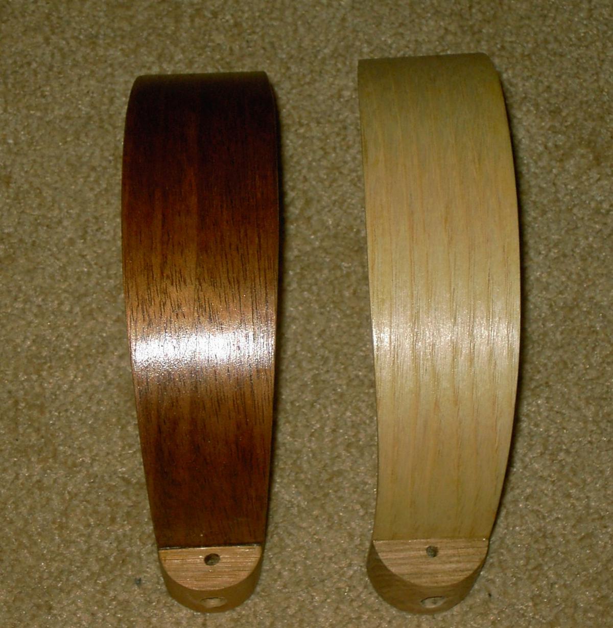

Чашки прекрасно выглядят! :good: А оголовье из такого дерева получилось бы совсем дубовым? :) Если бы было одно дерево, вообще шикарно выглядели бы!
Оголовье там из красного дерева. Все в тон. Фото несколько некорректно цвета отображает.
Шпона из ятобы я не видел вообще нигде. Доску то найти такую сложно.
Вот это больше похоже на правду (фото этого же экземпляра, с дрянной мыльницы).
Также дерево заметно играет перламутром при рассмотрении под разным углом. Фото этого не передает.
Оголовье там из красного дерева. Все в тон. Фото несколько некорректно цвета отображает. Шпона из ятобы я не видел вообще нигде. Доску то найти такую сложно. Вот это больше похоже на правду (фото этого же экземпляра, с дрянной мыльницы).
вот это супер! Поздравляю и автора и владельца. Раннее фото "вишней" совсем не айс цветом.
ПРОДАМ
Оголовье красное дерево и ясень для сравнения.
Не применяю принципиально никакой тонировки/колеровки.
Только прозрачный лак. Обожаю чистую фактуру древесины.
