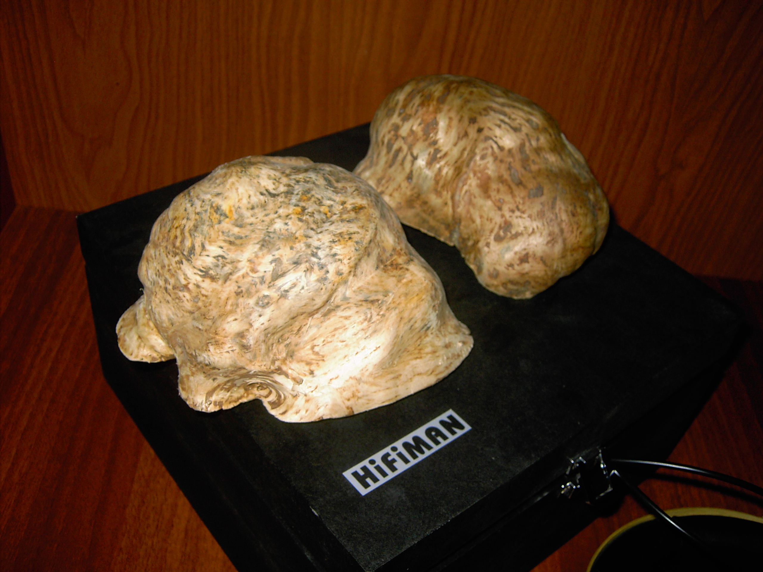

Для наушников идеально было бы кап использовать (это такие спиленные наросты с дерева).
У меня парочка хороших капов березовых лежит. Ждут своего часа. Это вообще - как камень, только фрезой резать.

А вот будущие чашки )))
Уже сама по себе красота. Хотел с них аналог тандерпанта на основе фостексов сделать.
Капы классные, Раньше за ними охотились, по подмосковным лесам, делали в основном вазочки.

- металлические части
- подушечки под голову
7. изготовление амбушюр
8. настройка звука
может что еще... не знаю пока.
9. изготовление кабеля
Вчера знакомый заходил - любитель изодинамики. Забрал у меня ТДС-5М.
Дал ему послушать свои деревянные в сравнении с HE-5.
Он заявил, что китайцев эти наушники уже уделали. Срочно побежал искать ТДС-15. :D

Подтверждаю: заходил, слушал. Немного поудивлялся хифименам. Звук у них что называется "коммерческий". Чуть лишнего на басу и характерный провальчик на 3-4 кГц. Мне очень напомнили старшие зеннхайзеры, ну разве что поживее, всеж изодинамика. Такой звук должен понравиться сразу большинству пользователей. Увы, я в них не вхожу, и звук без средних частот ( а найти сегодня такой что среди наушников, что среди АС - это целое приключение) я слушать не хочу.
А вот модификация ТДС-15 - это самое оно. Это "выровненые" хифимены. У них есть средние частоты и натуральный живой басс, не возбуждающийся басовым гудением от любого шороха в записи, как это есть в старшших зеннах, и немного в хифименах. Может у них чуточку звенящие верха вышли, но я слушал недолго и на незнакомом тракте - не знаю. В любом случае для 16-ти Омного драйвера, сделаного 20 лет назад - звук просто потрясный, хоть и не похож на звук оригинальных ТДС-15, тоже по своему интересный.
Собственно ТДС-15 у меня есть, будут скоро еще одни, и веду переписку о третьих, которые скорее всего и подвергнутся данному моддингу. В любом случае минимальные доработки описаные в теме, необходимы всем тдс-15, за исключением древнейшей версии, владельцем которой я и являюсь. Там и магниты стоят правильно и дорожки строго параллельно решетке, и в целом качество на высоте. Есть ощущение, что начинка в них вообще не отечественного производства.
Наушники: ТДС-5м, ТДС-15, ТДС-16, разное динамическое барахло..
Усилитель ушной: гибрид, лампа/mosfeet, различный самодел
DIY Amplifier + Radiotechnika s-30b
наладить бы "производство"
Это можно.
Только продаж особых не будет. Денег особо не заработаешь.
Да и драйвера нормальные от ТДС-15 найти сложно. Не из любых можно получить хороший результат.
А несколько экземпляров сделать можно, конечно.
