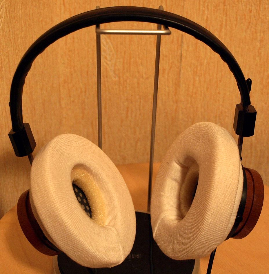

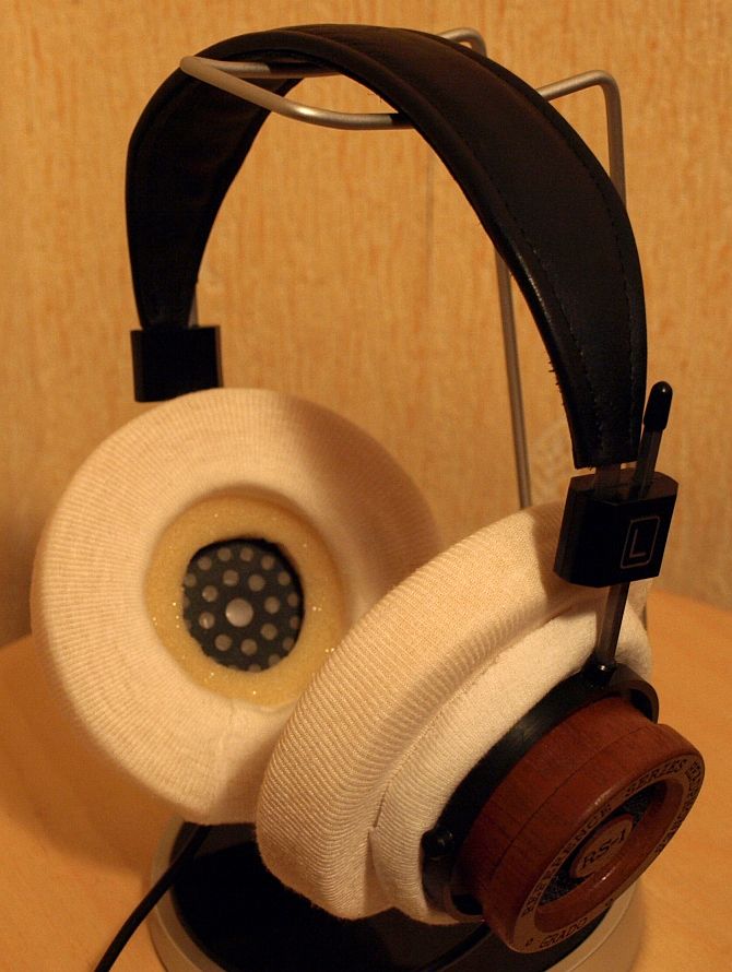

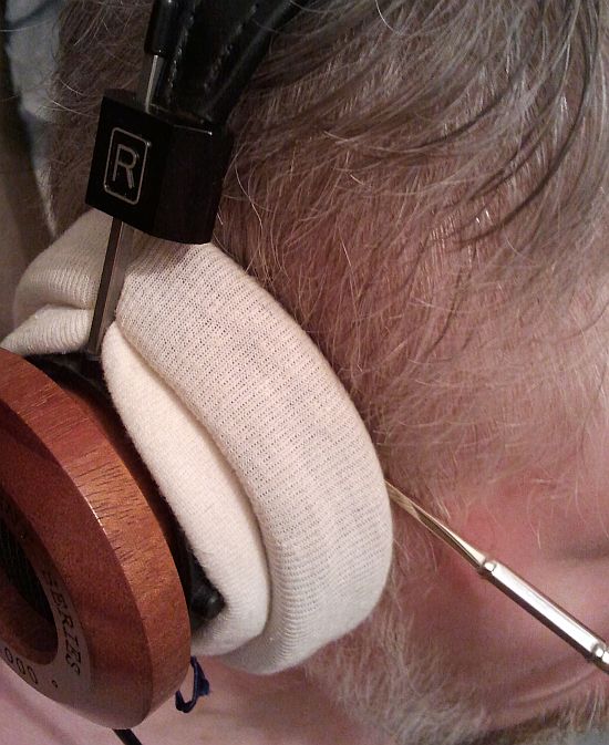

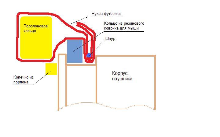

Хочу поделится самодельной конструкцией амбюшуров для Grado.
Для изготовления требуется час времени и минимум материалов.
Итак нам понадобятся:
1.Два рукава от старой футболки с длинным рукавом, детской или женской т.к. мужские слишком
широкие. Отрезки длиной примерно 20см.
2.Кусок поролона размером примерно 2х15х25см
3.Старый коврик от мыши из пористой резины толщиной около 5мм или что либо подобное.
4.Кусок шнура или толстой нитки.
Конструкция, надеюсь понятна из фото и эскиза.
Амбюшуры на последнем этапе крепятся и фиксируются шнуром
Результат, я думаю, Вам понравится. Появляется больше баса и, на мой взгляд гораздо удобнее штатных.
Размеры подбираются под любую форму Ваших ушей.
За три года использования, только положительные эмоции :)
Уши не потеют. Также можно слушать в очках.

Отрезки рукавов из любого эластичного материала это часть конструкции. Без них у Вас ничего держаться не будет.
Да и кстати, у меня сейчас вместо колечка из поролона (маленького) вставлены "шайбы" из фетра (красного). Наружный диаметр "шайбы" чуть больше диаметра наушников и входит между корпусом наушников и "большим" поролоновым кольцом.

Для тех, кто задумает повторить. Один технологический прием.
Чтобы вырезать кольцо из поролона надо подобрать два стакана (кружки, рюмки и т.п.), лучше без ручки, с диаметрами равными наружному и внутреннему.
Сначала ставим на поролон стакан с большим размером, прижимаем до упора и острым ножем режем вдоль края. Затем на центр ставим меньший стакан и повторяем.
Если есть помощник, который слегка растянет поролон вдоль (до прижатия стакана), то можно получить овал.
ИМХО лучше не увлекаться шириной амбюшур. я сначала сделал довольно широкие (больше 2см), но потом уменьшил где-то до 1,5см

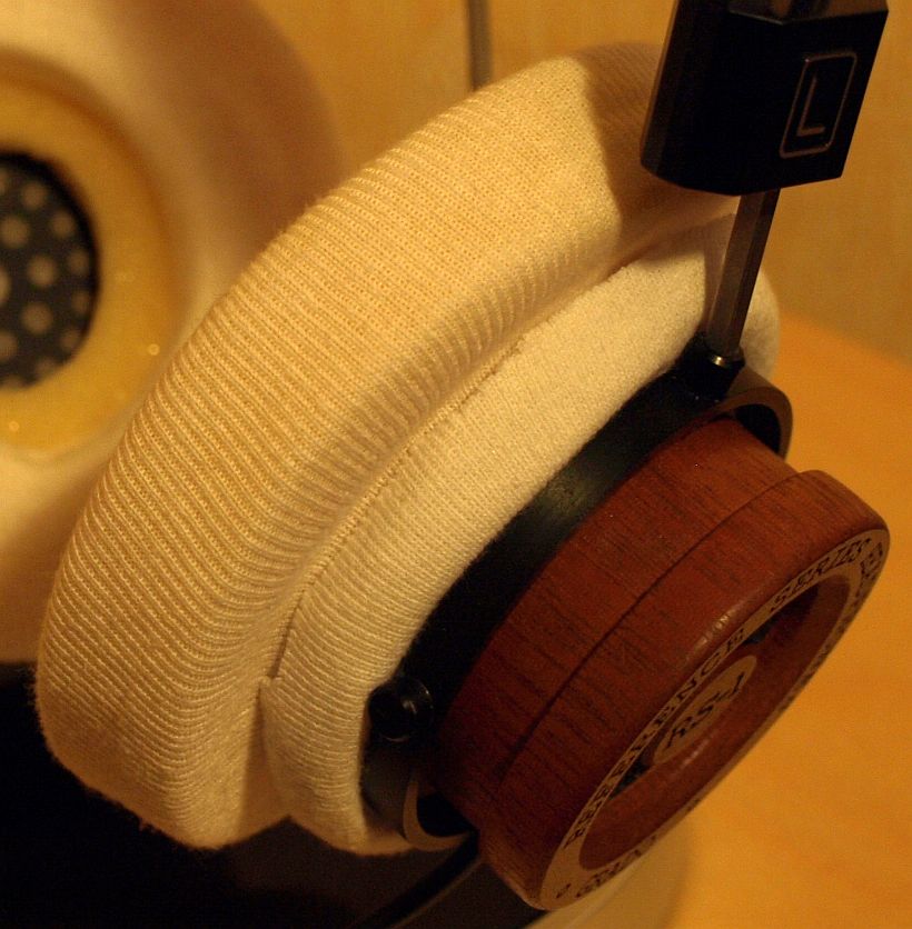

Намедни перебрал свои амбюшуры, надо было постирать.
Попутно слегка модифицировал. Добавил картонное кольцо, которое примотал бинтом к поролону. Обматывал без натяга. Бинт шириной 3 см.
Конструкция стала пожестче.
Заодно сделал несколько фото.

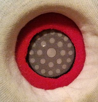

А идея у товарища интересная,взял и ради интереса тоже попробовал вариант,получилось очень удобно,сейчас нашел темно серый поролон и думаю что теперь точно возьму RS-1i. На фото поролон из бывших амбюшур для Баеров 880 по размеру точно подходит на роль донора для Градо

со сценой произошли изменения?
Asus Xonar U7, DIY DAC Congo (Hypnosis DAC (TDA 1543) + Symphonic Alfa amp), Philips SHP895, Grado SR225i, Fostex T50RP, AKG K601, Sony MDR CD270, Амфитон ТДС-7 (Optimist mod), ТДС-5 мод, FA Old Skool 33 1/3.
Hifiman 603, Sony Discman D-141, Zishan DCD, Fiio 11, Sennheiser PX200, Ritmix RH-508, Klipsch X10i, Yuin PK3, Monk +
Как верно подмечено,изменения произошли,как бы появилась микро реверберация.т.е. стало больше слышно размер помещений где поют.

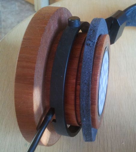

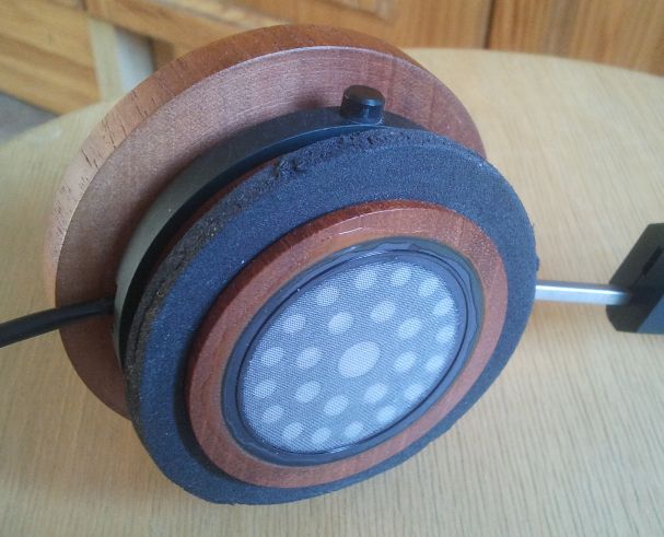

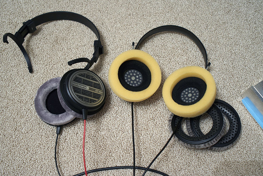

Хочу показать ещё один вариант твика для Градо GS1000.Что всегда смущало в 1000-х Градо так это поролон на ушах. Мало того что уже само по себе не приятно,так и звучанию от таких огромных глушилок,нет ни какой пользы.
И вот настало время 880-м послужить ещё раз в качестве донора,на сей раз взял с них амбюшуры и без переделки приделал их на Градо.
По фоткам должно быть все наглядно, в качестве переходника взял прозрачный слой с DVD диска,тот что с подложкой слишком хрупкий.

Оригинально! И как оно теперь звучит?
Тут предыстория такая. Баеры 880 80х годов выпуска играли отлично,но со временем в витом шнуре, возле разъёма, стал пропадать контакт и после необдуманной замены шнура на QED profile звук Баеров стал потихоньку умирать. И самое обидное что шнур выкинул(((. К градовскому поролону привыкнуть очень тяжело да и звук с ним,мягко сказать не моё.
Точно могу сказать звук стал более узнаваемый,конечно не такой как был у Баеров, но что то приятное от них конечно прослеживается. Этот вариант пока пробный,буду искать более благородный материал.

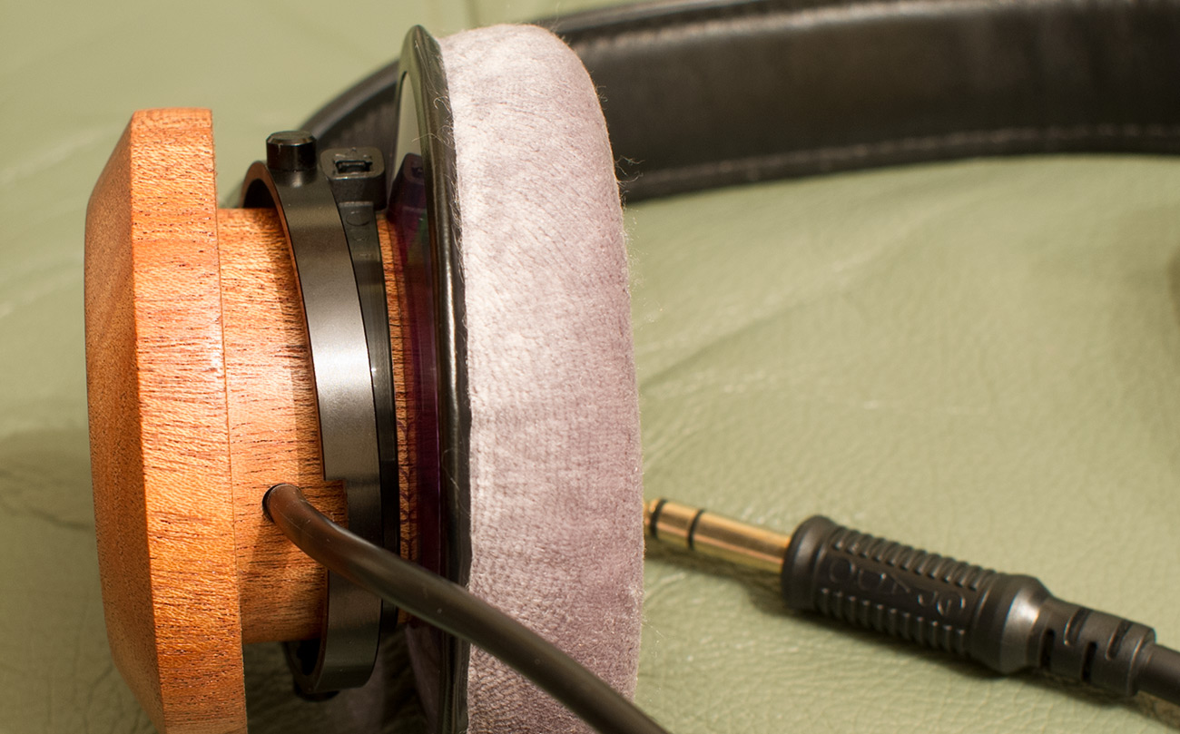

Ещё попался пример с head-fi самодельных амбушек, для Grado

Обновлю тему.
Амбюшуры с али, картон, "резиновый" коврик для мышки, клей Момент
Получилось вот такое.
Основной эффект - чумовой бас!
С уважением,
Андрей.
