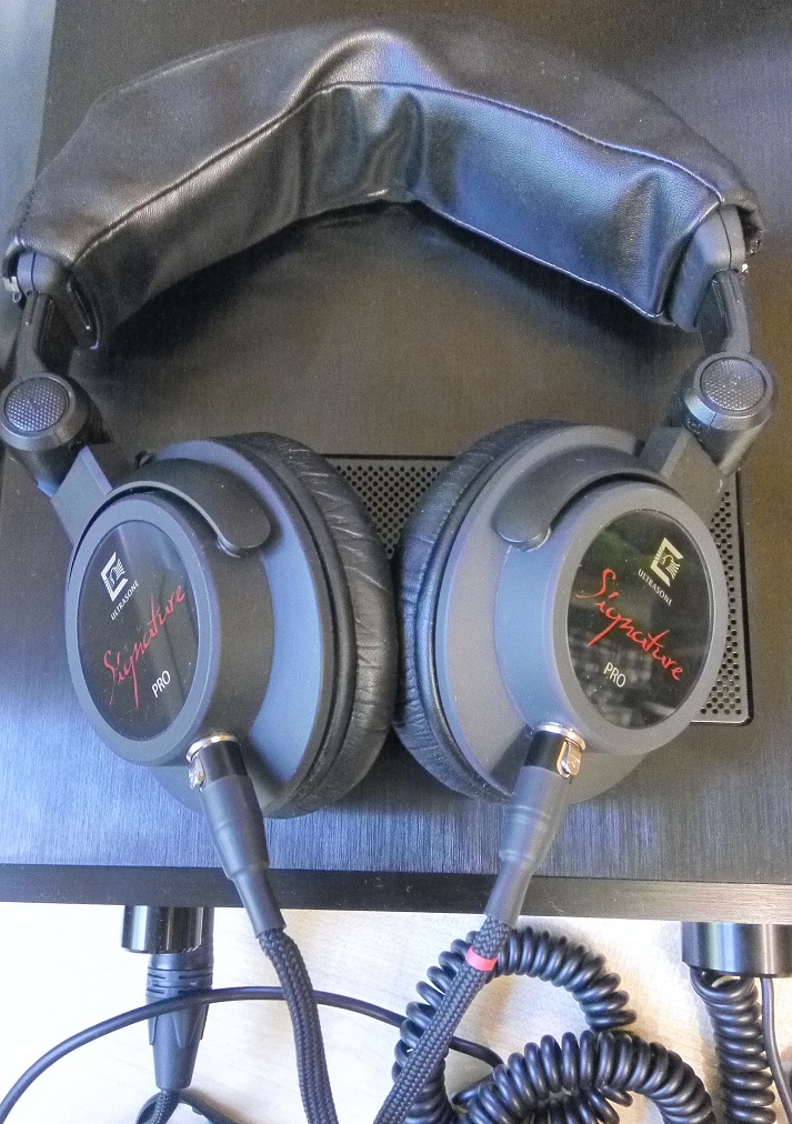

Являюсь обладателем этих наушников.
К сожалению конструкция такова, что вынудила уже сделать пару "модов"

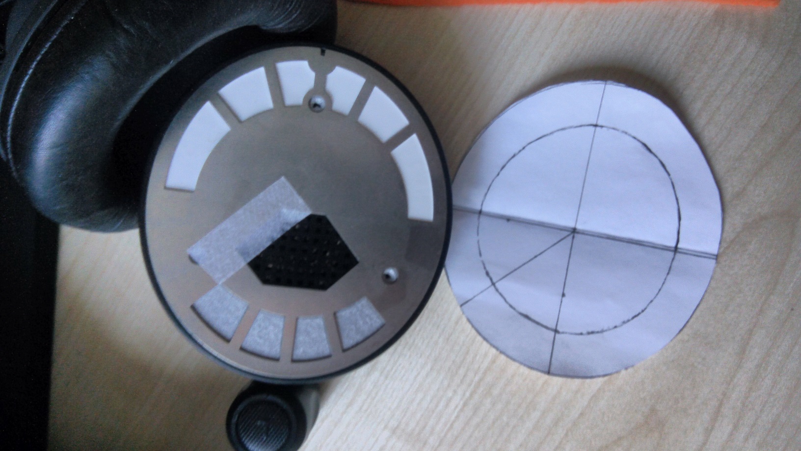

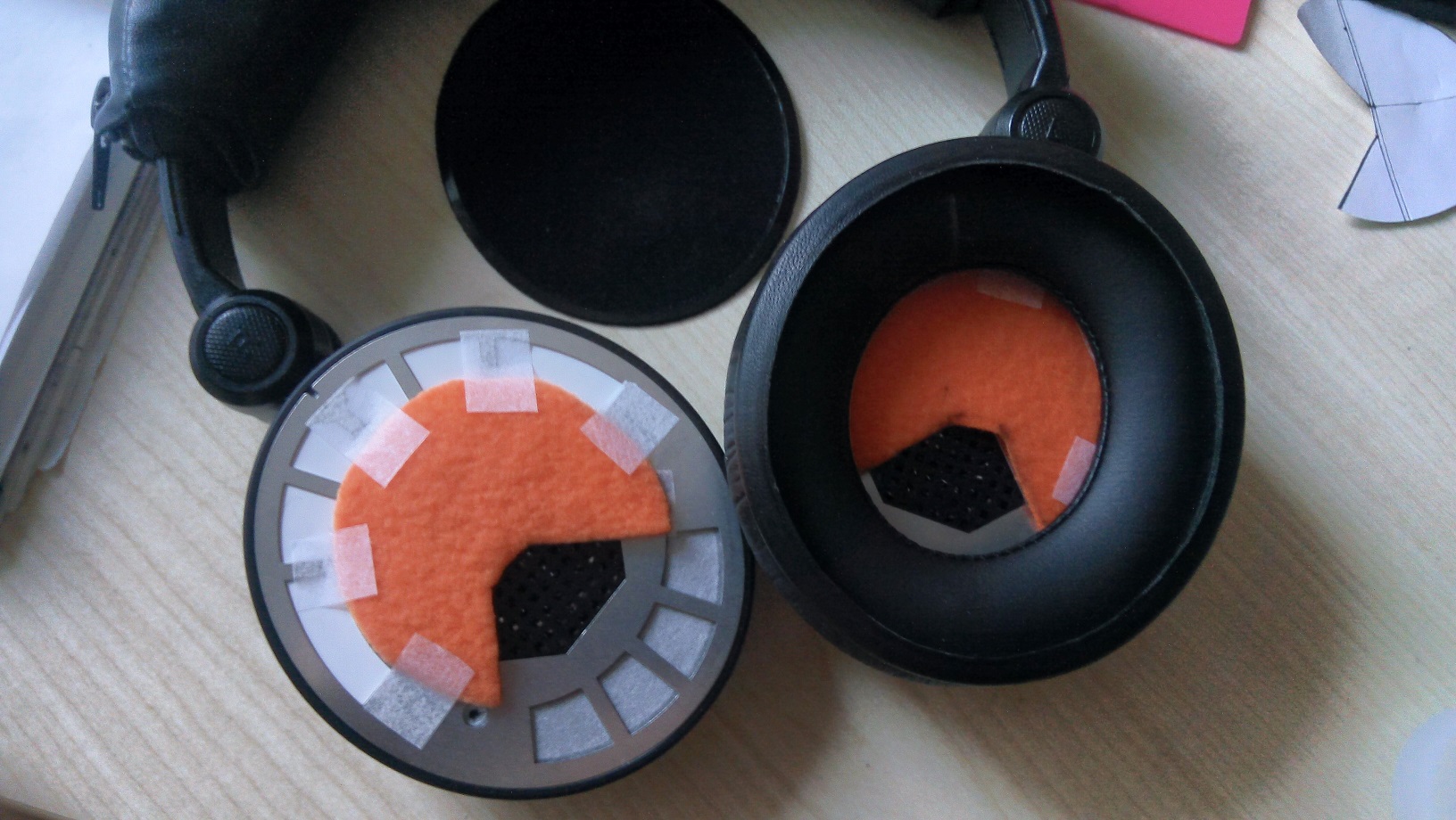

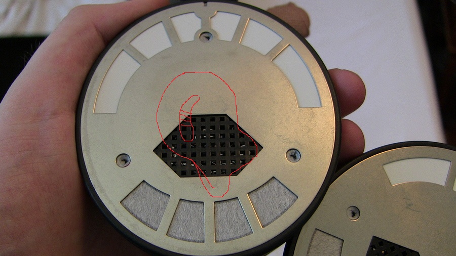

Начал разбираться и обнаружил, что острый край металлической пластины упирается как раз в ушной хрящ.
После пары часов прослушивания в зеркале можно увидеть красные отметины на ушах в этом месте.

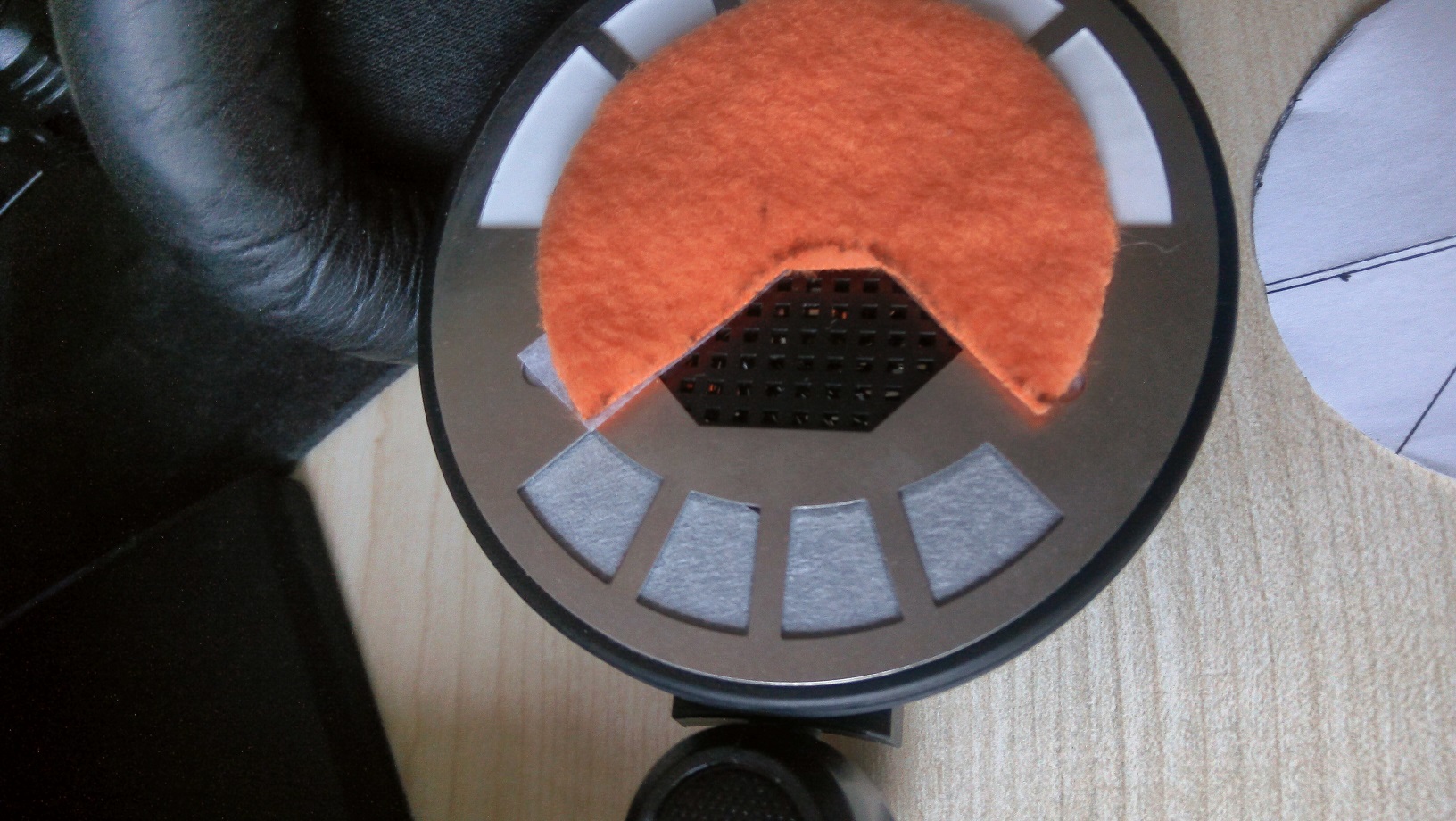

Решил заклеить это место мягким материалом.

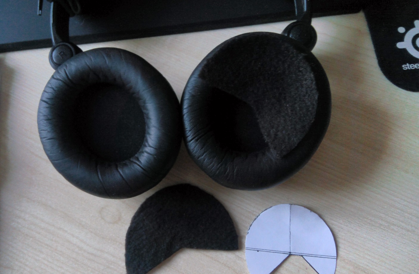

Под рукой оказался флис (~1.5мм толщиной).
Подкладки вырезаны с небольшим припуском, чтобы накрыть край пластины, который касается уха.

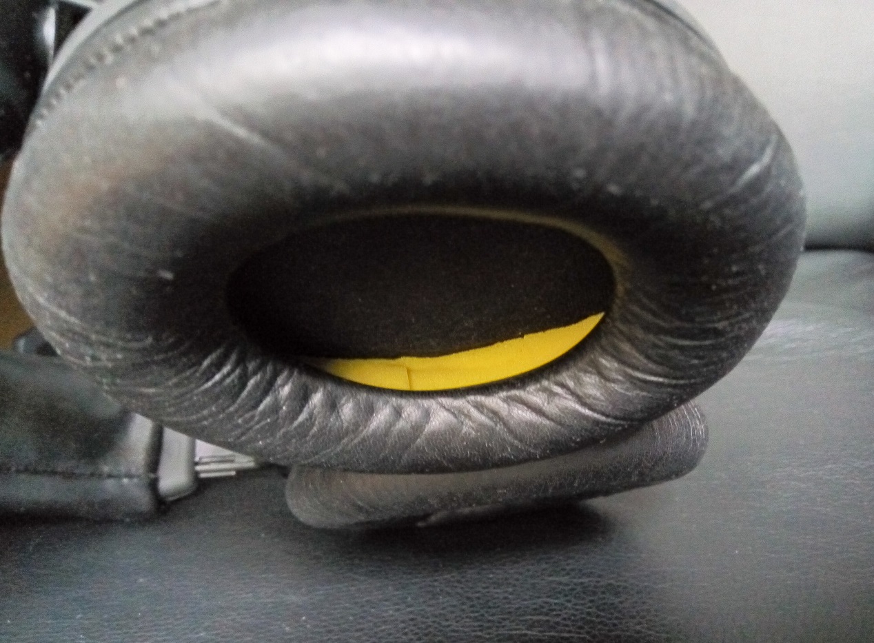

А это старый вариант, подкладывался изнутри без снятия амбушур. Не устроило то, что приподнимает амбушуры в верхней половине.
В принципе эффект тот же, так что на скорую руку можно сделать и этим способом.
Результат модификации - не смотря на то, что наушники по-прежнему давят на ухо, теперь это не вызывает таких острых ощущений. Сидеть можно гораздо дольше.
Дополнительно, (возможно психология) кажется ВЧ чуть-чуть убавилось.
В целом, рекомендую модификацию этих наушников мягкой подкладкой всем владельцам, особенно с "оттопыренными" ушами. Реально повышает комфорт.

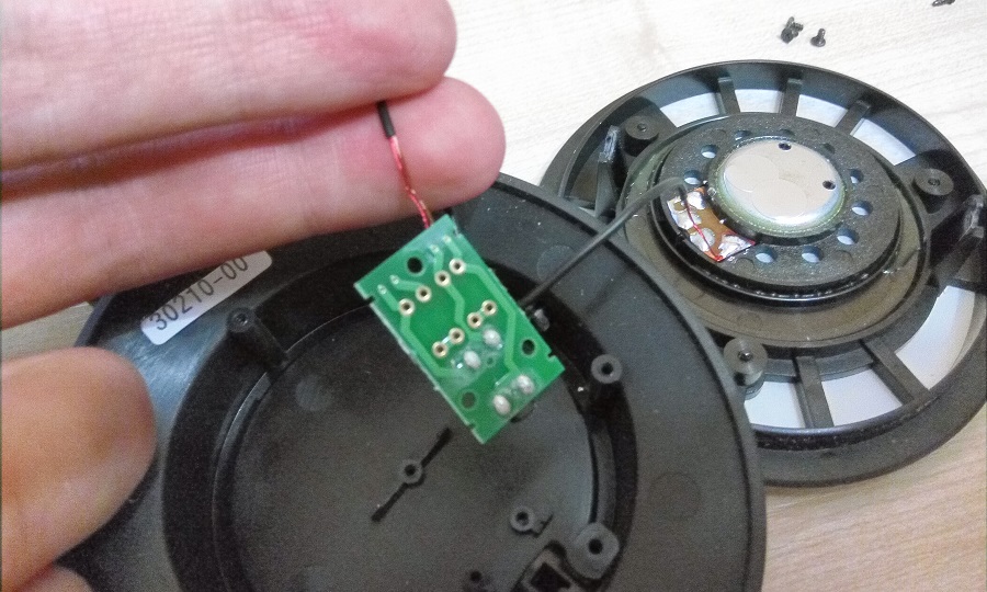

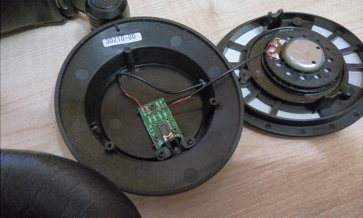

Вот это сюрприз.
Судя по всему, выбора оставить схемку или убрать у меня нет, так как она пустая.

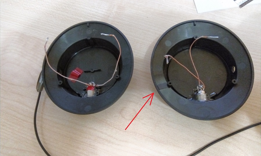

Произвел передел под баланс.

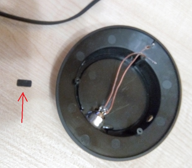

Обратите внимание, в правой чашке был кусочек пластика, он создавал щель и наушник закрывался не герметично. Сделано это видимо для того, чтобы компенсировать щель в левой чашке создаваемую родным разъемом. Убирается легко.
Фото готовых, с балансным кабелем от sergst:

@BBB,
1) вы думаете, что щел прямо влияла на звук?
2) Вы обошли схемку? Если обошли - то как изменился звук?
                                                             Алиса в Стране Чудес
Кусочек пластика подклеили не просто так, к тому же именно в правый наушник. В левом щель создает родной разъем, в правом кусочек пластика, типа симметрия. Значит ультрасоны либо заметили какой-то дисбаланс по причине родного разъема, либо подстраховались.
У меня не было схемки, то есть она была пустая без компонентов. Смотрите предыдущее сообщение.
Изменено пользователем BBB
Sony CDP-D500/Lynx AES16 -> Yamaha DEQ5 -> усилитель -> Snorry SI-1
Действительно, кусочек пластика по логике именно для симметрии там и нужен.
А схемка, это и не схемка как таковая, а платка только для удобства распайки и жесткой фиксации соединения левого и правого уха. Там никаких деталек и не должно быть(правда иногда бывают и с детальками), но "здесь" это просто технологическое ухищрение :D
