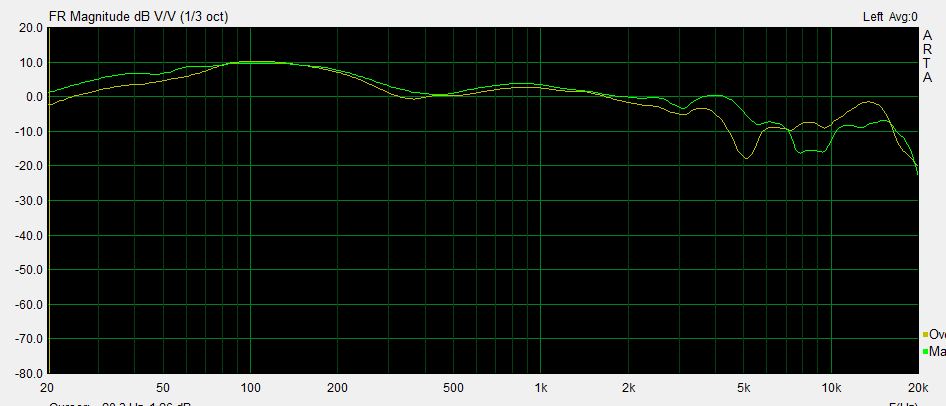

@twinge, На уровне динамиков и посадки на плоский стенд рассогласование минимально.
Но амбушюры тесноваты. И на реальных ушах может из-за этого быть и разная посадка и прилегание.
А на закрытых наушниках это чревато рассогласованием.
Возможно, ко мне еще одни приедут, владелец как раз говорит, что приходится буквально "сворачивать уши в трубочку". Есть интерес сделать альтернативные более просторные амбушюры при сохранении/улучшении особенностей звучания.

Может это я "окривел"? Решил я, что необходима модификация наушников, в частности, именно по причине дисбаланса. Судя по АЧХ, которую мне прислал Сергей, сейчас такой проблемы нет (что то я не подумал вместе с наушниками хоть какой то кабель отправить для сравнения). Послушаю после модификации - отпишусь. Тестовые треки готовы, эталонные лампы прогреты :)

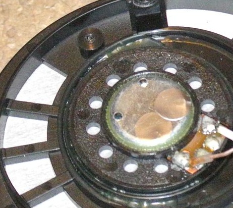

У меня сейчас на руках другой экземпляр Signature Pro.
1. Звучание совсем другое.
2. Внутри другое заводское демпфирование динамика:
Заклеены на металлической части динамика 2 отверстия из 4. на предыдущем было 1 из 4.
3. Материал амбушюр - натуральная кожа без каких-либо моих сомнений на этот счет. Получается, зря спорили, может быть и так и эдак.
Таким образом, налицо наличие разных модификаций этих наушников с разным звуком.
Изменено пользователем snorry

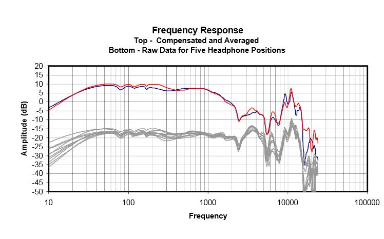

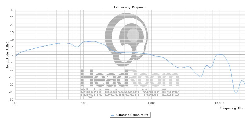

Да и измерения разные это подтверждают. НЧ/СЧ диапазон даже при разных способах измерений не дает таких отличий.
Измерения с иннерфиделити и хедфона:
@snorry,
Модификацию могли сделать в промежутке между продажей и пересылкой вам. И если куплены с рук - то все что угодно могло произойти с ними где угодно.
                                                             Алиса в Стране Чудес
, посмотрите графики выше.
Я склонен считать это разными заводскими модификациями.
Объективные отличия в демпфировании динамика и амбушюрах.
Для полной уверенности надо конечно посмотреть с десяток разных экземпляров разных по времени выпуска.
Скорее всего это одна и тажа пара наушников. Измерения для headroom и innerfidelity делает один и тот же человек на одном и том же оборудовании, просто для первых применяется другая компенсация и хитрое сглаживание.
