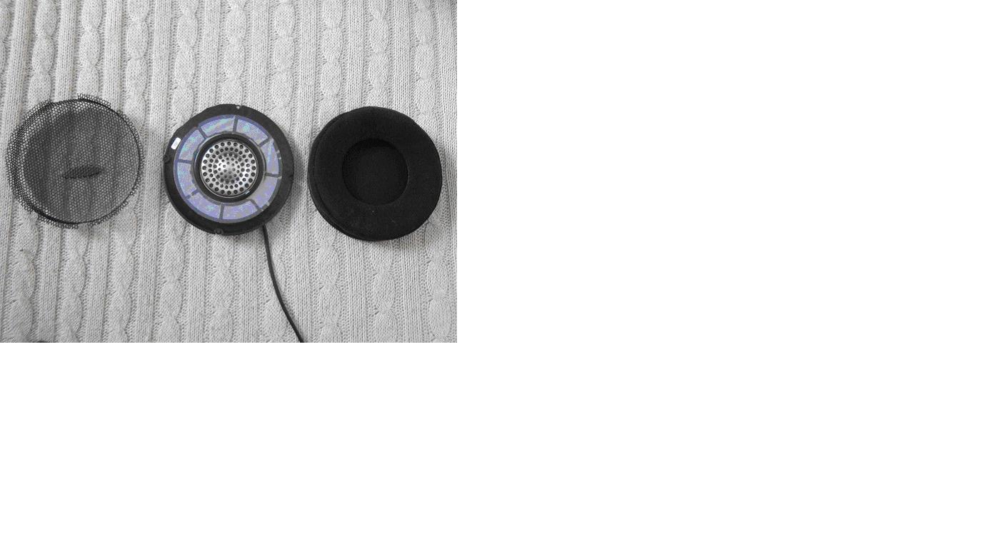

Если салфетка перекрывает ПАС (белая бумажка такая ) см рис.
то звук думаю "высветляется" (если я правильно понимаю что под этим имеется ввиду) ну и по идее растут искажения.
Не понял, что такое ПАС, покажите пожалуйста стрелкой на рисунке!
Панель акустического сопротивления. Часть демпфирования драйвера. На фотографии - белая бумага, которой оклеены сквозные отверстия в корзине вокруг динамика.
Вроде бы мод особенно не налезает и не перекрывает эту ПАС - звучание мне нравится. Детальность и разрешение на высоте, не хватает скорее красочности, как и у W5000. У меня вот 812-е немного осветленные, но зато красочность на высоте, не жалуюсь. И басов таких нету не у 2000-х, не у 911-х, не у 800-х. Но это и деньги совсем другие.
Борис, выньте Вы эту вату- потом обратно вернете. Зато сравните и нам расскажете. ;)

Сравнивать невозможно - мод срезает половину громкости и многие важные гармоники, Без него требуются иные настройки тракта, а мне надо уходить. Вернусь - продолжу!
@borlebsin,
Ну вот , а Вы: "вроде не перекрывает" :)
А торопиться не куда, послушать так, потом прогреть хорошенько и еще раз послушать.
Изменено пользователем algato77
Ой-ля-ля!! Этот мод, оказывается, вообще не салфетка и не вата, а обыкновенная веревка, типа бельевой, может чуть потоньше (для бельевой), но под амбушки явно великовата. Причем она даже не кругом идет, а конец налезает на конец, а таких местах, где она накладывается в два слоя, особенно плотно перекрывается эта самая ПАС!
Теперь о звуке. С модом громкость срезается децибел на 6! Звучание какое-то вылизанное, словно строго отредактированная фонограмма. Особенно страдает верхний бас и мидбас, которого в наушниках весьма много. Без мода звучание действительно темное и басовитое, при этом очень масштабное и подаётся крупным планом. В чем-то действительно напоминает W5000! Но открытая подача идет на пользу, она более свободная и нету того дифицита ВЧ и высокочастотной ауры, как в закрытой модели. С модом точно заметно срезались гармоники от 1600 до 2000 Гц, а также 12800 Гц, что лишало звучание валторны широты, масштабности и более низких басовитых гармоник. Без мода валторна впечатляет своим звучанием, которое охватывает чуть ли не пол сцены. Без мода намного лучше ощущается витруальный центр, с модом он тоже был, но явно ослабленный. Широта сцены без мода меньше не стала, скорее напротив, благодаря гармоникам, которые ранее срезались, отдельные реплики слышны еще в большем отдалении справа и слева. Подача стала более близкой, а образы крупнее.

Для начала надо бы отрезать концы веревочек, которые заходят друг на друга
Попробовал! В особенности аккуратно обрезал концы, которые были намного толще самой веревки из за жирных заусенцев. Еще запихнул эти веревки как можно глубже под амбушки, чтобы не налезали на эту ПАС.
И знаете, помогло! Пространство и разрешение у них сейчас даже получше, чем у моих HD800№12636. очень много ВЧ, эдакая всеобъемлющая аура. От скрипок просто тащусь - до чего же они насыщенные и богатые. И Валторна вместе с Центром вроде встали на свои места, как надо. Да, и глубина сцена очень неплохая, можно с 800-ми сравнивать! А широты и детальности даже и поболее будет!
