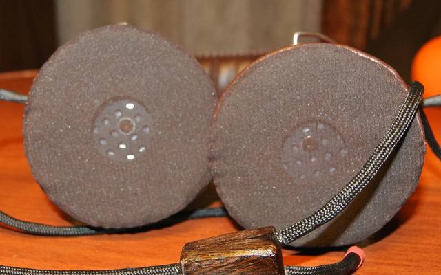

поролон максимально продуваемый. к уху толщина не более 2-3 мм.

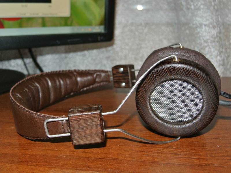

Ну а что мешает сделать к примеру так:
Вариант поролоновых амбушюр для такого типа капсулей:
@snorry, какие красивые. Как всегда - супер. Но ведь сделать такой корпус не каждый сможет.
Это натуральная текстура? Знаю, затемнять-подкрашивать лаком вы не любите. что за дерево такое?
Это венге. Бесцветный лак, никакой дополнительной тонировки.
Надо сказать, венге тоже разные доски бывают. От корчневато-красноватого, до такого вот почти черного. Стоит правда весьма дорого такая доска.

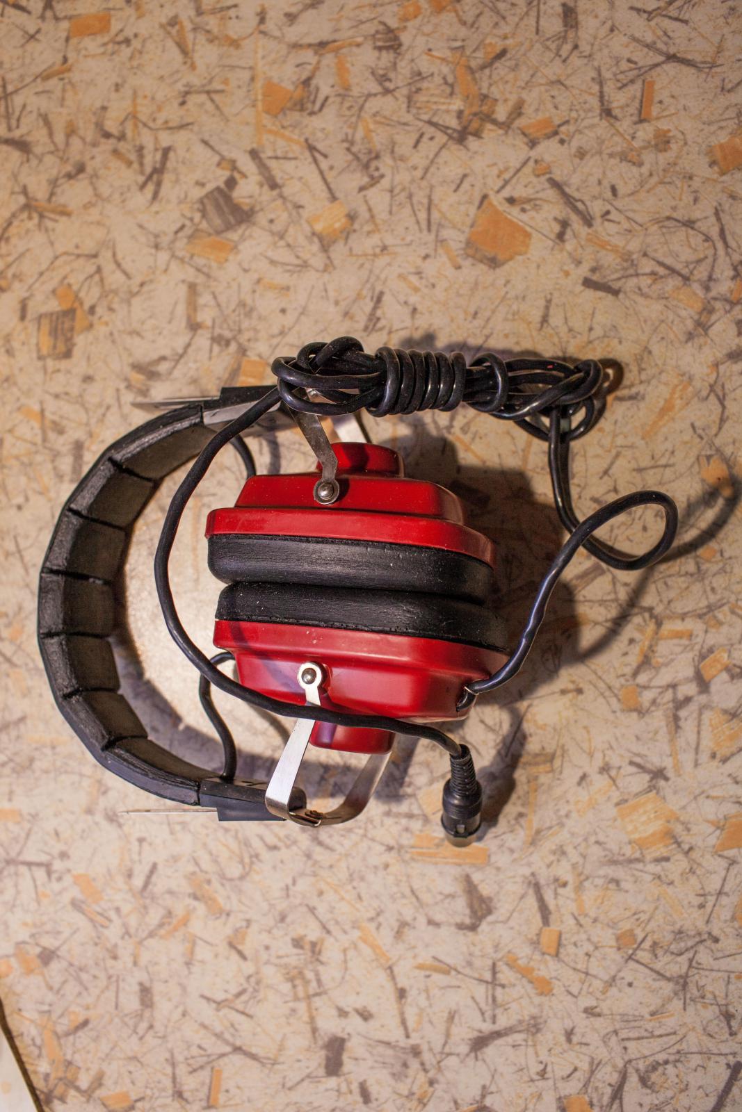

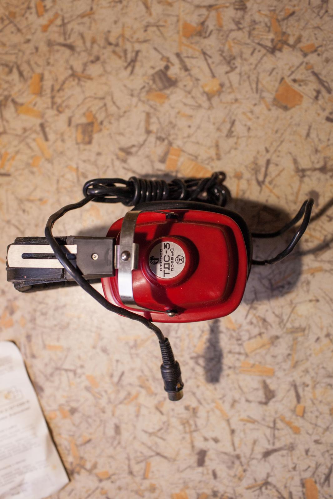

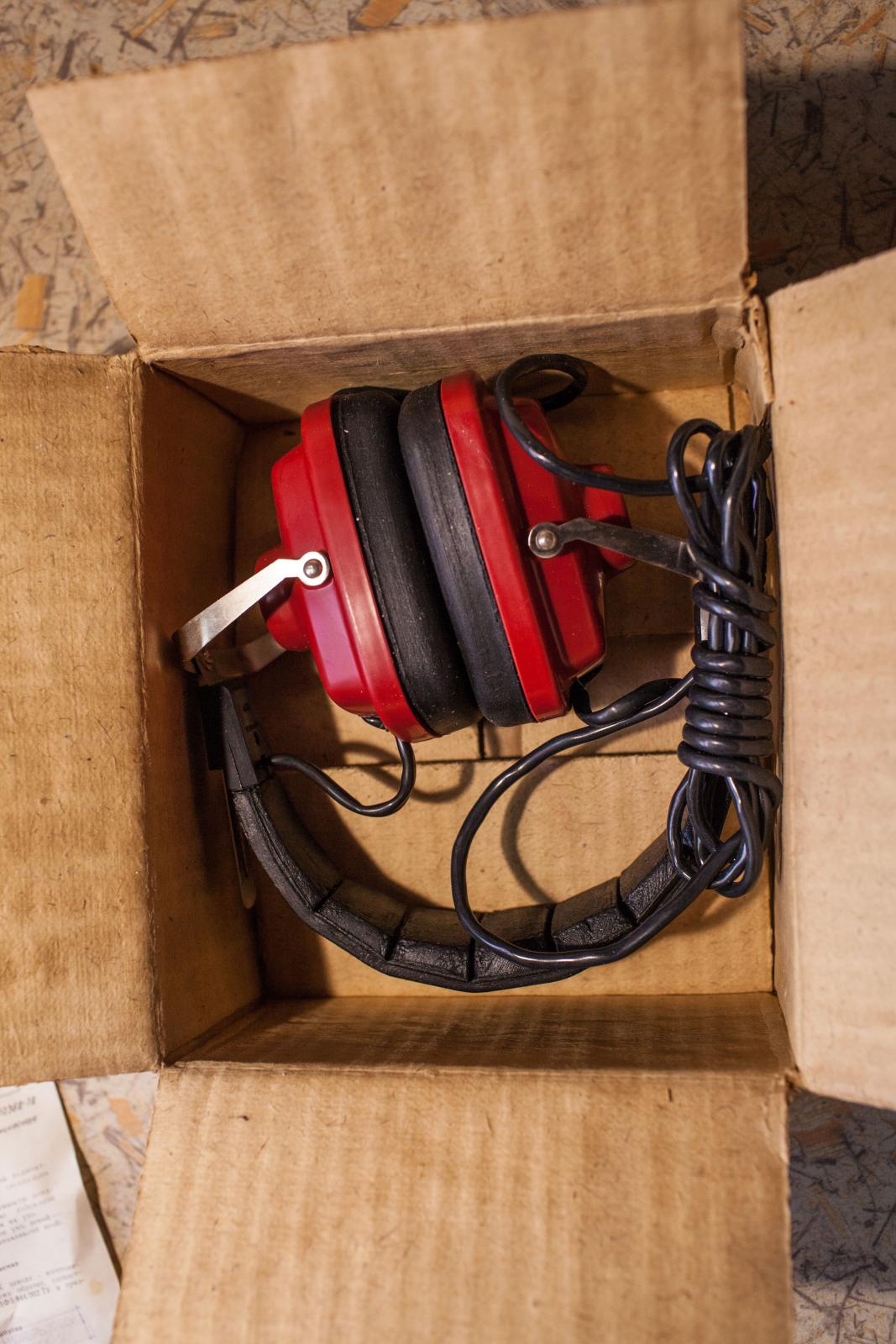

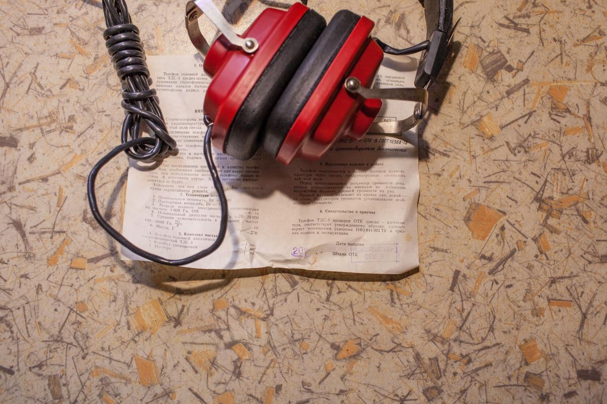

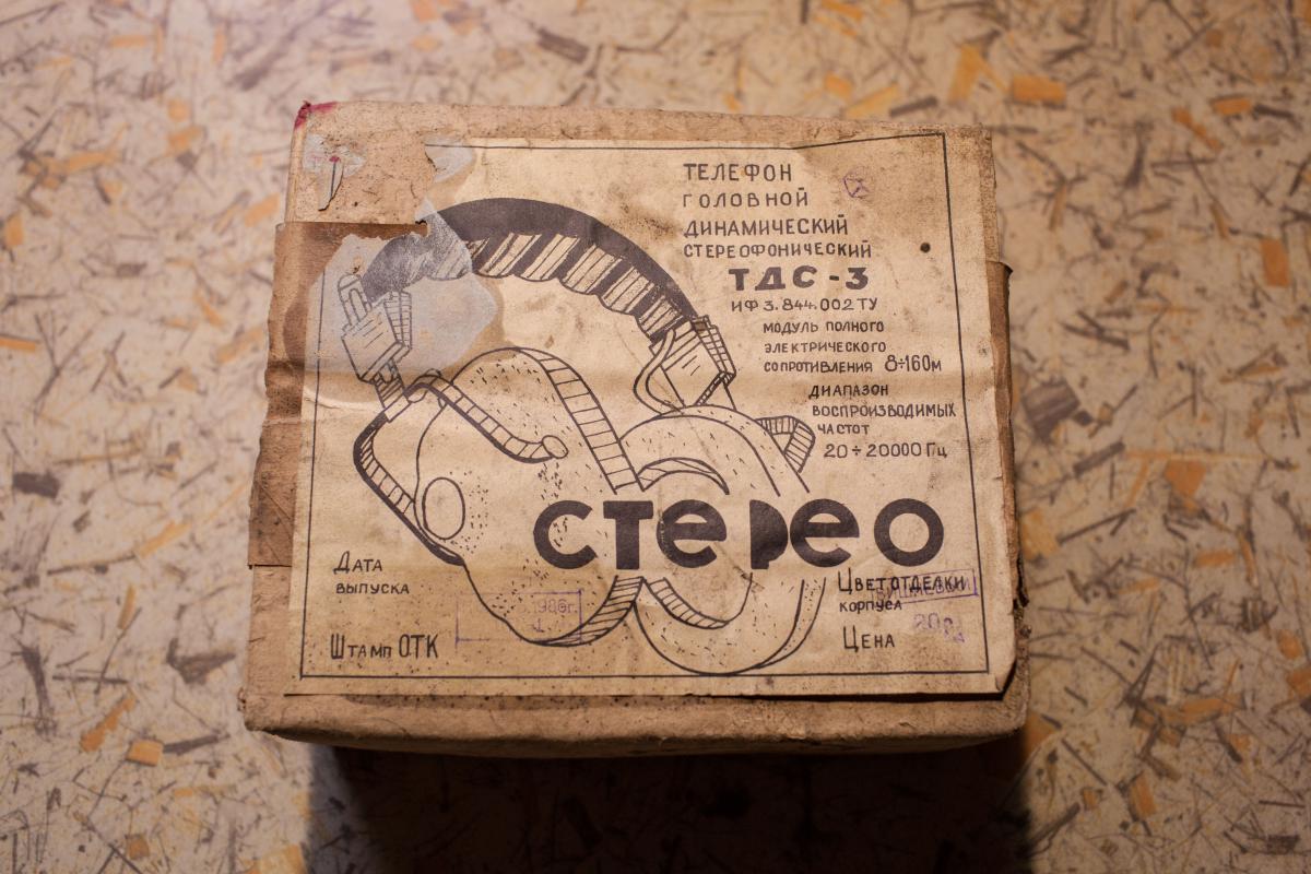

Вчера читал форум по советским наушникам и вспомнил, что когда-то у меня были ТДС-7. Крепления на них разлетелись, и я их наверное выкинул.
Захожу сегодня в гараж, вспомнил о наушинках, решил посмотреть.
ТДС-7, не нашел, зато нашел другие. ТДС-3, в ЗАПЕЧАТАННОЙ коробке!!!
Удивляет даже не сама находка, хотя и она интересна, а сама эта цепочка событий.post-21973-0-11722600-1417090661_thumb.jpg 1986 год, а на их еще муха не садилась, в буквальном смысле слова. Кстати наушники не мои, о их происхождении могу только догадываться.
Изменено пользователем losarp2

Вы однозначно путаете!!! ТДС3 были такие желтые или красные тяжеленные динамические наушники с резиновыми(!!!) амбушюрами и оголовьем. Стоили в районе 20 рублей, тогда как ТДС7 стоили 49 рублей.
Любимые ушки той поры,
как привет из далекой юности. :yes:
Вот это и есть ТДС3
В общем наверное чудеса все таки бывают.
