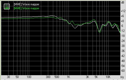

очень странно. видно опять разые экземпляры\ заводы :?:
Ничего странного. Драйвера кардинально переработаны и буквально "допилены".
у этого моДа 15Х тоже СЧ подчеркнуты? (~700-3000 гц)
, ТДС-15 оригинал отличается от мода Snorry кардинально, их даже как-то и не корректно сравнивать. По сути и по факту - это разные наушники, только магниты и мембраны от ТДС-15 оригинал в качестве доноров.
Vaio, Burson Audio DA-160, Семигор, мод ТДС-15 от Snorry
@AntonAlipov,
На НЧ вообще практически полка :shok: Офигеть, я хочу это слышать.
А зиги-заги на ВЧ и верхней середине уже не столь волнуют...

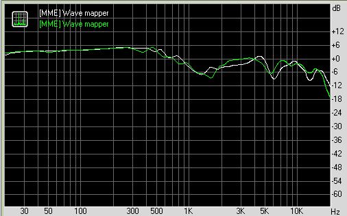

@AntonAlipov,
@Soviet_Man, чувствую - твои ТДС-15 уже просятся в руки мастера :spiteful:
У меня мод попроще ( не в модном дереве ), бюджетный вариант, в корпусе Axelvox 990, ачх такая :
Там не практически а полка. :yes:
Но Сергей говорит, что это повезло, такие редко попадаются А настройка (долгая и кропотливая) заключалась в придании зигзагам" взаимоодинаковости" по сути в моем моде есть только 3 дб разброс на частоте около 1,3-1,6 кгц. На слух (на свип тоне) это воспринимается как некоторое смещение на этой частоте положения КИЗ на 8-10 градусов от центра. А вот одинаковость кривых на всем остальном сч-вч диапазоне дает очень интересный эффект "наполненности" пространства звуком. Это именно не сцена в привычном понимании а ощущение объемного звука. Именно оно мгновенно исчезает при переходе с них на LCD.
?В процессе настройки выл вариант с более гладкой характеристикой в целом, но по вч-сч разброс был выше
Изменено пользователем AntonAlipov
