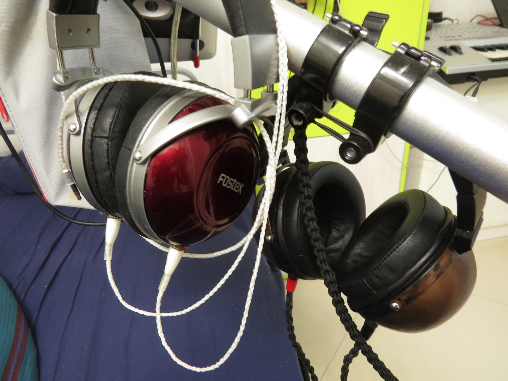

.....у меня Denon2000 с разъемами miniXLR, чашками от fostex900, амбушками т Snorry (мягчайшие), с кабелем из серебряной моножилы (16 моножил собственного плетения). Джек 3.5 - самый маленький из возможных....
ОЧЕНЬ НРАВЯТСЯ )))
Изменено пользователем Валяев Максим
chord dave + fostex th900 (focos mod)

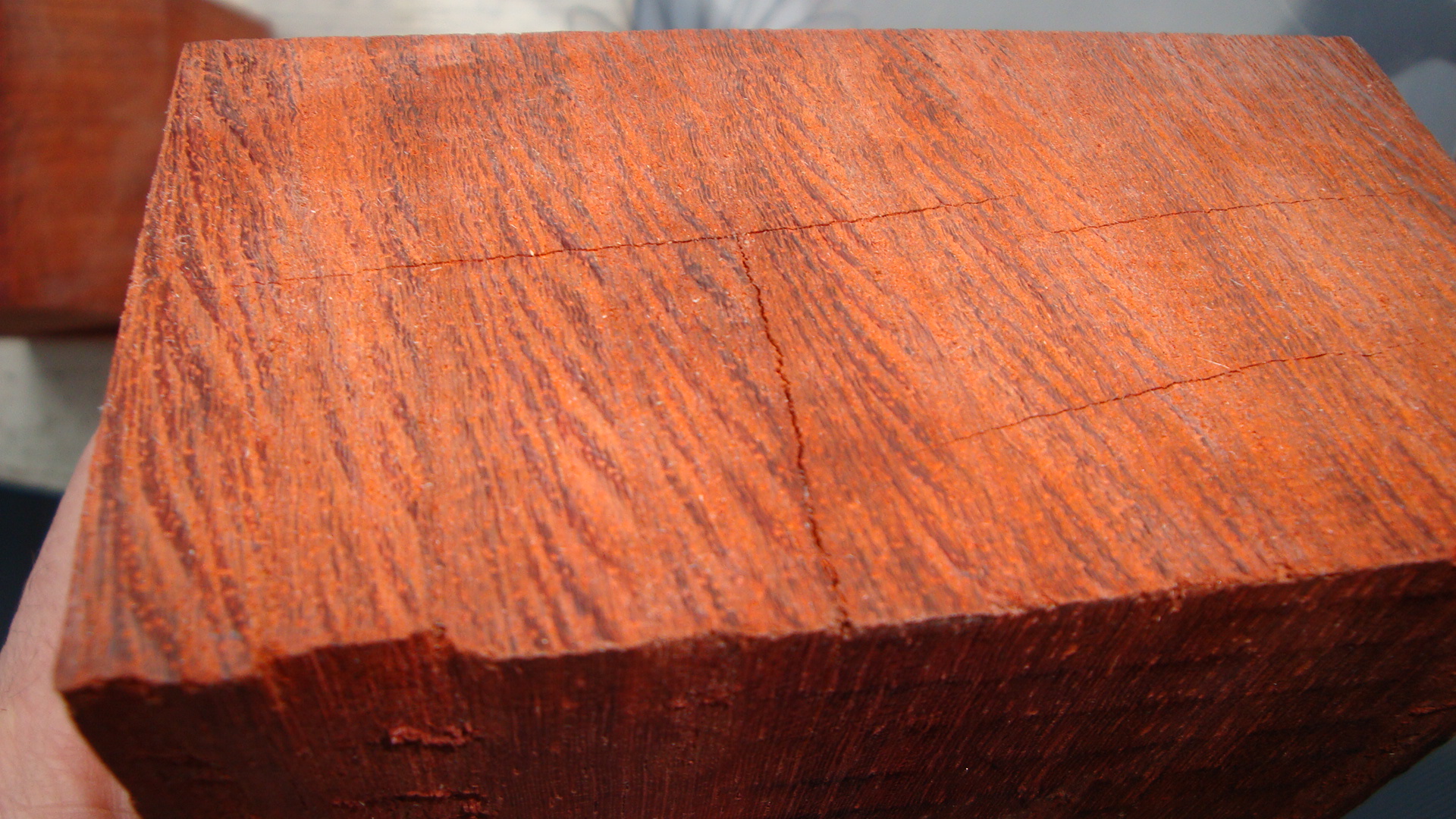

Да и стоимость получилась высокой, половина заготовок ушла в брак
Падук при доставке в январские морозы весь потрескался, часть пахилоба так же.
Итог токарной обработки без специальной оснастки - одна годная пара чаш из пяти заготовок.

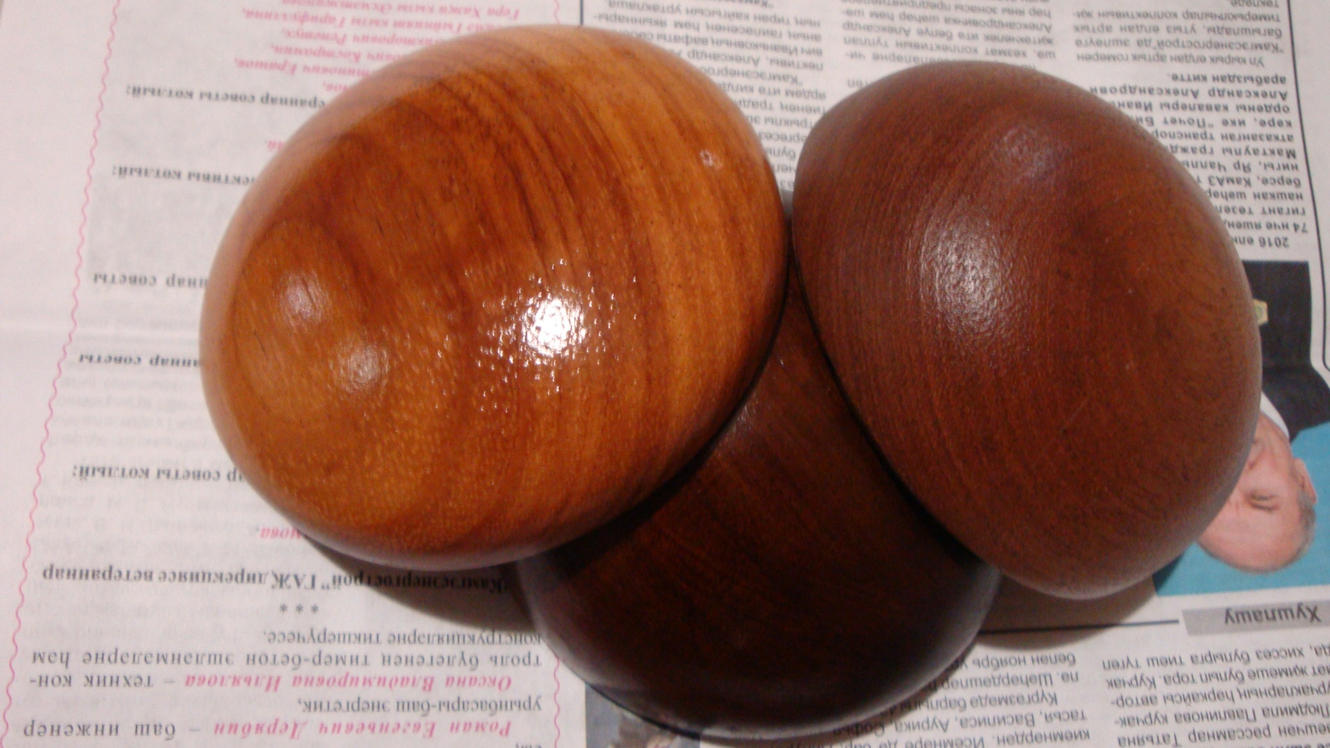

Сейчас пробую различные варианты лакировки и морения. Прежде выбора не было - водная морилка, олифа, водный или спиртовой лак. Сейчас выбор огромный. С лаком определился, спрей алкидно - акриловый с отвердителем. С морилкой для светлой древесины сложности, современная синтетическая ложится неровно, пятнами, водная коробит и поднимает ворс. С тропической темной древесиной проще, отшлифовал и сразу можно лакировать.
Три образца сделал.
@Тиму, самое главное (с моей колокольни) чтобы лак был глянцевым и не подчеркивал структуру дерева. То есть полностью залил текстуру и получилась идеально гладкая поверхность. Варианты под лаком, но с проявленной текстурой смотрятся несколько.... бюджетно. Серьезно. То есть если аклидно-акриловый спрей полностью зальет текстуру (слоёв за 10 видимо..) то будет эффект глубины. Будет сногшибательно.
Мне больше нравится матовая поверхность с выраженным рисунком дерева. Специально перед лакированием делаю шлифовку войлочным кругом с абразивом, текстура дерева ярче проступает.

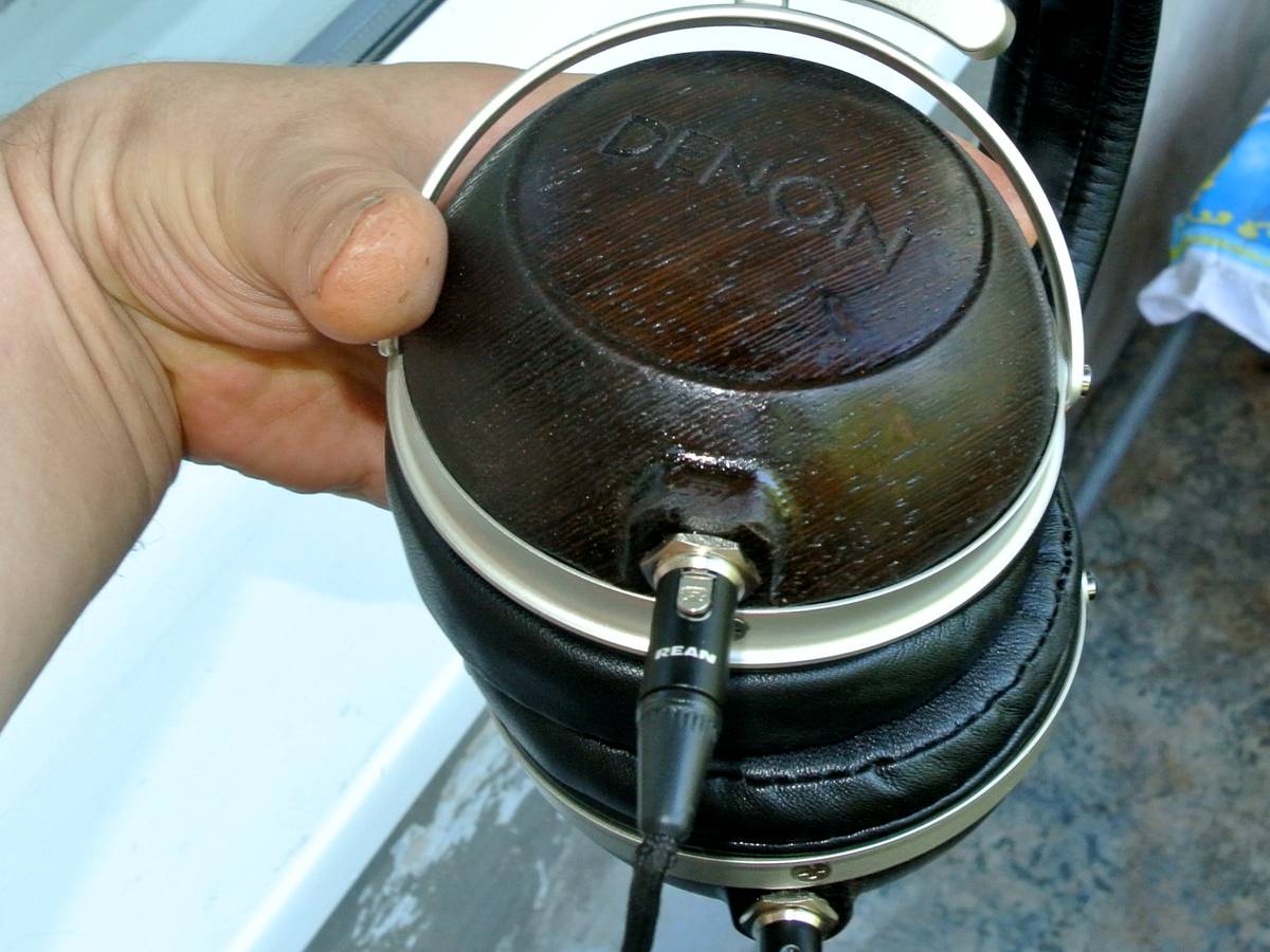

Поставить разъемы под джек 3.5 без резки корпуса драйвера невозможно. При диаметре штекера 3.5 мм зазор между дравером и металлическим ободом составляет 3 мм по высоте и 2 мм по ширине. Даже гуру модирования, вставляя разъем, разрезали корпус. При этом делали укрепление центра драйвера фольгой, что бессмысленно,. Зачем укреплять центр, если край ослаблен?
Как я решил вопрос установки разъема. Увеличил зазор на 2 мм до 5 мм. При этом увеличился размер передней камеры перед драйвером. Этот объем обычно увеличивают толстыми амбушюрами. Соответственно объем задней камеры увеличил за счет более глубоких деревянных чаш.

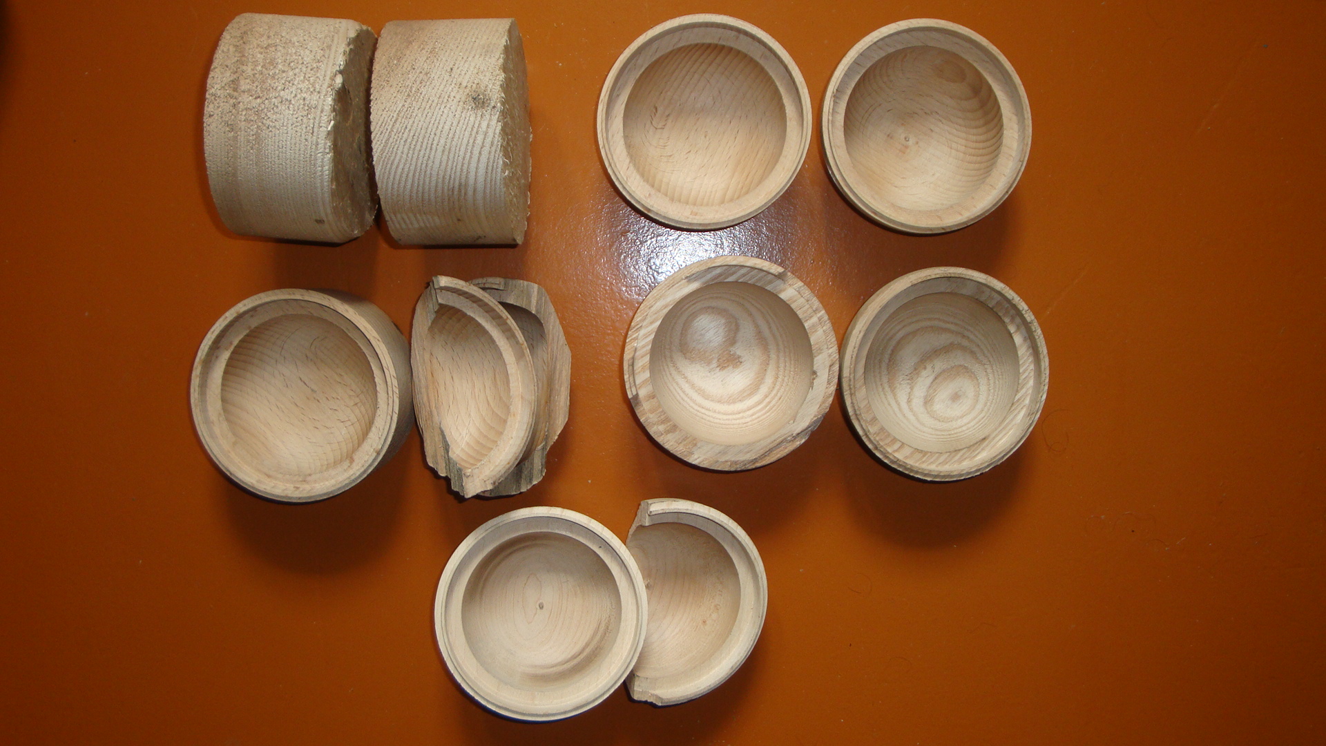

чтобы брака было меньше, надо:
1. Использовать качественную древесину, с правильной сушкой и выдержкой.
2. Использовать технологию двойной обработки. Сначала точится черновая заготовка с запасом по размеру около 10%.
После этого выдерживается 7-10 дней до прекращения деформации и устранения внутренних напряжений в древесине. Потом точится по окончательным размерам. Никаких морилок на водной основе.
Можно поставить даже miniXLR, не трогая стоковый корпус:
А как же акустика? Нарушение внутреннего объема чаш, нарушение целостности сферы?
Нет никакого нарушения. Разъем размещен в выступе, посмотрите на фото внимательнее.
И в моих чашка нет как таковой сферы. Сфера или плоскость - благодатная почва для узких паразитных резонансов. По сути резонаторы.
В моих чашках внутри "ступеньки" и специально организованные неровности по принципу "акустической линзы Френеля", рассчитанные на определенные частотные диапазоны. Чашка - у меня не только работающий резонансный объем, но и диффузор.
