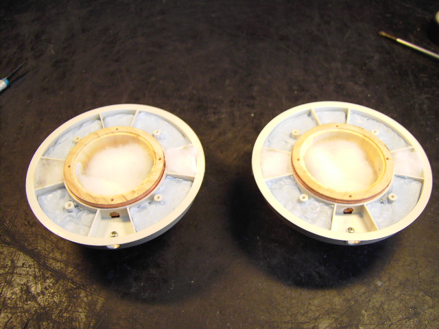

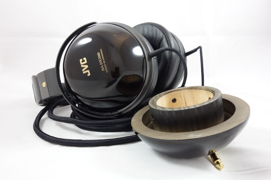

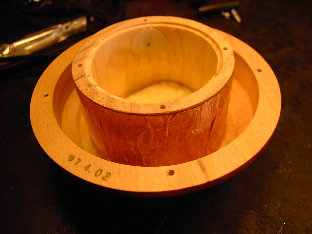

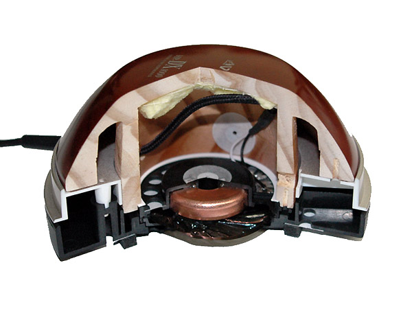

Ну вот, разобрались наконец с драйверами 1000 - 2000.
Разные у них драйвера. У 2000 - заметно больше чем у 1000.
А чашки и амброшюры кстати одинаковые. Только цвет разный.
Так что не играют они одинаково, ну никак. Не могут, ибо движки у "машинок" разные.
Ну вот, разобрались наконец с драйверами 1000 - 2000. Разные у них драйвера. У 2000 - заметно больше чем у 1000. А чашки и амброшюры кстати одинаковые. Только цвет разный. Так что не играют они одинаково, ну никак. Не могут, ибо движки у "машинок" разные.
это предположение или есть доказательства?
chord dave + fostex th900 (focos mod)
@Валяев Максим,
Это не предположение. За подробностями - к Виктору (victorvvo) он разбирал обе модели и сообщит детали.

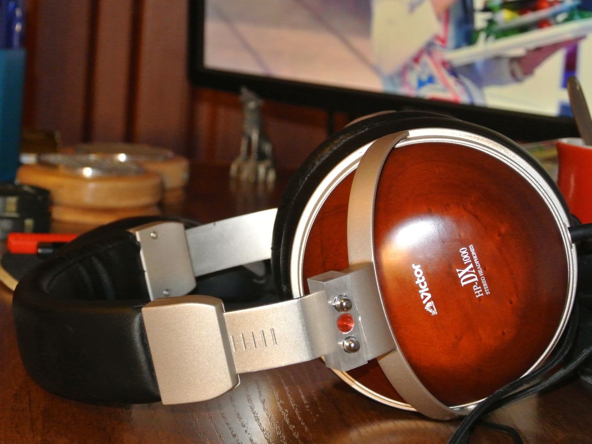

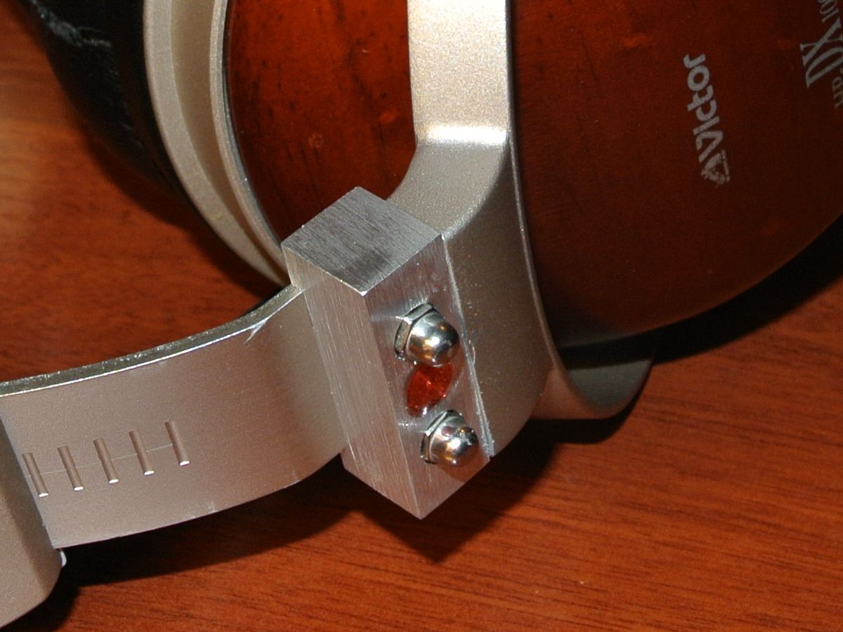

Экземпляр пользователя Nifrigel, который обратился по поводу сломанных держателей чашек.

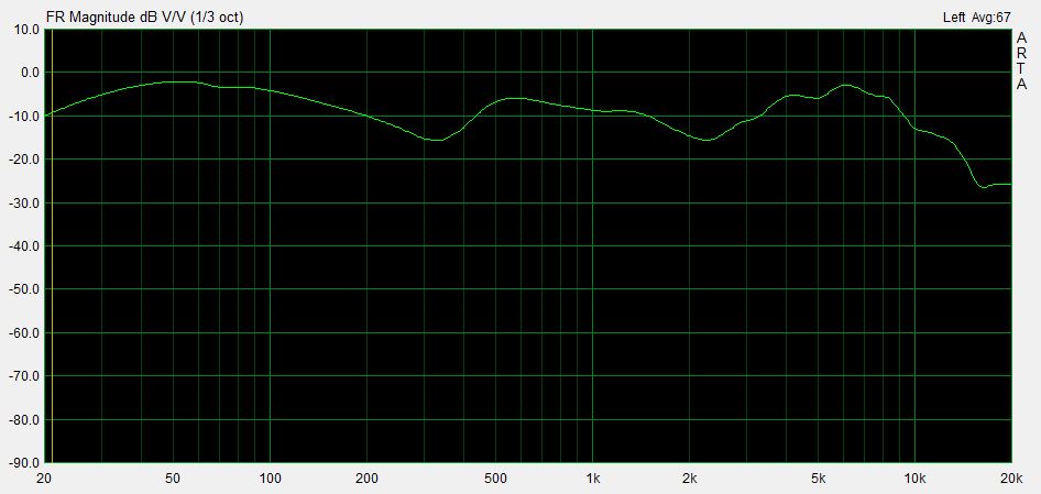

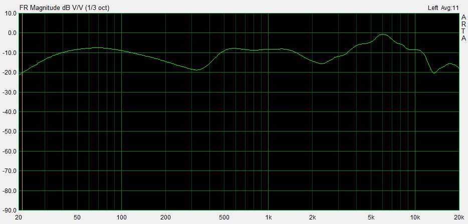

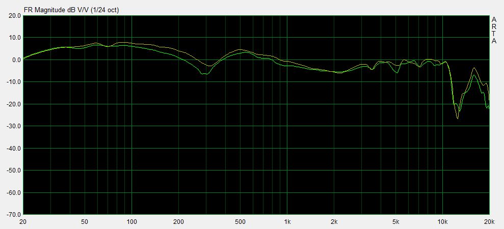

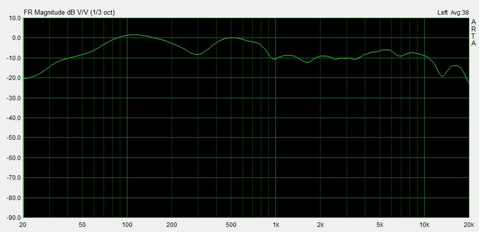

На измерения японцев достаточно похоже:
http://www.geocities.jp/ryumatsuba/hp-dx1000.html

У разных экземпляров АЧХ на слух сильно отличаются. Например, мои вторые имеют более сбалансированный звук, чем первые. Больше высоких, меньше баса. Хотя может это недопогрев.

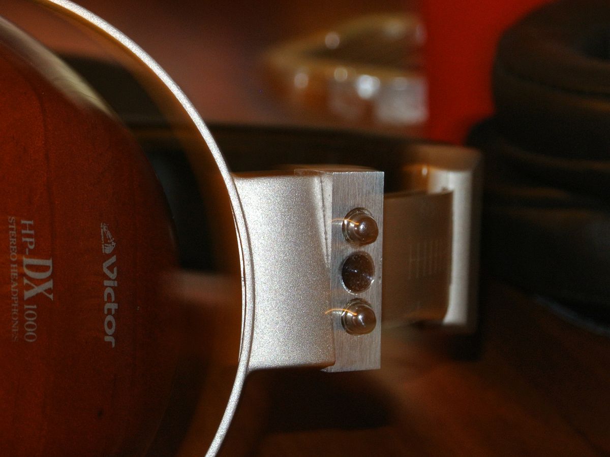

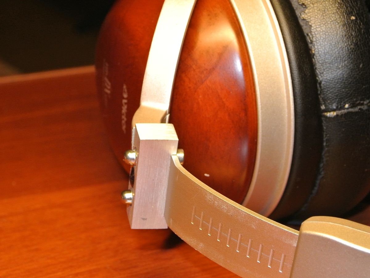

Snorry, возможно ли как-нибудь красиво восстановить держатели чашек у викторов? У меня хоть и не развалились еще, но трещина уже пошла (сама собой). Хотелось бы заменить на что-то вечное, металлическое и больше не дрожать над ними.
НУ вот на этот счет и обратился. Попробуем. Там вроде корпус серенький. Из алюминия попробую сделать. Покажу потом.

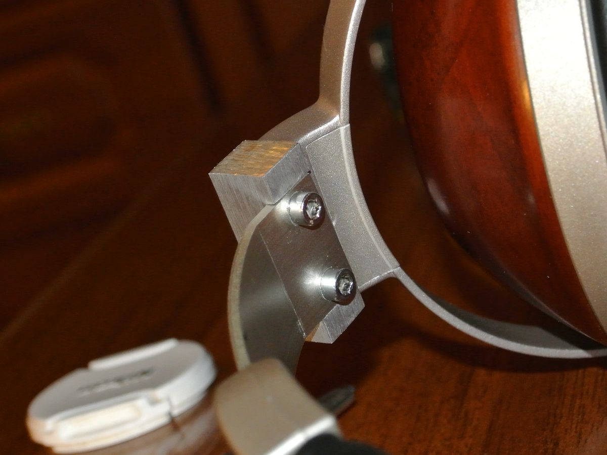

Реально.
Но это будут уже не DX1000. Для этого придется делать другие чашки и амбушюры в разных вариантах, что довольно трудоемко.
Я наушники уже разобрал на атомы. После того, как сделаю крепления, посмотрю, как ведут себя с разными амбушюрами, как минимум.
Хотя владелец не ставил такой задачи - менять звук. Только ремонт.
Чашки родные,
а вот с разными амбушками было б интересно посмотреть ачх.
Как мин. с ТДСными, фостекс 900.

Впечатляет. Мастер, одно слово.
:shok: Да уж, результат превзошел ожидания. :appl: Даже в плане внешнего вида придраться не к чему. Но главное что проблема с держателями решена на корню, эти уж точно трещинами не пойдут. :praynew0:

Любопытно, что выдвигающиеся дужки сделаны из алюминия, и дужки-держатели чашек тоже. А вот самый ответственный узел почему-то из хрупкого пластика толщиной около 1 мм.
Я не верю, что это случайно, очень уж грамотно в других элементах сделано.
Тут явный умысел, мне кажется - чем хуже сделано, тем раньше сломается и новые покупать придется.
Очень классная конструкция! :yes:

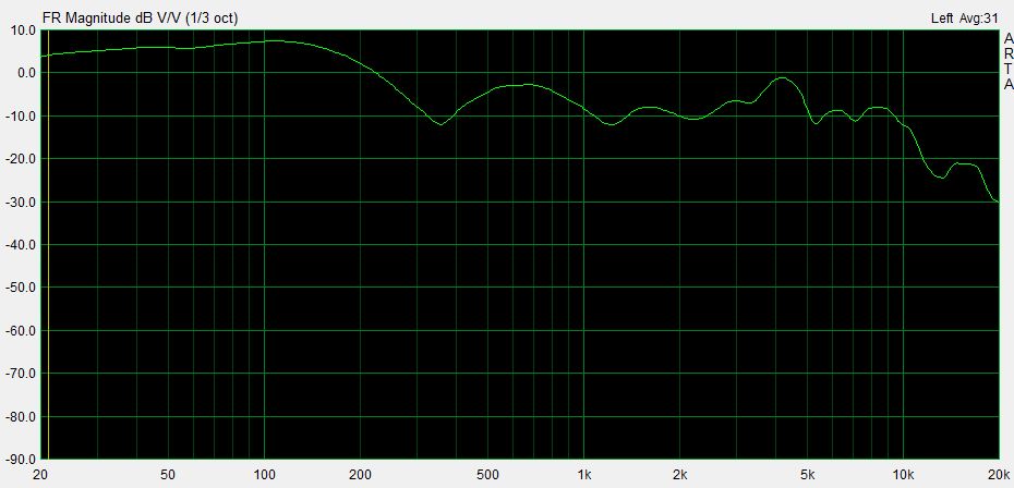

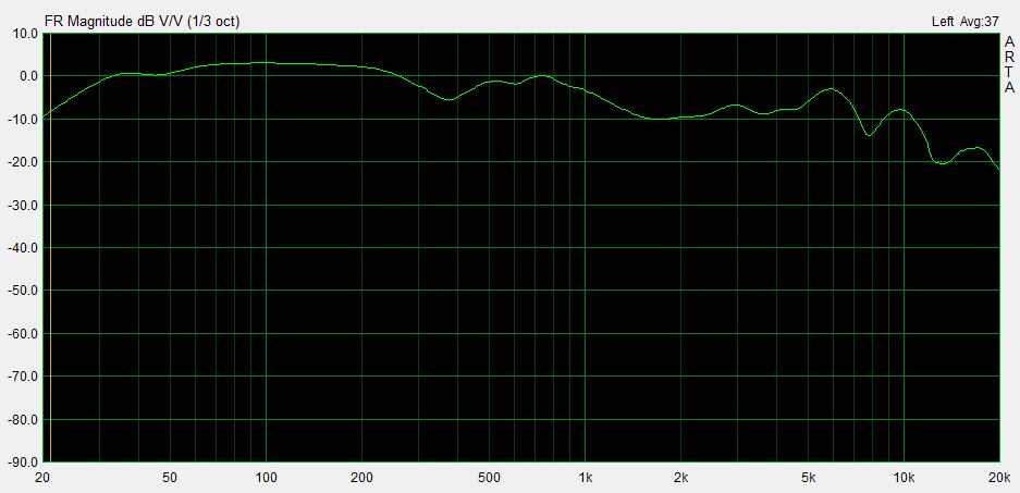

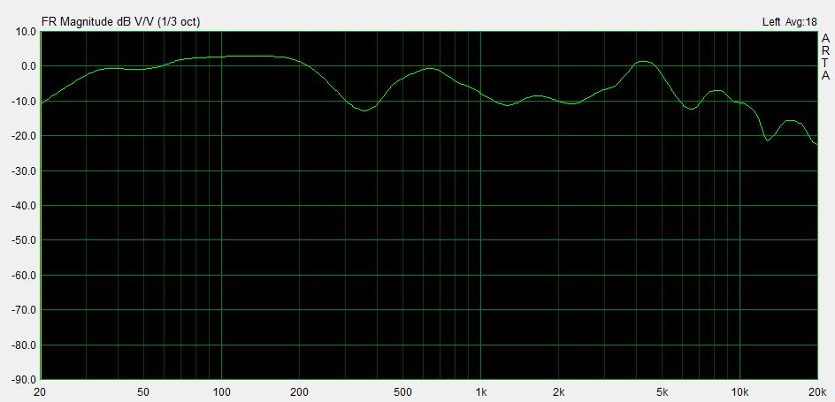

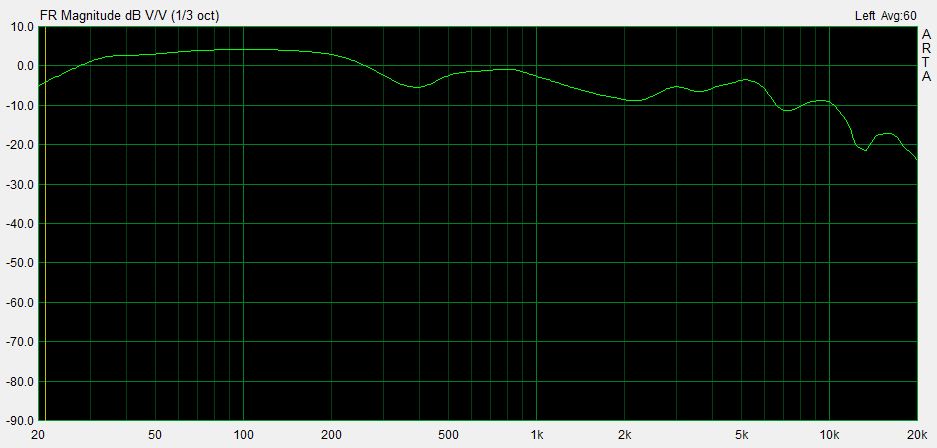

По просьбам, разные варианты амбушюр.
Наиболее интересные:
1. От некоторых моих модов угловые:
2. А-ля Фостексы 600/900
На мой вкус, любой из этих вариантов предпочтительней стокового.
На мой взгляд, плохие, неподходящие:
3. А-ля LCD-2, большущие угловые:
LCD-2 ранних ревизий, пониже:
4. Велюр:
баеровский продуваемый:
хифименовский поплотнее:
Изменено пользователем snorry
Ну и со стоковыми немного интересного.
Имитация дужки очков:
Имитация жесткой шевелюры (актуально для патлатых металлюг) :yes: :
@snorry,
Подскажите, что за конструкция шарнира? На фото не видно...
Портатив: Cowon Plenue S - Effect Audio Eros II - Rhapsodio Solar;
На столе: iMac (Audirvana+) + Forza Audioworks Twin USB Cable + TEAC UD-503 + JVC HA-DX2000; Denon AH-A100;
В комнате: Sony HAP-S1 + Monitor Audio Silver RS6.
Snorry, а фото стоковых чашек изнутри сделайте пожалуйста.
Ну да, там спрятано внутри все.
В процессе сфотать поленился, а разбирать уже не буду.
Там в стоке на дужках есть фигурное отверстие под штырь и ограничители подвижности чашек.
Вместо штыря сейчас в алюминий вкручен винт М6, а в качестве ограничителей - по два выступа в алюминии по разные стороны винта. То есть ограничение поворота, как в стоке.
Этих фото полно в сети. Внутрь уже не полезу. Это целое дело...
