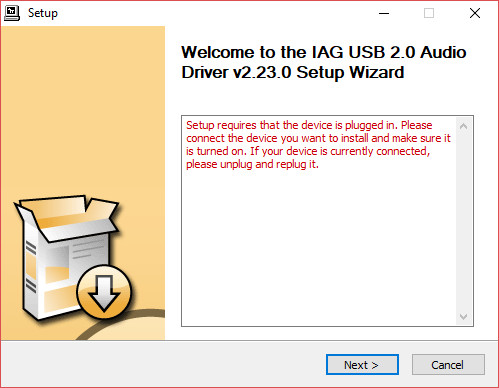

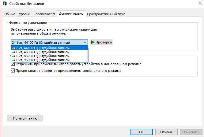

Подключил M-DAC к ноутбуку по USB. Почему-то всю музыку воспроизводит в формате 24 bit / 96.0 kHz. Драйвера никакие не ставил (читал здесь же на форуме, что для этого аппарата драйвера не нужны). В чем может быть дело?
Изменено пользователем picsel
Во первых драйвера всегда нужны. Потому что работают через ASIO и обеспечивают поддержку 24/192. Во вторых нужно настроить правильно windows audio микшер. Что бы не было вывода с фиксированной частотой.
В таком случае где их взять?
Как это сделать в Windows 10?
На сайте производителя конечно. Вот эти должны подойти но проверить не могу.

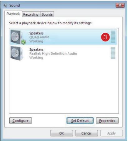

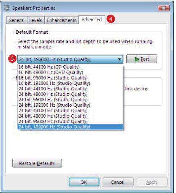

Настроить микшер примерно как на скриншотах из инструкции к MDAC. (страница 11)
Выбрать выход 16/44.1 тогда цап сам будет переключать на входящую частоту.
У меня почему-то и нет 16/44.1
