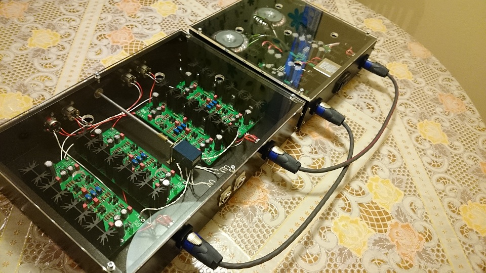

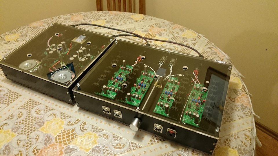

Давно не выкладывал фото сборок беты, хотя работа идет.
Балансная бета с Alps, конфигурацию описывать смысла нет, кто "в теме", тот поймет.
Одновременно идет работа по балансным Dynahi и Krell KSA5 clone.
Этот комплектик (Beta22, dynahi и KSA5) представляет собой лучшие транзисторные усилители в мире :)

Эти 2 за авторством гуру Кевина Гилмора. Пока запускаю платы, усилители слабо документированы, в отличие от беты. До корпусировки вряд ли успею до переезда.
