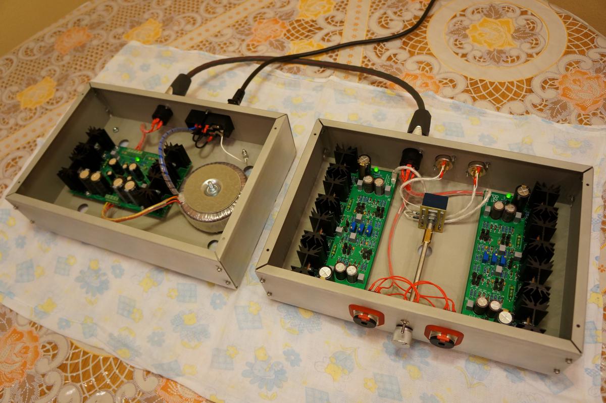

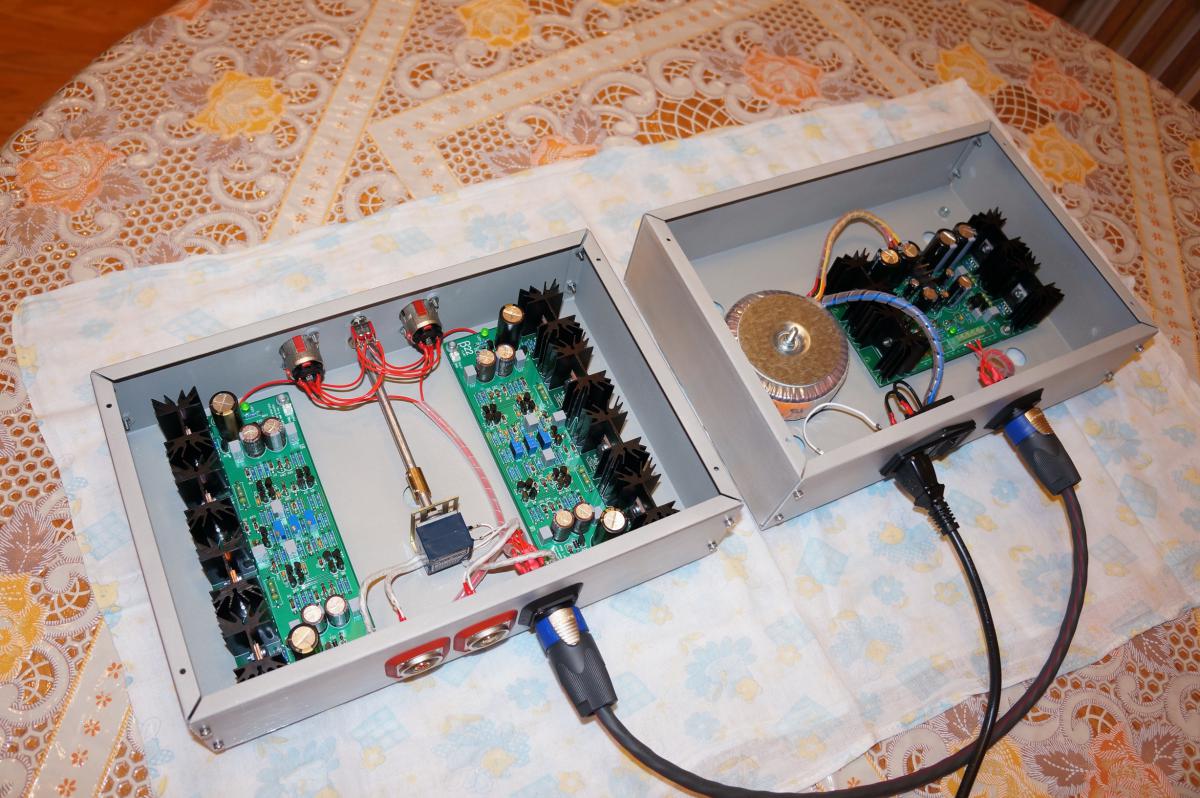

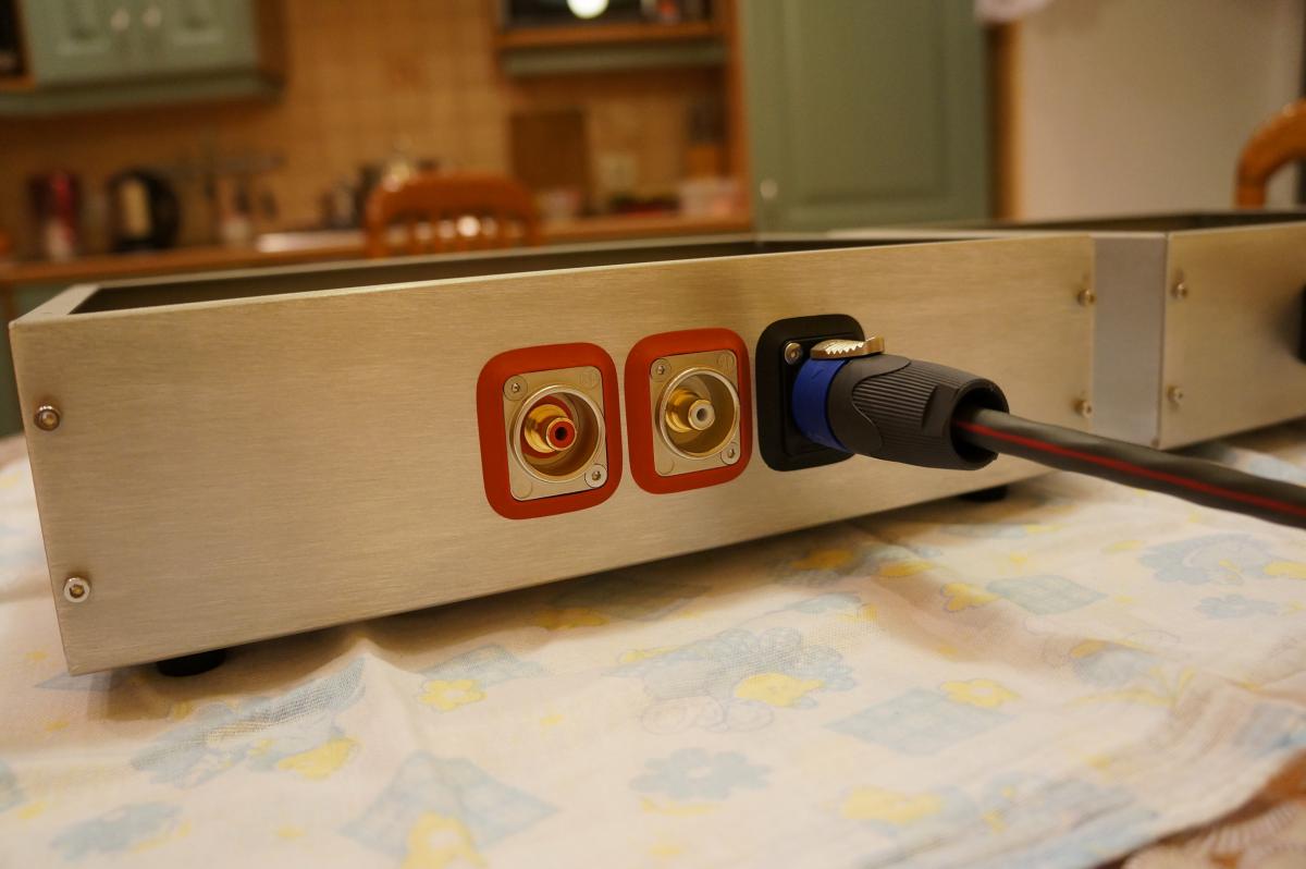

Вот что получилось.

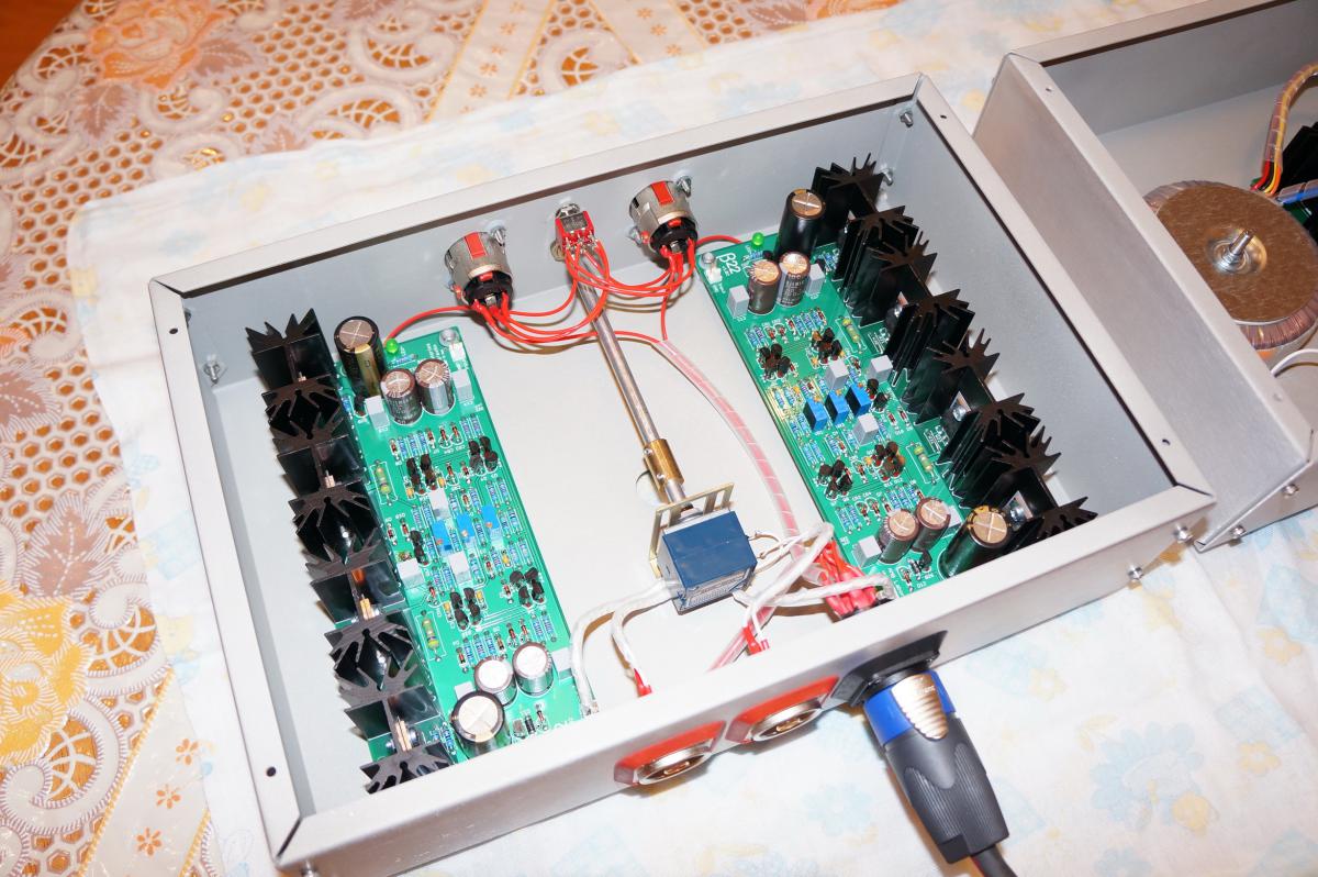

А зачем вал на резистор? Там можно без него, шлейф пустить на переднюю панель.
Отверстие расточили под вал на передней панели. Пришлось поставить.

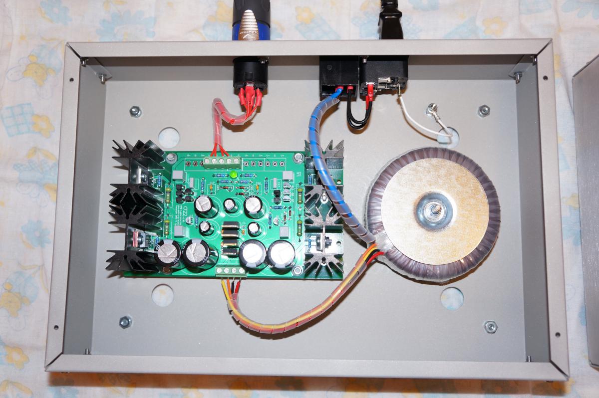

Приведу еще один вариант реализации усилителя бета22, достойный внимания. Конфигурация: 2 корпуса - усилительный и силовой, 2 платы бета22, 1 плата сигма22, 1 трансформатор, 1 регулятор громкости Alps RK27, вся проводка из бескислородной меди, 2 селективных выхода TRS.
Alps RK27 подключен особым образом (shunt-mod), в результате чего сигнал каждого канала идет только через один прецизионный резистор IRC RC55. Alps выступает только делителем напряжения. В данном подключении качество звучания регулятора громкости не уступает и теоретически выше, чем у шаговых DACT и Goldpoint, где сигнал идет через сетку резисторов (ladder-type). Аналогичную схему используют РГ Khozmo. Плавающий импеданс РГ в таком подключении зависимости от положения громкости проблем не вызвал.
Возвратный ток от наушников идет напрямую на землю силовой платы, минуя сигнальную землю и не загрязняя ее.
Отличный вариант за относительно небольшую стоимость (в отличии от балансной, гораздо более сложной, версии).
Действительно хорошее решение регулятора. У нас такое-же используется в FHA 1.3. Поскольку сигнал через ползунковый контакт не проходит, то искажения регулятор не вносит в сигнал. А импеданс он и в других регуляторах переменный, что не является проблемой.

Забейте в гугле Alps shunt mod, выйдет ;)

С активной землей такую схему можно использовать? Номинал и мощность влияют?

С активной землей также можно.
Мощность не влияет (инпут-сигнал слаботочный), номинал, я думаю, разумнее взять в пределах 10К-50К Ом.
