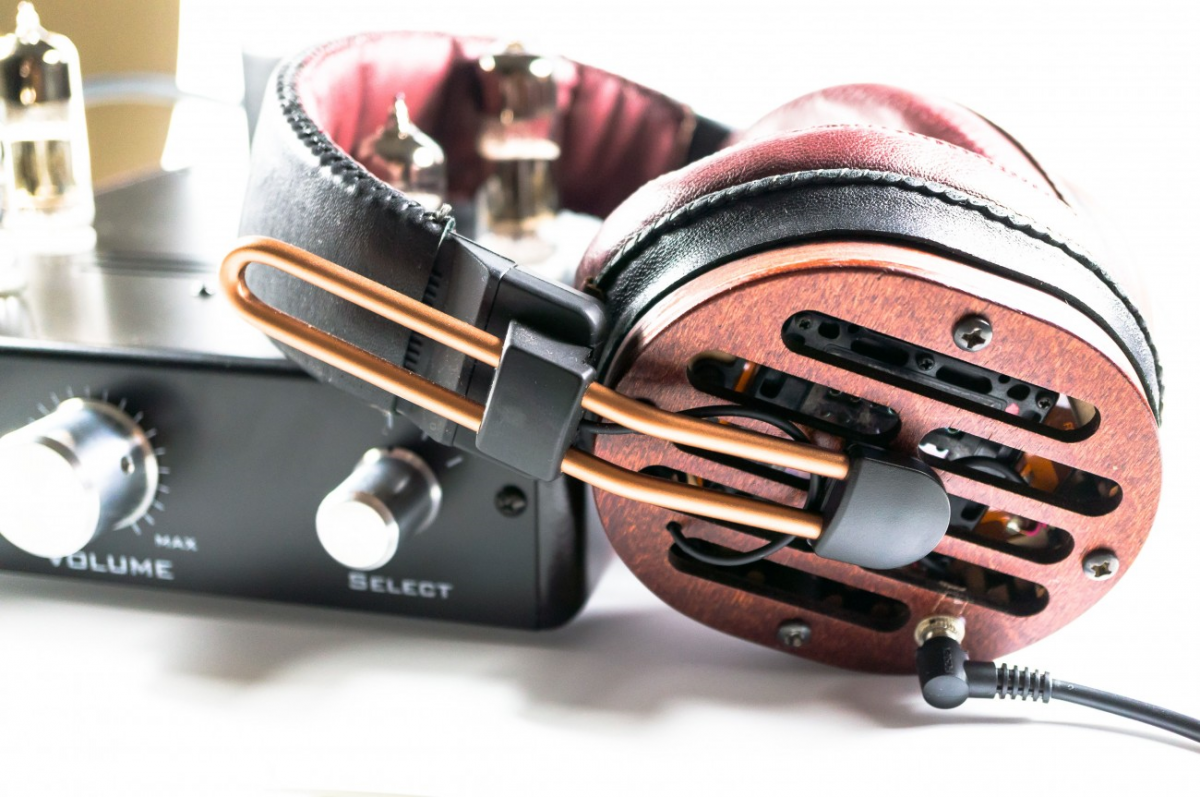

Господа, история такая. Решил я обзавестись открытыми наушниками. Закрытые на хозяйстве имею но иногда хочется свободного звучания открытых наушников. И вот в интернете наткнулся на истории с модификацией сабжа. Проштудировал настоящую ветку, как я понял здесь в основном делают мод с закрытым оформлением чашек, ка вы считаете в открытом корпусе возможно ли добиться хорошего результата при моде сабжа? Вот находил фото вот такого прекрасного мода, хочу сделать что то подобное. post-8039-0-25502300-1417619572_thumb.png

Мод по вашей ссылке действительно красив :good: Насчет открытого оформления - лучше, конечно, уточнить у snorry, но он, кажется, уже упоминал, что драйверы T50RP в открытом оформлении "не играют". Собственно, провал собственной серийной модели Fostex - TH500RP тоже об этом говорит ;)
P.S. Возможно, дурацкий вопрос, но зачем обязательно открытая конструкция? :) Эти драйверы и в закрытом оформлении можно допилить до хороших открытых наушников ;), мод фостексов - это единственные наушники, которые я покупал дважды, да и сейчас еще бы купил, но доллар не дает :D

Выбор открытой конструкции обусловлен прежде всего желанием иметь именно открытые наушники. В том смысле что когда одеваешь наушники в открытом оформлении то слух не устаёт длительное время. У меня есть две пары неплохих закрытых ушей, но иногда есть возможность послушать в наушниках без оглядки на то что будешь комуто мешать звуками из наушников. Хотя конечно изодинамику я не слушал никогда и возможно что и в закрытом оформлении мод фостексов звучит очень классно. Я открыт к диалогу, советам, я нахожусь, так сказать, в начале пути по заполучению в свой арсенал ещё одной пары ушей. :)

Как владелец этого мода сразу скажу — открытую конструкцию пришлось сильно демпфировать фетром, так что они теперь скорее полузакрытые
Вы обладаете открытым модом? Или даже тем модом который на фотографии? Полуоткрытая конструкция наверное даже ещё предпочтительней. В таком варианте присутствует и достаточная лёгкость в звуке и всётаки такие наушники не так сильно играют наружу.
На фотографии мои наушники. Они сделаны в единственном числе местным мастером.
Классные! :good: Собственно они меня и вдохновили. Планирую сделать что то подобное хотя конечно так классно не получится. Расскажите о звуке. В сравнении с другими наушниками было бы интересно услышать Ваше мнение о звуке вот такой конструкции.

По фото - именно в таком виде звучание будет специфическое, с большим срезом на ВЧ. Демпфировать точно надо.
Я планирую все внутренние поверхности чашки обклеить фетром и всё внутренне пространство заполнить синтепоном ну или чемто похожим

В этом нет особого смысла.
Переотражений внутри, которые воздействовали бы на мембрану, очень мало, из-за ее малой открытости.
Если же вы хотите сделать это ради борьбы с резонансами корпуса - лучше использовать другие материалы, у которых лучше виброгасителе свойства.
В этом нет особого смысла. Переотражений внутри, которые воздействовали бы на мембрану, очень мало, из-за ее малой открытости. Если же вы хотите сделать это ради борьбы с резонансами корпуса - лучше использовать другие материалы, у которых лучше виброгасителе свойства.
Ок. Учту. В любом случае до дела дойдёт ещё не скоро и видимо много придётся экспериментировать
