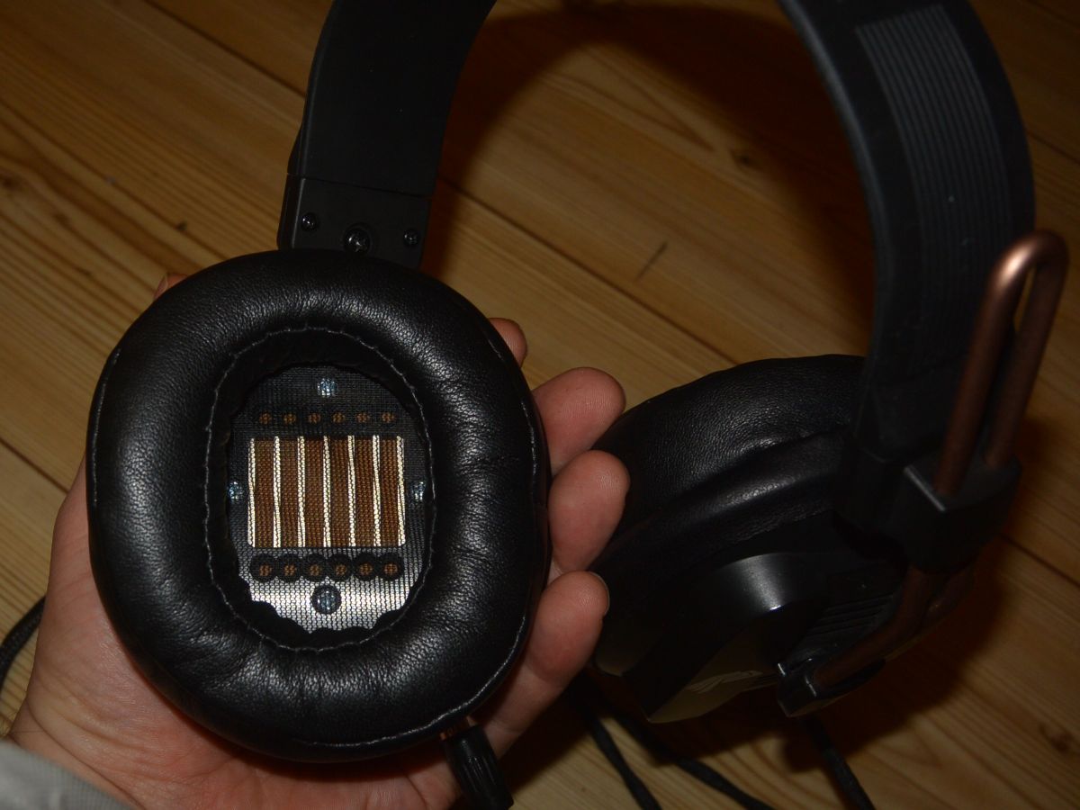

По просьбе одного владельца удалось "впихнуть невпихуемое".
Переработанные излучатели в стоковый корпус Фостексов.
По параметрам звучания уступает супермодам в деревянных чашках (все-таки физику не обманешь), но превосходит прошлые моды с растачиванием магнитной системы.
Согласился на такой эксперимент, так как показались разумными следующие доводы:
- предполагается портативное и домашнее использование. Пластик более практичен. Масса меньше.
- поскольку используется родное оголовье и чашки, стоимость ниже по крайней мере на стоимость изготовления оголовья и чашек.
Изменено пользователем snorry

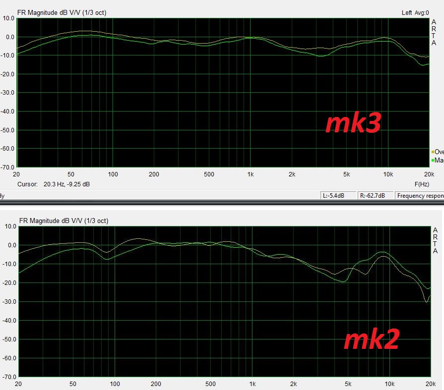

Товарищи,
1. есть ли у кого-нибудь положительный опыт демпфирования наподобие модели мк3 с выдиранием одного из квадратов белого материала со стороны чашки. и туда же вопрос по поводу мыслей, как приблизить стоковую бумажку 50-х к характеристикам мк3шной. Детальность у мк3 разительно выше, а разница, такое впечатление, по большей части именно в демпфере.

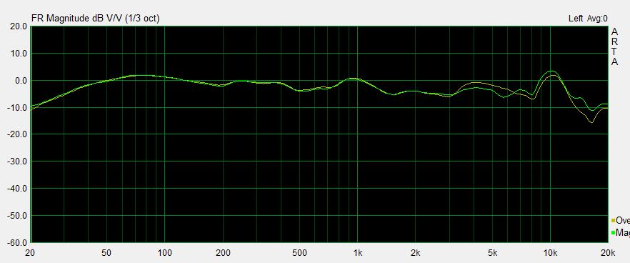

2. скошенные большие амбушюры приятным образом влияют на сцену, но несут с собой и впадину на 9кГц. есть ли идеи, как ее подровнять?на стоковых, например, такой не наблюдается.

1. Там не только бумажка, там еще и ПАС иначе организована.
2. В стоке нет там впадины на 9 кГц, Для сравнения стоковые mk2 и mk3.
С косыми амбушюрами у mk3 тоже нет:
Зато есть пик на 10 кГц, который подчеркивает "сцену". Но в целом ВЧ весьма грязноватые, передемпфированые. "Песочат" и утомляют слух на фоне более хороших наушников.
так и не придумал, как полноценно встроить скошенные амбуши в свой мод, да и хм5-ые тоже. со стоковыми наиболее ровное звучание оказалось в итоге, без впадины этой, пусть и менее удобные.

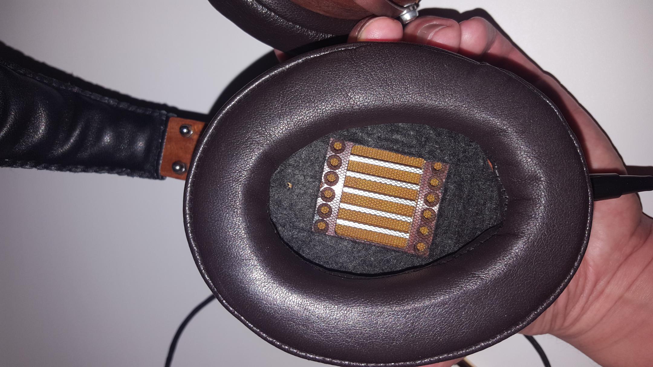

Добавленный в мою коллекцию наушников некоторое время назад, - закрытый мод Фостекс от Снорри -
До кучи - открытый мод НЕ-5 -
Оба мода - шедевральны по качеству звучания в связке с Solid One с клеммным подключением - по моему мнению и вкусу - перекрывают все возможные потребности и универсальны в жанрах.
