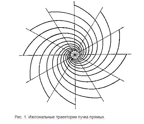

Ортодинамика имеет концентрические спиральные дорожки, изодинамика имеет параллельные дорожки в виде меандра.
А Вы ничего не путаете?
как раз наоборот - концентрические спиральные - это ИЗОгональные траектории всегда были.
А вот - ОРТОгональные - пересечения под прямым углом, как раз и могут быть в виде - Меандра

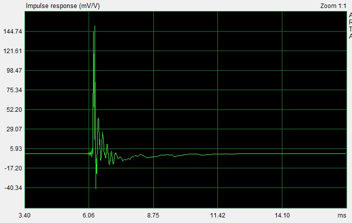

snorry, ага спасибо. Можно еще вопрос? У моих ортофостексов/ о как обозвал!/, заклеен весь центральный малый круг отверстий в магните со стороны чашки. Такими купил. Вы не замеряли подобное воздействие? Что оно даёт в плане изменения АЧХ? На слух звучание с без этой заплатки более размытое. Высокие чуть чище. Зато бас становиться "грязным, несобранным". Неприятный на слух такой бас. Никаким фетром не смягчается, бухающий призвук. Заклею наверное обратно.
Бухающий бас - это смазанная импульсная характеристика и гармоники. Причина - тяжелые мембраны. Я потому и назвал их худшими.
При этом на АЧХ там ничего криминального нет.
Центр лучше очистить - будут лучше отыгрывать диапазон выше 5 кГц.
Но надо искать оптимальное демпфирование и амбушюры.
Там можно получить баланс, когда НЧ не так размазаны, ровная середина и достаточно нормальные ВЧ.
Я делал такой мод один раз, довольно давно и подробностей не помню, а фото, графики и проч. вместе с винчестером ушли в астрал )))
Помню только, что амбушюр наверно с десяток пошил пробных.
Принцип такой - чтобы этот бас прибрать, но не убить совсем и не попортить все остальное, надо одновременно, чтобы мембрана была достаточно задемпфирована и при этом выровнено давление перед ухом и за мембраной.
Демпфирование должно быть сзади достаточно плотным, а отверстие и глубина амбушюр уменьшены. Подбирал опытным путем с контролем измерений. Причем первым делом импульсную характеристику смотрел.
А вообще, какие-то графики нашел.
было-стало.
Судя по названию файла "импульс_32" - окончательный вариант настроек был аж под номером 32 ))) Вспомнить, что там конкретно было, нереально, а фото и других измерений нет.

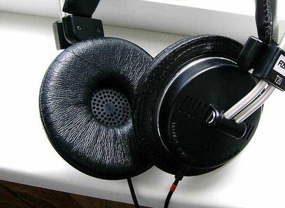

@aleksus-06, вы же поди в стоковом корпусе модите...
Вот еще деталь вспомнил. Стоит попробовать амбушюры, как на винтажных t20. Они как раз невысокие и отверстие маленькое было. А решетка с маленькими отверстиями тоже избыток давления поддерживало и ограничивало паразитные движения мембраны.
