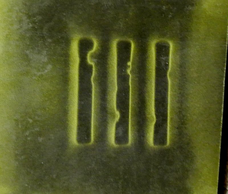

С фостексами одними обнаружил нехорошую штуку на индикаторе магнитного поля.
Возился-возился с модом, а он все равно играет так себе... А вот оно что, оказалось.
При этом магниты внешне выглядят нормально. Но судя по всему какие-то дефекты магнитного материала.
Решил сначала магниты просто сменить на такие же, но потом подумал "это не наш метод". Тем более, что идеи были давно.

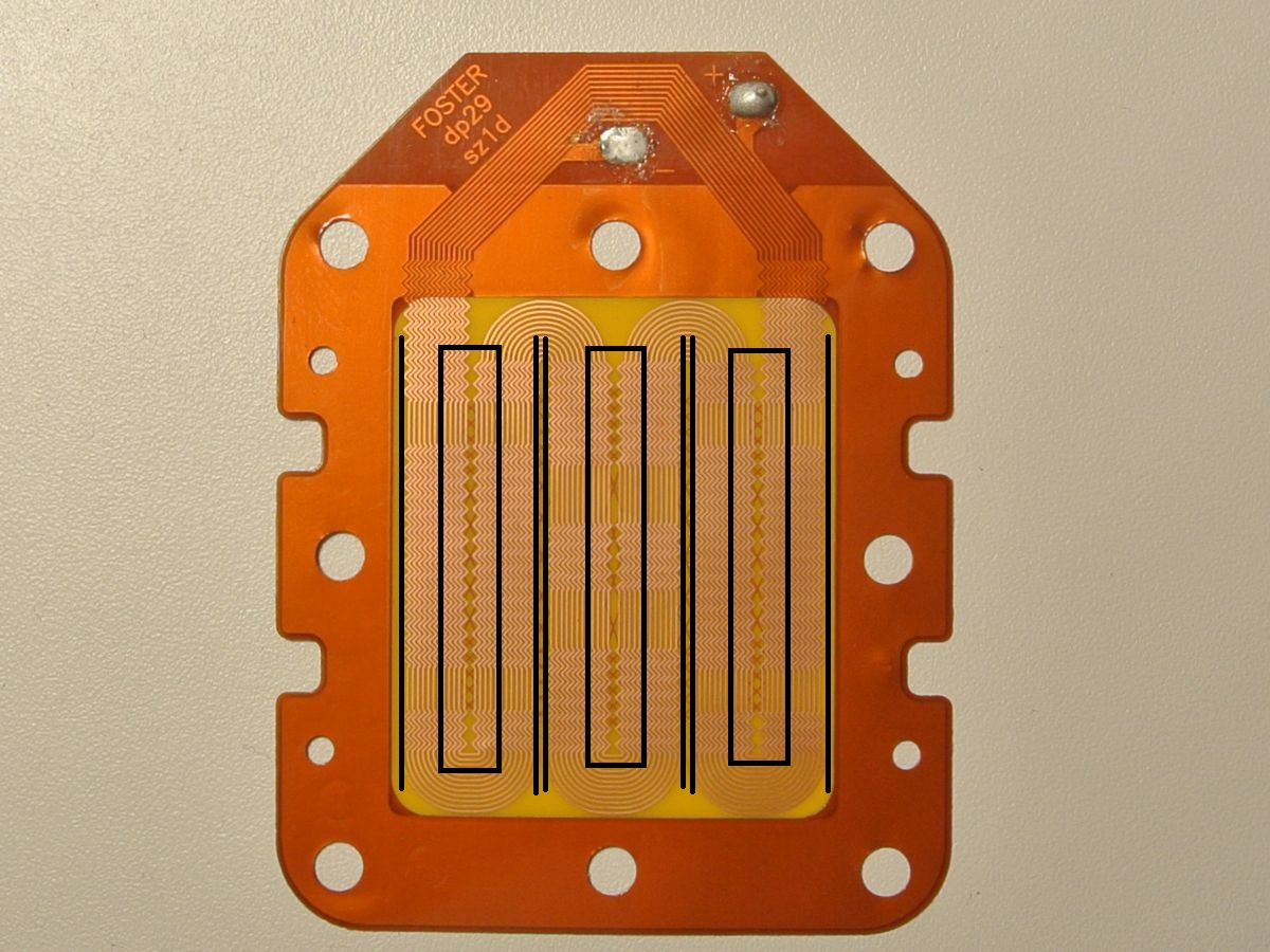

Во-первых сам меандр на этих мембранах явно под 7 магнитов.
Во- вторых, так называемые "магнитопроводы" на индикаторе даже не проявляются, то есть на них сила поля на порядок меньше. Фактически толку от них никакого.
Изгибы меандра находятся на самой мембране, а по краям группы дорожек уходят прямо. Чтобы более или менее все это прилично работало, надо это учесть в конструкции магнитной системы.

Расположение магнитов должно быть примерно такое:
вместо такого:
Длину магнитов ограничить, как показано на картринке, до мест, где прекращается параллельность групп дорожек.
Ширина магнитов должна быть меньше. Это и параметры магнитного поля в данном случае улучшит, и добавит акустической открытости даже в сравнении с модом с расточенной магнитной системой.
В стоке открытость мембраны порядка 10%, в моде с расточенной системой порядка 25%, собираюсь довести по крайней мере до 50%

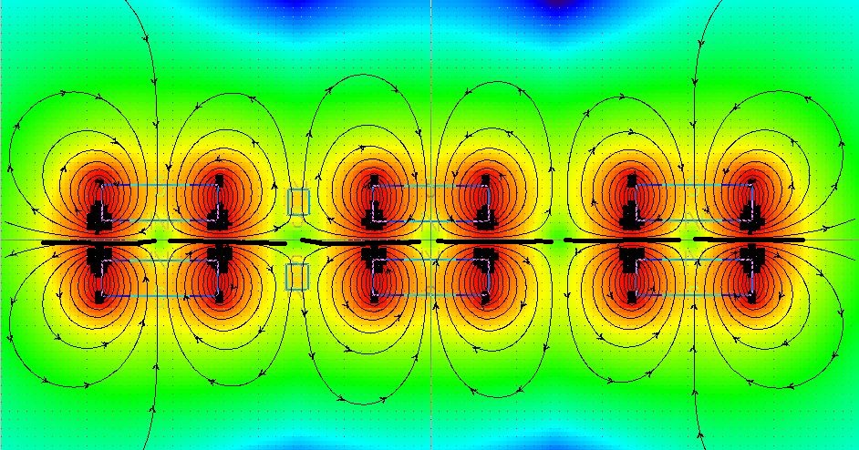

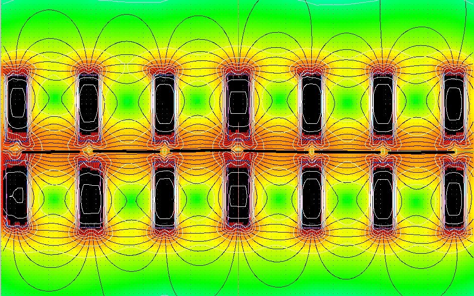

Отрисовал имитацию магнитного поля. Магниты отрисовал вручную, так что размеры немного плавают и конфигурация поля тоже, но тенденции понятны.
Сток:
Между первым и вторым (слева) магнитами добавил "магнитопровод". Любопытно, что он практически никак не сказался на конфигурации магнитного поля. Между вторым и третьим без него - практически то же самое. Обращает внимание на себя то, что на разные участки дорожек, и на разные группы дорожек поле воздействует разное.
Я вообще не понимаю, с какой целью сделана такая магнитная система.
Положение спасает только то, что мембрана достаточно "дубовая" и маленькая.
7 магнитов:
Тут и с силой магнитного поля, и с равномерностью в районе дорожек гораздо получше.
Скажем так, эта система в разы эффективнее.

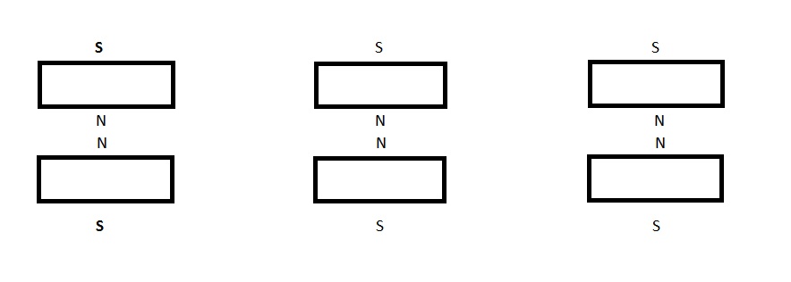

Посмотрел стоковую магнитную систему (картинку), и вопрос - полюса магнитов в стоке по узкой гране или по широкой?
Повышение чуйки не приведет к росту искажений (или дубовая мембрана сгладит)?
тракт: mac mini i5-teac ud-501-усилитель для наушников авторский от shoker-а (класс А) и ламповый однотактник ушной на 6п6с и 6н 8с Наушники: электростаты-stax srs-2170; излучатель Хейла Precide Ergo AMT, ортодинамика -ТДС5м,ТДС5 (две модификации),ТДС16(Эхо, Спектр),yamaha: YHE-50a, HP-1(две модификации);HP-2 (две модификации),HP-3,HP-50(a,s); Bang Olufsen U70; Dual DK330, Audio-technica ATH-2, HOK-80-2, Oppo pm-3; Sawafuji ss-8 изодинамика-[topic=http://forum.doctorh...0055&st=0'][/topic]из твиттеров HIVI FR-600, Audeze LCD-2,Audeze sino, ТДС15 (кишиневские,свердловские,ленинрадские со знаком качества и без; Snorry mod, Супермод),ТДС7,ТДС7 Snorry mod Hifiman: he500,he400,he-4, Fostex t50rp,t40rp mk2,t20rp mk2, t50rp mod; Victor HP-d30,-35,-50; пьезо-Pioneer se-300 se-500 se-700; электреты - stax sr-44, Philips N6325 и куча электродинамических ушей...
Речь конечно только о закрытом оформлении. Для открытого эти мембраны всерьез даже не рассматриваю.
Магниты я уже заказал 30х4х2 мм.
Полюса в стоке:
Сами мембраны выполнены очень качественно, роста искажений быть не должно. За счет равномерности магнитного поля должно быть наоборот снижение.

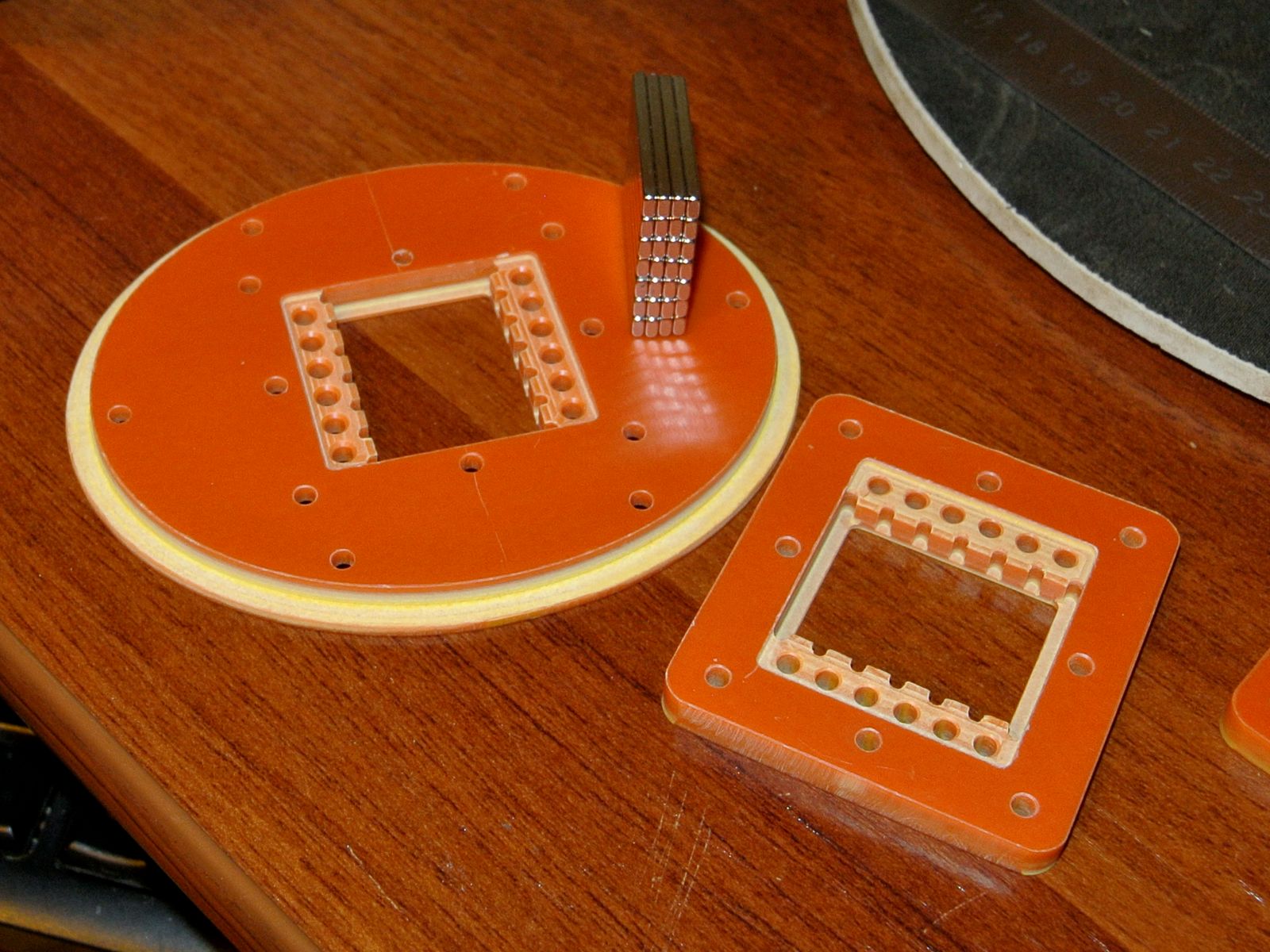

Полночи вчера рисовавал варианты деталей. Остановился на таком:
Для размещения в овальных чашках сделал в итоге вот так:
Материал - оранжевый бакелит толщиной 6 мм.
Драйвер в сборе:
Чтобы не городить лишних деталей, половина драйвера является и передней стенкой, в ней сразу отверстия под крепление чашек и "бортик" для амбушюр.
Отверстия над магнитами и под магнитами - для повышения открытости мембраны. В данной конструкции она получается примерно 50%. Это весьма хорошо.

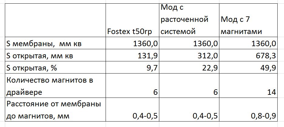

Некоторые цифры, в сравнении:
Последняя цифра - расстояние до магнитов 0,9 мм - появилась не случайно. Вчера более тщательно отрисовал несколько вариантов имитации магнитного поля, с сохранением всех пропорций.
При таких размерах магнитов и расстояний между ними изолинии магнитного поля около мембраны наиболее близки к параллельным.
Изменено пользователем snorry

С такой открытостью и возможностью дать хорошую амплитуду, в таком виде это должен быть очень неплохой ВЧ-динамик для акустики. Только надо еще рупор небольшой сделать
