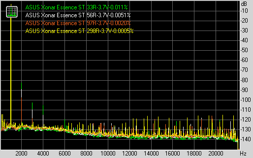

В заявленных пределах, сударь. < .001 THD С чего вы взяли, что не так ? И с IMD тоже всё очень прилично. Там с этим серьёзно, за враньё в ттх засудят.
Видов искажений много и не все они приводятся в datasheet. IMD – лишь один из них.

Правда откуда такие высокочастотные наводки у Романа взялись я не понял. На таком уровне они значения не имеют, но в собственный луп карты у меня таких проблем нет. Что значит "Видимые шумы и искажения выше 6000 Гц к усилителю не относятся" я так и не понял. То, что искажения снимались без заземления?

Igorian спека на то и спка, всё что вверх неё это никто не гарантирует, но вот что в ней это как правило правда. IMD там вообще не специфируется, хотя бы потому ещё мерить нужно начиться сначала. А так, как технарь, я вам скажу, что лучший усь на дискрете ещё очень поискать нужно И он не за 100 баксов будет однозначно. Я это гарантирую :)
Да будьте объективны, ну посмотрите что намерили в дискретных ушных усях. Ну вот, честно, если мы берём стандраные HD600/650 ну чем может не нравиться ушной выход ксонара. Ну даже тут THD с тремя ноликами после запятой. Это нужно назвать рулез форева, давайте двигайтесь дальше.
А вообще чего париться, там искажения меньше чем SN большинства дискретных усей. Скажите, зачем вам источник -120Db, если в усе он не лучше - 90 ?

Igorian Да не верьте вы всему о чём пишут. Исходите из презумпции того, что серьёзные фирмы, как правило, пишут правду. Ну вот конкретно вас, что смущает ? THD и IMD это названия, не более того, какие ещё искажения вас смущают ?
И ещё раз, вы посмотрите какие там высокочастоные наводки? -110Db Да это на порядок меньше чем шум самого уся :) А то и на два, если брать бюджетные.
Верить или не верить к данному вопросу не относится. Я знаю что есть.
Наводки там на грани АЦП E-MU, поэтому они не показательны.
В повторном измерении граничных режимов наводки отсутствуют.
Dtm3213
Обсуждалось сотню раз. Сколько можно-то?! Заканчивайте с этой фигней.
Вот, вот это и есть та «бумага».
Нет, в ВЧ части все нормально, график ведь растянут от 1кГц до 20кГц.
Это просто мгновенное значение шумов.
Здесь другое видно.
Искажения действительно малы, но ведь это на стационарном сигнале. Для усилителя с глубокой общей ООС так и будет. Вот чего здесь не будет, так это динамических искажений, они у таких усилителей в каждом пике равны практически 100%. Петля ООС будет запаздывать и в эти моменты будет перегрузка всех каскадов, из которой усилитель не может выйти мгновенно к тому же, все транзисторы войдут в насыщение из которого чтобы выйти нужно время. А музыка ждать не будет. В результате типичное транзисторное звучание, металлический окрас на ВЧ. Высококлассные усилители звучат по-другому.
