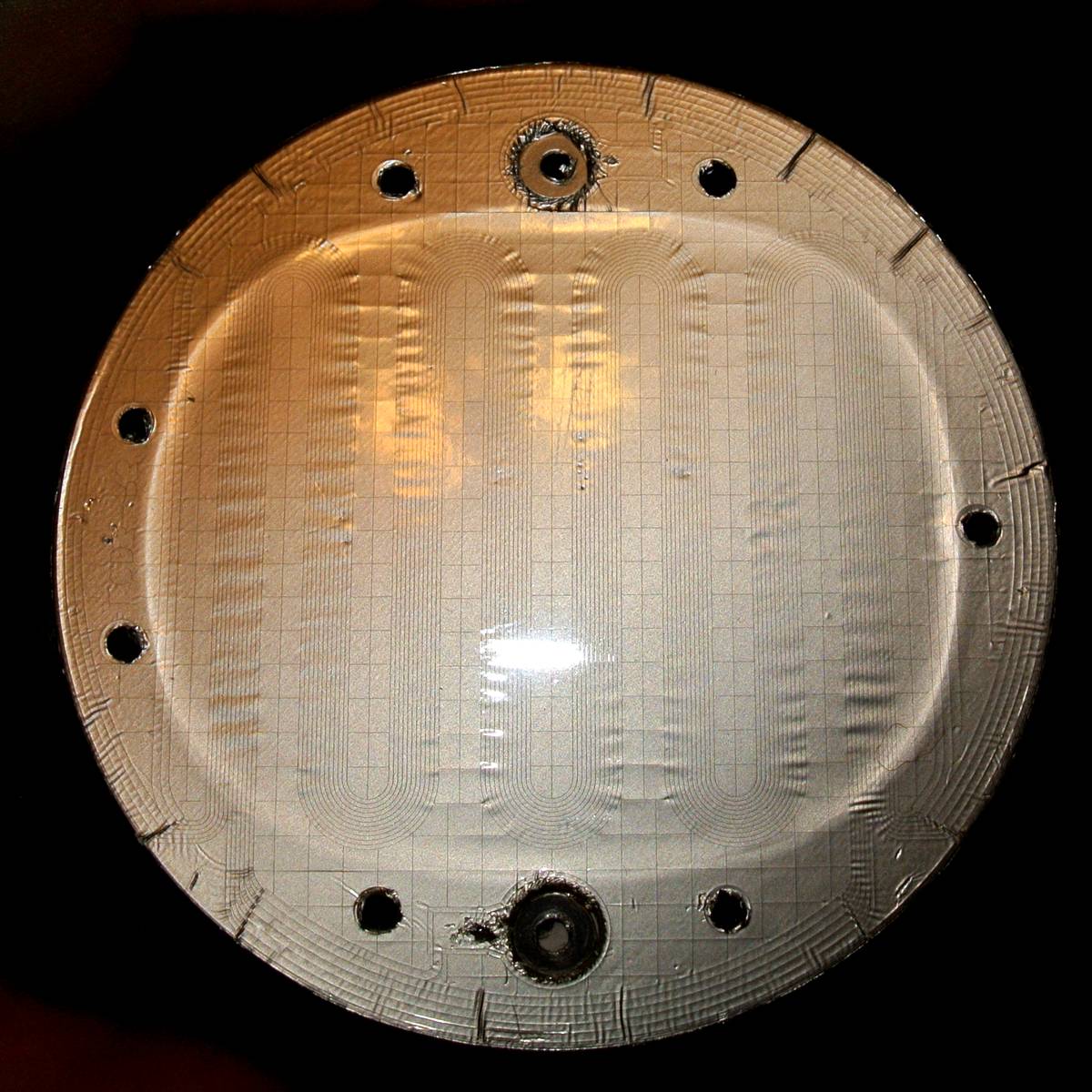

В испорченном мной драйвере обратил внимание, что есть некоторые чисто технологические причины, по которым новые тройки тоже могут быть не вполне надежными.
1. Способ наклеивания на рамку. На какую-то субстанцию, напоминающую силикон. В результате по всей рамке морщины. По мере высыхания этой субстанции можно ожидать и разрывы. Вопрос не в том. произойдет обрыв или нет, а в том, когда произойдет (((
2. Наклеивание на рамку со смещением. При этом часть токопроводящих дорожек идут по самому краю рамки. При смещении эти дорожки по краям всяко-разно заминаются. Тоже не способствует долговечности.
3. Материал мембраны - не классический лавсан, а нечто сильно тянущееся и эластичное. Алюминий явно так тянуться не будет...
4. Этот материал, а также клеевой "подвес" мембраны, который центрует ее в рамке, имеют неприятное свойство притягивать пыль, пух, волосы. Грязи на мембране действительно очень много.
При отделении волоска от мембраны, кстати, на ней остался отчетливый отпечаток от этого волоска.
5. Способ организации контактов такой, что даже при сборке производителем контактная площадка может получить частичные повреждения, которые со временем могут дать о себе знать.
В-общем, есть над чем поразмыслить.
Фазор кстати, под тканью амбушюра просто прощупывается своими острыми гранями, если кто сомневается, фазор у него или нет.

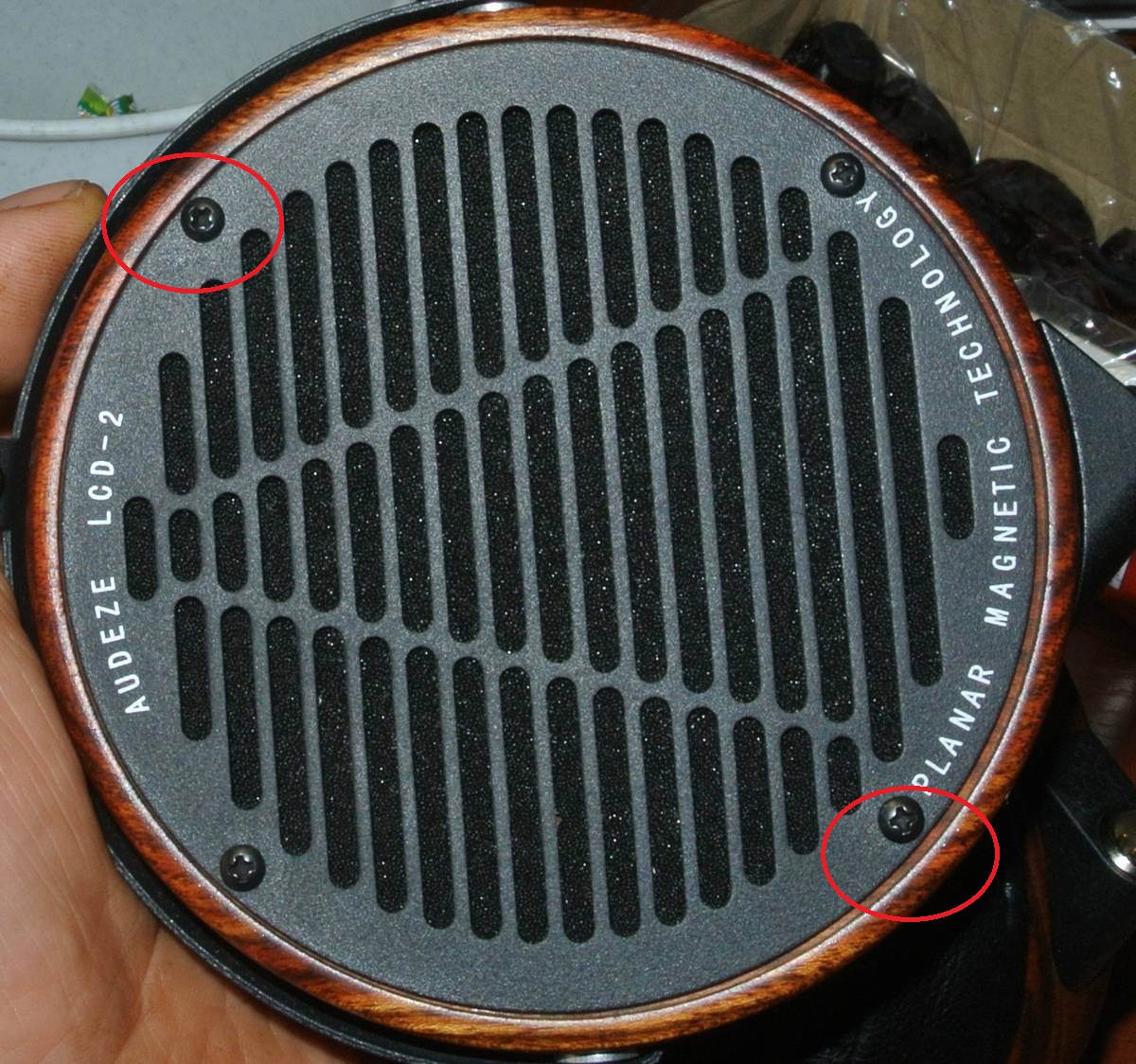

Мои фазоры таки успешно сдохли, не протянув и года. Слух об улучшенный надежности новых троек явно прошел мимо меня.
Еще у них треснула чашка по всей ширине на уровне одного из винтиков, которыми крепится наружная решетка (трещина здоровая, но визуально обычно перекрывалась дужкой, так что заметила я ее совсем недавно). Кстати треснуло то же ухо, которое перестало играть. Естественно, наушники не ронялись, не бились, и вообще воздействия негативных внешних факторов на них не заметила.
Для полного счастья - покупались они у физического лица; продавец посоветовал указать в качестве места покупки moon-audio (откуда они родом на само деле, без понятия); в результате чего, аудезовцы послали меня в это мун-аудио. Теперь, полагаю, придется придумывать историю, по какой причине я не могу туда обратиться :wacko:

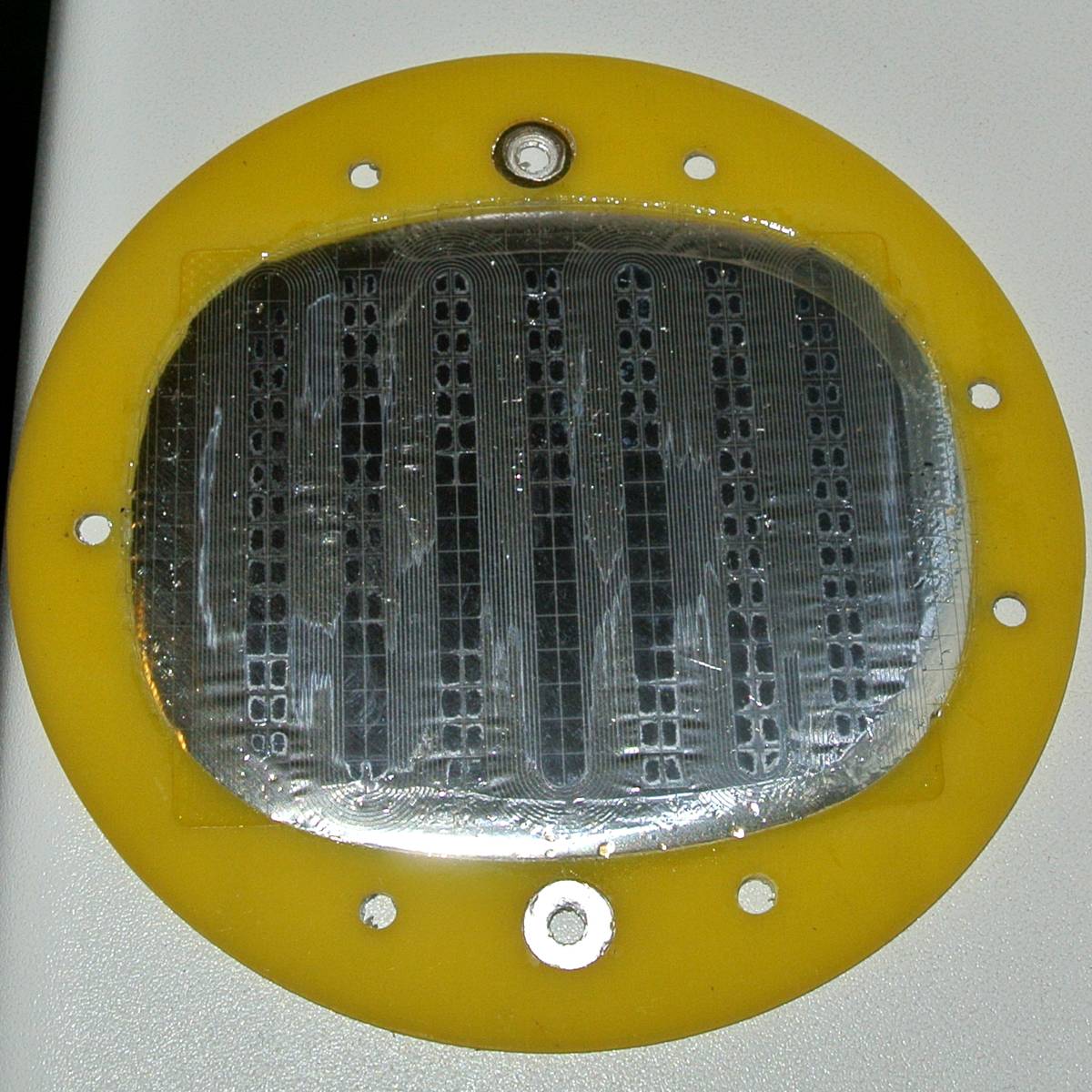

Дофазорные тройки ко мне попадали только в виде одного неработающего канала. Во всех случаях рекомендовал обращаться в сервис, и во всех случая меняли.
На эту тему где-то давно писал, что у троек мембраны на грани технологических возможностей материалов.
Тонкая пленка. Расширяться может гораздо сильнее, чем алюминий. Микротрещины и отслоения со временем неизбежны.
Когда? зависит от кучи факторов, часть из которых заложены еще на производстве.
Я не рекомендую тройки "греть" спецтреками на высокой громкости именно по причине возможного выхода из строя. Думаю, этак 70% при регулярном использовании без особых издевательств в виде экстремального прогрева, должны служить по крайней мере 3-5 лет. То есть в течение гарантийного срока, объявленном производителем )))
Что касается фазорных троек, вроде как внесены изменения, способствующие большей продолжительности жизни:
- "силиконовый" или непонятно из чего "подвес" по окружности рамки. Именно в районе касания рамки подавляющее большинство обрывов и отслоений и происходит.
- сама мембрана тоже не на голом текстолите, а на мягкой подложке, пальцем продавливается, обнаружил, когда контакты пытался восстановить.
- мембрана равномерно покрыта металлом, как бы "армировна", что более равномерно деформации распределяет.
@snorry, а вы могди бы показать фото мембраны с дорожками новых LCD-3? Нигде такой информации не видел, но очень уж интересно!
Но глядя вот на это...
понимаешь, что не все так гладко. И в буквальном, и в переносном смыслах.
Дефекты, внесенные моим вмешательством - только в районе контактных площадок.
Так еще и чашка от основания винта треснула, офигеть.
А вот тут момент сугубо технологический.
Во-первых, большинство твердых пород достаточно хрупки.
Во-вторых, после обработки проявляются деформации, причем если происходят перепады температуры и влажности, то дерево в процессе как бы дышит, постоянно меняя геометрические размеры.
Кстати, если вы приглядитесь к любым двойкам и тройкам - увидите, что около металлической декоративной решетки зазоры разные, несмотря на то, что точено дерево на ЧПУ с высокой точностью.
В ранних двойках и тройках металлический драйвер и решетку ставили в дерево без зазоров, из-за чего при этих деформациях дерево буквально разрывало рано или поздно.
Зазор делать стали и вроде как проблема ушла.
Поломка в районе винта - это скорее всего совокупность нескольких факторов:
- неудачное расположение волокон в чашке, при обработке ориентировали случайным образом;
- отверстие без зазора и на посадка на твердый клей;
- не вполне просушенная до обработки древесина.
Я с такими вещами сталкивался в своих модах. Чтобы забороть, и заготовки стал вертеть как нужно, и выборки/отверстия с запасом делать стал, и клей использовать стал только пластифицированный.
В некоторых особо подозрительных случаях еще и двойную обработку древесины с недельной выдержкой между черновой и чистовой.
Как сушились и выдерживались или хранились купленные доски - неизвестно. Были случаи, когда идеально выточенная круглая деталь 100 мм превращалась в овал 98х102 за неделю...
Вот сейчас модю двойки, есть зазор, что хорошо, но отверстия под решетку насверлены со смещением. Из-за этого зазоры по краям разные...

Визуально по памяти порядка 8-9.
В фазорах судя по импедансу 125 Ом (против 50) значительно тоньше металлизация.
Изменено пользователем snorry
Я тройки старые не разбирал вообще. Дабы не терять гарантию.
А когда разбирал двойки, витки считать и фото делать поленился. Устранил кривизну и собрал обратно.
Это так, но судя по всему у фазорных троек и витков может быть больше Так как их чувствительность в пересчете на силу тока ощутимо выше (руководствуюсь я здесь замерами Тиля),
Ну, у фазорных троек витков больше, это да.
Но ведь могли еще магниты помощнее поставить и зазор уменьшить.
Я не помню какое там было количество магнитов и изгибов меандра.
Фазорные двойки и тройки по этому параметру отличаются:
